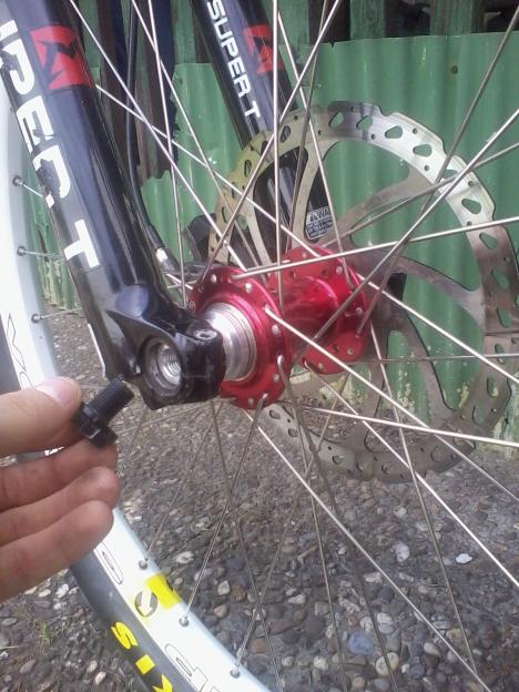

Hab heute insgesamt 6 Radläden abgeklappert und keiner hatte eine passende Schraube. Habe wie einen Post über mir benannt eine 20mm Steckachse. Für diese Steckachse fehlt die Schraube. Sollte laut Auskunft eines guten Radmechanikers eine M12x1,0 sein. Das ganze in einem Feingewinde.
Ich habe hier aber sicherheitshalber nochmal ein paar Fotos angehängt. Vielleicht hat ja jemand ne Idee, wo ich sowas herbekomme.

Aha...
Hast du keinen Werkzeug- oder Schraubenladen in der Nähe? Online eine Schraube zu bestellen, ist meistens nicht möglich (Mindestabgabemenge usw.).
Edit: Passt sowas?

Das Ganze erweist sich immer mehr als Horrorszenario. Habe keine passende Schraube finden können, wobei ich mittlerweile fast sicher bin, dass ne M12x1,25 ist. Hab mir jetzt eine Schraube organisiert und werde später testen ob sie reinpasst.

Wobei diese Schraube hier dann ja eigentlich die passende sein dürfte!?:
http://www.chainreactioncycles.com/Models.aspx?ModelID=25092
da bin ich mir ehrlich gesagt nicht so sicher.
ich habe den verdacht das meine achse ein wenig anders aussieht. sie hat, wenn ich mich richt erinnere ein größeres gewinde und das ist imho auch kein feingewinde wie bei dir.
kann evtl. heut abend mal nachsehen und messen.
So Problem gelöst.
Gewinde ist M12x1,25. Habe die Schraube jetzt aus Edelmetall angefertigt bekommen. Das für 3€, wo ich dann nochmal vor lauter Glückseligkeit 7€ Trinkgeld draufgepackt habe. Nun kanns endlich wieder los gehen :)
