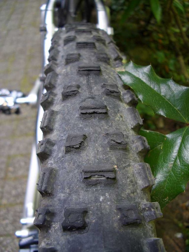

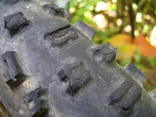

War 10 Tage am Comer See und der NN 2.25 hinten sieht wirklich schlecht aus.
Mittlere Stollen sind alle ziemlich rund und zum Teil auch zur Hälfte weg.
Gut, die Trails abwärts sind ziemlich steinig gewesen, aber so ein Verschleiss, hatte ich bis jetzt bei noch keinem Reifen. Zwei Bikes mit Conti Vertical Pro überstanden es ohne das man eine Abnutzung sah.
@ rasinini
KM kann ich gar nicht sagen, aber HM waren es ca. 5000 wobei wir Asphalt hochgefahren sind und Single Trails runter.
Single Trails waren hauptsächlich kleine Römerwege, Wald mit Stein und Geröll
Die Antriebkante sieht ja noch einigermaßen aus, aber ich vermute das die Kanten durchs Bremsen auf dem Geröll abgenutzt wurden.
Mache gegen Später mal ein Bild und stelle es rein.
So, hier sind die Bilder
Sorry, aber das sieht schlicht und ergreifend nach "Blockierbremser auf Asphalt" aus. Und bei dem weichen Compound an der Stelle (Halloooo! - das ist ja Sinn des Triple Compound - dass die Lauffläche weich sein kann ohne dass sich die Stollen wegbiegen!) radiert es sich halt schnell weg. Kann jetzt gerne mal Photos von Racing Ralph 2,25", Nobby Nic 2,1" und 2,25" posten die astrein aussehen und auch "hart" rangenommen werden.

Sicher hat mehr oder weniger Verschleiß was mit "richtigen" oder "falschen" Bremsverhalten zu tun. Aber nach 10 Tagen....????
Na klar, den Zustand krieg ich innerhalb von ca. 3 Minuten hin. Anlauf nehmen - auf Asphalt ne Blockierbremsung - gut is. Und das einmal komplett rum um den Reifen - fertig.
Guck mal von welchem Rad die Photos sind! - Richtig - vom Hinterrad. Guck dir die Zacken an, dann siehste du dass sie sich entgegen der Bremsrichtung weggebogen haben.

Na, es ist halt schon nen Unterschied ob eine harte Lauffläche über Steine "radiert" oder eine sehr weiche. Bremse auch gerne spät, hart, und recht oft - aber vermeide absolut irgendwelche Blockierbremsungen - sowohl dem Material als auch dem Image der Biker zu Liebe. Das Photo sieht halt nicht nach "normal abgefahren" aus sondern nach weggerubbelten Stollen beim Bremsvorgang (anhand der Zahnform und der kräuseligen Oberfläche).

Ich kann zwar auch nur vermuten, aber wenn ich mir die Bilder ansehe, denke ich auch, dass es ne Blockierbremsung war. :confused:
Auf beiden Bilder sieht man nämlich, das zwei/drei Mittelstollen komplett weg sind, die daneben aber fast völlig OK - auf dem ersten Bild der ganz recht und auf dem zweiten die ganz unten!
Sowas kann eigentlich keine normale Abnutzung sein, da die gleichmäßig wäre, sondern müßte vom Asphalt/Stein-schrubben kommen.
