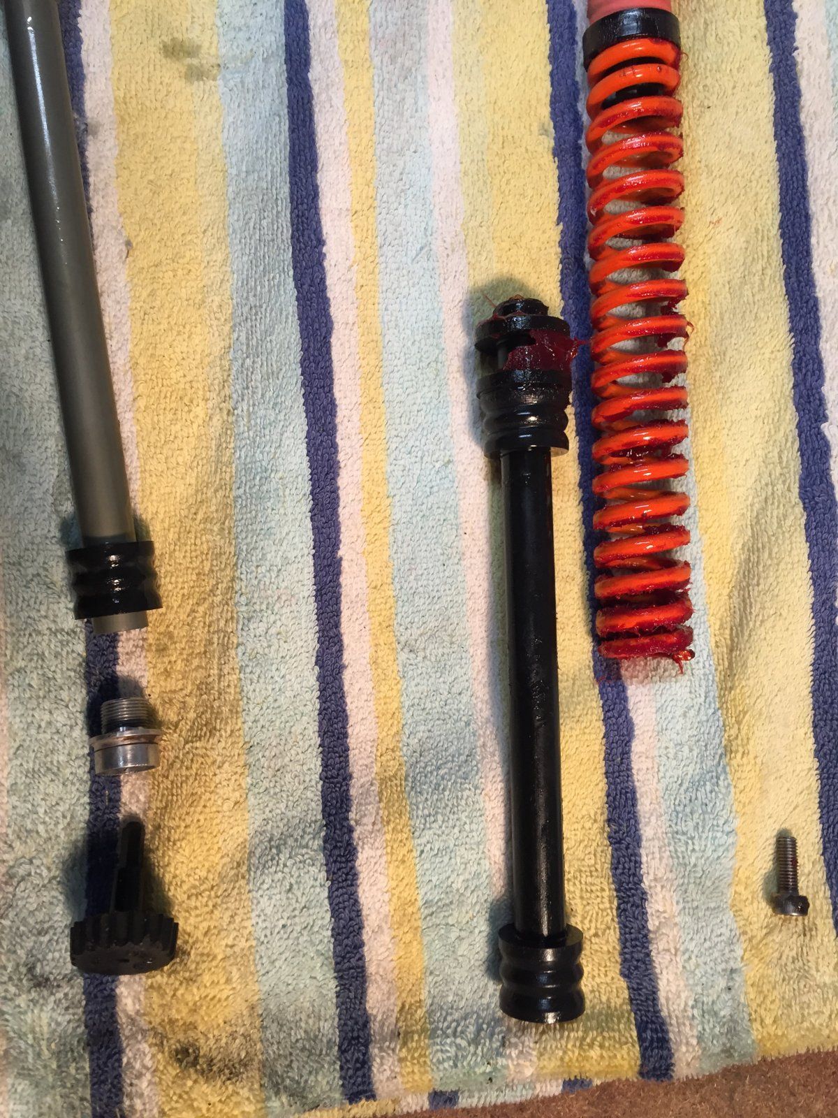

Die Schraube wehrt sich noch. Ich denke ich lasse mal das Öl raus und schaue ob ich irgendwie von innen gegenhalten kann.

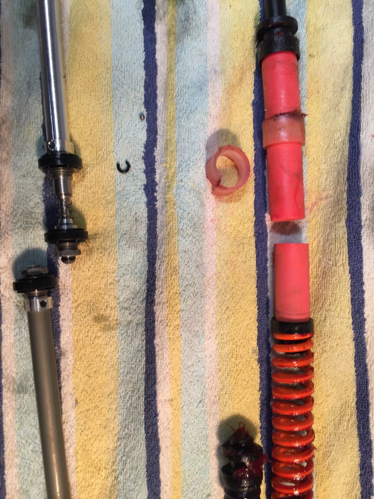

Das hier kam aus der linken Seite - das obere Teil war schon „abgeschraubt“ und die beiden Plastik-Halb-Ringe sehen irgendwie nicht so gut aus :rolleyes:
Die gute Nachricht:
Die Schraube hat aufgegeben, die Gabel ist zerlegt:
2589FC3C-423F-4CED-9043-601CCCB893E3.jpeg9E3E4911-A531-48E0-B73E-97461AA1D740.jpeg0F8949E8-A38E-4D04-AD73-448D17F44D9D.jpeg
Ich würde jetzt alles putzen und mit einer Portion Gabelfett wieder zusammenbauen.
Allerdings ist da noch das hier...

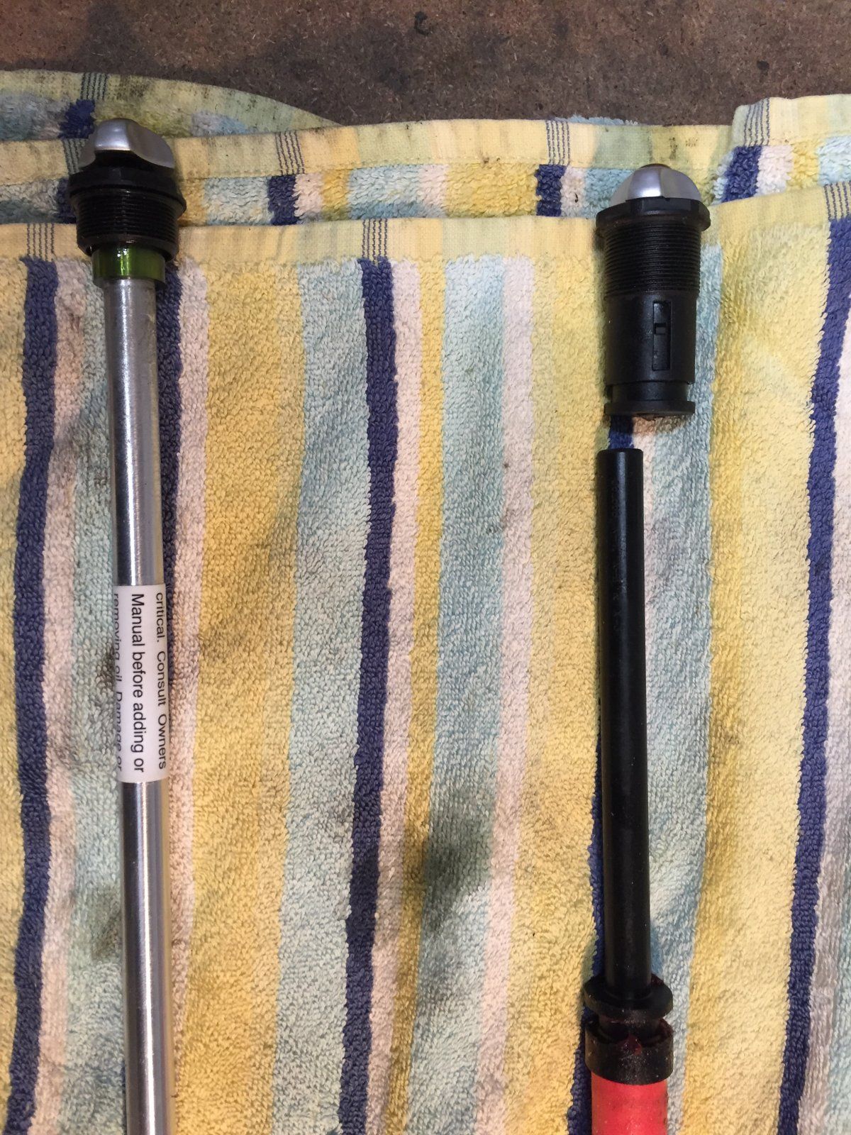

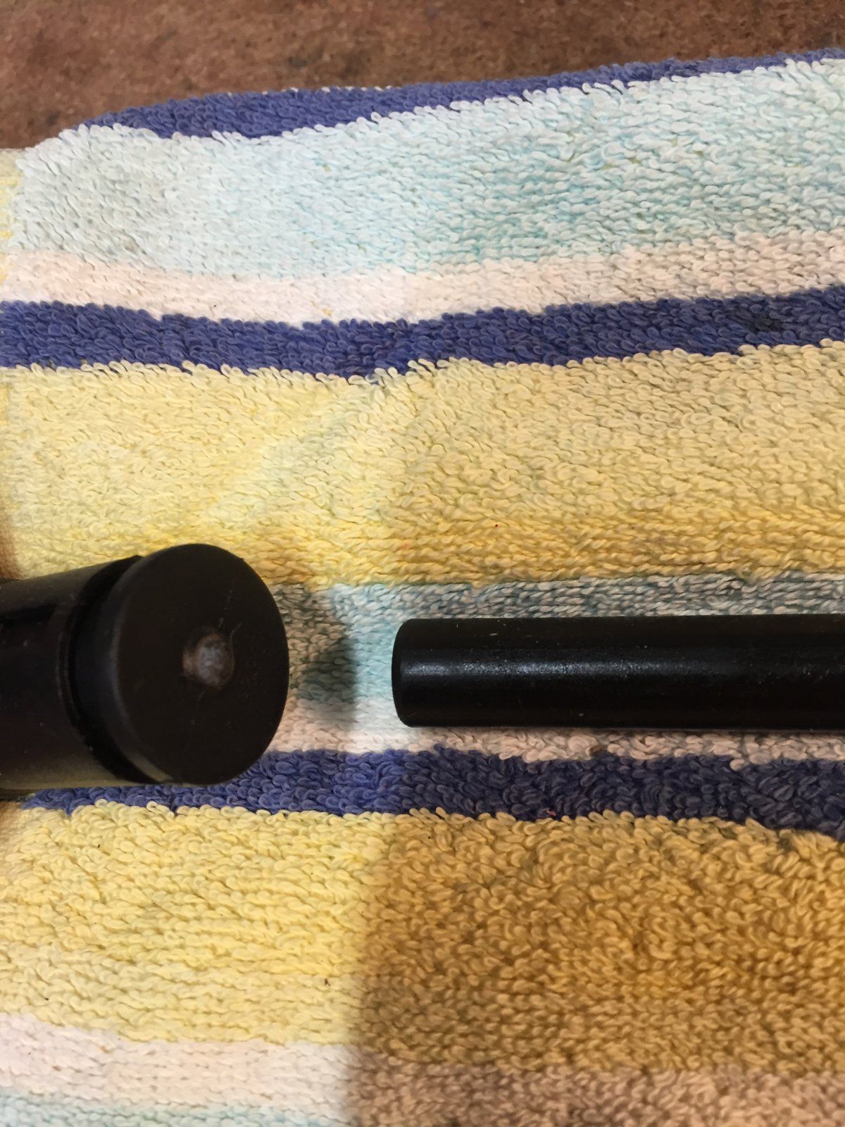

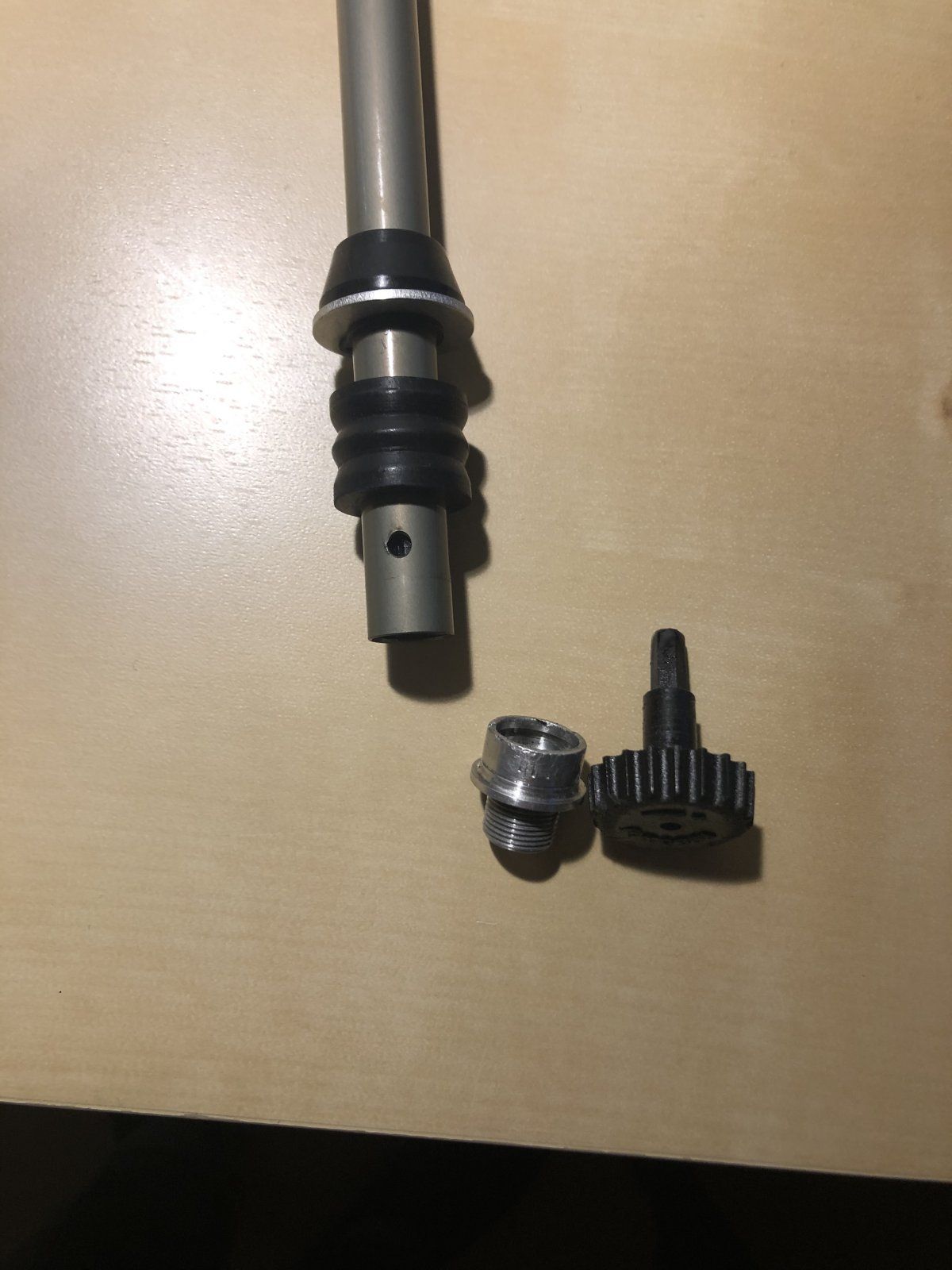

Das Gewinde ist ab. Oben auf dem Bild hing es noch „am letzten Faden“. Ist das „tragisch“?
Diese Buchse war wohl verklemmt. Ich hoffe mal ich bekomme sie wieder ordentlich eingebaut.

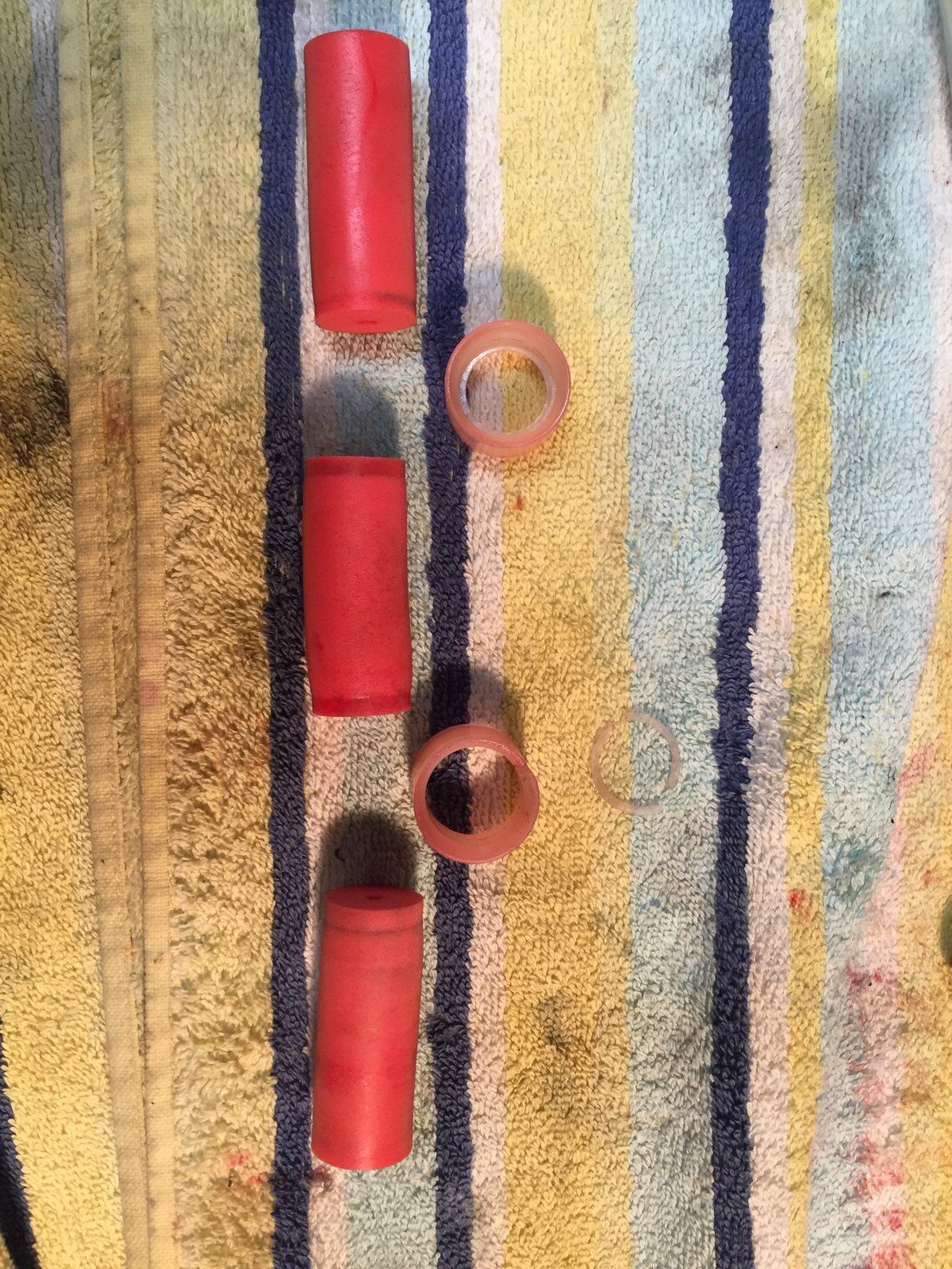

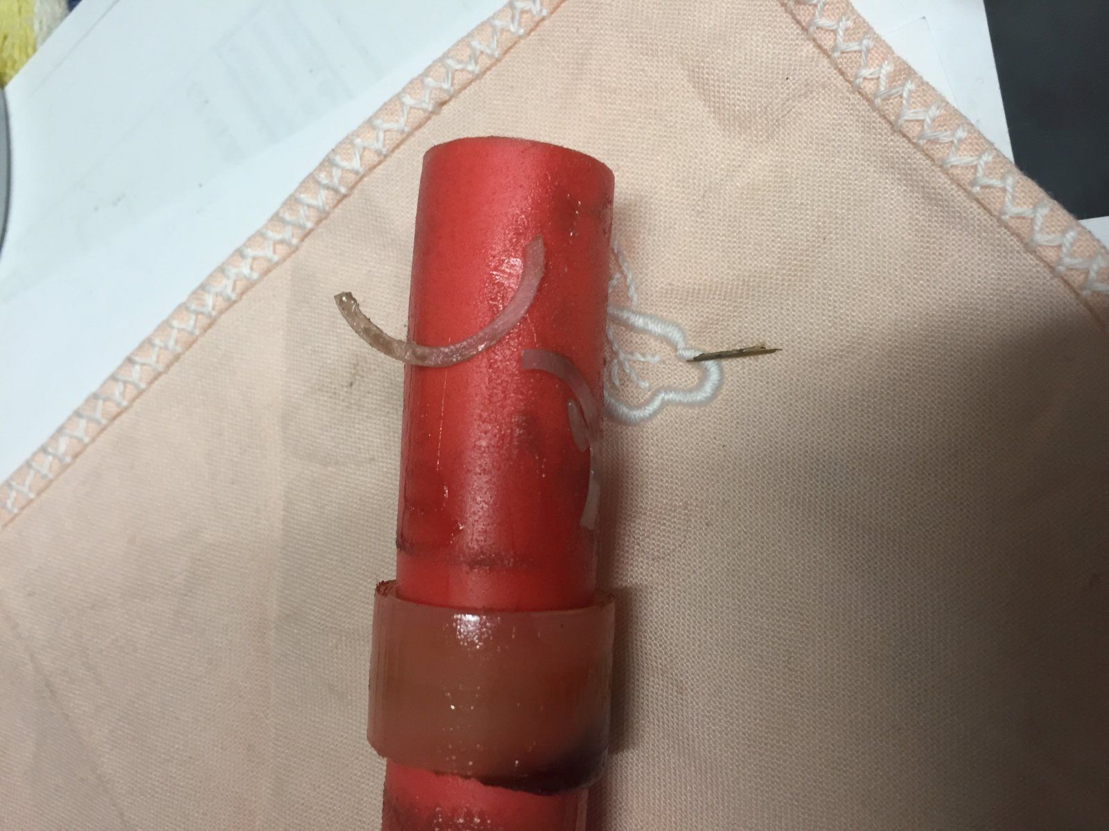

Und diese kleine Kugel, der O Ring und diese Plastik-Ring-Reste: kann mir jemand sagen ob das was von der Gabel ist?!
Danke euch!

Also wo die Kugel hin muss kann ich dir sagen:
auf diesen Bild siehst du ein Loch. Da gehört die rein. Ist auf deinem Bild von den Gummiteil verdeckt
Der O Ring und der zerbrochene Plastik Ring? Schwer jetzt so anhand der Bilder zu lokalisieren. Schau doch noch mal in die Explosionszeichnung des Manuals
Der kleine schwarze Gummiring könnte als Abdichtung der unteren Schraube gedient haben. In welcher Seite war der drin?
Die klaren Plastik- oder Gummiringe scheinen der Fixierung des Elastomers zu dienen, damit dies nicht an der Gabelinnenseite "schleift", also so ne Art Abstandhalter. Sitz der vorhandene eigentlich fest auf dem Elastomer?
Der dünne klare Plastikring könnte entweder dazwischen platziert sein oder aber so nn Art Zwischenscheibe zur Einstellerverschraubung!
Ein Blick in die Explosionszeichnung sollte Aufschluss bringen

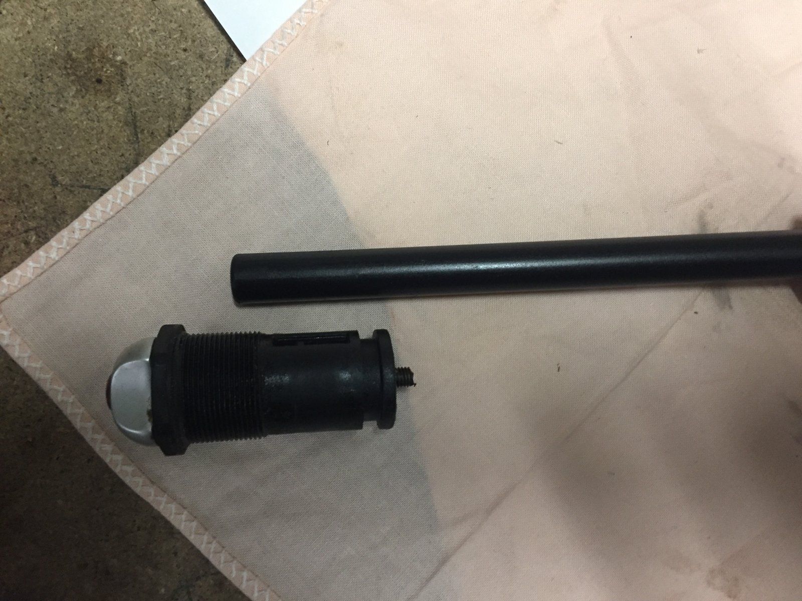

Ist das Elastomer gebrochen?
Richtig, dass die Stange auf der das Elasomer sitzt am oberen Einsteller abgebrochen ist? Das ist doch dann auch der Versteller zum Vorspannen des Elastomers bzw der Feder über diese Stange?
Ich hätte da wahrscheinlich keine Hemmungen die Teile wieder mit ner Bastellösung zu verbinden.
Kannste den Einsteller auseinandernehmen?

Der (bröselige) O-Ring lag auf einmal da :rolleyes:. Deswegen weiß ich nicht wo er hinkommt. An die kleine Schraube im linken Holm?

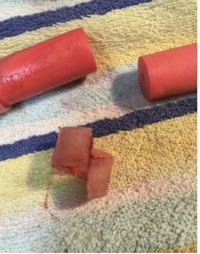

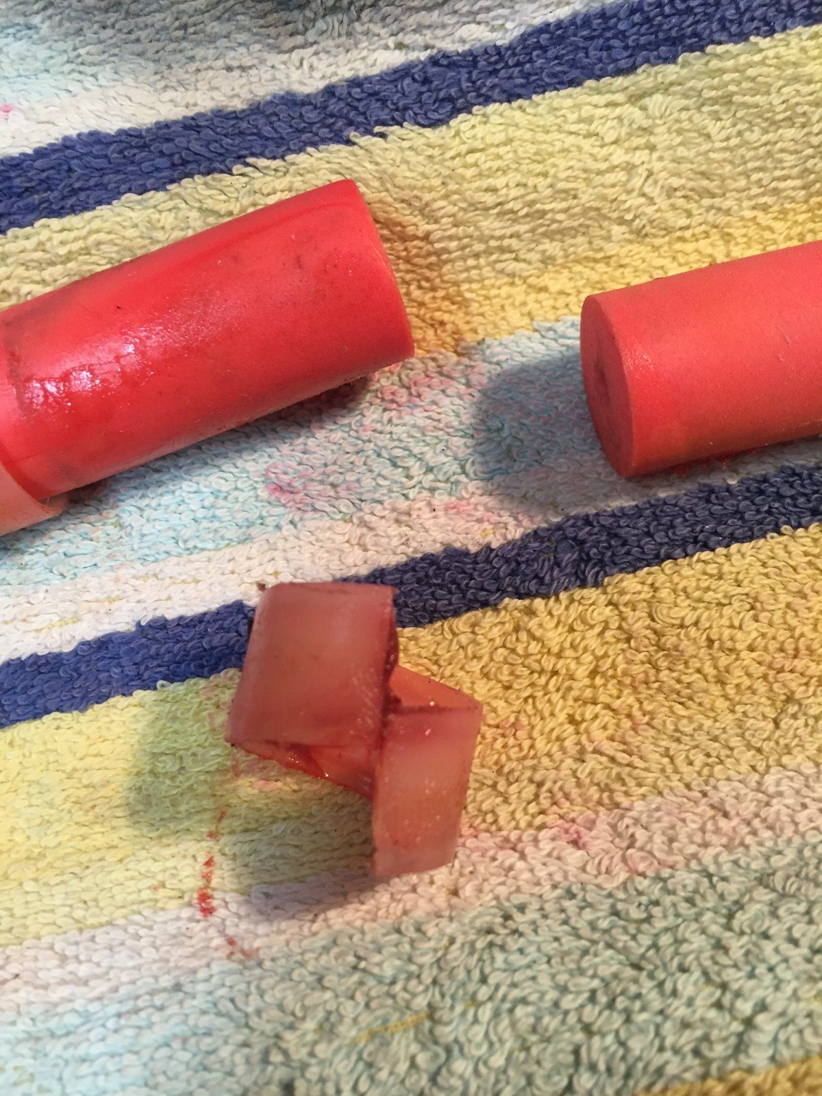

Es sind irgendwie zwei Elastomere, das sieht aber für mich nicht "gebrochen" aus. So wie das in den Explosionszeichnungen aussieht (sofern ich die verpixelten Bilder richtig interpretiere) sind das auch mehrere Stücke - evtl mit "connector". Den sehe ich bei mir allerdings nicht. DDie Plastikhülse, die noch drauf sitzt ist recht fest.
Ich nehme an die, die lose dazwischen war ist gebrochen. Vielleicht versuche ich die wieder um das Elastormer gewickelt einzubauen?
Diese Hülsen hätte ich eher als "Abstandshalter" interpretiert, so wie von Dirbzgl des Ringes beschrieben.
Ja richtig. Da ist der Gewinde"stummel".
Soll ich den Einsteller auseinander nehmen? Ich kann ihn vertsllen und sehe so nichts was defekt sein sollte/könnte... der ist jetzt zwar nicht mehr mit dem Schaft verbunden, aber da der Versteller länger oder kürzer wird (je nach Einstellung) sollte das ja egal sein ob der eine Verbindung hat?

Der kleine Ohring könnte auf dieses schwarze Einstellrädchen als Abdichtung zur Verschlussschraube gehören! So sieht es jedenfalls auf den Manuals aus!
da ist ein O-Ring - vielleicht waren aber auch zwei aufgesteckt :confused: :D
Je nach Manual sieht es so aus, also sollte ein "Connector" zwischen dne zwei Elastomeren sein... dann müsste ich versuche diese Plastikbuchse zu verschieben und so zu stellen, dass da beide Elastomere drin sitzen. Dann könnte ich auch die "lose" Buchse weglassen. Was meint ihr?
Kann es sein, dass dieser zerbröselte Plastikring zwischen den Elastomeren sass?
Der kleine schwarze Ohrring sieht auf jeden Fall durch ne Drehbewegung zerquetscht aus. Sass der dann auf der anderen Seite auf der unteren Verschlussschraube?
Welche lose Buchse willste weglassen?
Du kannst versuchen, dieses gebrochene Teil zu entfetten und mit Sekundenkleber oder Kraftkleber wieder zusammen zu kleben oder du steckst einfach die Elastomere wieder rein. Dann kommt das auch wieder in Form. Hab beides selber schon gemacht.
Diese hier:
Wo soll die hin? Zwischen die beiden elastomere? Oder in dke Mitte des unteren Elastomers? (Beim oberen ist ja so ein ähnlicher Ring drumherum)
Diese hier:
Ja, zwischen die beiden Elastomere.

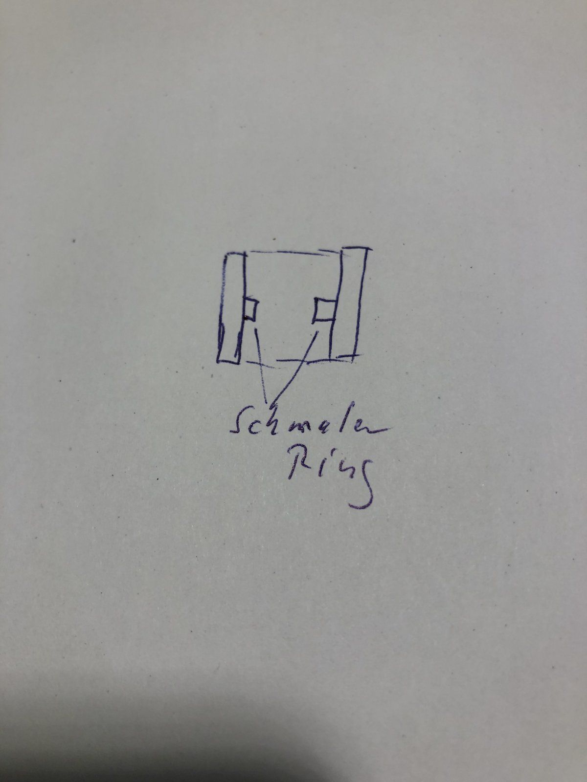

Das soll eine Art Führungsbuchse sein, wie schon weiter oben geschrieben wurde. Und der sollte auch die Elastos ein wenig auf Distanz halten. Das geht aber nicht mehr, da dieser dünne, zerbröselte Ring eigentlich Bestandteil dieser „Führung“ war.
Schau mal bei der noch intakten Buchse nach. Da wirst du das sehen.
So sollte das im Schnitt aussehen
Oben Unten
