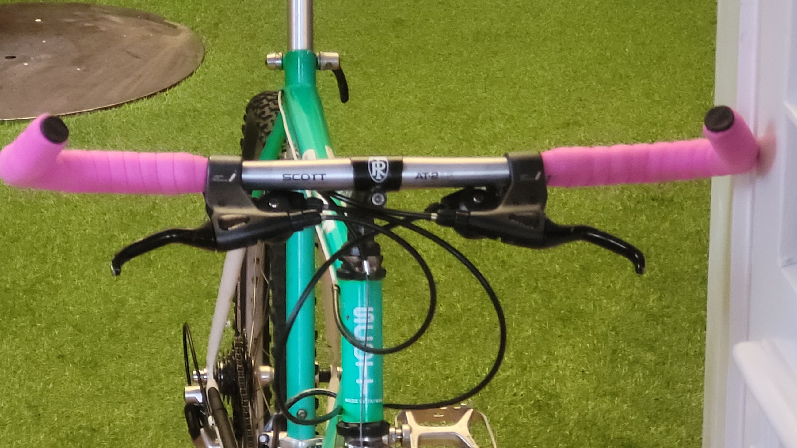

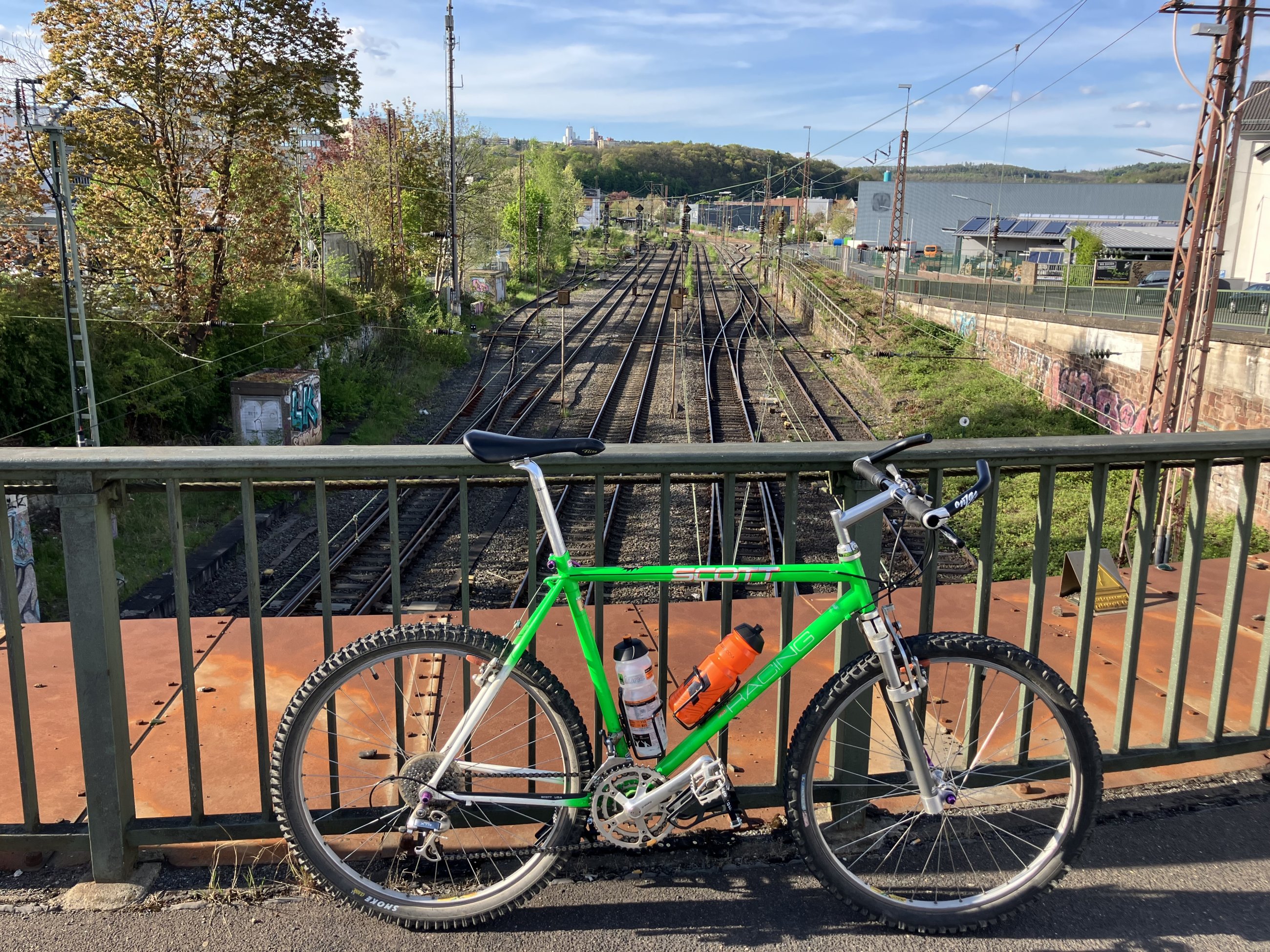

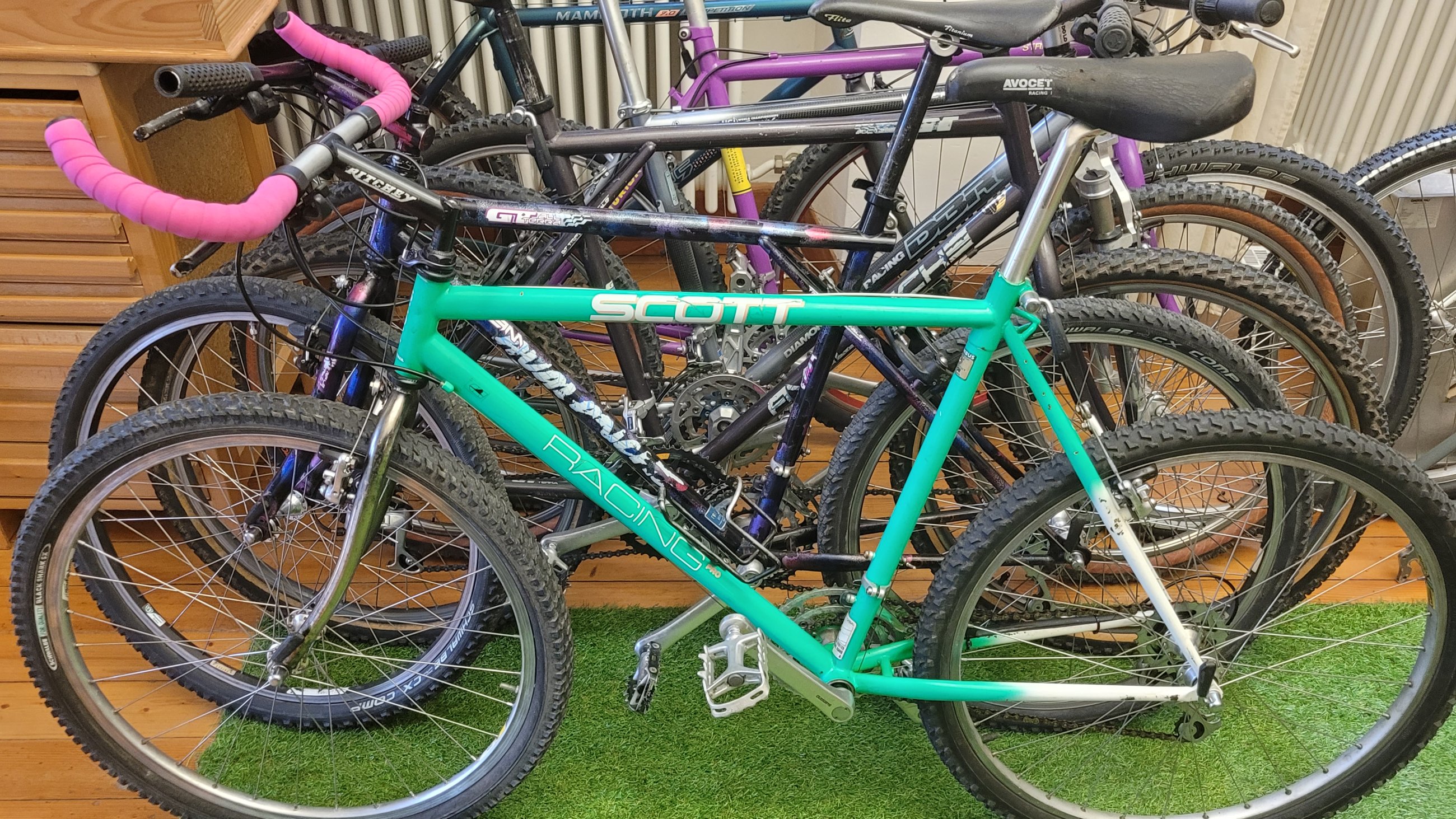

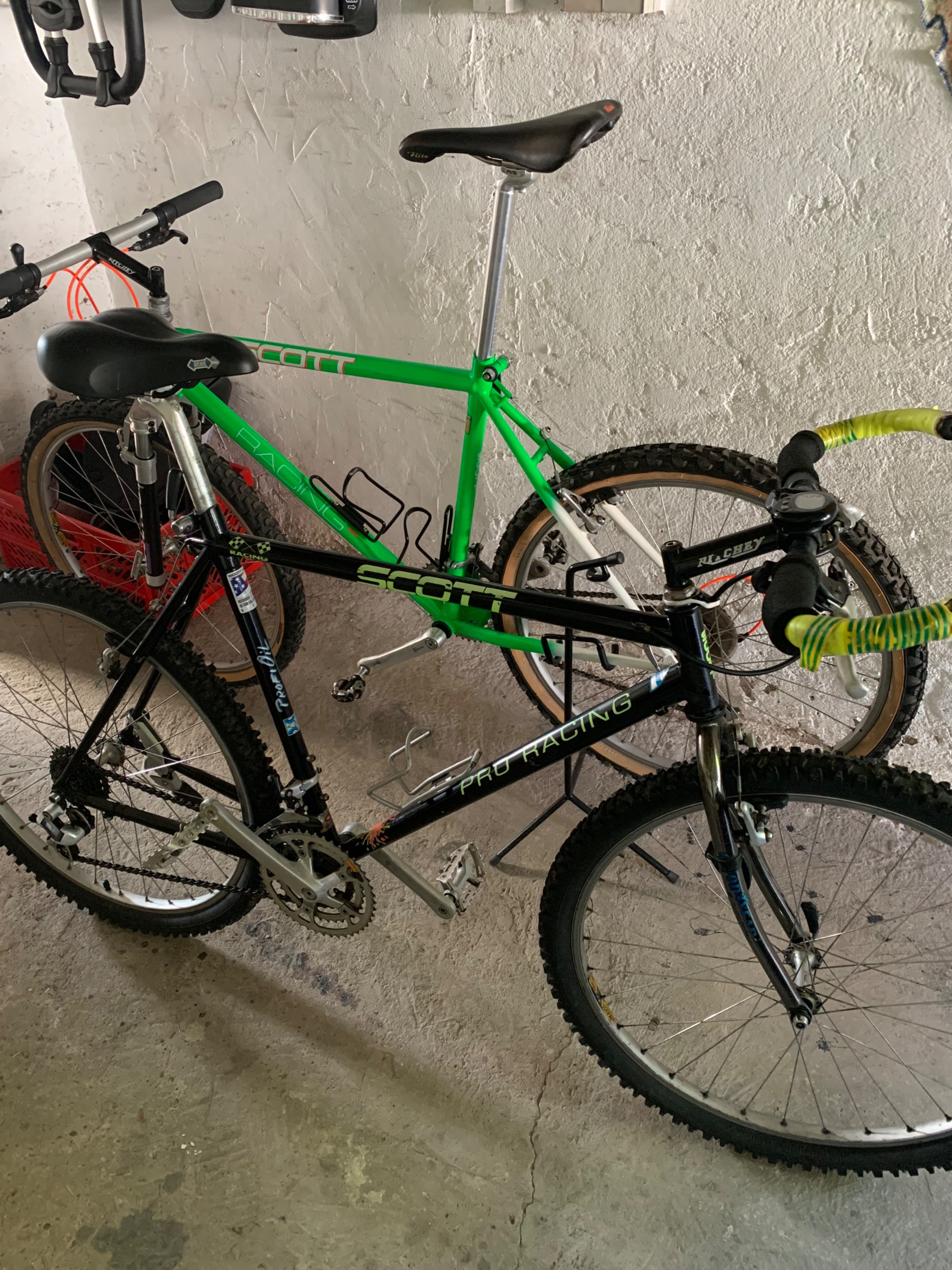

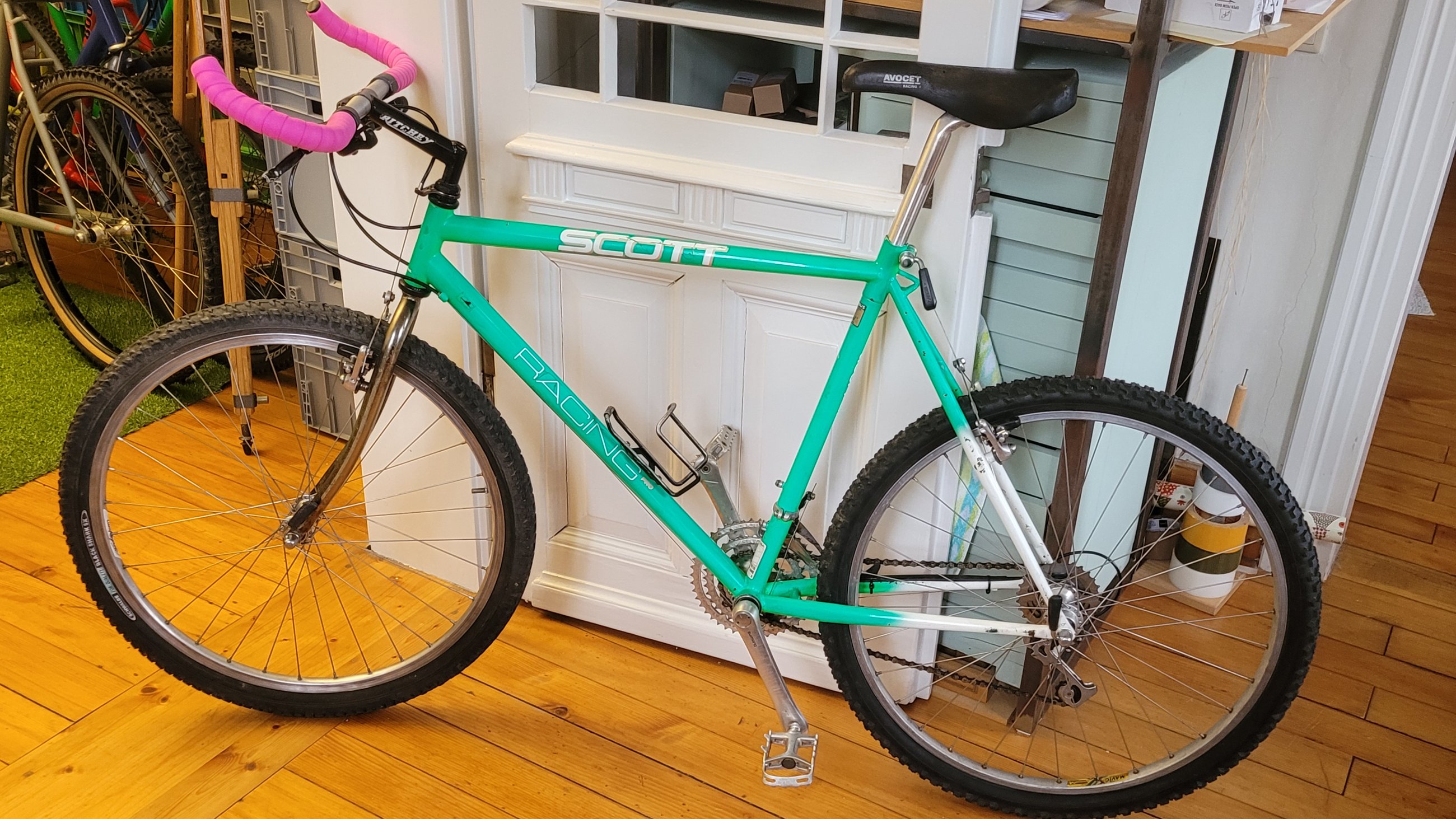

….wie witzig… ich bin der Besitzer des Pro Racing aus dem Video zu Anfang Deines Beitrages. Dein Pro Racing stammt aus der Nähe von Düren, richtig? Den Verkäufer hatte ich damals auch kontaktiert, der meldete sich aber nicht. Was für ein Zufall, dass sich die Räder dann hier wieder treffen….
Ich musste das Pro Racing aber auch umbauen…. der Vorbesitzer hatte die originale Sattelstütze abgesägt und die passte dann nicht mehr zu meiner Körpergröße. Die originalen Mavic hatten ihre Zeit ebenfalls gesehen und in Kombination mit den „günstigen“ Bremsbelägen war die Bremsleistung eher überschaubar… Also Felgen auf moderne DT-Swiss mit schwarzen Speichen umgespeicht und die Bremsen auf CoolStop umgerüstet. Freilauf war ebenfalls fritte und musste wie die zu groß montierte Kassette getauscht werden….
Hier mal ein aktuelles Foto:
Hier mal ein aktuelles Foto:Anhang anzeigen 2138404

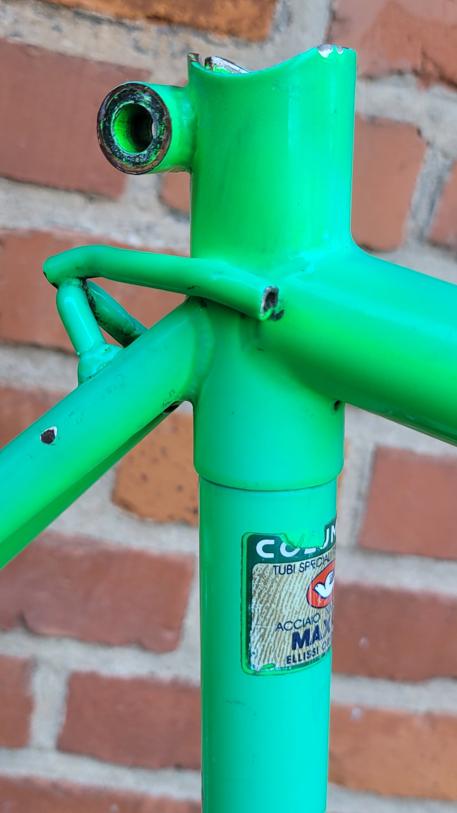

Mein Pro Racing ist schon sehr ordentlich restauriert gewesen, der Rahmen hat einen fantastischen nahezu unbeschädigten Zustand, aber das Rad lief von Anfang an unrund; vermutlich der Vorbesitzer hat eine zu große Kassette montiert gehabt; eigentlich wollte ich das Rad nur an die Wand hängen als Erinnerung an meine Jugend und den Beginn des Mountain-Bike-Virus, der mich bis heute infiziert hat; so fing das ganze dann an; neue Sattelstütze und eine passende Kassette (aber nix aus den 90er sondern ganz aktuelle Ware); somit war das Rad zunächst für mich fahrbar; aber die Bremsleistung eine reine Katastrophe;
So richtig bewusst wurde mir der Unterschied, als ich ein weiteres Pro Racing zur Wartung bekam…. Das bremste hervorragend und der Freilauf lief ganz ruhig; also Freilauf getauscht und Hinterachse neu gelagert…. Mit den Bremsen zuerst die aktuell noch zu beziehenden Shimano-Cantilever-Bremsbeläge gekauft; die waren viel zu hart für die weiche 321-Mavic-Felge und haben direkt die Bremskante „gefressen“; also in den sauren Apfel gebissen und zwei DT-Swiss eBike-Felgen gekauft und ohne Kenntnisse umgespeicht; hat aber auf Anhieb funktioniert.

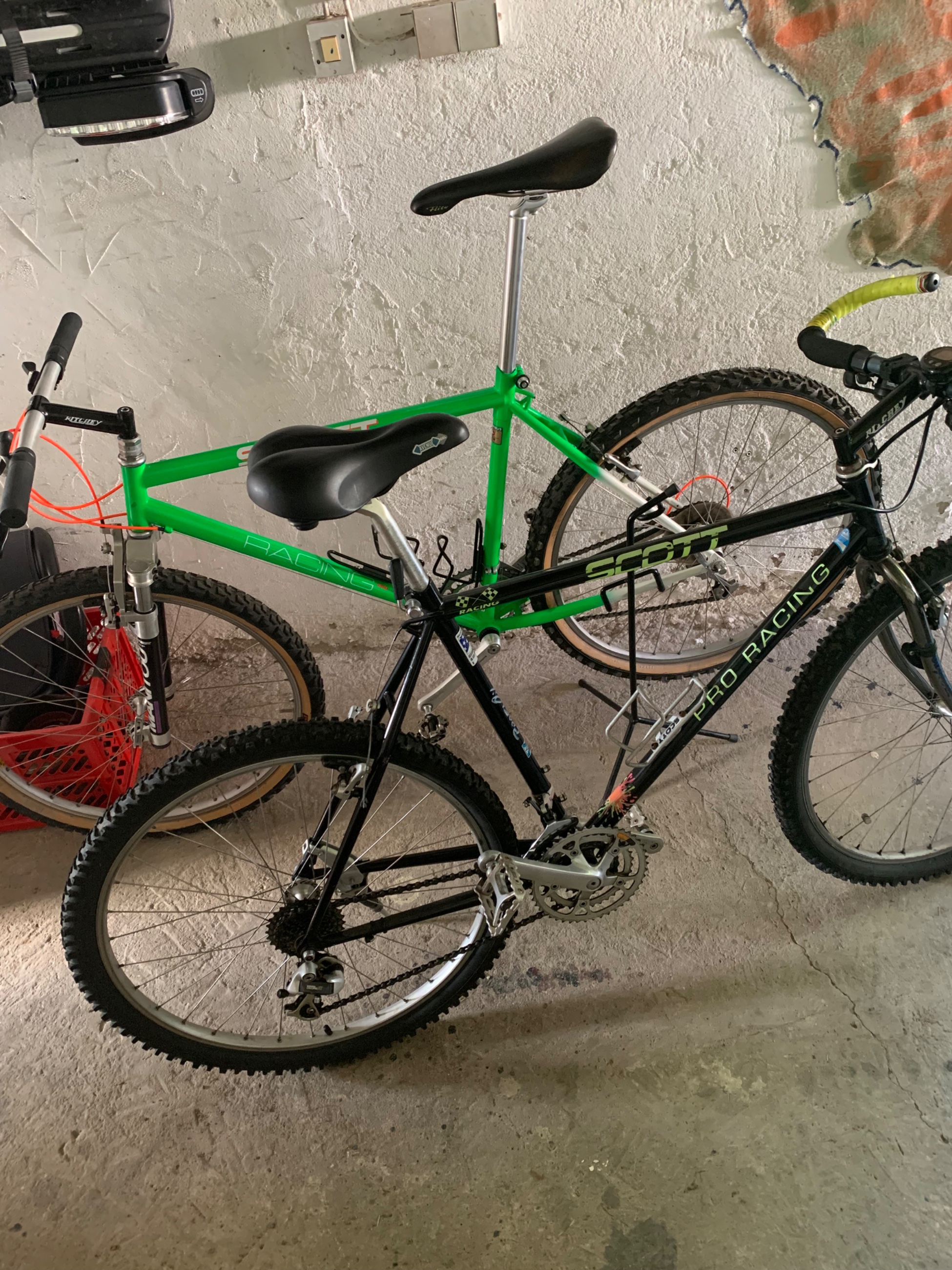

Verkauft wurde mir ein 20 Zoll; es ist aber ein 18,5er, weil damals nicht bis zum oberen Punkt des Sattelrohrs sondern nur bis zur Mitte gemessen wurde;
Zu dem Thema Nachbau gemäß Katalog kann ich Dir sagen, dass damals in meinem Freundeskreis drei 1991 Pro Racing vorhanden waren; alle beim gleichen Händler gekauft und jedes unterschiedlich ausgestattet; so hatte beispielsweise eines die XT-SLR plus; die Sattelstützen mal schwarz (wie im Katalog), mal silbern; Bio-Pace hatte aber keines; aber alle drei wurden nach wenigen Monaten aufgrund Haarrissbildung am Steuerrohr an Scott zurückgeschickt und zurück kamen sie mit der 1992 Lackierung…..

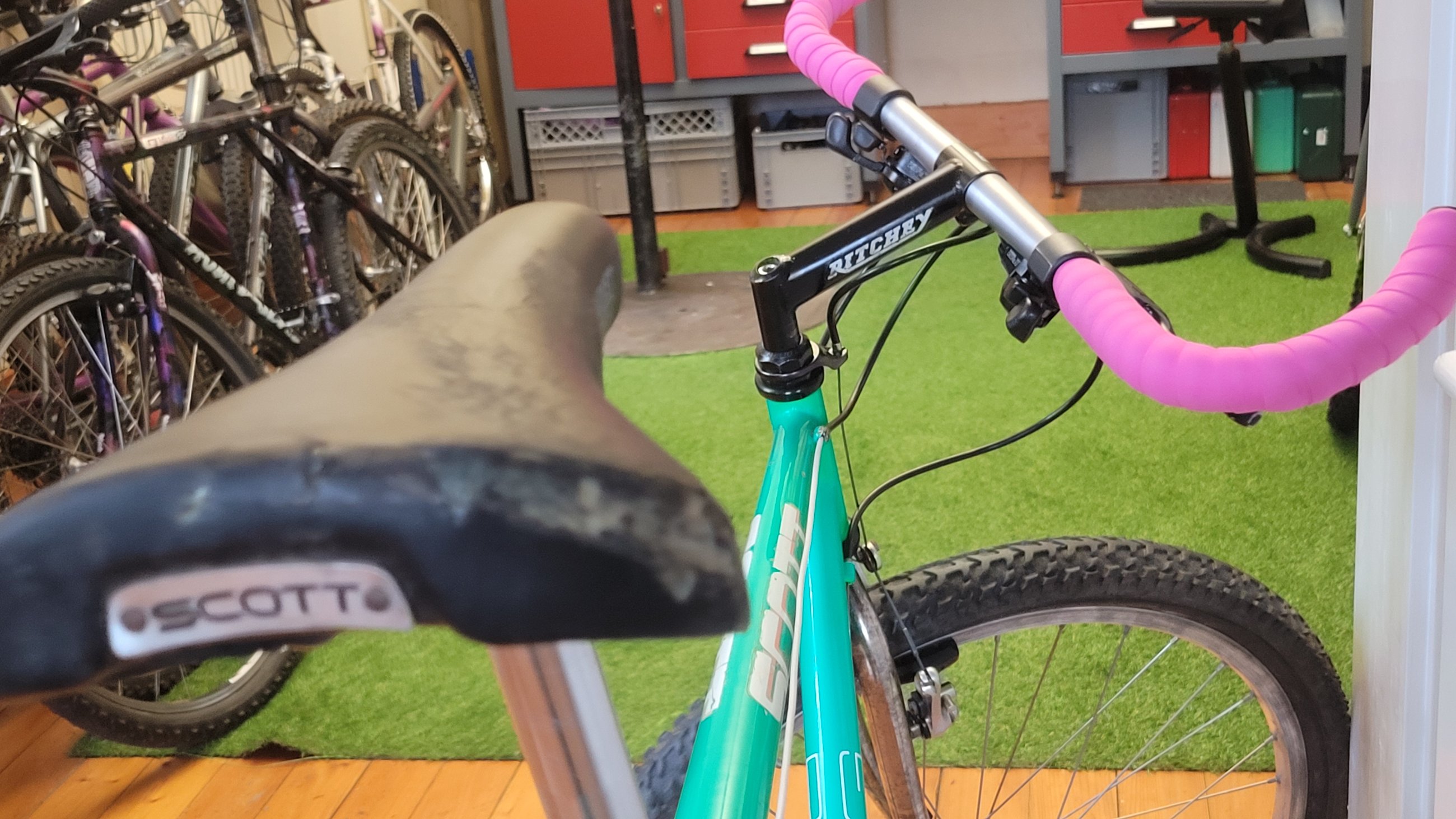

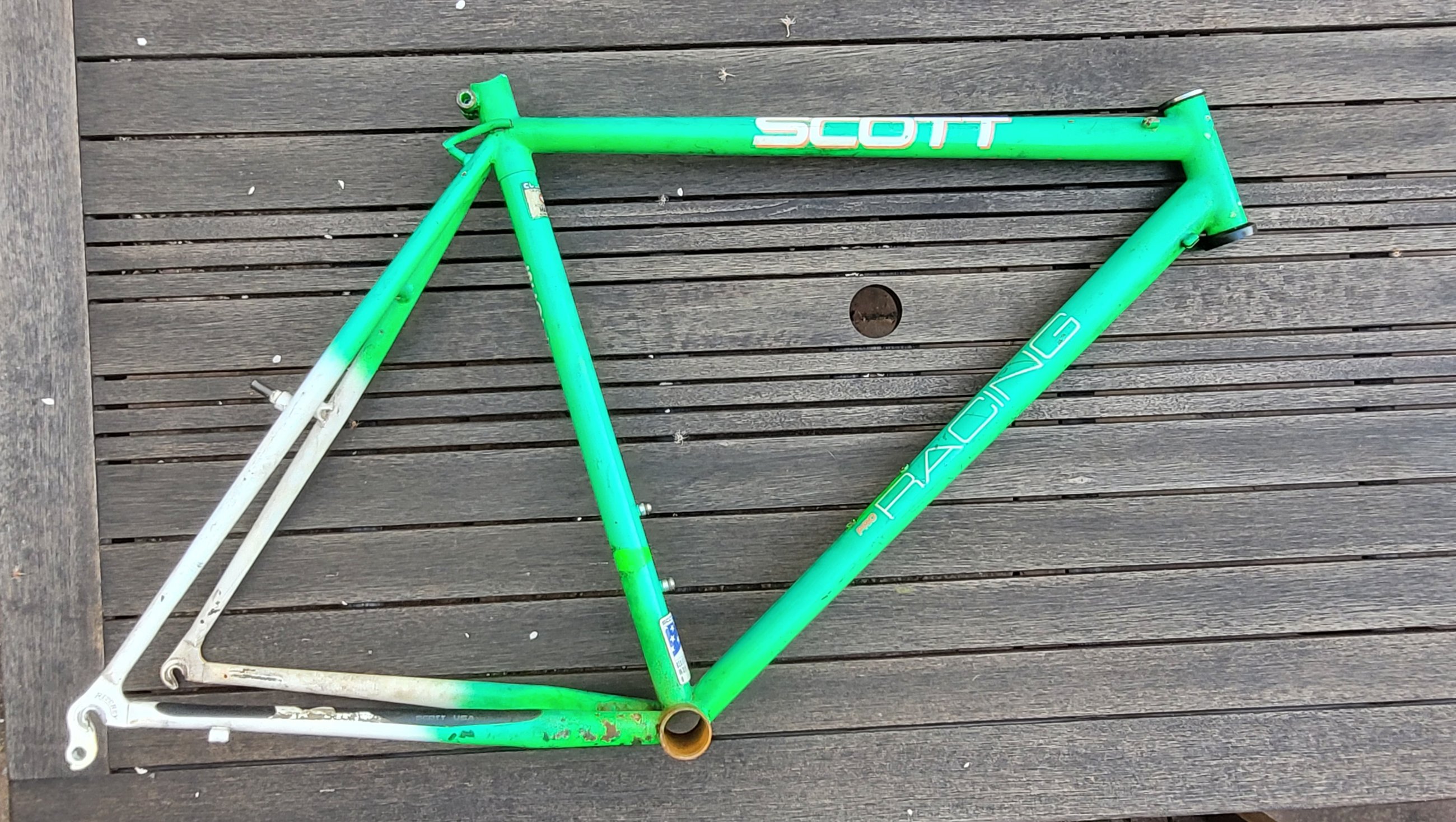

Kam vor zwei Wochen so traurig zu mir:
Der Lack ist sehr verblichen, Vernickelung der Gabel rostfleckig
So viel Rostkrümel und Staub innen hatte ich noch bei keinem Rad ...
Sattel fast hinüber, Vorderrad war nicht zu retten da die Lagerschalen eingelaufen.
Komplett zerlegt, mit Fluid Film innen konserviert und wieder aufgebaut
Heute habe ich es fertiggestellt und bin ganz zufrieden damit !
Die Löcher im Sattel mit Pattex aufgefüllt und viel mit schwarzer Schuhcreme drüber.
Ritchey Vorbau und Lenker AT-2 LF war auf Lager, Lenkerband farblich vom Katalog inspiriert !
Nun steht es in dem Stapel der in diesem Winter fertiggestellten Räder, die auf Probefahrten und Fototermine warten ...
Anhang anzeigen 2141803Anhang anzeigen 2141805Anhang anzeigen 2141822
Anhang anzeigen 2141808Anhang anzeigen 2141846Anhang anzeigen 2141817

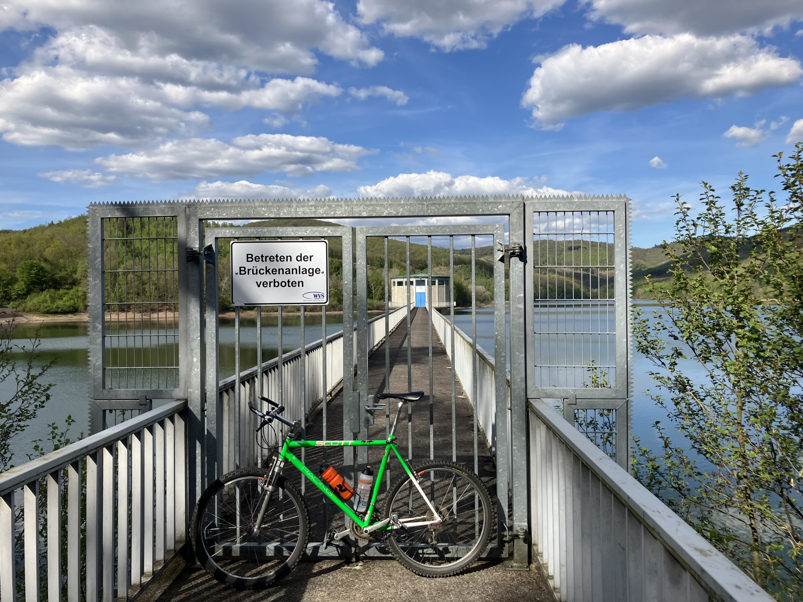

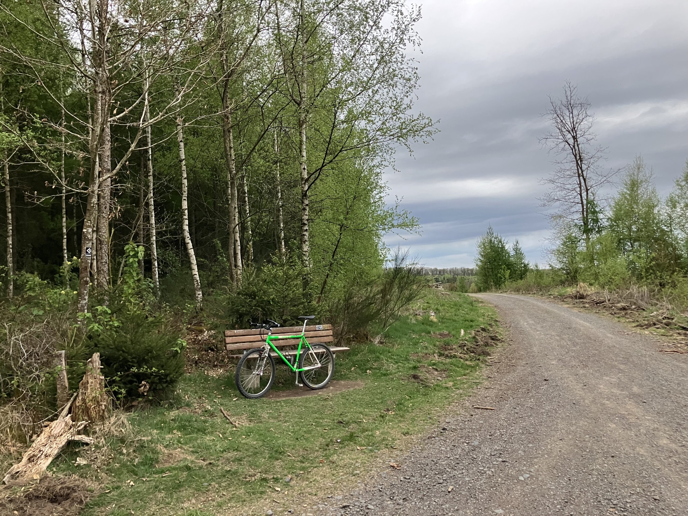

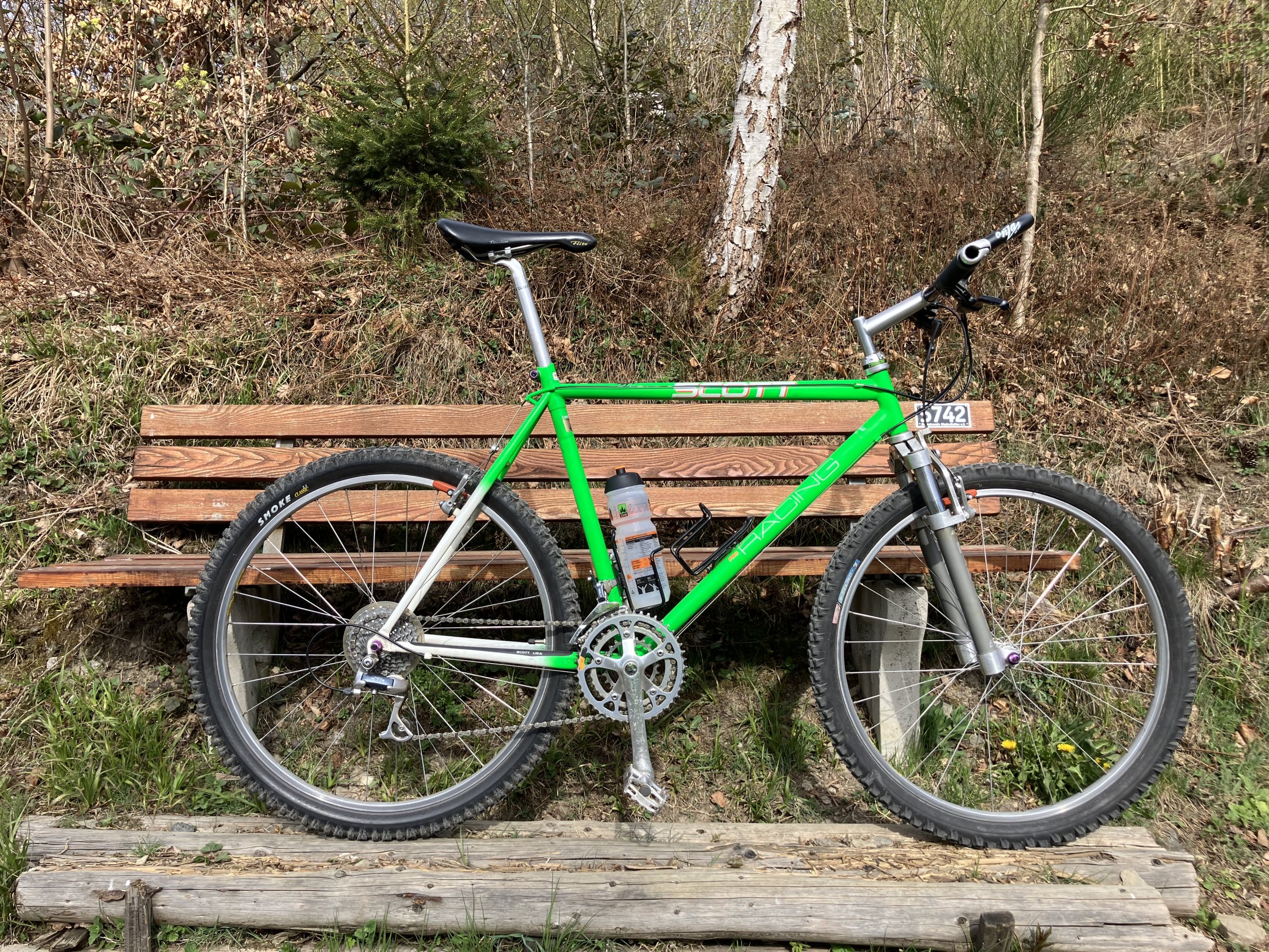

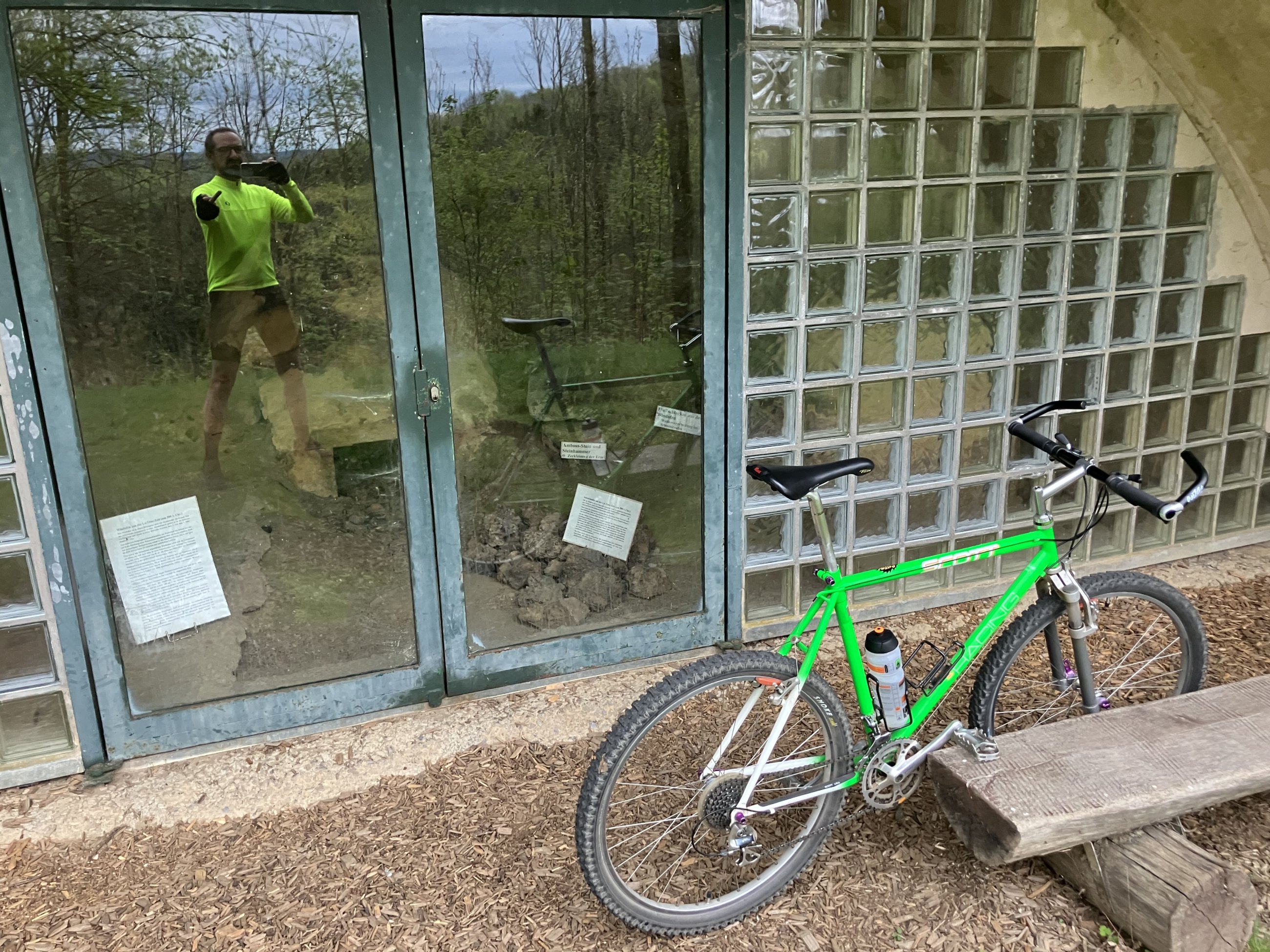

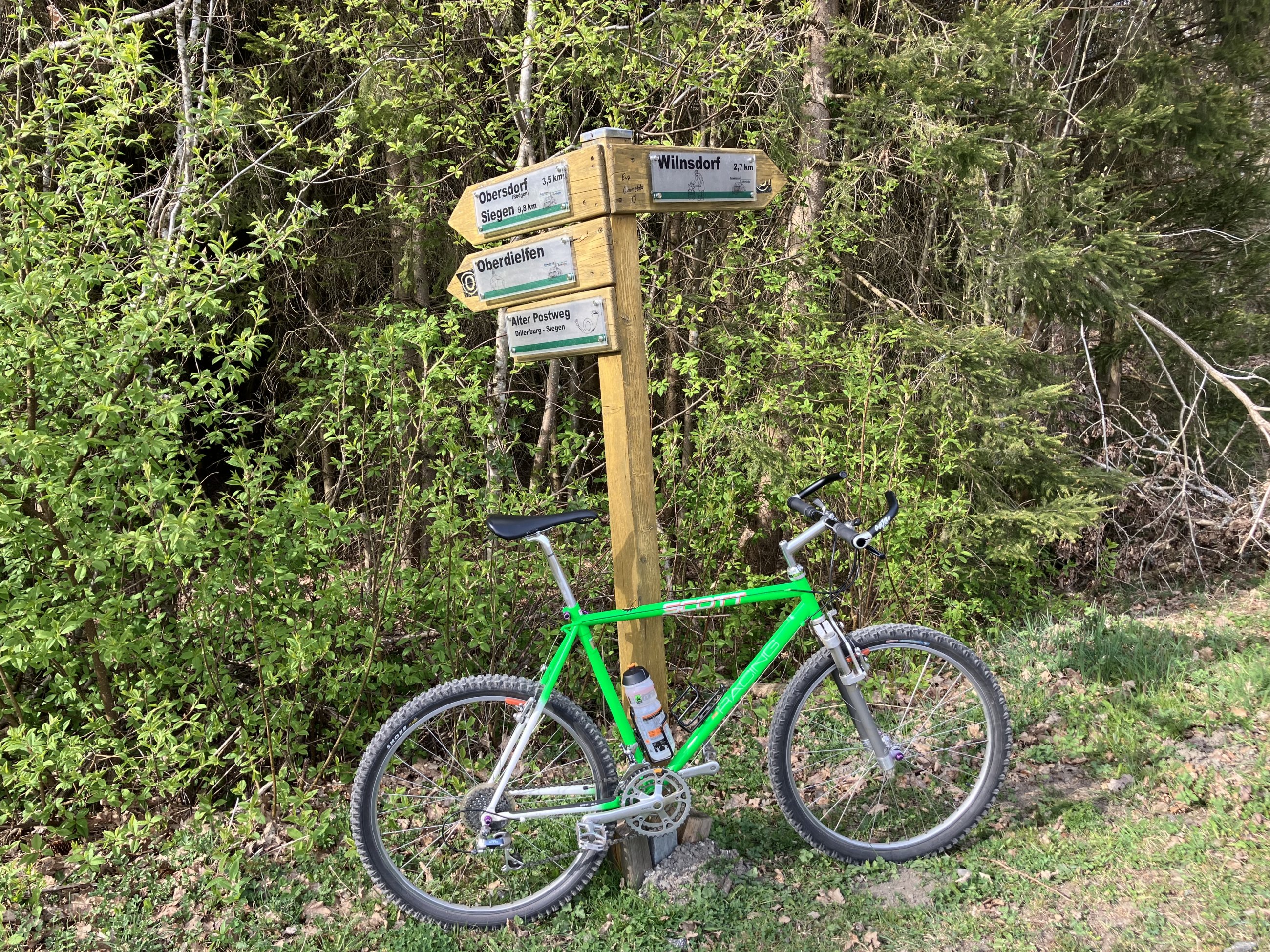

Wie immer der Vollständigkeit halber noch die Fotos der Tour vom Ostersonntag:
Wie gesagt, ohne Pedalhaken oder Klickpedale kann ich eigentlich nicht fahren…

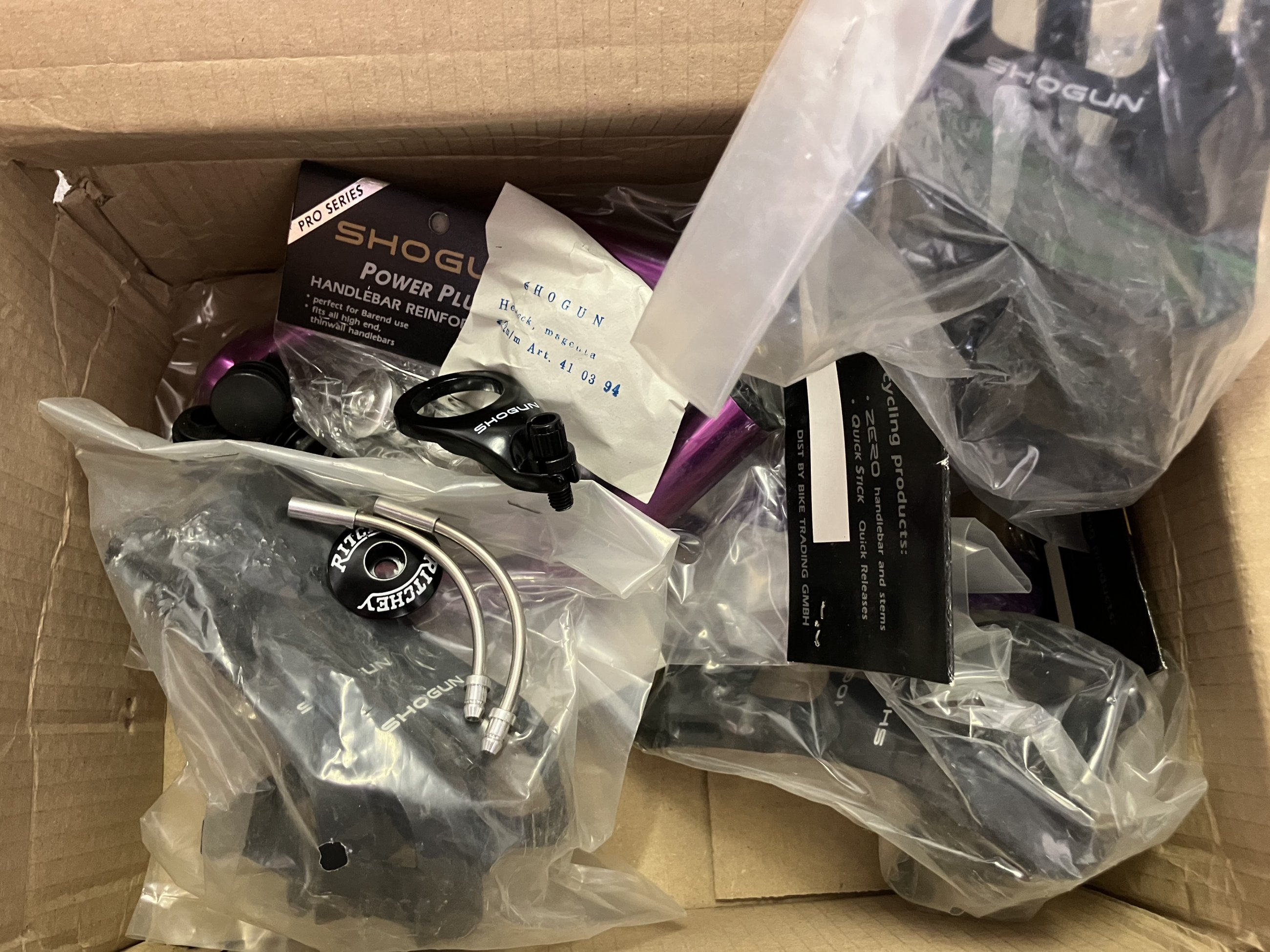

Als ich dann beim Schrauben heute den Postwagen draußen hörte, war es dann soweit:
Tach, Post

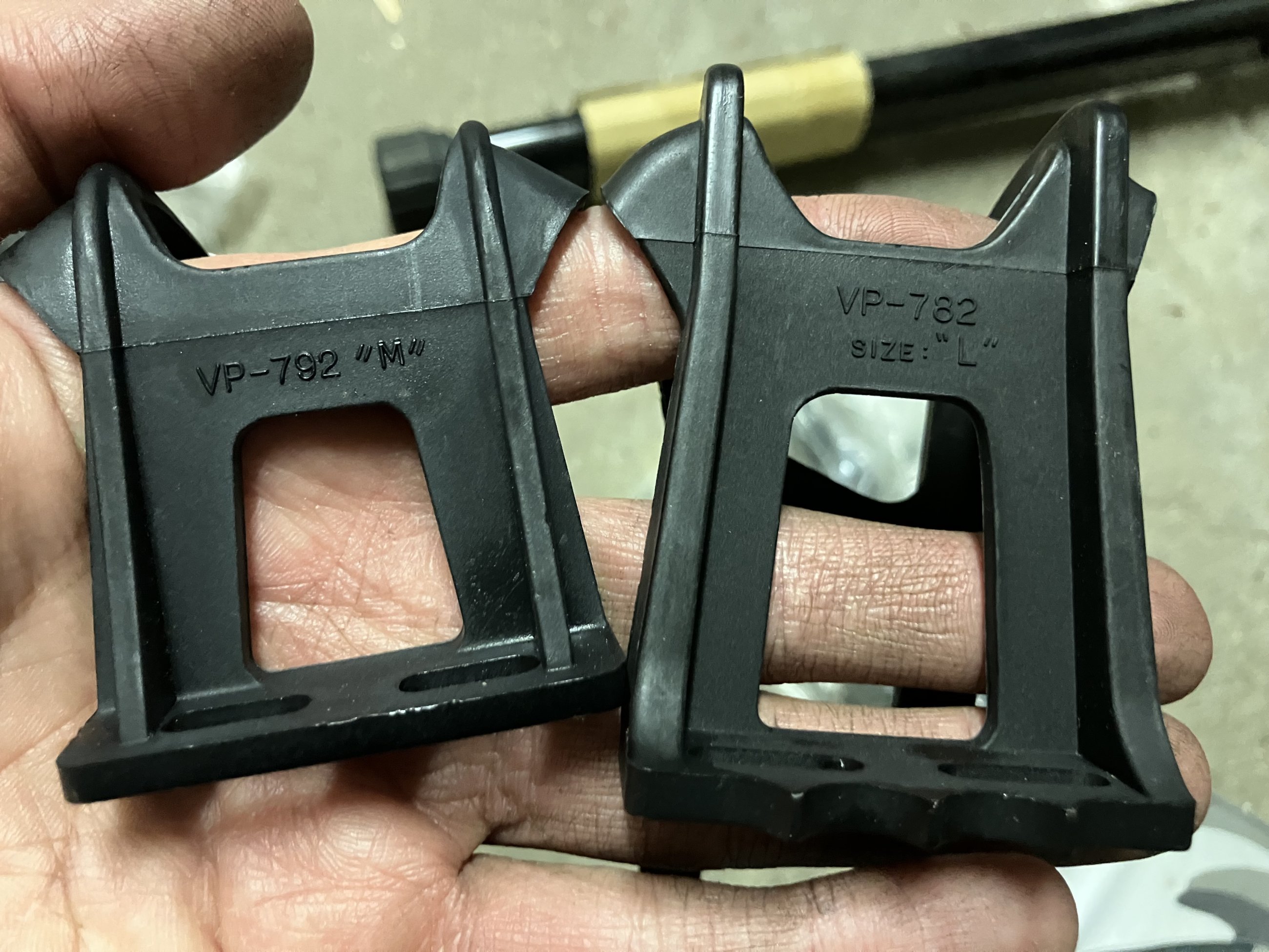

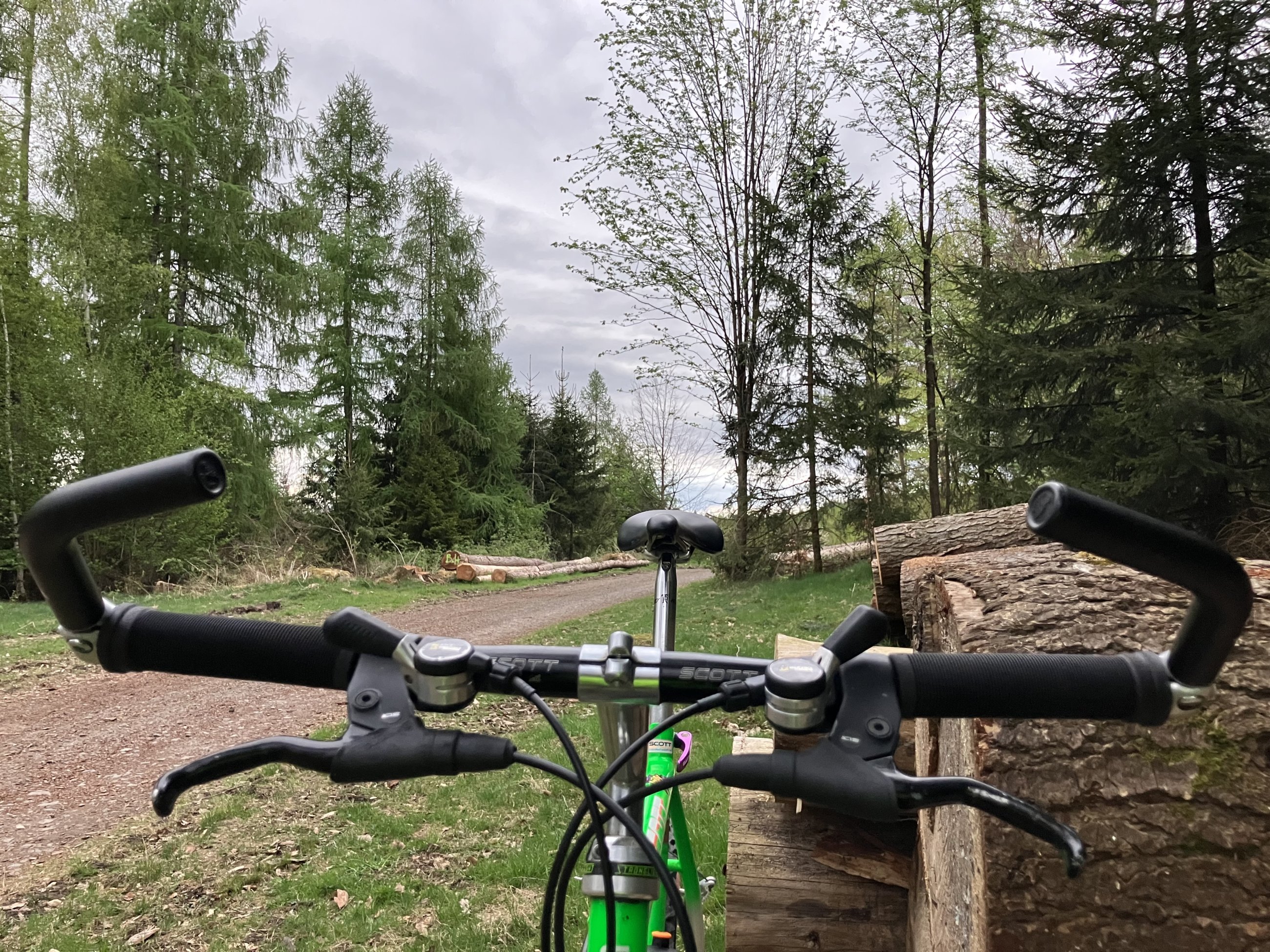

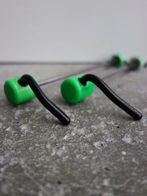

Jetzt hatte ich bei einem uns allen bekannten kultigen Versandhandel beide Versionen der Shogun Pedalhaken bestellt, um zu sehen, welche mir besser gefallen.
XT Nachbau günstiger (die originalen Shimano XT habe ich ja am Torpedo Alu Pro und bin sehr zufrieden), die besseren von Shogun dafür auch mit Schrauben, wie es sich gehört!
Jetzt muss man kein Fachmann sein, um zu merken, dass da ein seltsamer Größenunterschied ist, dafür, dass beide Größe L sein sollen…
Joa…
Sind im Shop als Größe L deklariert, aber es kamen jetzt drei Paar in Größe M. Habe schon geschrieben und bin mal gespannt. Ist natürlich ärgerlich, aber kann ja passieren.
Wollte eigentlich fragen, welche der beiden Sorten ihr montieren würdet, aber so habe ich mir die Umfrage gespart und Shogun hasst hier sowieso jeder.😅
Dann habe ich natürlich die teureren montiert, die meiner Größe entsprechen.
Vorher:
Fertig:
Feineinstellung dann bei der nächsten Tour sehr bald. 😎🏆⚡💪🏻

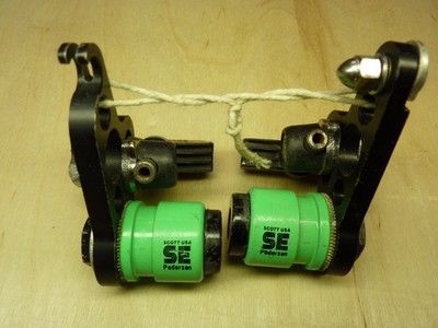

Die beiden Befestigungsschrauben solltest du mit jeweils einer selbstsichernden Mutter (DIN 985) zusätzlich kontern: Da sich die beiden Flachkopfschrauben in Kunststoff gerne setzten, werden die gerne schnell wieder locker, auch weil man Schrauben wegen des kurzen Gewindes im Pedalkäfig nicht sonderlich fest anziehen kann. Damit man Kontermuttern überhaupt unterbringen kann, sind diese beiden Schrauben so lang.
Edit: Normale Sechskantmutter tuts auch zum Kontern, mit selbstsichernden Muttern ist das Anziehen der Muttern eine arge Frickelei an dieser Stelle.
Kontermuttern mit Federscheiben waren sogar im Lieferumfang dabei👍🏻👍🏻👍🏻
Habe aber bewusst darauf verzichtet, weil das beim Torpedo Alu Pro über 30 Jahre ohne Sicherung funktioniert hat. Und hier sind die Gewinde noch länger, bis sich da die Schraube rausdreht, ziehe ich sie einfach nach. Ich habe übrigens bei jeder Tour mit den alten Gäulern immer einen kleinen Werkzeugsatz mit Bits dabei. 😃
Wenn sich das hier, warum auch immer, bei den ersten Touren locker dreht, weiß ich, was zu tun ist 😎👍🏻

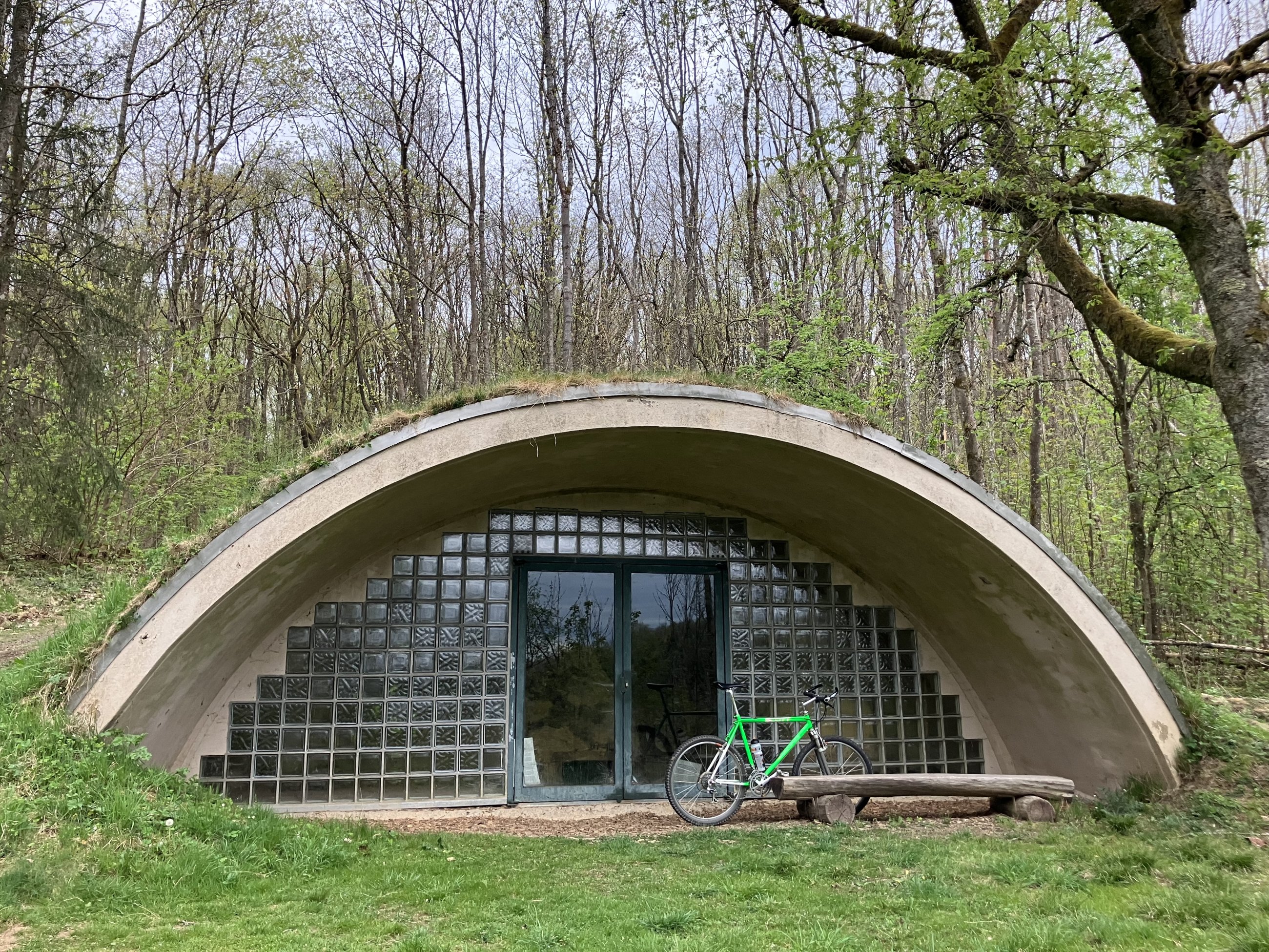

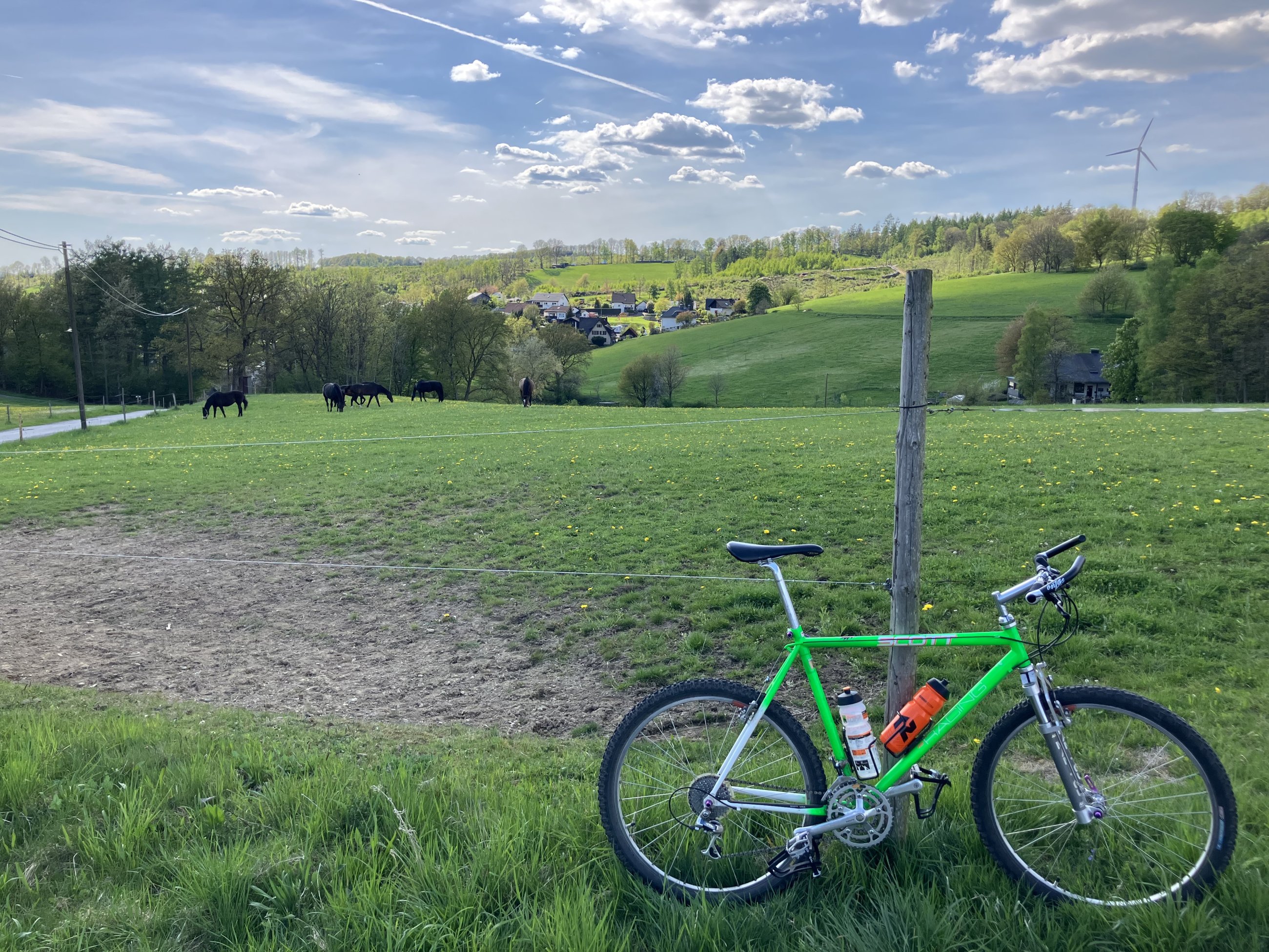

Dann hier noch wie immer die Fotos der gestrigen Tour. 🤗
Fühlte mich mit den neuen Pedalhaken schon viel wohler auf dem Bock, auch wenn ich die sehr sportliche Sitzposition aufgrund des kurzen Steuerrohres heute massiv im Nacken spüre…
Ich lasse das hier aber so, der Ritchey Force Vorbau ist einfach zu schön und passt perfekt. Für so lange Touren nehme ich dann künftig einfach ein anderes Rad, das hier wird dann für schnelle Runden um den Block genommen.🤗
Momentan wieder bestes Wetter für Touren mit schönen Bildern 👍
Wenn es grüne Schnellspanner in Wagenfarbe für die Laufräder geben würde, wäre das sicher auch eine gute Alternative zu den purple-farbenen.
ja, neongrün und schön oldschool müssten die sein,
die Kingsbery hier wären perfekt!
Kann man sogar kaufen
https://bicyclist.cc/product/kingsbery-mtb-quick-release-skewers-neon-green/
und gleich noch was, auch schwer zu bekommen, aber @Thogarma, Du hast uns ja in letzter Zeit gezeigt wo der Hase läuft wenn es um was aufzutreiben geht...
Ich habe neulich bei Retrobikes an einem Rad die Scott SE Pederson mit neon-grünen Federabdeckungen gesehen, und gleich an Dich denken müssen (womöglich aber auch wegen der MAG 😉)
Die wären auch top.
Beides passt natürlich auch an das Alu Torpedo...
Die wären auch top.

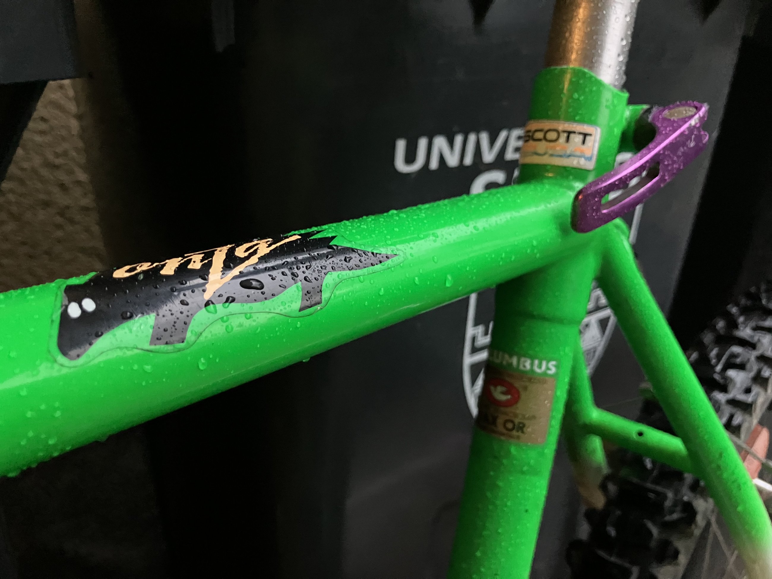

Das alles würde wirklich an das anti-humane Farbkonzept an meinem Torpedo Alu pro passen. Die Bremsen wären da aber etwas ungünstig wegen den neu erworbenen Gorilla Brakeboostern.
Und das minimalistische Purple gefällt mir hier schon gut dran. Ist ja wirklich nur ein Tüpfelchen und ich habe das Rad zu bekommen und das gehört irgendwie zur Geschichte. Finde ich schön, möchte das aber nicht weiter ausbauen. In Kombination mit dem AT4 hätte ich noch lila farbene Shogun Bullbargriffe aufgezogen, diese Kombination kommt jetzt aber ans Scott super Evolution. Was für ein Durcheinander…
Und die besprochenen purple Sintesi Spanner wären am Torpedo MTB 1 richtig, dort habe ich die in der Farbe aber schon von Shogun, ist ja klar.
