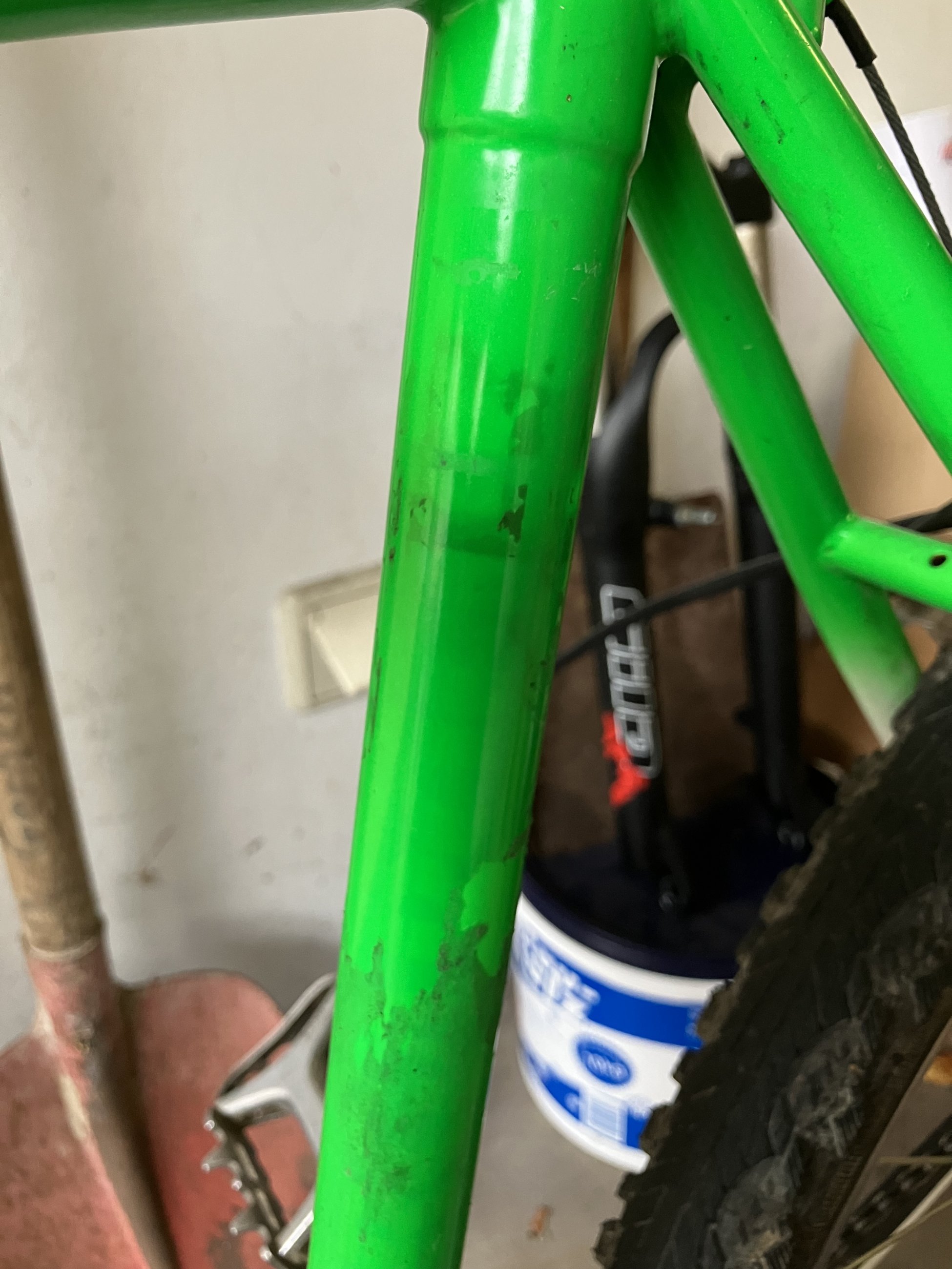

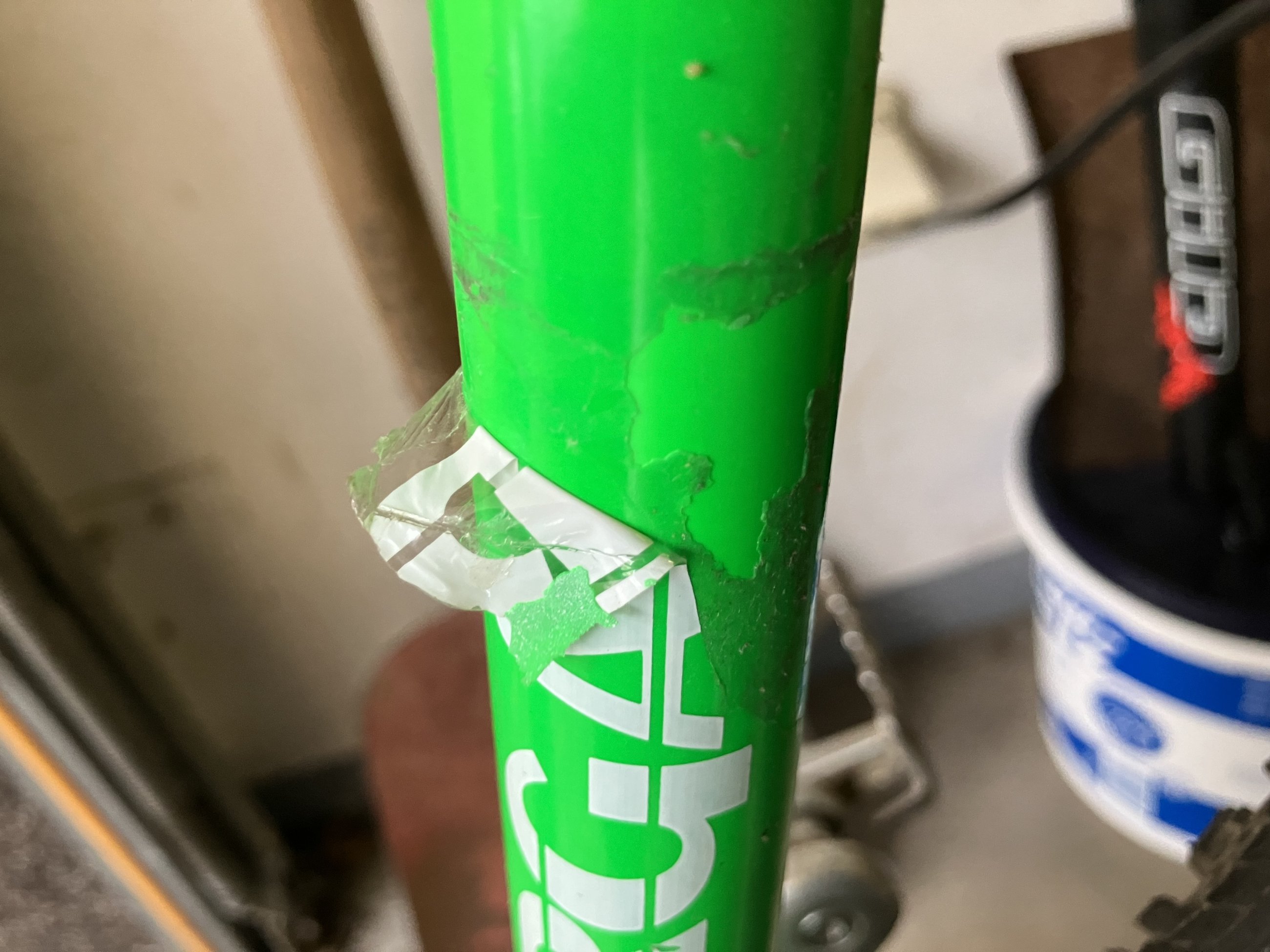

Hatte hier diese Stelle in Verdacht, vielleicht sind die beiden Ecken etwas zu sehr rein gedrückt und klemmen zu stark?
Ja, genau diese Stellen waren es bei meinem Stumpjumper. Da der Rahmen schon ziemlich abgerockt ist, habe ich die Halbrundfeile benutzt.
Der Vorschlag von @Fischland wäre, bei Deinem Rahmen, die bessere Methode.
Viel Erfolg!
... einen Besenstiel oder ein anderes Rundholz mit Sandpapier umwickeln (das Papier mit doppelseitigen Klebeband fixieren) und so das Sattelrohr von Rost oder leichten Grad befreien.
Dafür sollte dein kurzer Finger eher ungeeignet sein:D
Viel Erfolg!

Ehrlich gesagt würde ich in diesem Fall auch eher wenig machen, weil die Stütze hauptsächlich im nicht-Sichtbereich verkratzt ist. Selbst wenn das Sattelrohr innen schön glatt wäre, wird eine Stütze im normalen Gebrauch im eingeschobenen Bereich immer etwas leiden.
Meine Empfehlung wäre Folgendes:
  • Rahmen flachlegen
  • Sattelrohr innen mit Spiritus-feuchtem Lumpen und evtl. Stecken als Fingerverlängerung, säubern
  • mit feinem Schleifpapier (ab 300er-Körnung aufwärts) das Sattelrohr speziell im Bereich Klemmschlitz etwas bearbeiten
  • mit dem Lumpen um einen Stecken gewickelt, innen säubern
  • Sattelstütze mit dem Schleifpapier im nicht-Sichtbereich leicht versäubern und reinigen
  • Sattelstütze dann nicht mit Fett, sondern mit Carbon-Montagepaste montieren
Eine mit Fett montierte Sattelstütze benötigt unnötig hohe Klemmkräfte, normal gehört das sogar trocken montiert. Weil wir aber inzwischen zu viele festgewachsene Sattelstützen gesehen haben, wird heute eben Carbon-Montagepaste verwendet. Die Sattelklemme wird dann nicht mit "aller Manneskraft" angezogen, sondern in kleinen Schritten bis die Stütze eben nicht mehr rutscht.
Die Paste wird mit dem (langen :cool:) Finger auch innen ins Sattelrohr einmassiert, nicht nur auf der Sattelstütze außen. Vorteil ist dann auch eine Abdichtung gegen eindringendes Wasser.

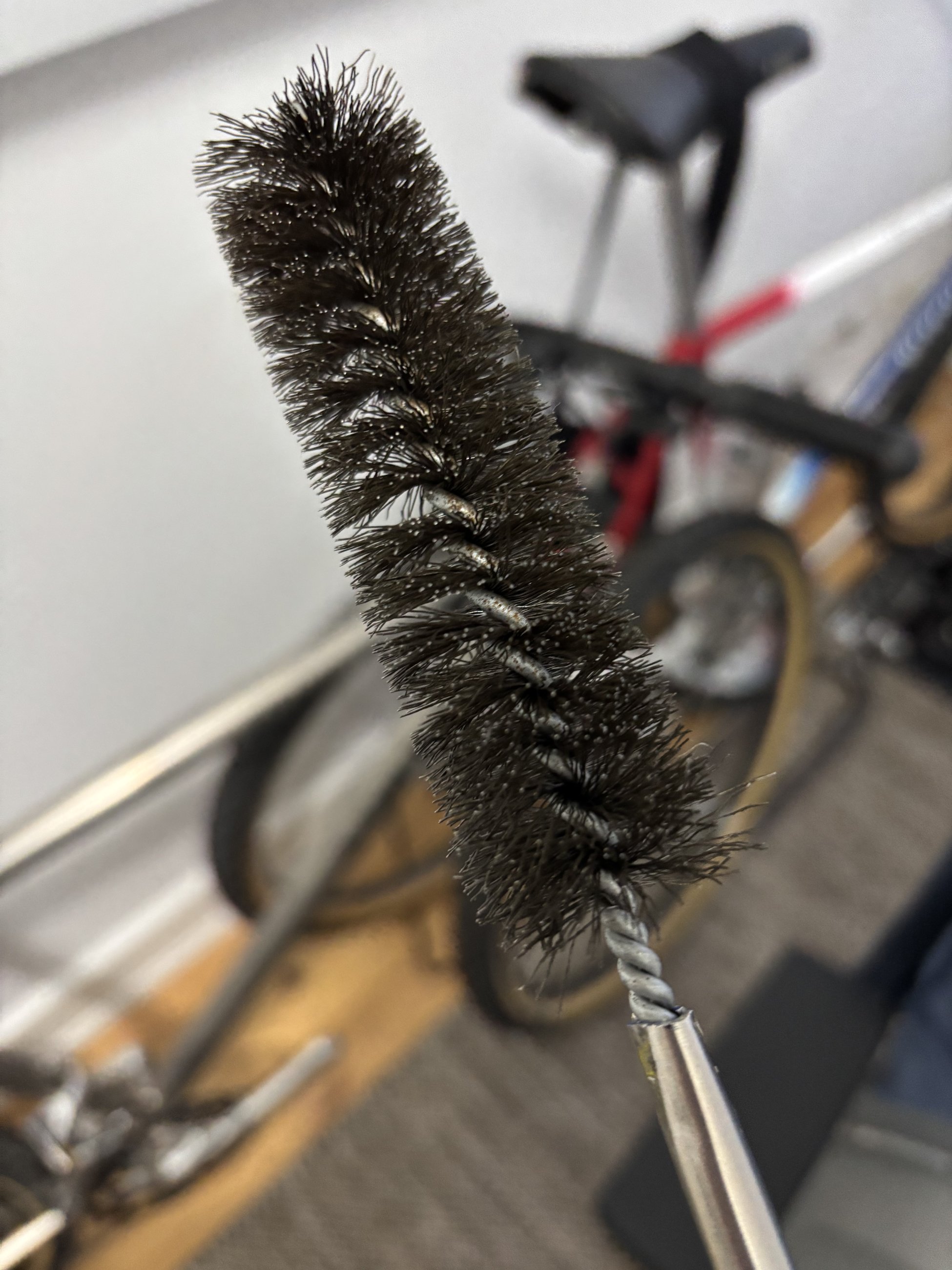

Ich nutze sowas um Sitzrohre von innen zu reinigen. Gerne noch diverse Mittelchen hinzugeben und dann in die Bohrmaschine und ab dafür. Dafür hab ich die Bürste in ein Inox 8x1mm Rohr gesteckt und das mit dem Hammer gequetscht.
Gerne den Schlitz an der Klemmung zukleben und ein Tuch bereithalten beim herausziehen, da es sonst gerne ein wenig sauerei verursacht. Und immer mit ein wenig Drehzahl einführen. Und darauf achten, in die richtige Richtung zu drehen, sonst löst sich der verdrillte Draht. Meine Bürste war nämlich auch mal deutlich länger 😜

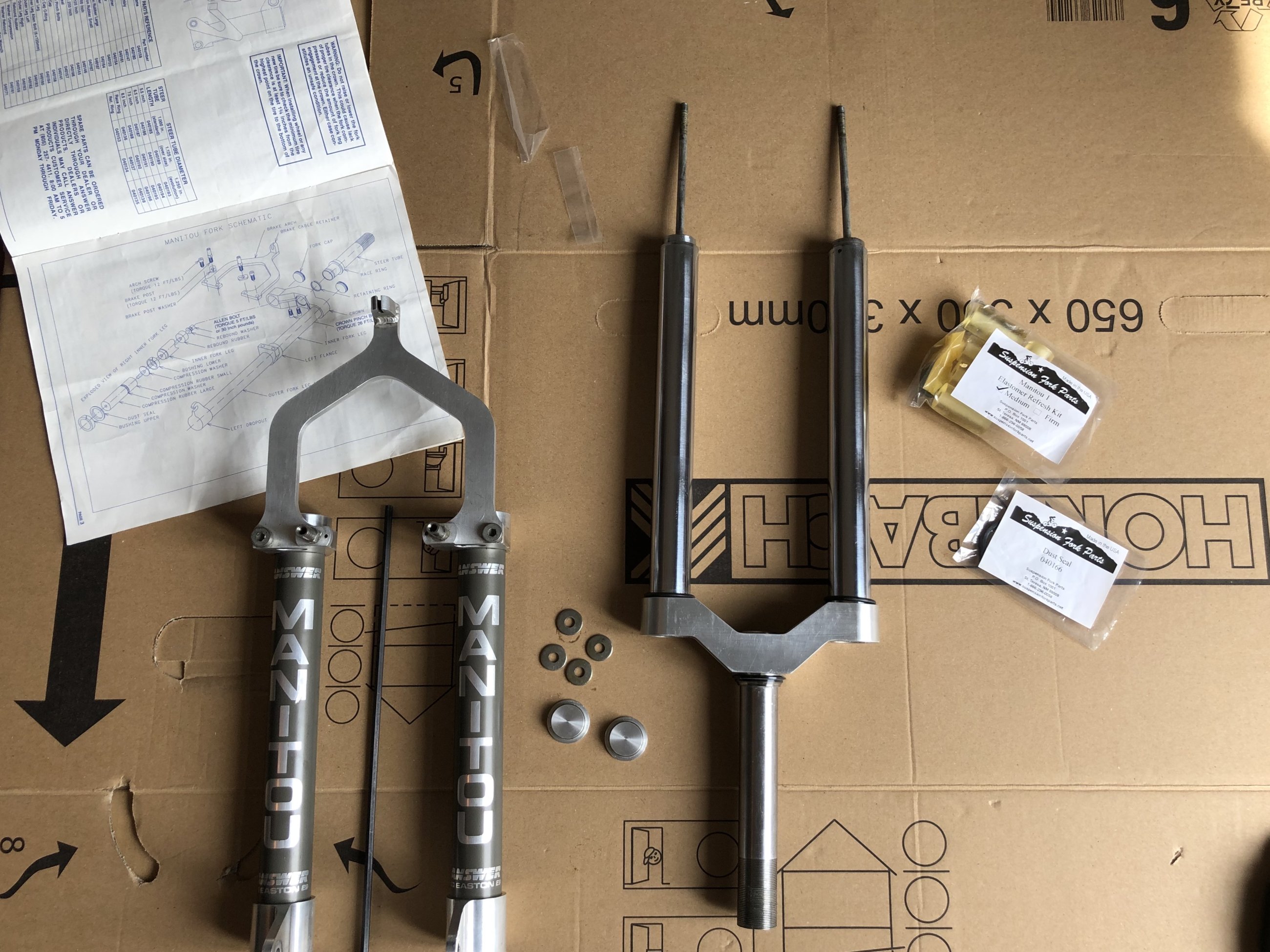

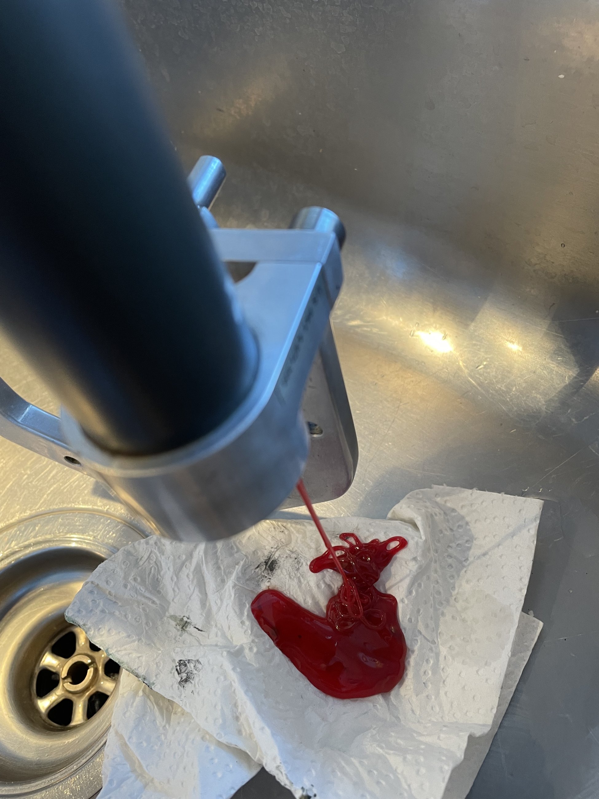

Mal was anderes zur Manitou 1:
Bevor ich alle 5 Jahre Elastomere tauschen muss, hat jemand damit Erfahrungen???
https://www.ebay.de/itm/28600635200...5338588705&toolid=20006&customid=EB282014041&
Bloß keine Stahlfedern einbauen! Die Elastomere die Anfang der 90er verwendet wurden haben nichts mit modernen zu tun. Die neuen von Falko sollten lange genug in Ordnung sein. Es hat sich eine Menge getan im Bereich der Kunststoffe in den letzten 35 Jahren.
Stahlfedern ohne jegliche Dämpfung machen das Teil beinahe unfahrbar. Ganz klares Nein also von meiner Seite.
Vielen Dank für die schnelle und eindeutige Rückmeldung, womit das Thema dann auch direkt vom Tisch ist! Klingt absolut einleuchtend. War verwundert, weil ich irgendwo, ich glaube sogar hier im Forum, gelesen habe, dass diese Federn die Gabel beleben soll. Was auch immer damit gemeint ist. Abheben kann ja auch belebend sein.
Schraube ja an vielen Sachen gleichzeitig, werde mir die Gabel aber auch zur Brust nehmen und mal reinschauen. Danach schlage ich dann beim Falko zu… 😎👍🏻

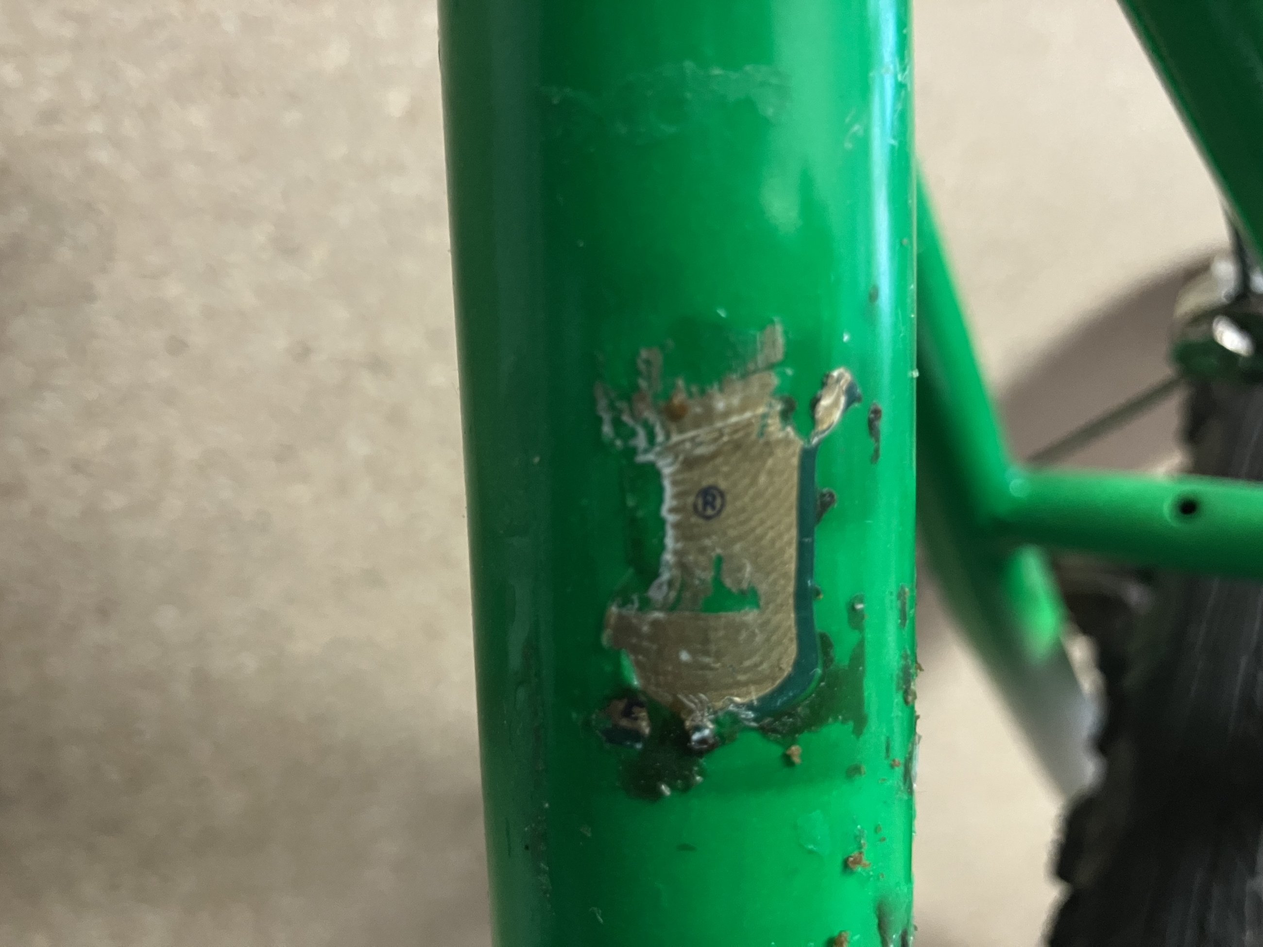

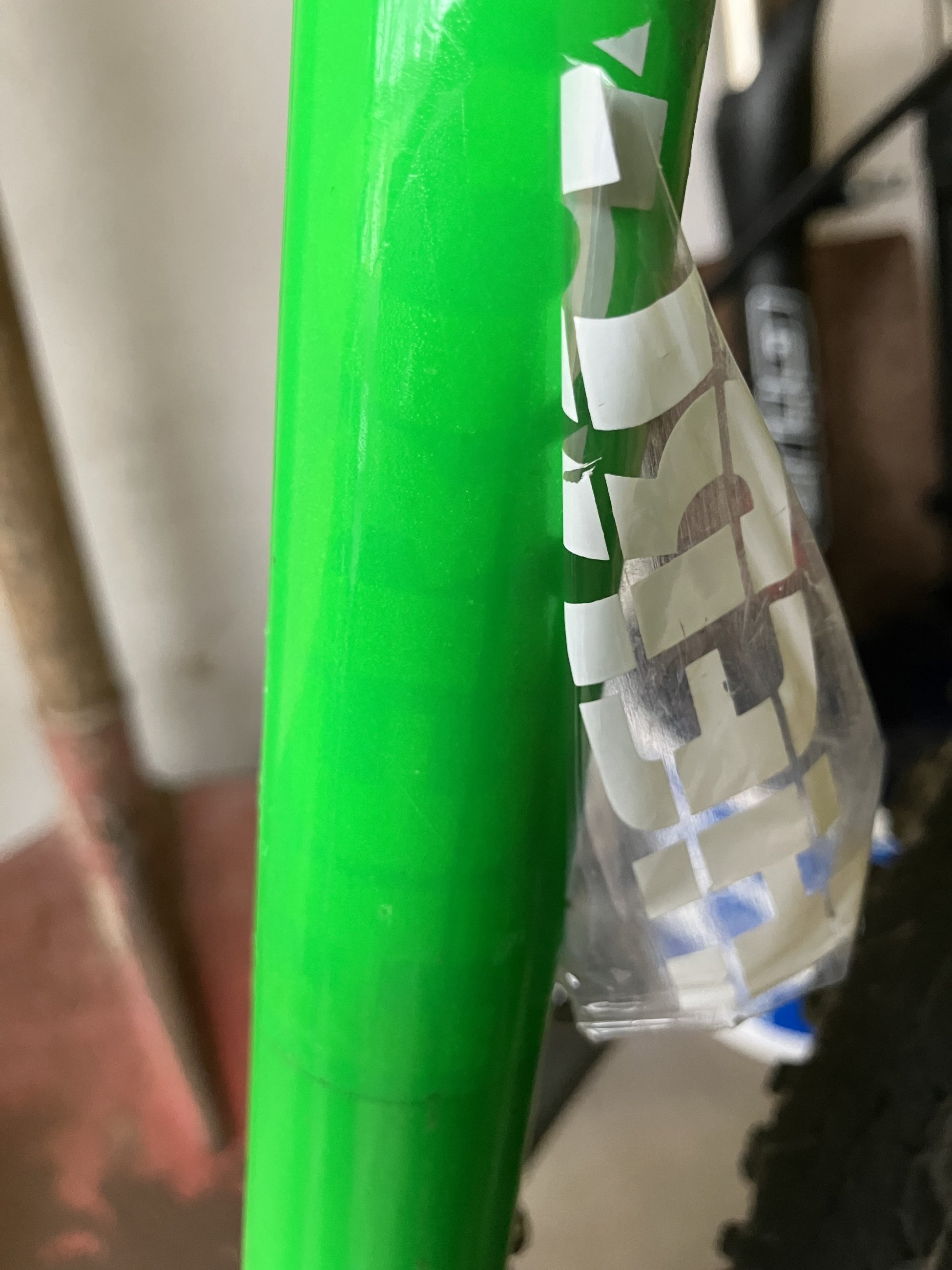

Ist Zustand, hier wäre ihr Columbus Aufkleber gewesen
Heute gekommen:
Kommt aber erst ganz zum Schluss drauf, wenn ich die ganzen Aufkleber Reste von diesem Händler aus Düren beseitigt habe. Wird dann der Finishing Move.😃

Nur kurz, weil wir das Thema Manitou I hatten:

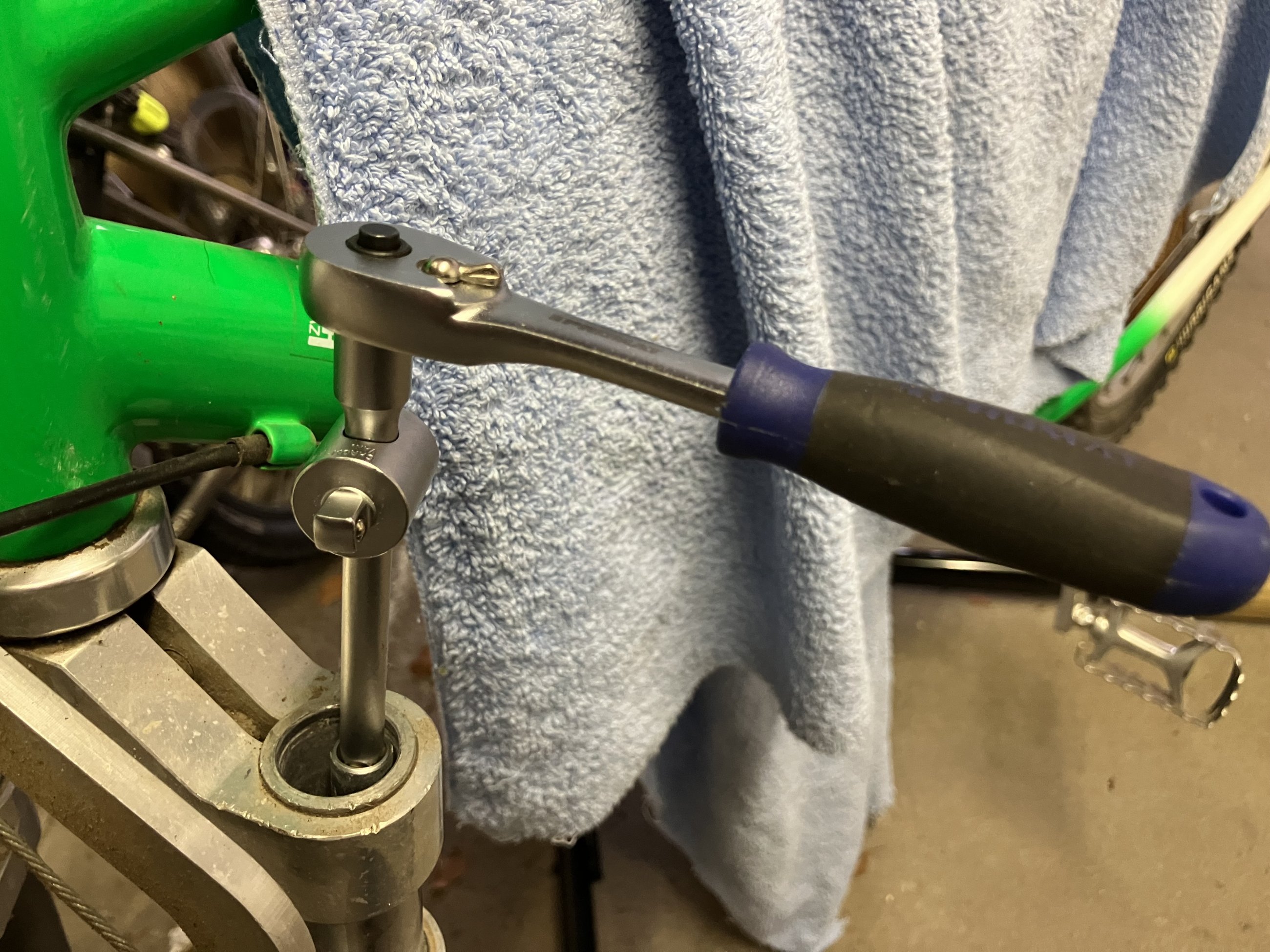

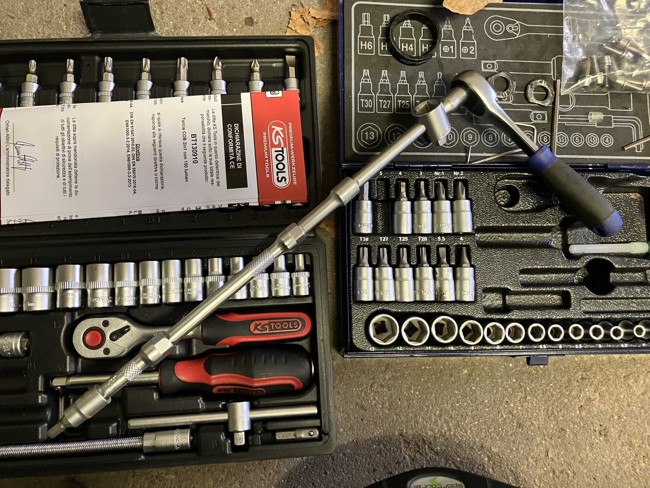

Suche mir aktuell noch fehlende Werkzeuge aus Katalogen heraus. Ich muss ja mit einer Verlängerung das gesamte Standrohr runter. Denke, dass ich mit einer 300 mm Verlängerung wohl zurechtkommen werde.

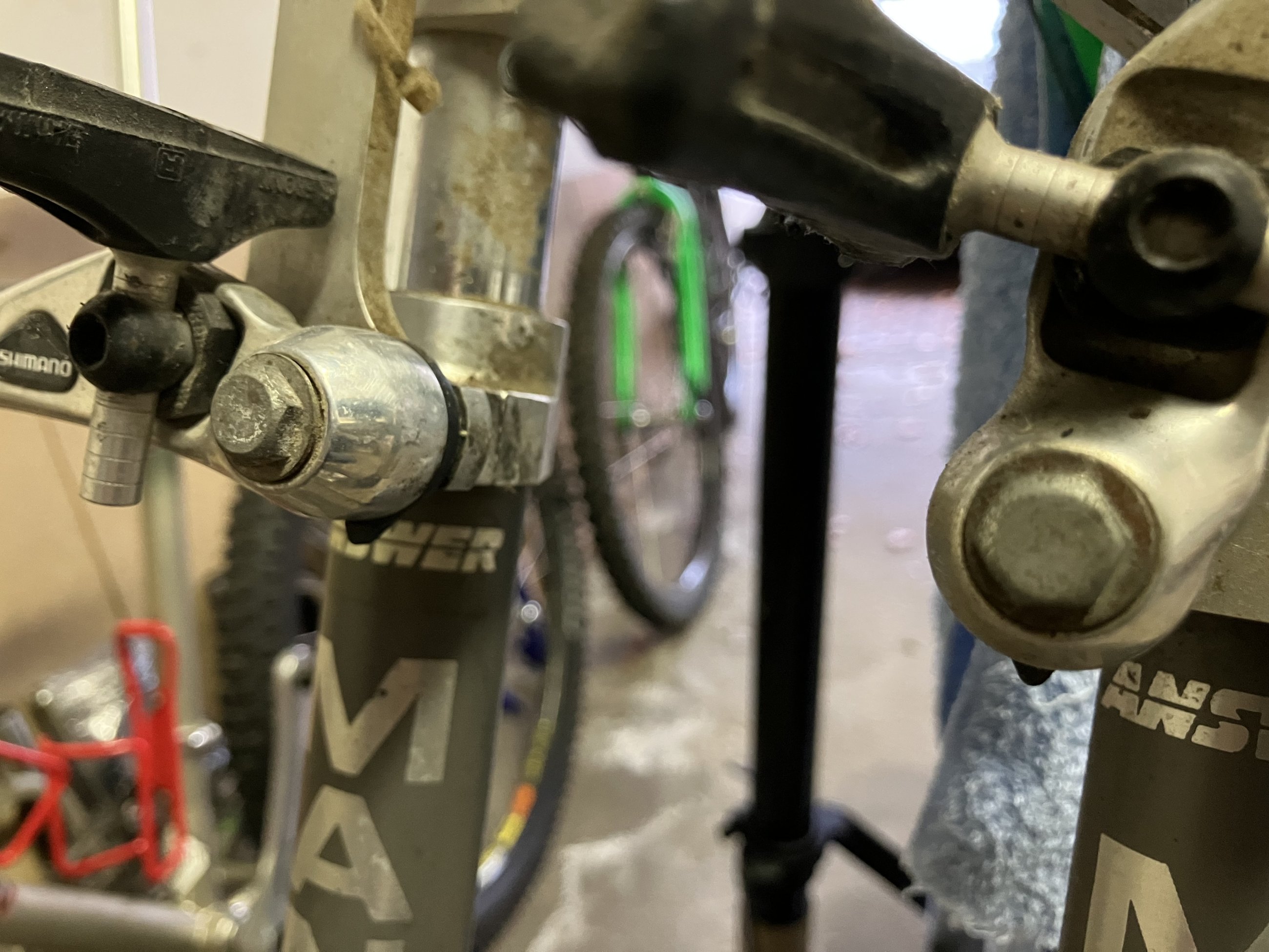

Weiß jemand, welchen Innensechskant die lange Schraube hat, die Standrohr und Tauchrohr zusammenhält?
SW5 oder 6?
Wenn ich das richtig verstanden habe, muss ich mit dem Werkzeug auch nicht durch die Elastomere durch, sondern nur obendrauf. D.h. ja, dass ich eine kurze Nuss mit Verlängerung verwenden kann und keine Nuss mit überlangem Sechskant brauche, richtig?
Habe daheim auch nur kleines 1/4“ Werkzeug, auf 3/8“ oder gar 1/2“ werde ich doch zumindest nicht wegen diesem Fall umrüsten müssen?!? Dann bräuchte ich nämlich eigentlich nur die Verlängerung…
Wie immer besten Dank im Voraus für eure Hilfe!

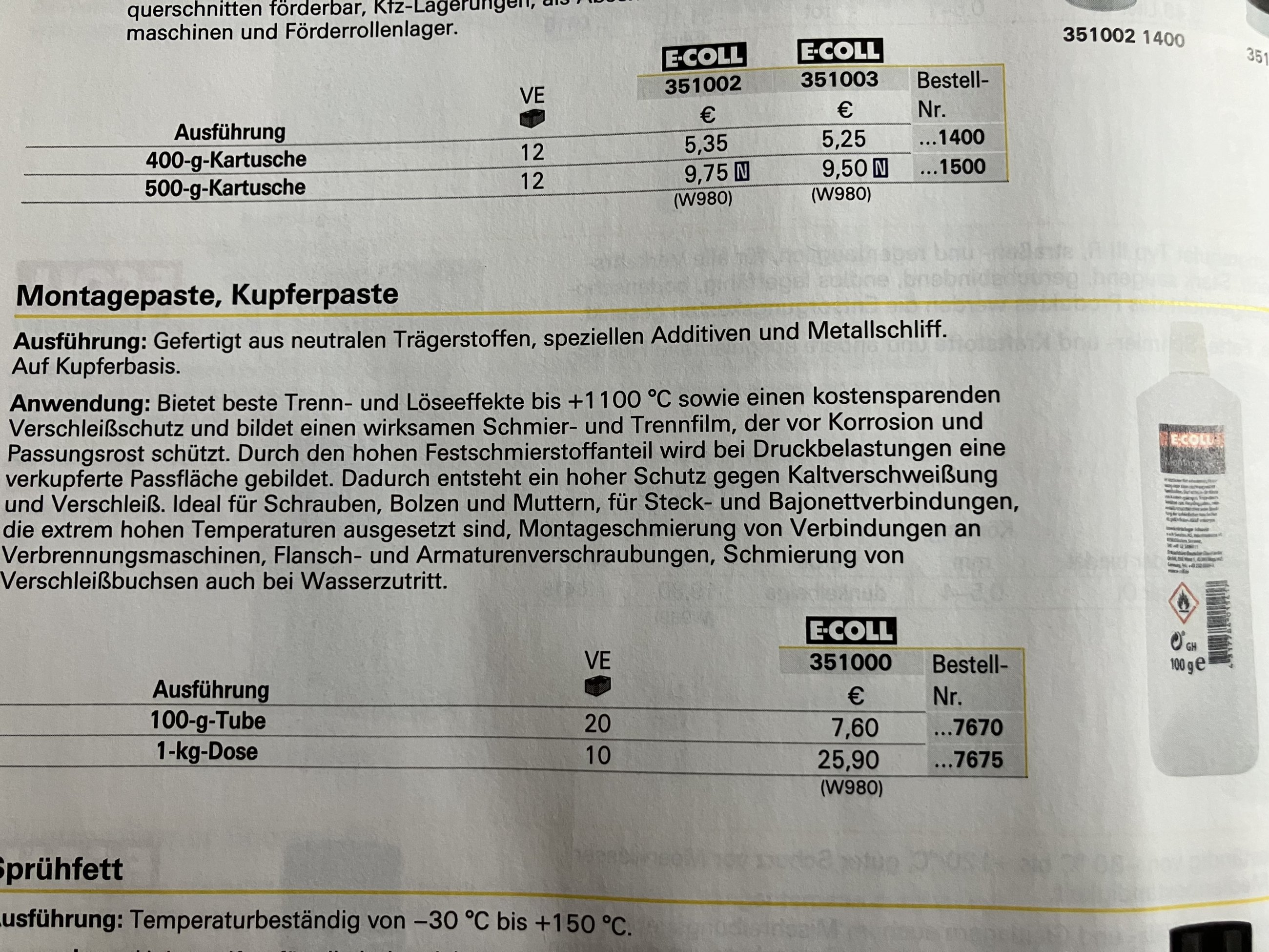

Hallo Armin, das Zeug hier wäre keine Alternative? Siehe Foto.
Bei den vielen Informationen, die ich hier bekomme, stand glaube irgendwo auch mal was von Kupferpaste… 🤔🤔🤔
Das sollte n 5er Durchmesser sein...
Ich meine, 30cm Länge reichen...
Edit: Ich merke grad, diese Aussage wird ausserhalb dieses Forums für Verwirrung sorgen...
Danke für die Info, Kollege! Dann brauche ich wirklich nur die Verlängerung, astrein!

@AirTomac & @Splatter666

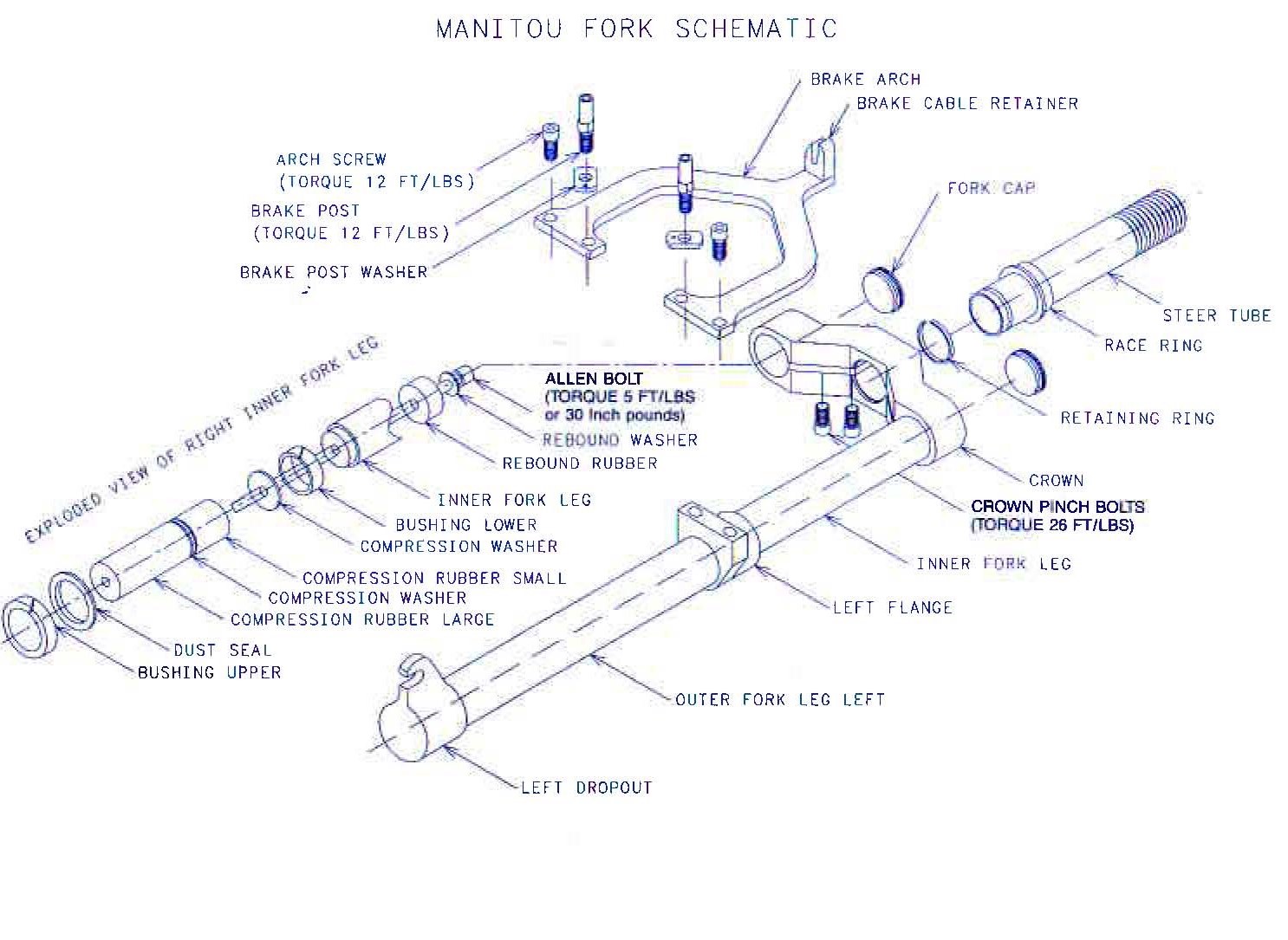

SW5 oder 6?
Moin,

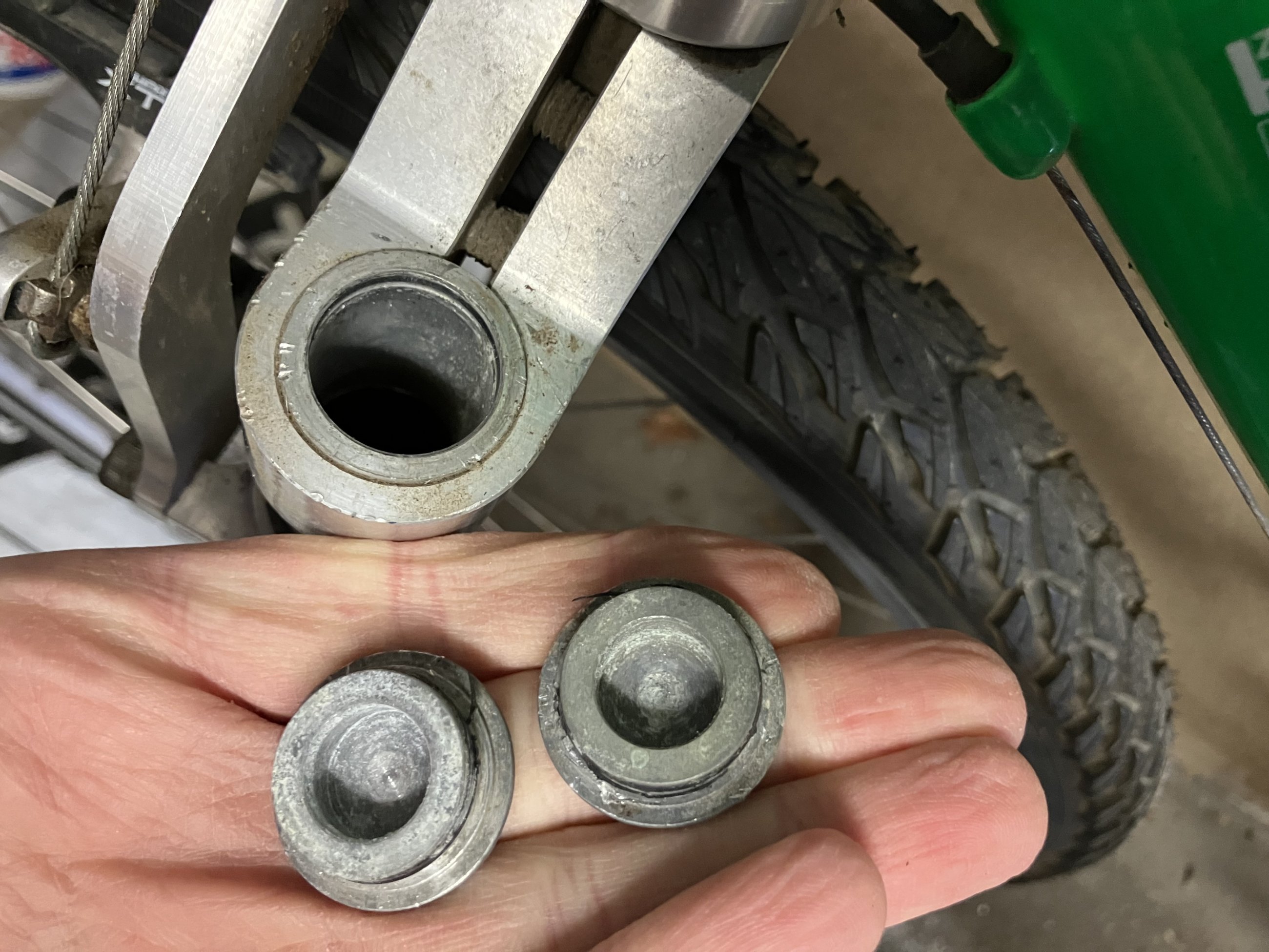

Die Manitou ist super simpel aufgebaut. Du löst die Schrauben in der Krone und kannst dann alles aus der Krone nach unten rausziehen. So arbeitet es sich leichter. Die Deckel mit einem kleinen flachen Schraubendreher abhebeln und dann siehst du innen am Ende der Standrohre die Schrauben. Dazu gibt es einen eigenen langen 5er Inbus oder du nimmst eine Nuss mit Verlängerung. Schrauben auf beiden Seiten lösen und du kannst die Tauchrohre nach unten abziehen. Die Elastomere sollten dann zum Teil an den Schrauben kleben oder unten in den Tauchrohren. Mit kochendem Wasser bekommst du die Reste aus den Tauchrohren gespült. Das ist dann eine klebrige pampe, die du am besten mit viel küchentüchern auffängst. Den Rest bekommst du mit Azeton weg. Immer wieder spülen und mit einer Lampe nachschauen, ob noch Rest da sind. Wichtig ist, dass das Loch am Boden frei ist, damit die Schraube wieder eingeschraubt werden kann.
Vor dem Zusammenbauen musst du auch die Dichtungen an den Tauchrohren rausnehmen. Die können störrig sein, da musst du aufpassen nichts zu zerkratzen bzw. die Dichtungen selbst nicht zu zerstören, außer du besorgst dir gleich neue bei Falko. Die Dichtungen einbauen, bevor du die Standrohre wieder reinschiebst. Das ist immer ein wenig fummelig. Zumindest geht es mir immer so, aber evtl. stelle ich mich da auch dumm an.
Beim Zusammenschrauben musst du ein wenig Druck auf die Schraube geben um die Elastomere ein wenig zu komprimieren damit die Schraube greift. Die Gabel ist dann unter Spannung im fertigen Zustand.
Die Deckel auf die Standrohre, BEVOR du die Schrauben in der Krone festziehst.
Hier die Anleitung bei Retrobike:
Manitou 1 Anleitung
Dichtungen am besten mit Vaseline oder Judy Butter gut einmassieren, dann sollten das flutschen. Steht auch dort in der Beschreibung: https://www.bike24.de/p1129414.html
Bloß nicht! Kupferpaste nur zwischen Welle und Lager verwenden. Momentan wüsste ich gar nicht, wo du das Zeugs brauchen könntest, da du das Tune-Tretlager eh nicht ausbaust.
War da nicht auch was mit den Elastomeren und gut einfetten?

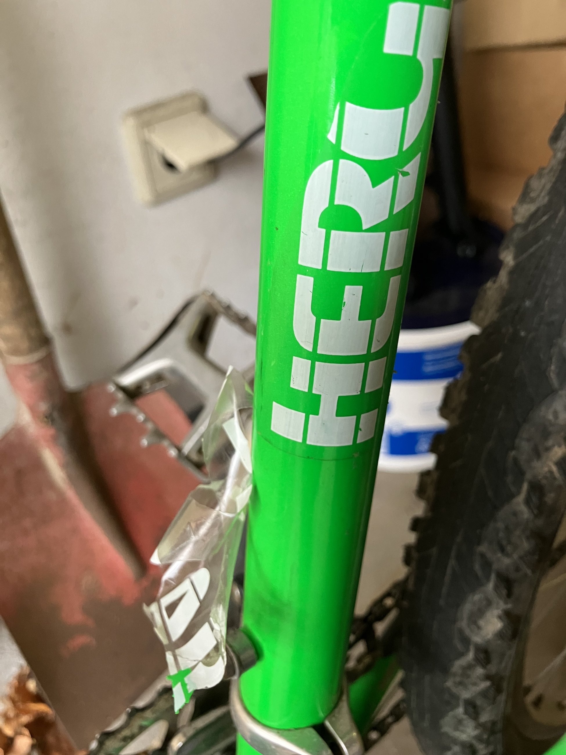

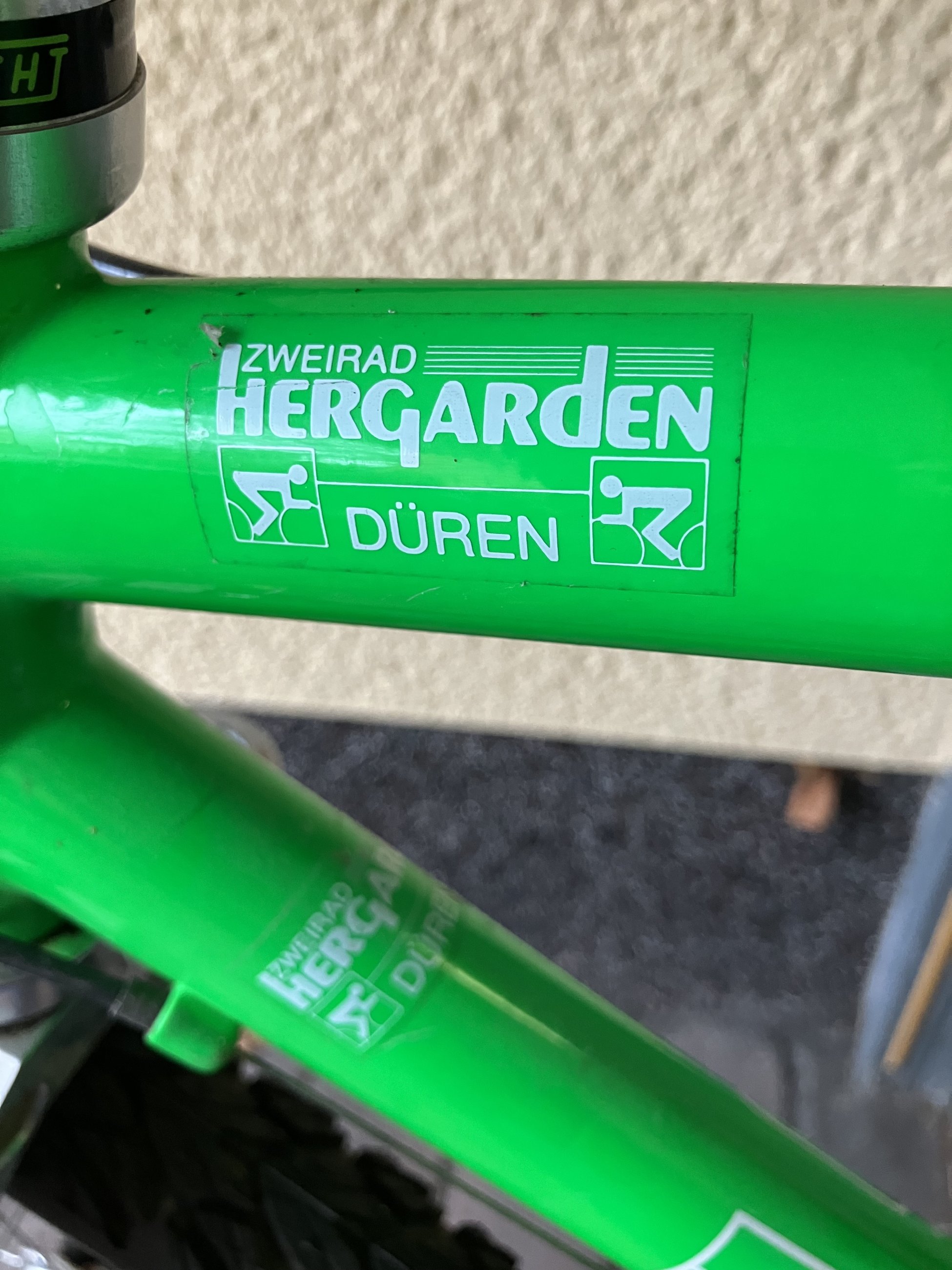

Komme gerade vom Schrauben, habe mich aber erst mal mit den hässlichen Aufkleber Resten am Sattelrohr beschäftigt und meinen Föhn hervorgeholt, der sonst ein Garant für mein unnachahmlich gutes Aussehen ist.
Na super, hier scheint eine Lackschicht abgeplatzt zu sein. Aber darunter ist es immer noch grün. Ist das vielleicht nur der Klarlack?
Es war abzusehen, dass der Lack unter dem Aufkleber anders gealtert ist, als der Rest. Nun kann man halt die Großbuchstaben noch erkennen, aber dann ist das so. Patina, fertig.
Wie zuvor schon geschrieben, hat es sich der Händler aus Düren nicht nehmen lassen, sein ganzes Arsenal an Aufklebern überall auf dem Rad zu verteilen. Na super. Diese beiden lasse ich aber wohl erst mal dran, stören ja nicht wirklich und auch hier werden Abzeichnungen im Lack zu sehen sein.
Sieht nun so aus, muss noch schauen, wie ich diese ganz fiesen Klebereste noch entfernt bekomme, ohne dem Lack zu schaden oder den Scott Aufkleber ganz unten am Rohr zu beschädigen.
Manitou 1 Anleitung
Anhang anzeigen 2053075Anhang anzeigen 2053076Anhang anzeigen 2053078
Ja genial, diese Anleitung und Explosionszeichnung habe ich überall gesucht, aber…😩
Habe schon mal angefangen:

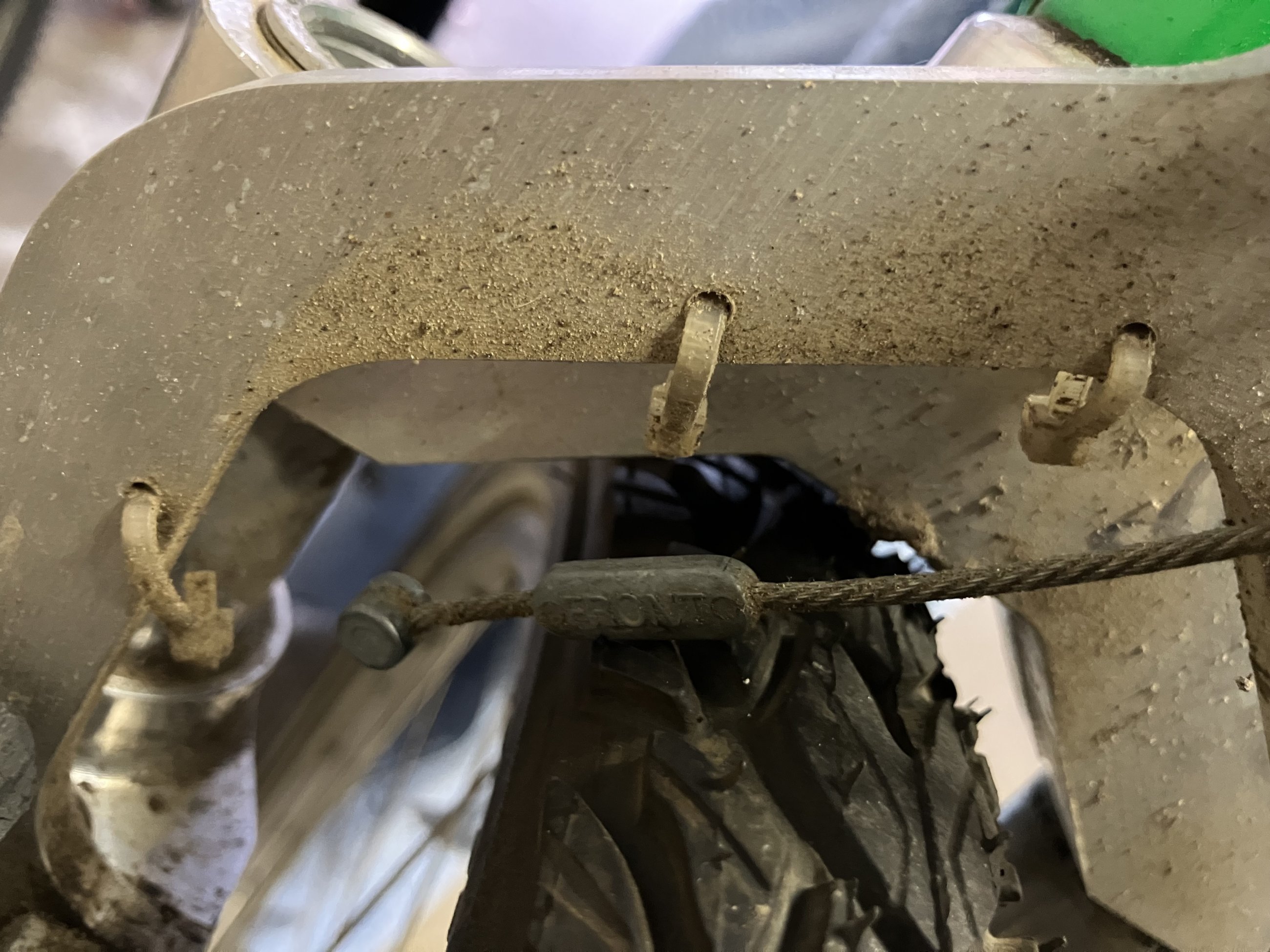

Konnte dann hier schon die Schrauben von oben sehen, wenn ich reingeleuchtet habe. Es sind also schon mal keine Elastomere Reste oben drin in der Schraube.
Aber dann das, das hatte ich vorher nicht gesehen. Welcher Händler bohrt Löcher in eine wunderschöne Manitou Gabelbrücke, um Kabelbinder für das Kabel des Fahrradcomputers zu befestigen?
Katastrophe!
Jetzt würde das noch eine Zeit lang dauern, bis ich das fehlende Werkzeug zusammen habe. Da fiel mir ein, dass ich doch mehrere 1/4 Zoll Werkzeug Sätze zusammengemoppst habe, ha, ha!
Bescheuerter Aufbau, hat aber funktioniert😃
Ich kam an beide Schrauben dran und habe sie bereits gelöst.
Ein Gummihammer steht auch auf meiner Beschaffungsliste. Natürlich war es mir so nicht möglich, die Tauchrohre abzuziehen. Habe jetzt aber eh keine Zeit mehr, hängt jetzt so im Ständer. Beschäftige mich dann beim nächsten Mal mit dem heißen Wasser, beziehungsweise wie ich die Schrauben da rauskomme. Ein Magnetgreifer fehlt mir ja auch noch.
Alles klar! Dieses Fett besorge ich mir dann auch noch bei Zeiten! KupferPaste dafür nicht.😃

Diese Schrauben hier sehen aber auch nicht mehr original aus, hm…
Nimm die Bremsen von der Gabel ab und dann ziehe das ganze erstmal aus der Krone raus. OHNE die Schrauben im Inneren zu lösen. Wenn du dann den unteren Teil der Gabel frei hast, kannst du sie auseinanderbauen.
Hab kein Bild einer Manitou zur Hand, aber das hier zeigt, was du im Prinzip in der Hand haben solltest:
Der Rest bleibt am Rahmen dran. Dann die Schrauben innen lösen und die Gabel einfach auseinanderziehen. Die inneren Schrauben bekommst du durch einfach umdrehen der Standrohre heraus, Schwerkraft sei dank!
Hergarden war damals recht bekannt und auch aktiv mit einem „Team“ auf den Rennen in unserer Gegend.
Wenn du so willst ist das das nicht nur Patina sondern auch (Renn)Geschichte. ;)
