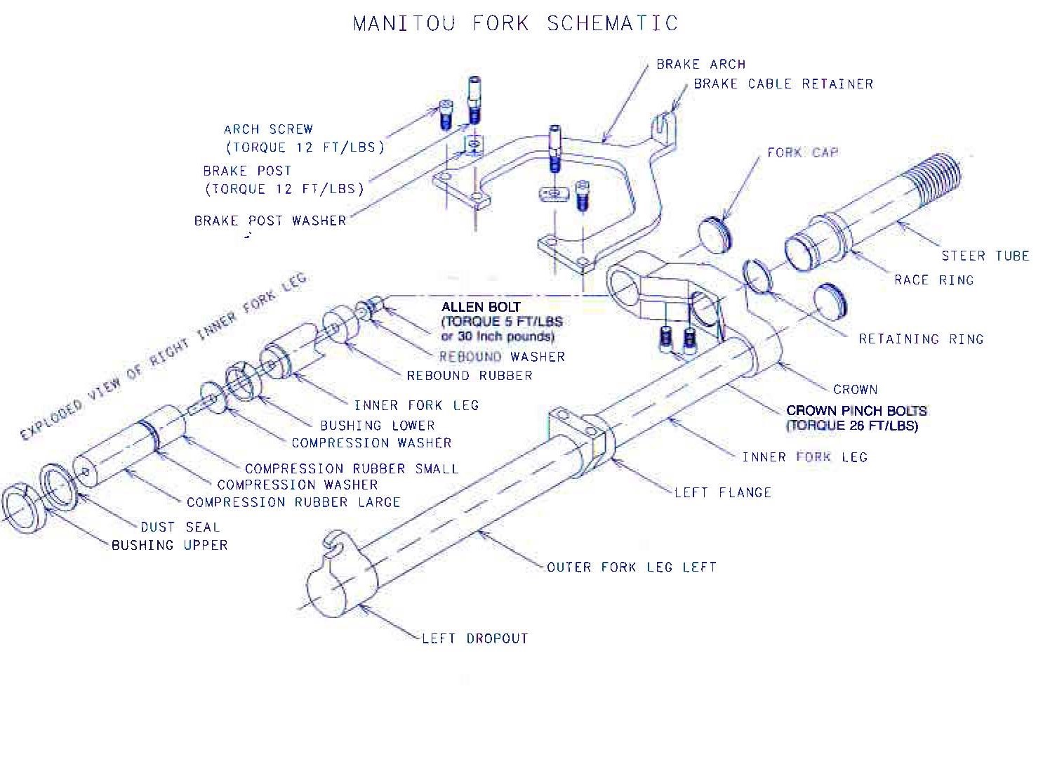

Jetzt wirds kompliziert, da wimmelt es ja von Anziehdrehmoment-Angaben: :eek:

Ist das jetzt "Mannes-" oder "Tochterkraft"? ;)

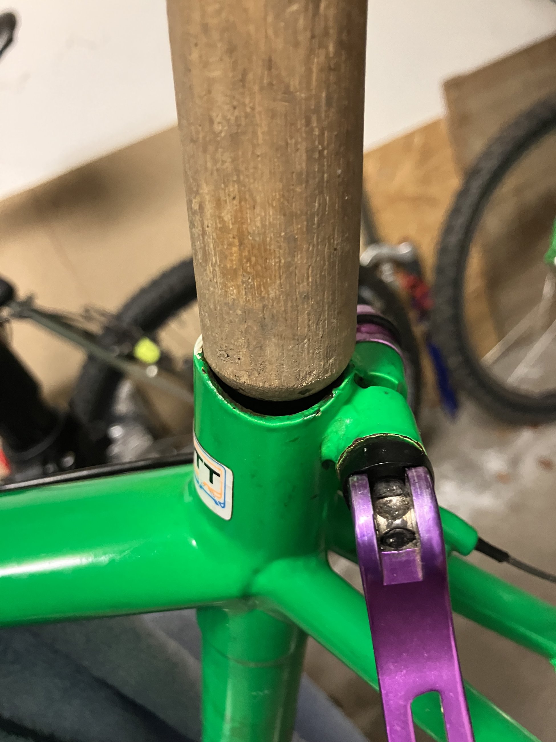

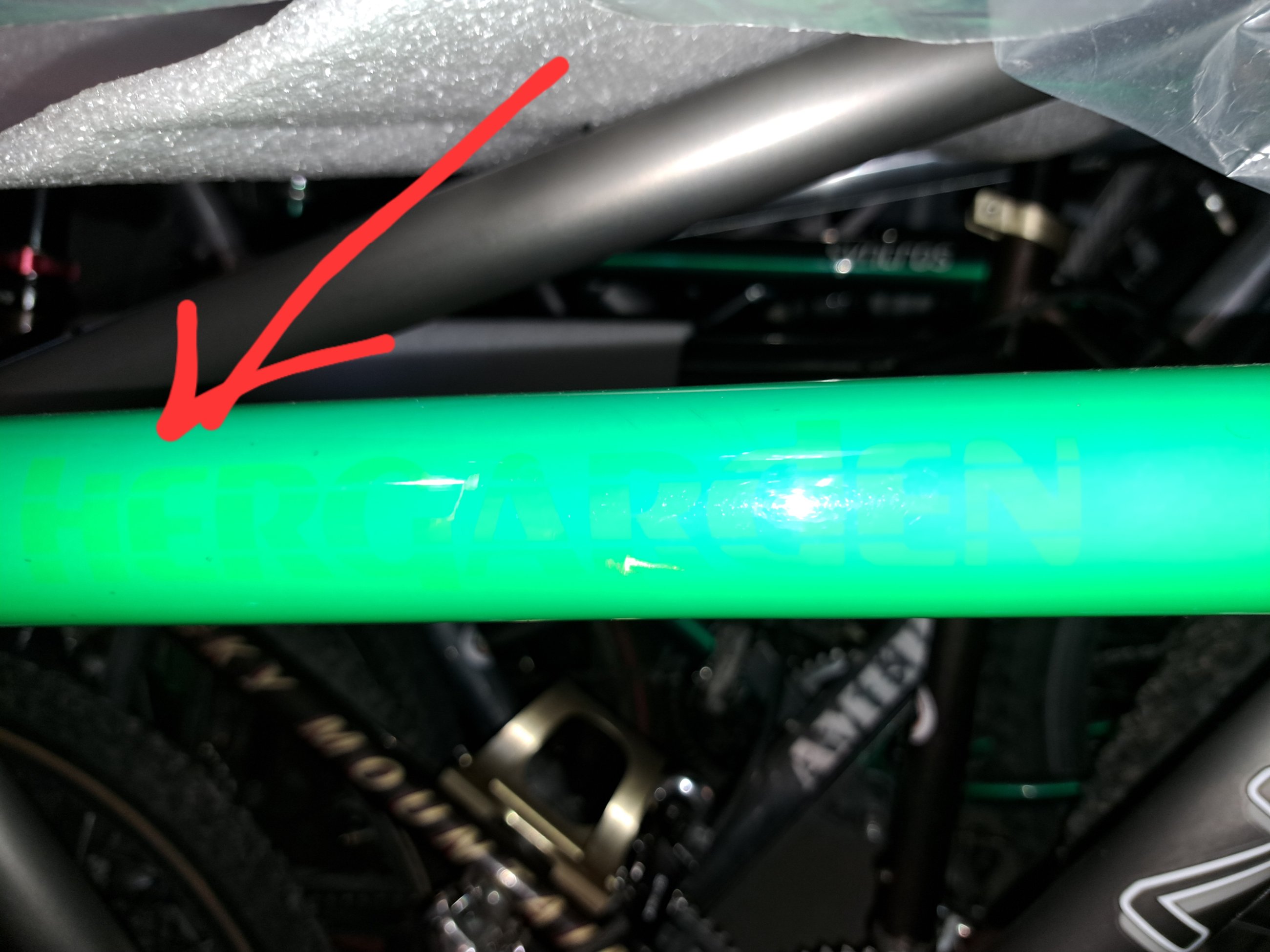

Na super, hier scheint eine Lackschicht abgeplatzt zu sein. Aber darunter ist es immer noch grün. Ist das vielleicht nur der Klarlack?
Sieht nach Klarlack aus. Das könntest du alles mit Lackpolitur fürs Auto egalisieren.
Hier dann ganz normales Mehrzweck Fett für die Elastomere? Oder auch etwas besonderes?
Ja, die Elastomere brauchen spezielles Fett, dafür ist das von mir verlinkte Fett vorgesehen. Oder, weil das im Link nicht lieferbar ist, jenes: https://www.bike24.de/p1279737.html

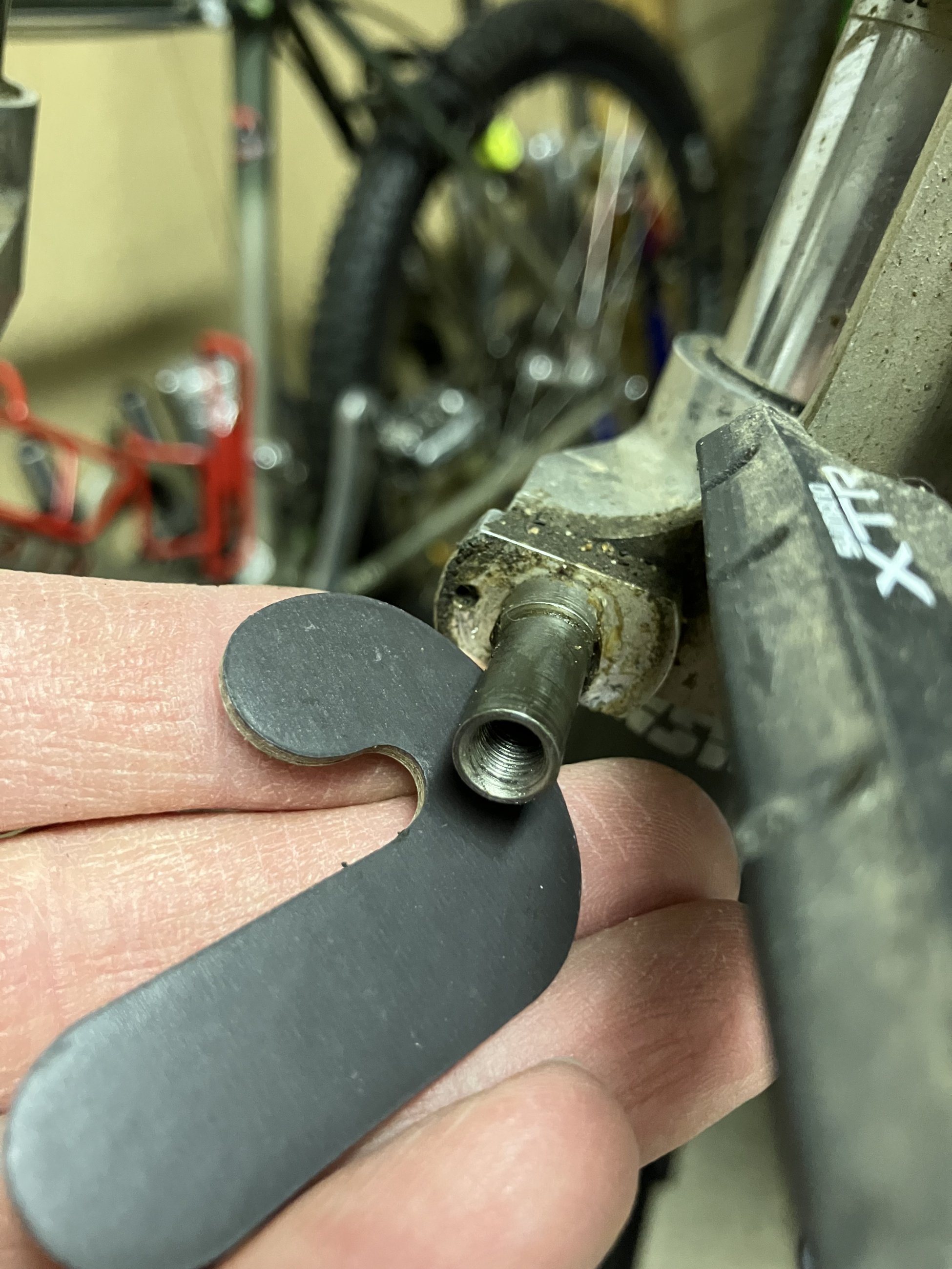

Ach, und schaue bitte mal ob die Bremssockel magnetisch sind. Hab bisher bei jeder M1 Titan-Bremssockel gehabt. Dachte immer, die gab es nur als Tuning-Teil, aber anscheinend waren die Serie ohne dass es groß verkündet wurde.

Komme gerade vom Schrauben, habe mich aber erst mal mit den hässlichen Aufkleber Resten am Sattelrohr beschäftigt und meinen Föhn hervorgeholt, der sonst ein Garant für mein unnachahmlich gutes Aussehen ist.
Es war abzusehen, dass der Lack unter dem Aufkleber anders gealtert ist, als der Rest. Nun kann man halt die Großbuchstaben noch erkennen, aber dann ist das so. Patina, fertig.
Wie zuvor schon geschrieben, hat es sich der Händler aus Düren nicht nehmen lassen, sein ganzes Arsenal an Aufklebern überall auf dem Rad zu verteilen. Na super. Diese beiden lasse ich aber wohl erst mal dran, stören ja nicht wirklich und auch hier werden Abzeichnungen im Lack zu sehen
Da scheint es nen Mitarbeiter gegeben zu haben, der bei der Farbe immer nen Klebereflex bekam😂 aber schwer zu knipsen

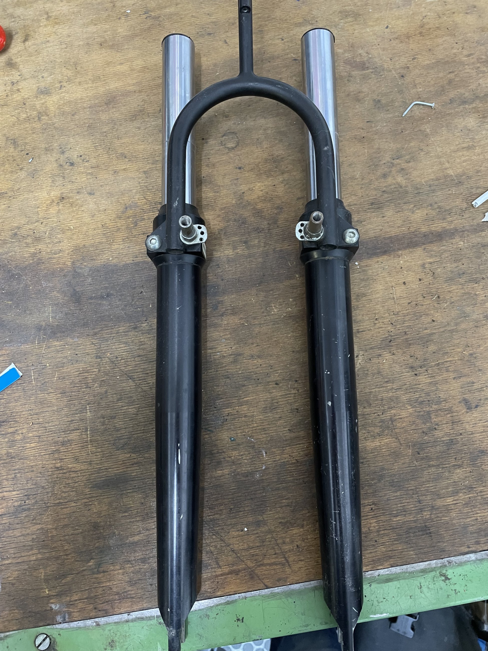

Nimm die Bremsen von der Gabel ab und dann ziehe das ganze erstmal aus der Krone raus. OHNE die Schrauben im Inneren zu lösen. Wenn du dann den unteren Teil der Gabel frei hast, kannst du sie auseinanderbauen.
Hab kein Bild einer Manitou zur Hand, aber das hier zeigt, was du im Prinzip in der Hand haben solltest:
Der Rest bleibt am Rahmen dran. Dann die Schrauben innen lösen und die Gabel einfach auseinanderziehen. Die inneren Schrauben bekommst du durch einfach umdrehen der Standrohre heraus, Schwerkraft sei dank!
Servus, zu spät, die beiden Schrauben sind ja schon lose. Wollte die Tauchrohre jetzt einfach mit einem Gummihammer abklopfen. Das müsste ja genauso gut funktionieren, vielleicht sogar besser, als wenn ich die ganze Gabel von der Brücke abschraube. Probiere das mal. Versuche immer so wenig wie möglich zu lösen, damit ich mich dann nicht damit beschäftigen muss, dass auch wieder richtig anzuziehen. Drehmomentschlüssel habe ich noch nicht, aber dazu gleich mehr bei der Antwort zu Armins Beitrag.
manitou-1-manual-page-3-jpg.2053078
Drehmoment-Mania 😱
12 FT/LBS sind 16,3Nm.
Muss ja sowieso sehr viel Zeug bestellen, mal wieder, da bestelle ich einen Drehmomentschlüssel direkt mit, der diesen Bereich abdeckt. Von der Preisleistung her gefällt mir der Radon Drehmomentschlüssel mit 2-24Nm und 1/4“ Antrieb, die ganzen passenden Steckschlüssel habe ich ja bereits da.
Alternativ und 15 € teurer ist der von 3min19sec von 2-26Nm.

Kann man auch einfach Klarlack kurz über die betroffene Stelle sprühen?
Mache ich und schreibe dir dann! Aktuell kinderkrankheitsbedingter Baustopp.
Wenn du keinen riesigen Akt daraus machen willst, würde ich, außer mit Lackpolitur zu arbeiten, an diesen Fehlstellen gar nichts machen.
Nur einfach Klarlack drübersprühen bringt nichts, macht es möglicherweise sogar schlimmer. Auch, weil man nicht weiß, welcher Klarlack sich mit dem alten Lack verträgt.
gar nichts machen
Das ist meine Stärke, überzeugt!
Alles klar 👌🏻👌🏻👌🏻

Das, und ein Föhn macht einen riesen Unterschied wenn's drum geht alte Aufkleber, Decals, Klebebandreset oder ähnliches ohne zu Ärgern abzubekommen
Ahhhhhhhhhhhhh, Würth 😱😱😱🤢🤢🤢
Bevor ich was von denen einsetze, lasse ich das lieber so, wie es ist, oder frag mal in Düren nach, ob ich einen neuen so riesigen Aufkleber bekommen könnte🤣🤣🤣🤣🤣
Wollte mir alternativ mal dieses Zeug besorgen, sollte auch funktionieren:
Den Klarlack oder den Lack dürfte mir das ja nicht angreifen…
Sind definitiv nicht magnetisch 😃😃👍🏻👍🏻

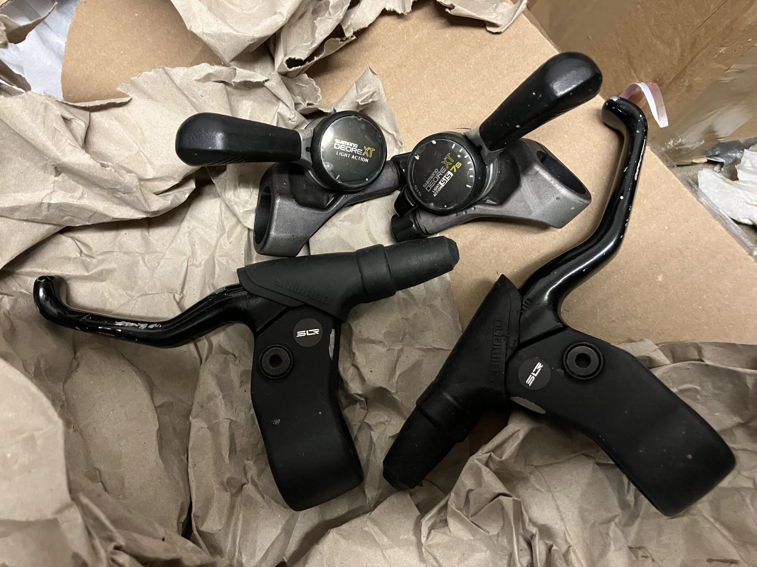

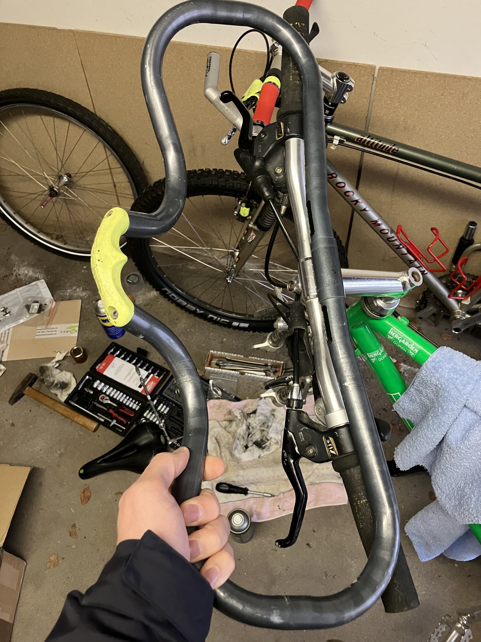

Habe die Daumies samt Bremshebeln im Keller gefunden

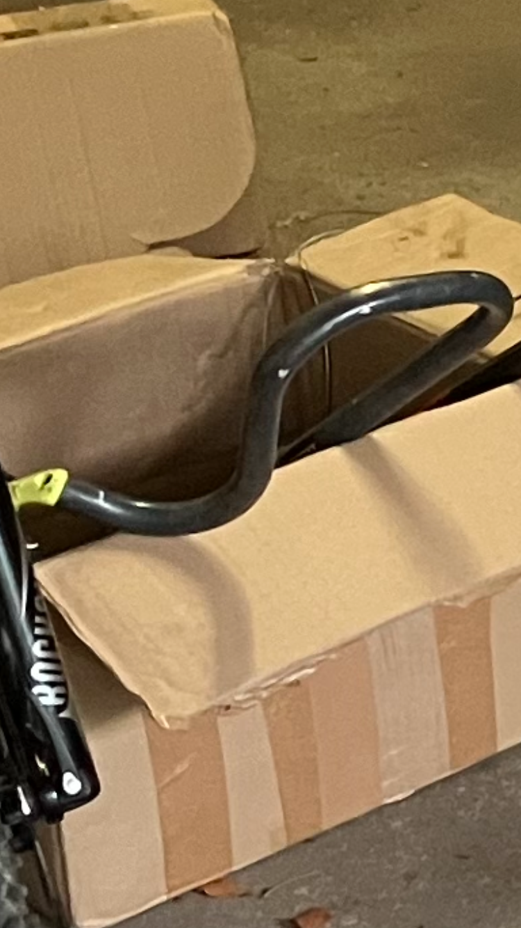

Wollte die schon mal samt Scott AT-4 montieren, aber der Lenker ist verschwunden 😦😦😦
Kann ich mir gerade nicht erklären, hoffentlich nicht mit alten Kartons entsorgt…
Hier war er noch da, keine Ahnung…
Das macht mich gerade sprachlos 🤔🤔🤔
Den hat wohl die Style Polizei einkassiert und mitgenommen… 🤣
Mach doch aus der Not eine Tugend und besorg dir einen schönen AT2 oder 3😉

Wollte das heute mal mit einem Besenstiel probieren. Aber auch hier das selbe Problem, wie in anderen Lebenslagen. Die Zeugung meiner Tochter war für die Mutter schmerzhafter, als die Geburt. 🥲
Den hat der Weihnachtsmann schon mal mitgenommen, um ihn am 24. an Unartige zu verteilen ^^
Ihr fiesen Würfe!😅😅😅
Glücklicherweise tauchte das Kunstwerk wieder auf, hatte ich scheinbar schon ins Außenlager verfrachtet…
Jetzt habe ich den Lenker halt schon da, extra angeschafft hätte ich den mit Sicherheit nicht. Und wo soll dieser Scott Lenker auch sonst dran, als auf ein Scott. Bin ansonsten großer Fan dieser Profile Aufsätze von damals, der ist ja schon fast so cool.
Klar hätte ich eigentlich lieber einen AT-3, aber den jetzt extra wieder anschaffen und den hier zu verkloppen, ist irgendwieunnötiger Aufwand. Werde mal eine Steckprobe machen, nachdem ich das Sattelrohr aus geschliffen habe.

Also DAS ist definitiv zu viel Information für mich...!
Kürz doch den Lenker einfach dezent vor der 2. Biegung🫢;)
Hatte das erst falsch gelesen, praktisch vor der ersten Biegung kürzen.😅
Dann wäre das ja ein ganz normaler Lenker🤣
Ey, an sich aber gar keine schlechte Idee. Aufkleber und Farbe ist identisch mit dem AT-3, aber…
Stimmt. Die Radien sind sicher die gleichen wie bei den anderen Modellen. Andererseits sucht jemand vielleicht händeringend nach so einem und dann wäre das natürlich ein Frevel sowas zu machen
… genau so sehe ich das auch! Ist schon klar, dass viele diesen Lenker abartig finden, aber es bleibt ein Unikat aus der goldenen Zeit. Und AT-3 werden ja auch genügend angeboten. Finde das schon immer furchtbar, wie viele Leute völlig unnötigerweise Syncros Sattelstützen gekürzt haben, obwohl man die auch kürzer bekommen hat.
Oder die ganzen tollen Lenker wie Answer Hyperlite, Syncros HardCore/Pro Series, Ritchey ProLite auf 520mm runter…
Oh man… 😭😭😭
...das is doch Klugschei€€en von heute.
Das war der Zeitgeist in den 90zigern.
Heute können die Lenker nicht breit genug sein, ob das so bleibt...
Ne.
Mir geht es wie immer nur um mich.
Und alle genannten Lenker und noch mehr hätte ich zum guten Kurs bekommen können, waren aber gekürzt. Und da ich grundsätzlich auch noch mit Hörnchen unterwegs bin, kann ich die noch weniger gebrauchen. 560mm sind kurz. Das noch zu kürzen, habe ich nie nachvollziehen können oder wollen. Etwas Platz für 135mm Griff und Brems-/ Schalthebel dürfen doch noch sein.
Aber egal, für mich unbrauchbar, also ärgert es mich, auch wenn andere die noch verbauen.
Zu breit ist ja auch bescheuert, klappt bei den alten Rädern ja nur mit modernem Stummelvorbau und das soll eh nicht sein.
Die Menschheit ist generell bescheuert und ich trinke jetzt ein Bier.
