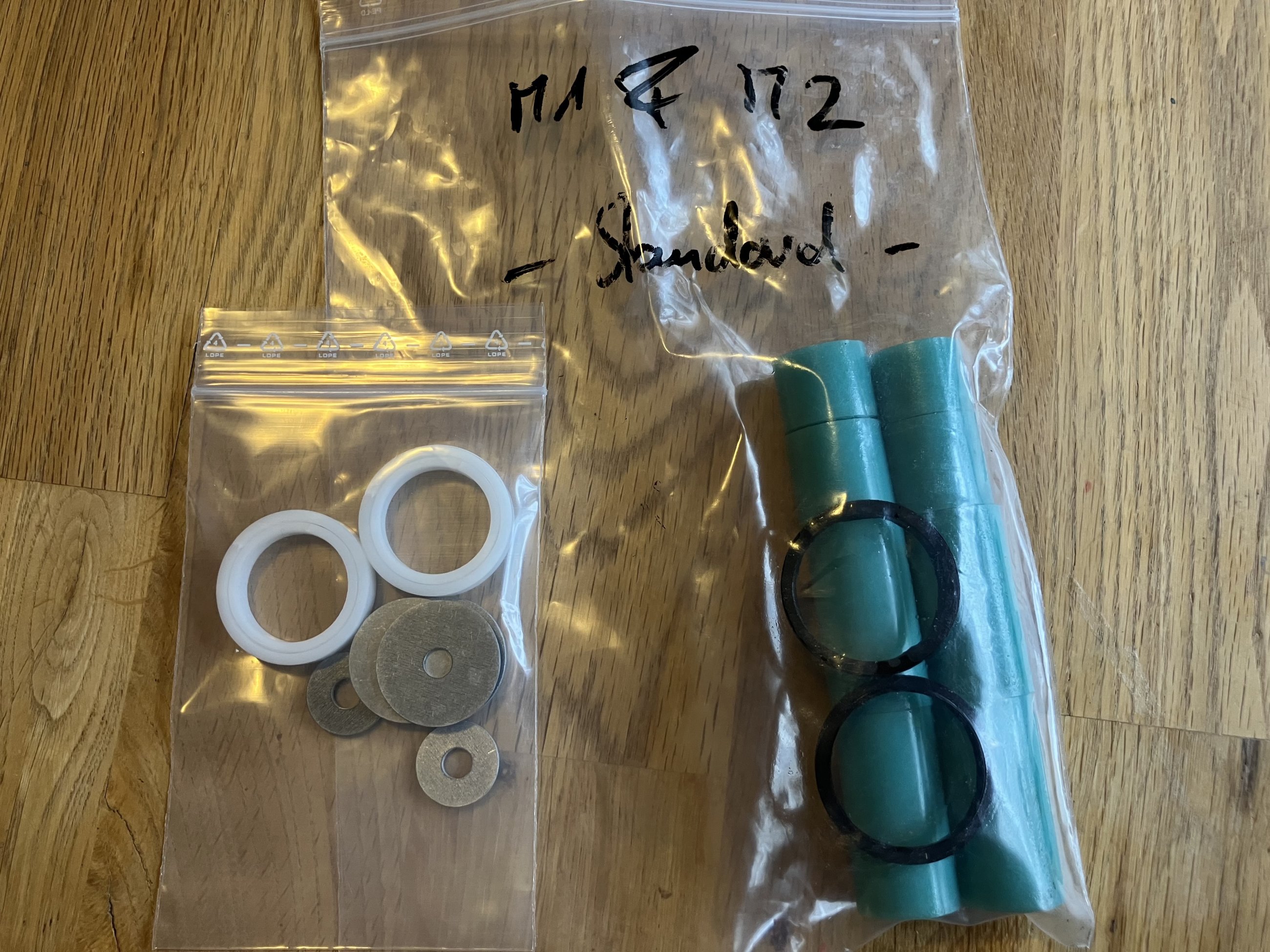

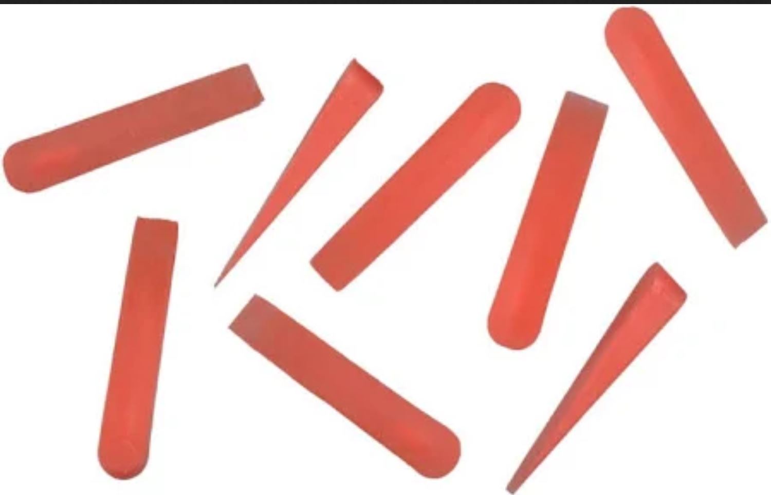

bin jetzt auf der englischen Plattform praktisch mit beiden Seiten in Kontakt, diese Kunststoffführungen und die Scheiben scheint es für meine Gabel aber nur noch bei Falko zu geben…

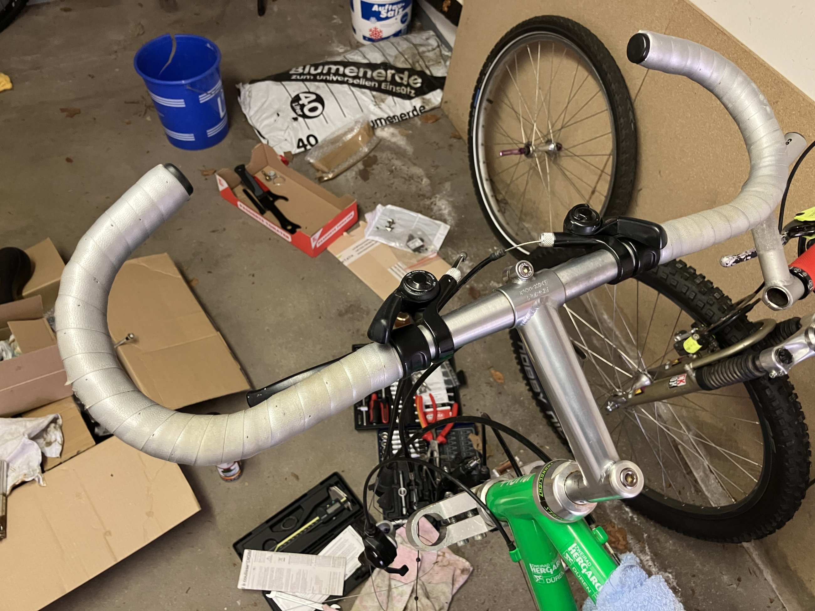

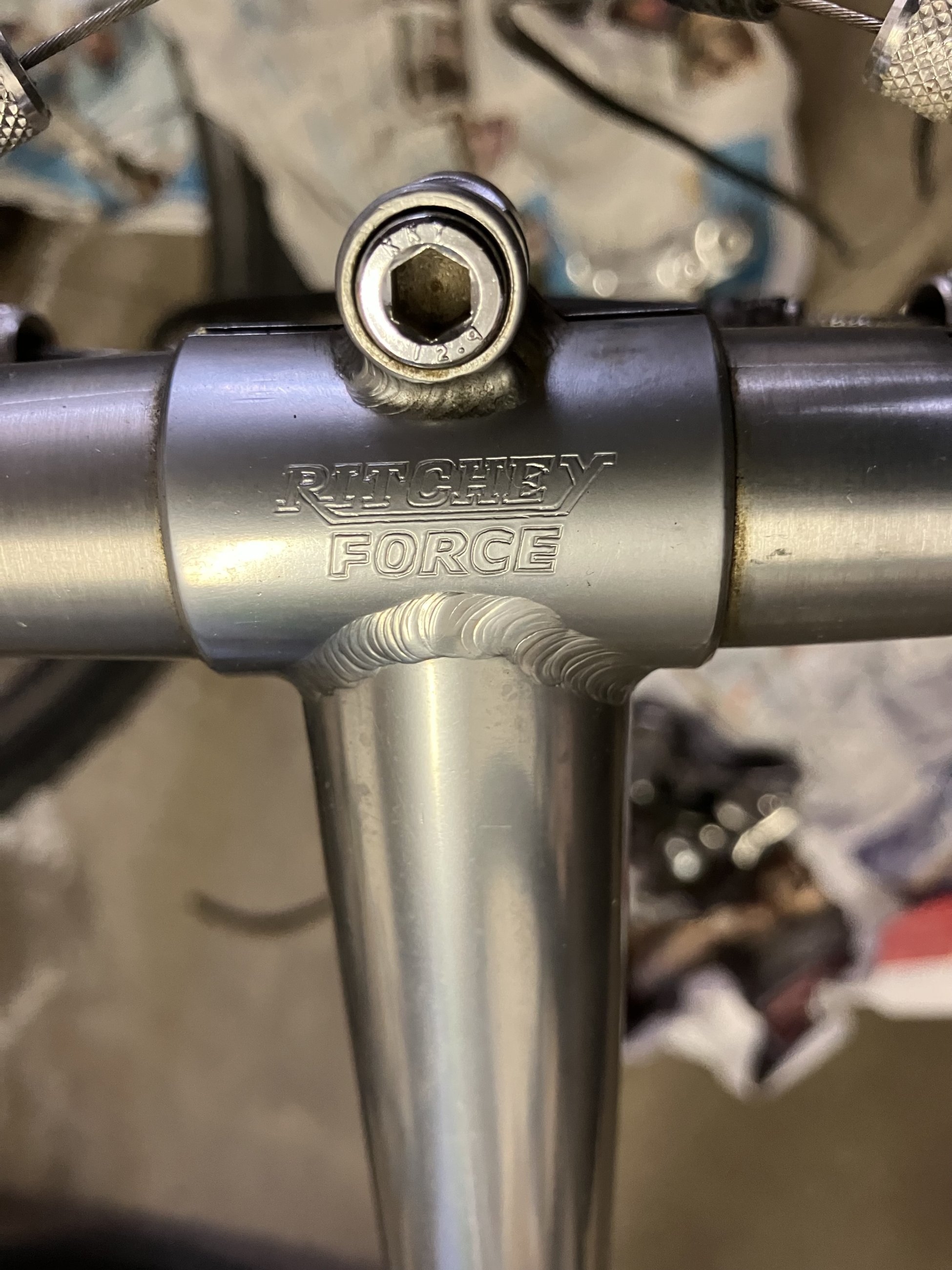

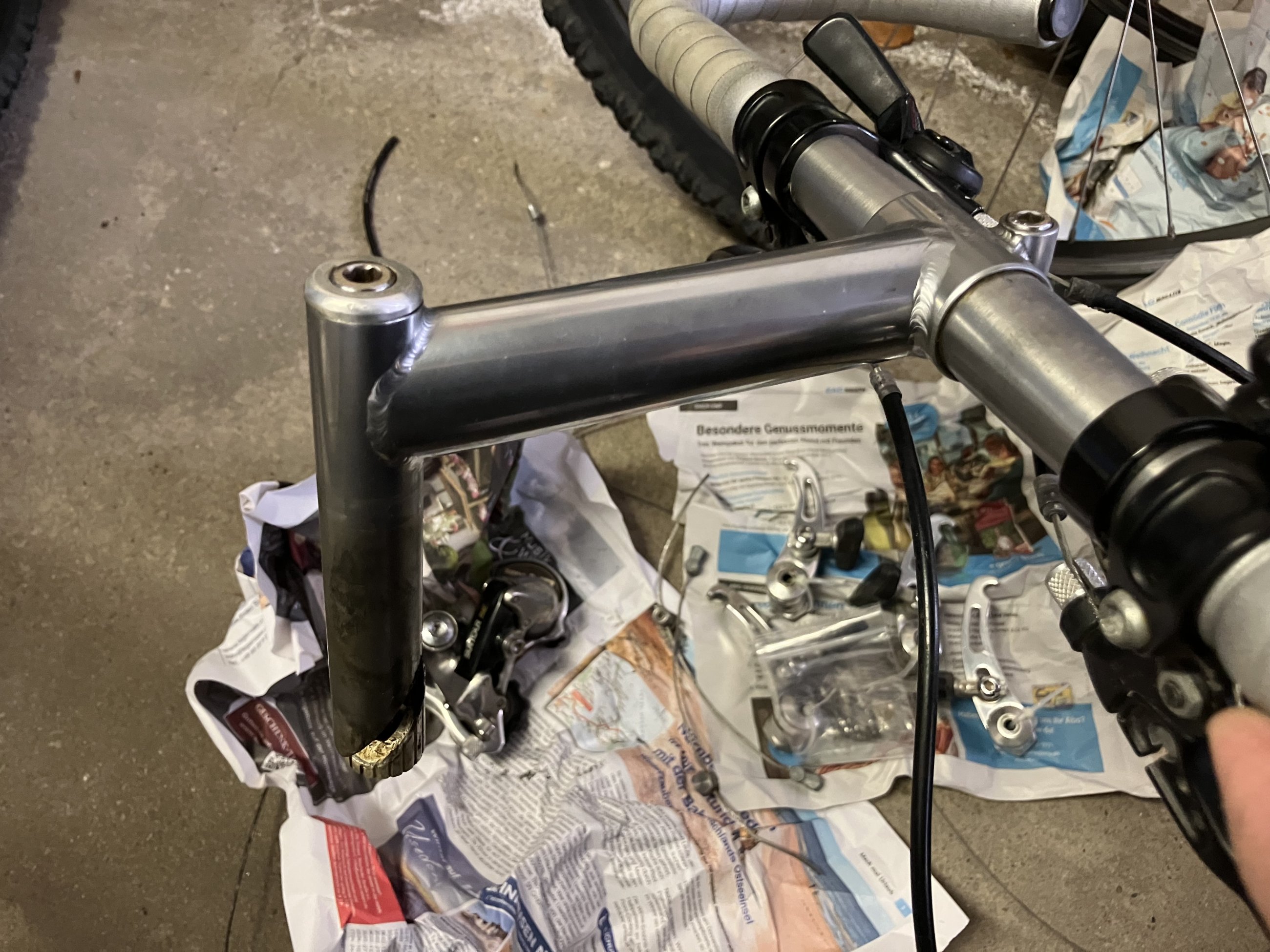

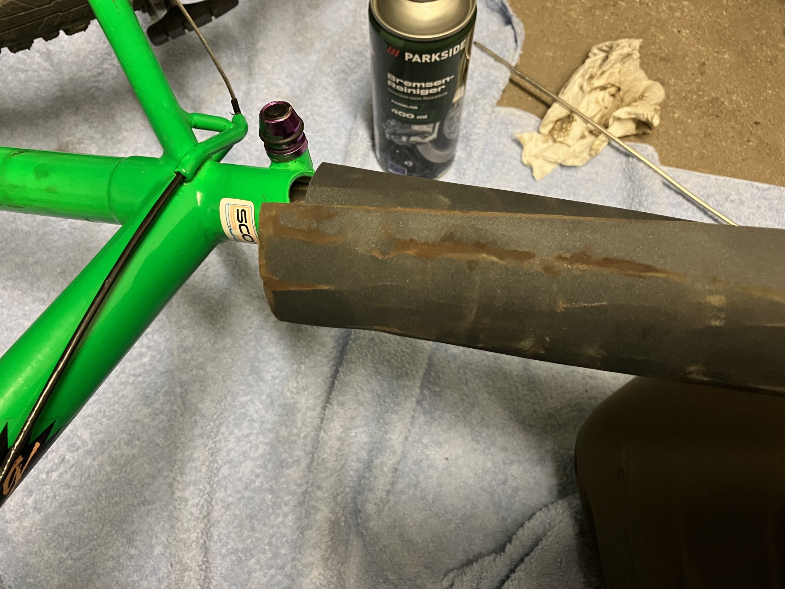

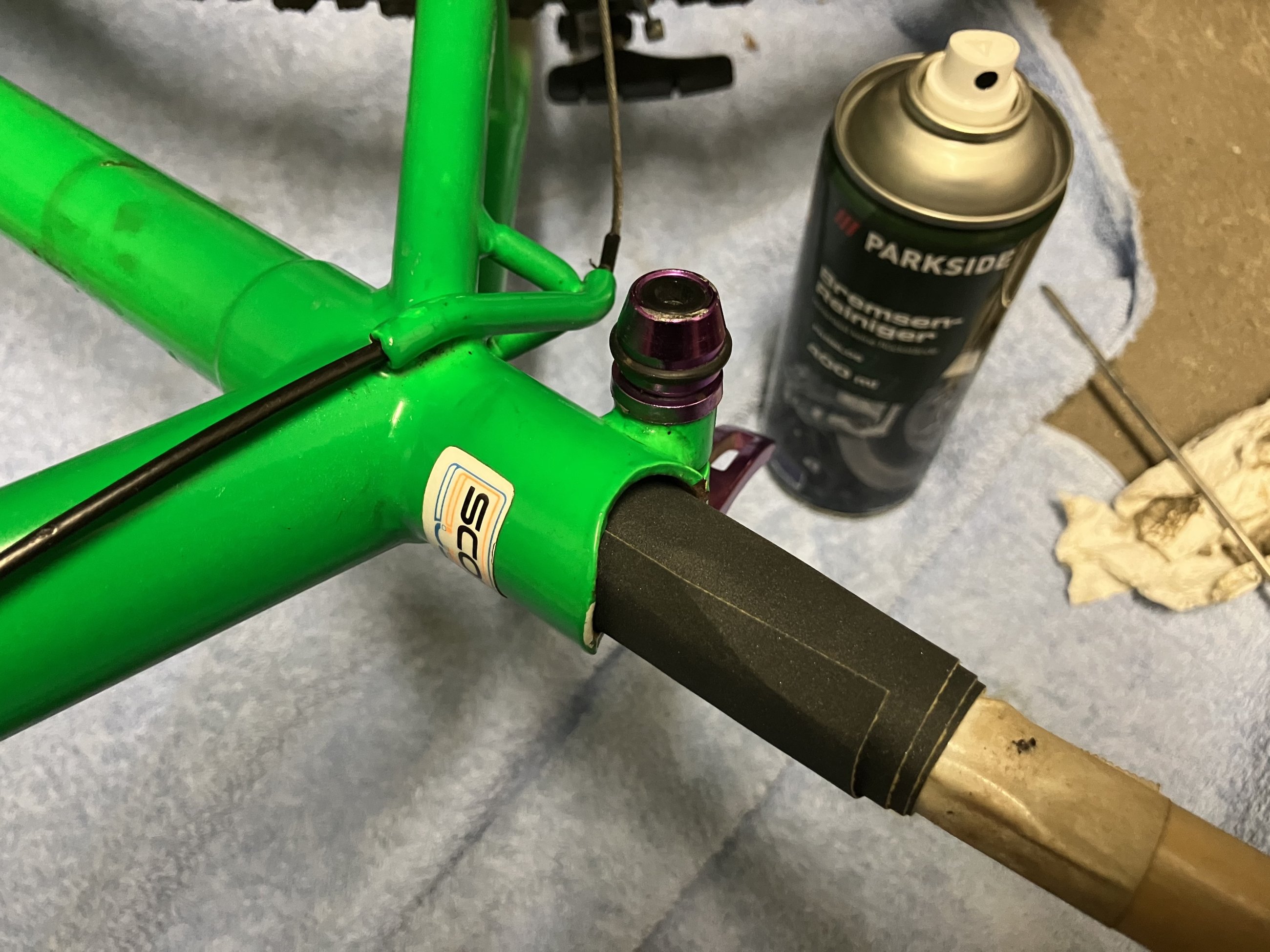

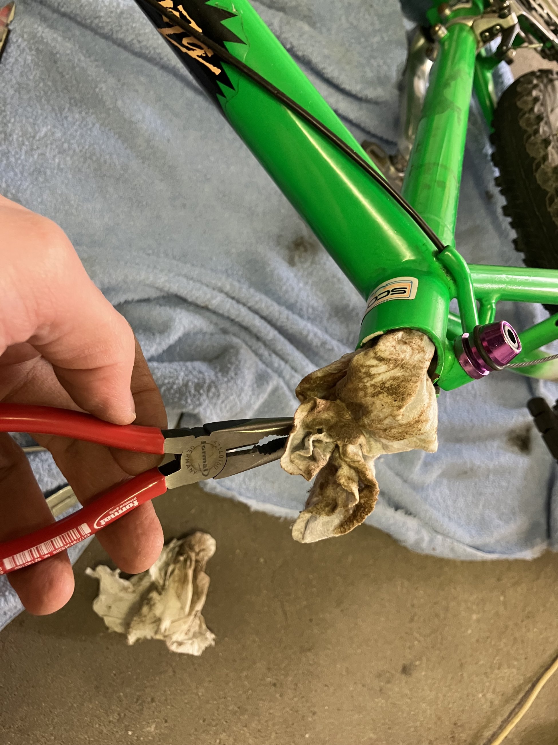

Heute habe ich aber auch bei diesem Rad mit der Schleiferei angefangen. Lappen rein, hoffentlich bekomme ich den auch wieder raus, und los ging es mit Schleifpapier Korn 400.
Schleife wie ein Weltmeister, die trockene Stütze geht aber immer noch genauso schwer rein, wie vorher. Gut, ich nehme hier ja auch keine Zehntel ab…

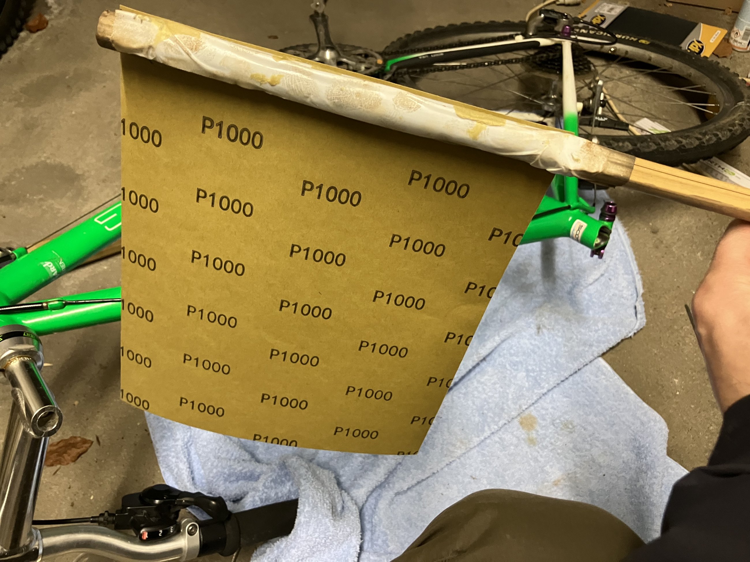

Schleife jetzt noch bisschen rum und gehe dann mit Korn 1000 hinterher. Bis dahin ist dann auch die Montagepaste da und ich füge das ganze wieder zusammen. Die Stütze ist jetzt natürlich schon sehr zerkratzt, vielleicht daher auch recht schwergängig. Aber ich stecke sie ja nur bis zu meine Einstellung rein und dann bleibt die für immer und ewig so…
