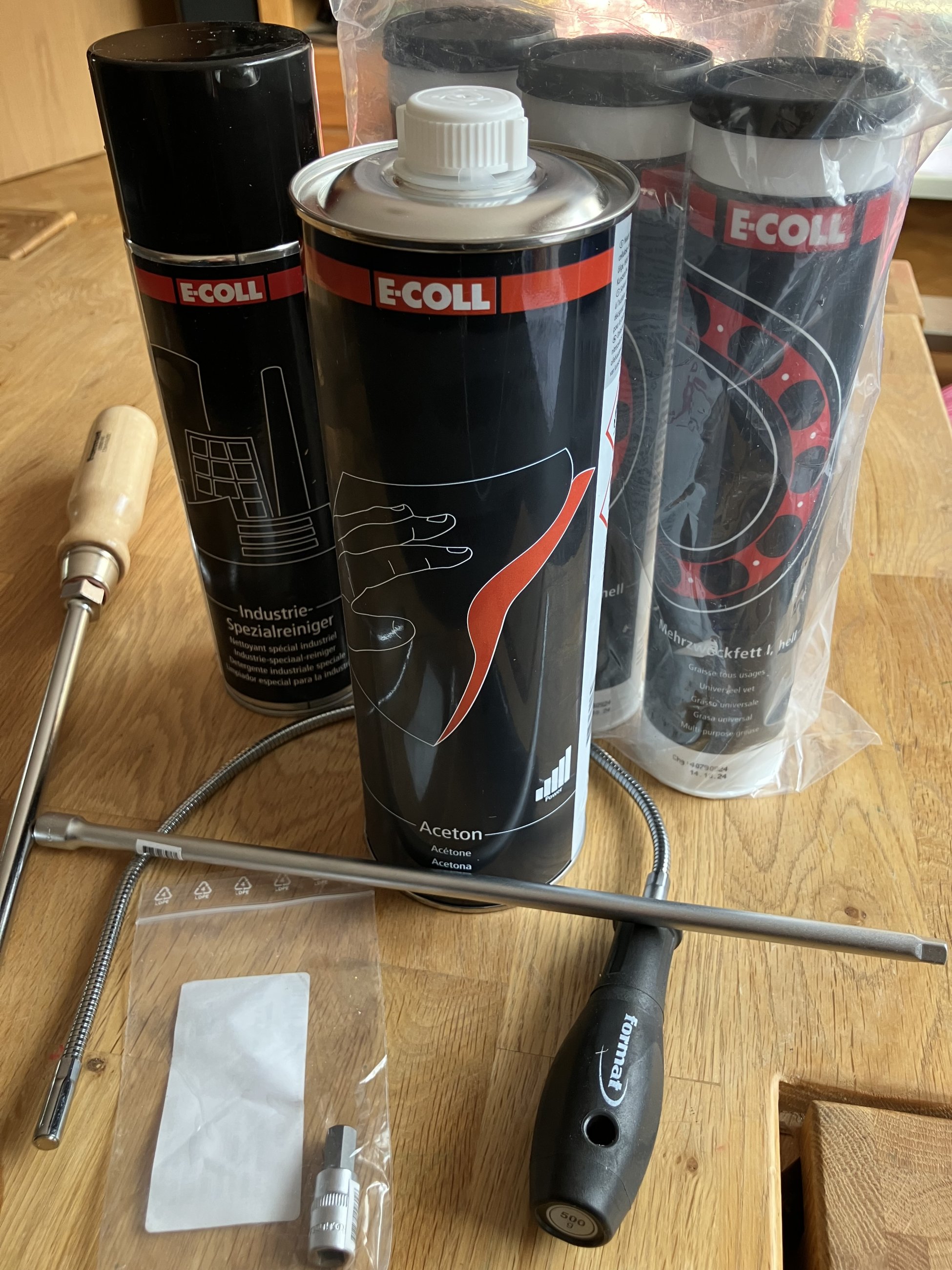

Aceton und das Spezialwerkzeug für die Manitou I sind da (das Werkzeug, nachdem ich sowieso schon demontiert hatte, aber egal).
Wie genau macht ihr das denn nun mit dem Aceton? Mit dem kochenden Wasser habe ich ein bisschen was rausbekommen, aber ganz unten bappt immer noch alles fest, hatte jetzt längere Zeit Wasser darin stehen, damit das nicht wieder aus härtet. Flutet ihr die Tauchrohre etwa bis oben hin und lass das so einwirken? Dann wären die Dichtringe aber auch mit drin… Zumindest ganz oben. Habe auch nur 1 l Aceton. Die ganzen Schrauben müsste ich in irgendein Einmachglas legen und im Aceton baden.🤔🤔🤔
Die Unterlegscheiben sehen auch aus wie Sau, habe hier aber neue da. Komischerweise habe ich auch nur drei Unterlegscheiben herausbekommen. Entweder sitzt eine noch ganz unten fest oder es fehlte schlichtweg eine. Egal, habe ich ja da.
Bin mal gespannt, ob das Ganze hier ohne nennenswerte Verluste endlich abzuschließen ist… 🥵🥵🥵

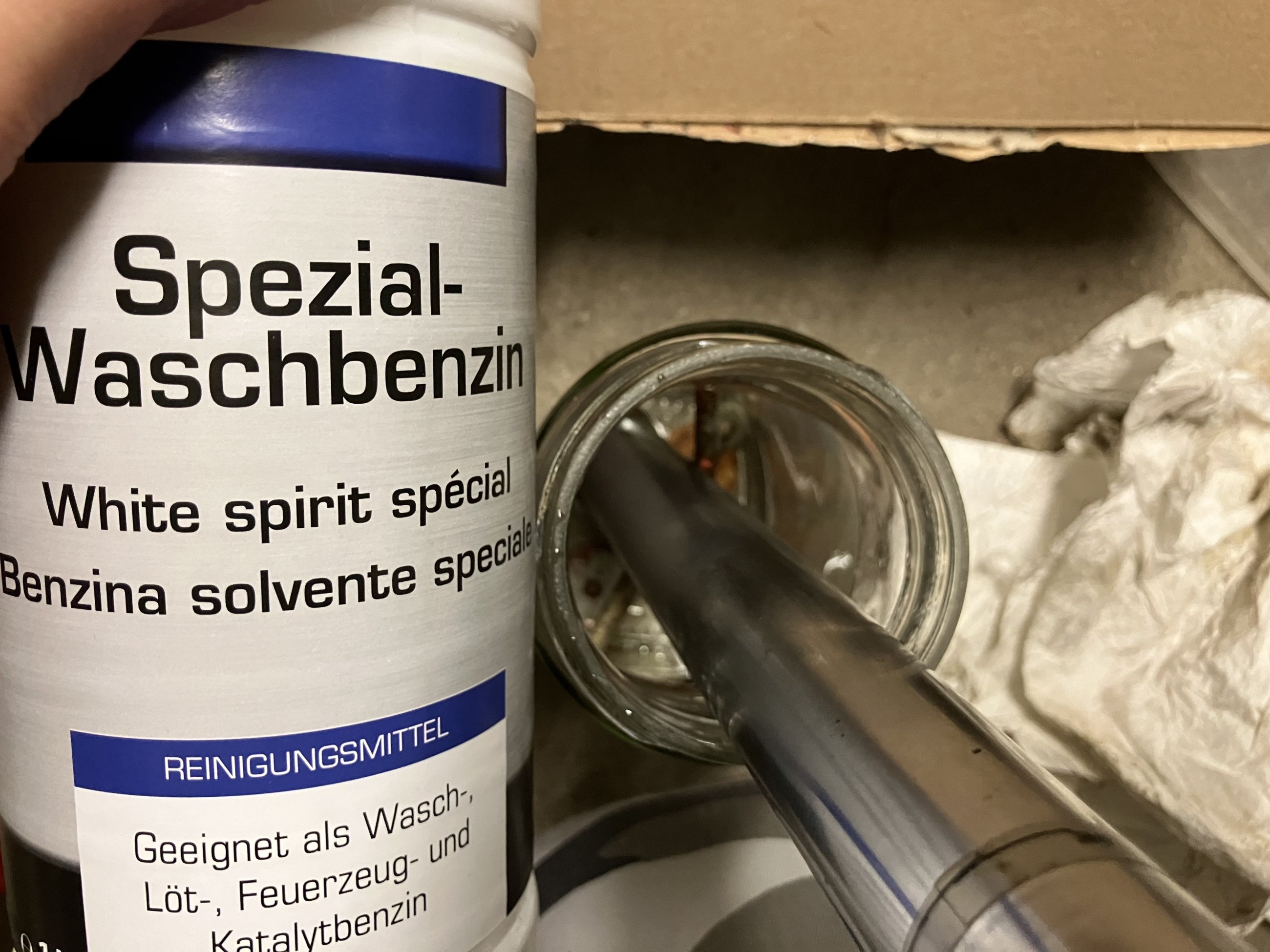

Auf Anraten von @AgentKlein habe ich mir dann parallel zum Aceton doch noch Waschbenzin besorgt. Sozusagen als Vorstufe, Aceton dann als finalen Nuklearschlag, wenn alles andere versagt. Kam bei den Unterlegscheiben und den Schrauben mit Bremsenreiniger überhaupt nicht weiter, bislang aber auch nicht mit dem Waschbenzin. Habe die Sachen jetzt mal über Nacht drin liegen. Das besonders verschmutzte Standrohr sieht auch noch so aus wie vorher, da werde ich wohl direkt mit Aceton ran müssen…
Hatte jetzt länger normales Wasser in den Tauchrohren gelassen, wo ich mit dem Finger ran kam, war alles sehr leicht abzuwischen. Wasser hilft da schon, weiß nur nicht, wie ich weiter rein soll. Wenn die Gabel unten zu öffnen wäre, wäre das ideal. Einen Flaschenputzer in der Form habe ich nicht..
Da ist jetzt so ein Gelee im Rohrinneren, dass eigentlich leicht abzuwischen ist…
Nachher mal schauen, was mit dem Waschbenzin vielleicht noch rauskommt.

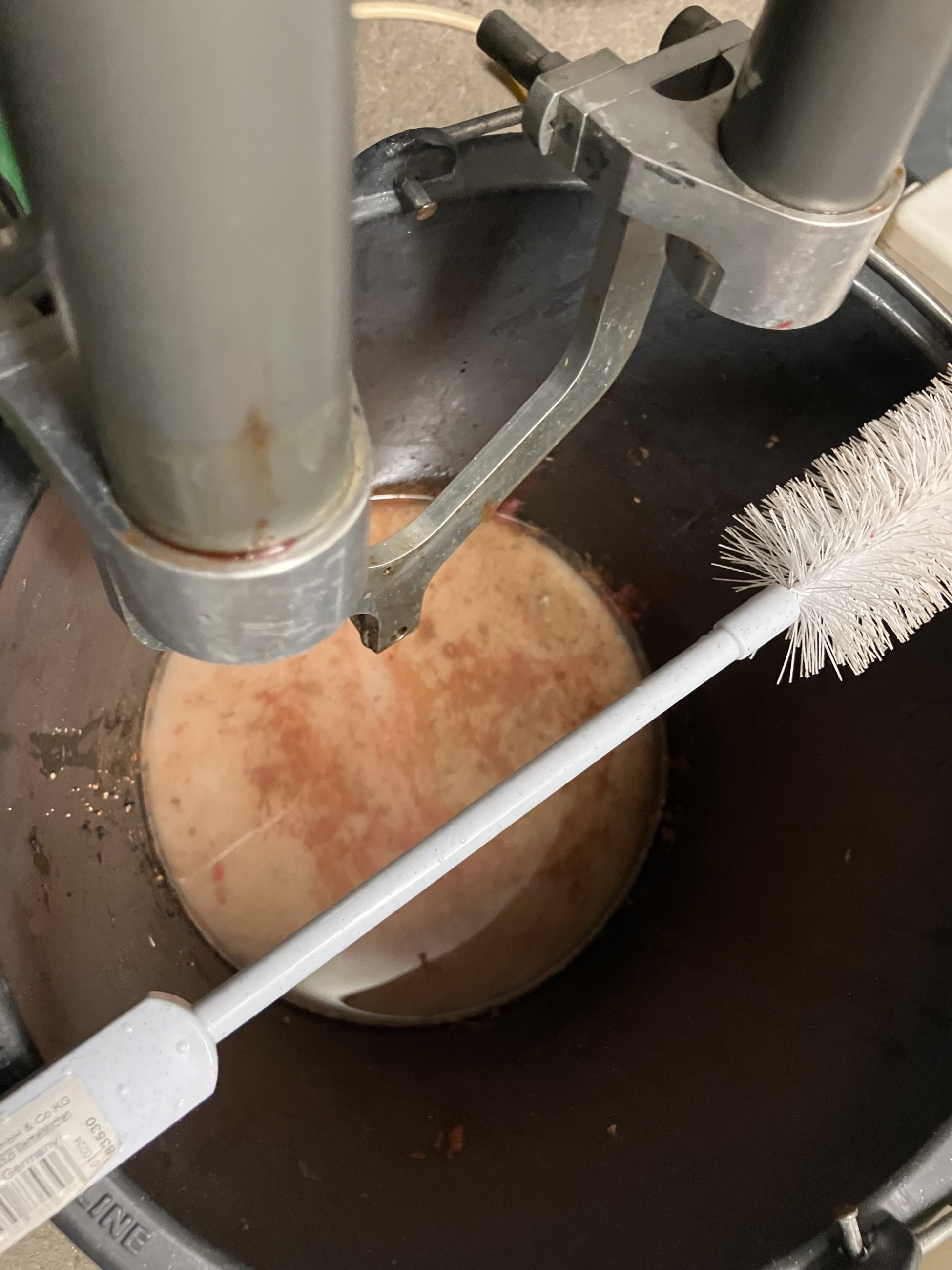

So sieht das dann eingeführt aus:
Der Durchmesser der Bürste ist ideal!
Hatte nur weiter unten Waschbenzin eingefüllt, oben sind dann Elastomerereste wieder fast getrocknet, nachdem die länger im Wasser aufgeweicht waren.
Morgen wird final gebürstet!!! 👉🏿👌🏻

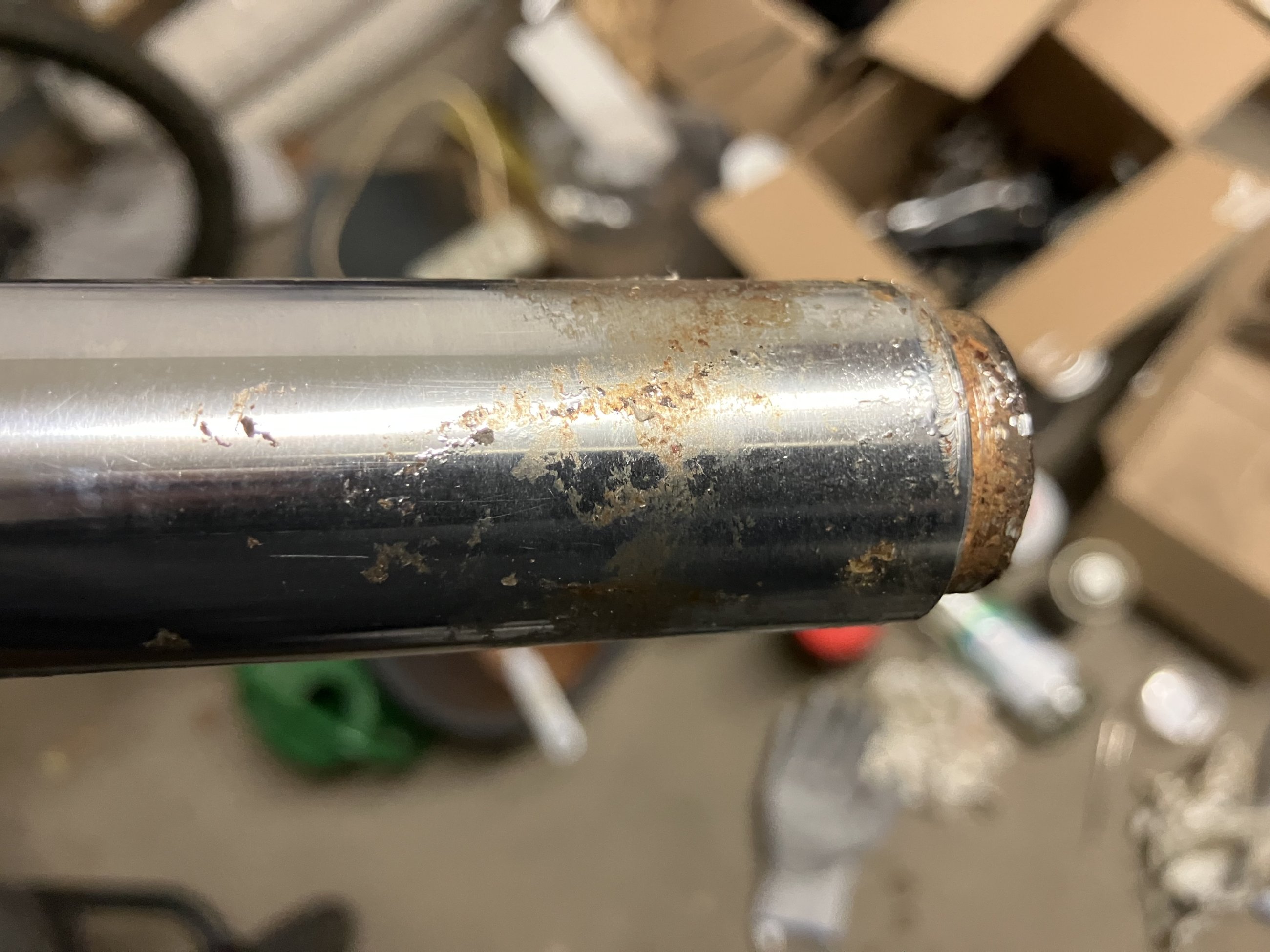

Das hier wird auch sehr hartnäckig:

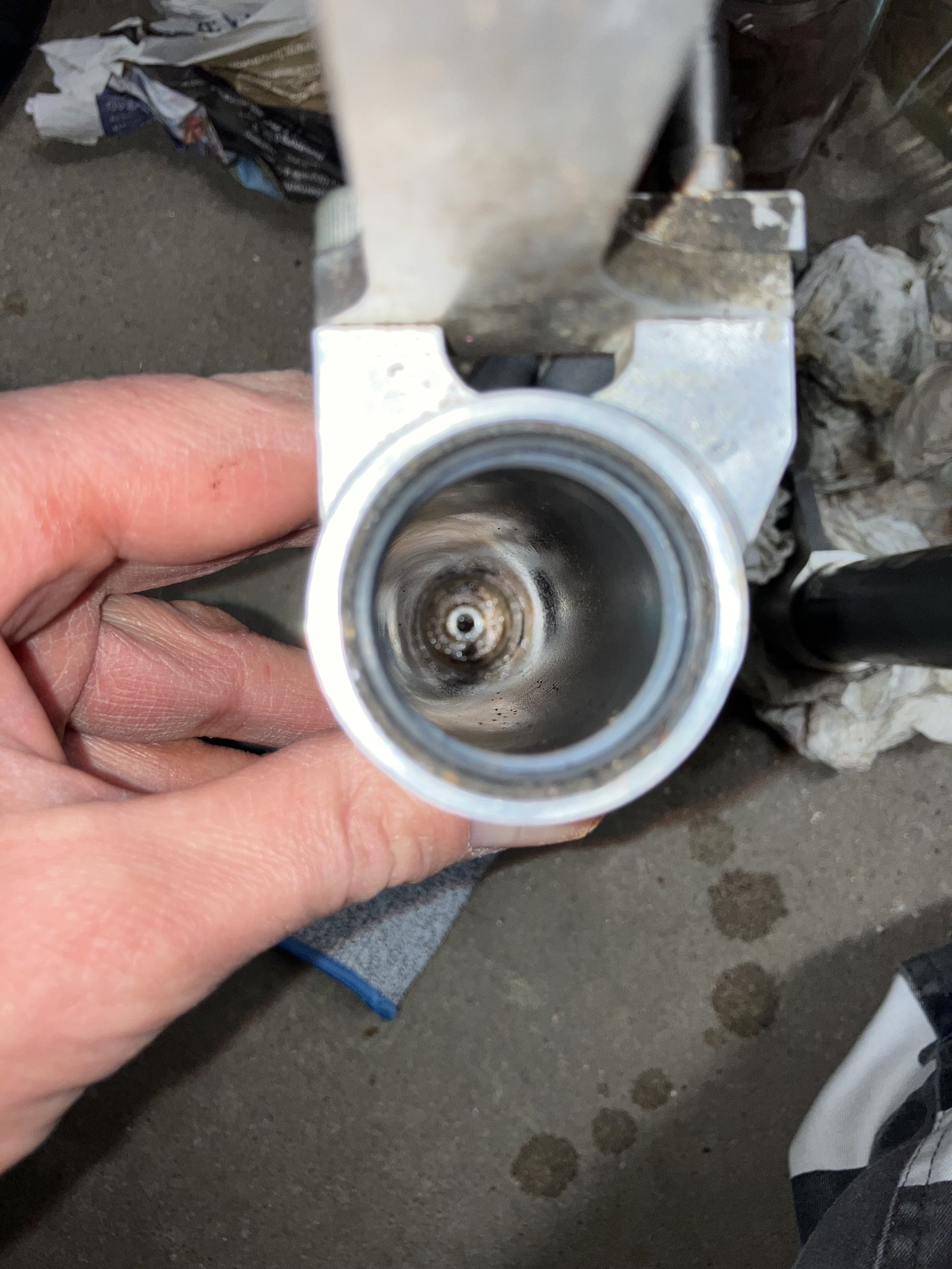

Aber ernüchternd. Waschbenzin ist nicht so der Knaller, im Tauchrohr klebten immer noch rote Elastomere Reste, die auch mit der Bürste nicht abzukriegen waren. Das gibt es doch nicht…
Bei der Paioli alle Elastomere noch am Stück, aber hier… Absolute Katastrophe!

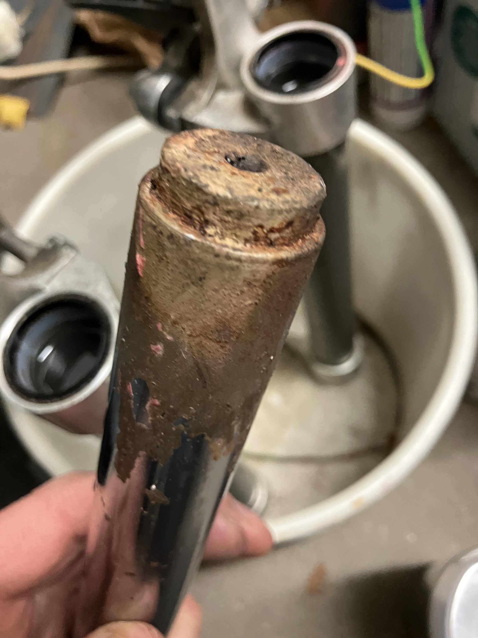

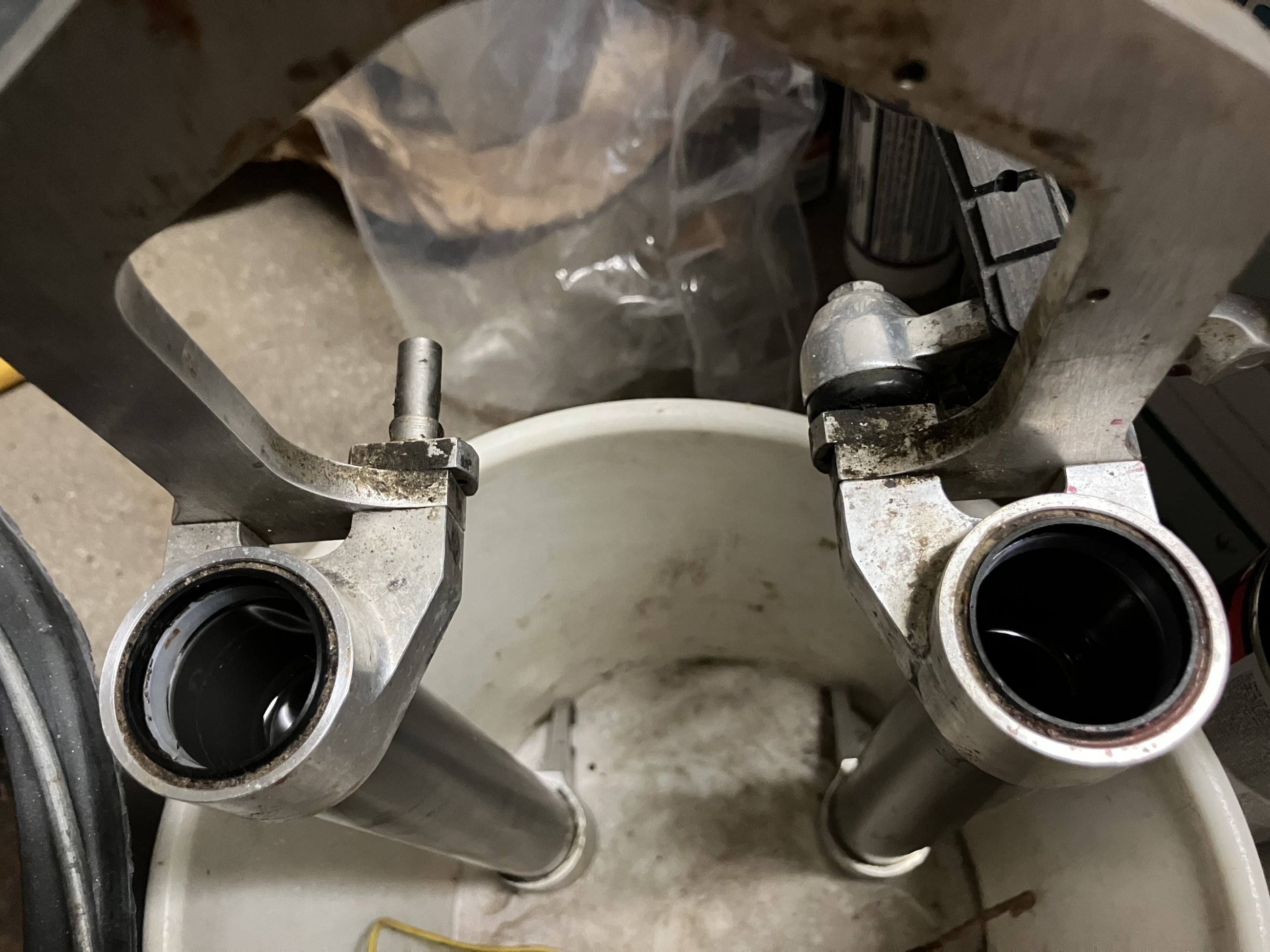

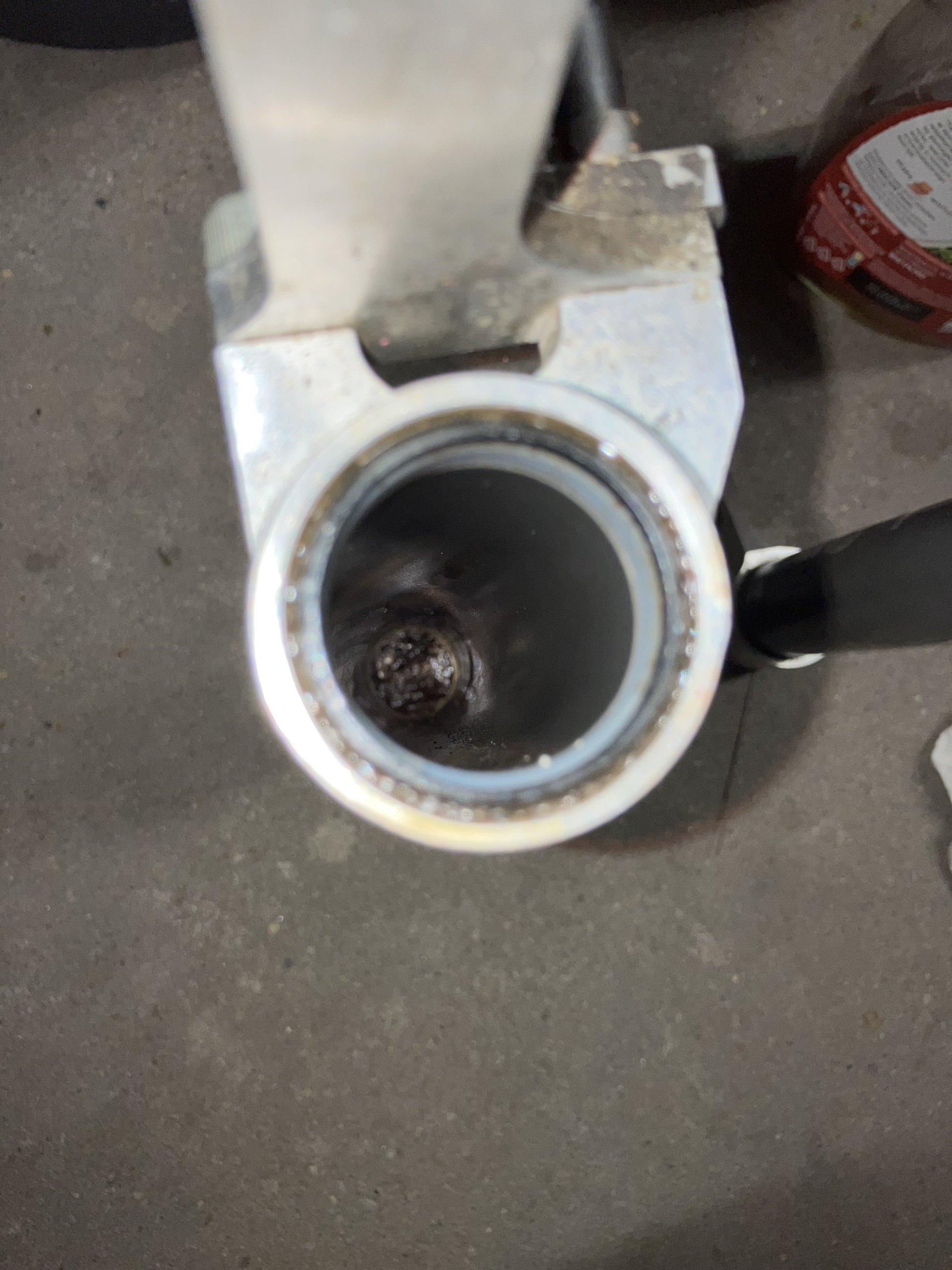

Unten in den Tauchrohren sieht es immer noch komplett aus wie Sau, das ist richtig bombenfest. Habe mal versucht, das Ganze von oben mit Blitz zu fotografieren.
Rechts richtig schlimm:
Links etwas besser…
Faxen dicke, habe jetzt Aceton aufgerissen und die Tauchrohre damit geflutet. Lasse das so über Nacht. Auch die Schrauben und die Scheiben sehen eigentlich noch so aus wie vorher, habe die jetzt auch in Aceton gebadet, das Aceton war dann auch direkt verfärbt und dreckig, das holt da hoffentlich richtig was runter.
Morgen dann mal schauen, das hier ist echt reine Nervensache… 🥵🥵🥵

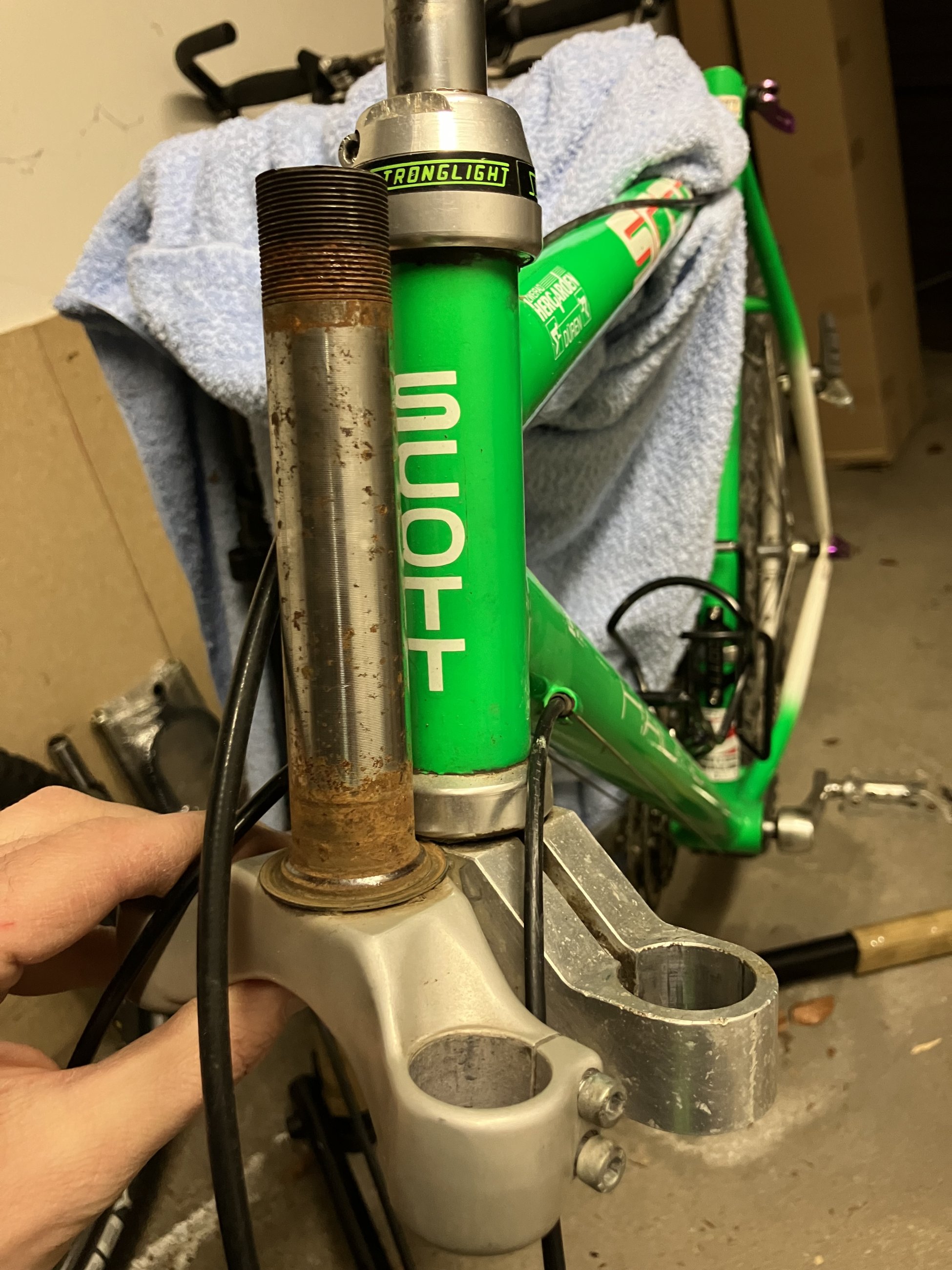

Ja, ich ziehe das Pech echt an…
Hätte noch ausreichend MAG21 da und sogar einen kurzen 1“ Schaft mit Gewinde, der wegen dem kurzen Steuerrohr passen könnte, aber….

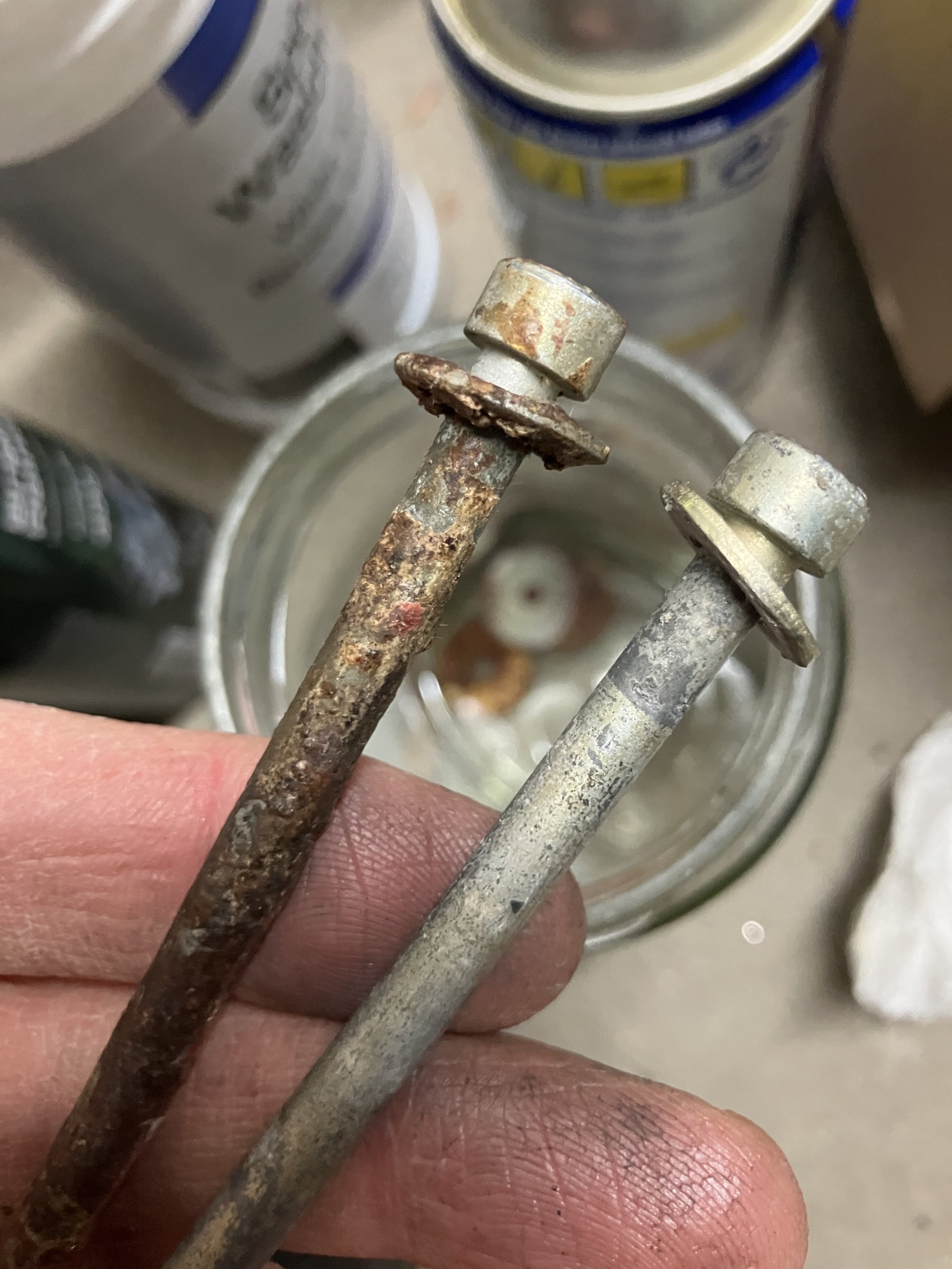

Aber mal was positives, die total zugesetzte Schraube von der Schlimmeren Seite sieht am Kopf und an der Scheibe nach einer Nacht in Aceton auch ganz anders aus…
Brauche jetzt nur irgendeinen verschließbaren Behälter, wo die Schraube auch längs reinpasst. Das Café Glas ist zu schmal, in Kunststoff möchte ich das Ganze ja nicht unbedingt einlegen…
Edelstahl oder Glas wäre gut, muss mal bisschen suchen.

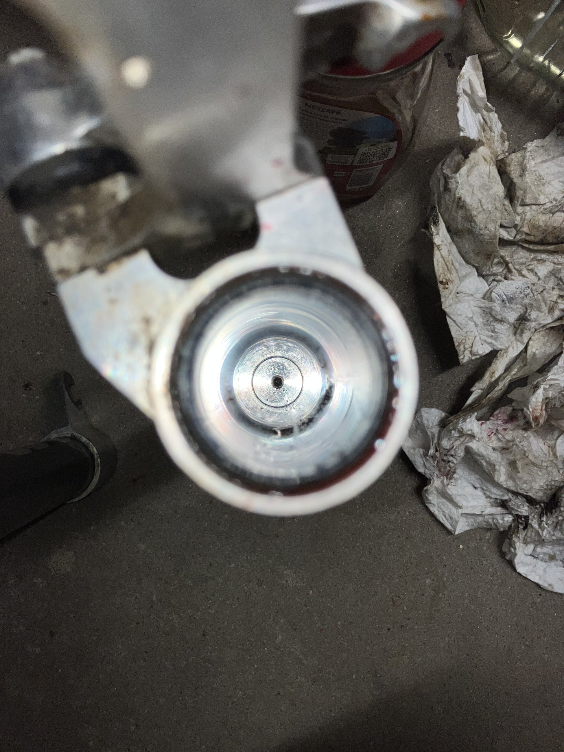

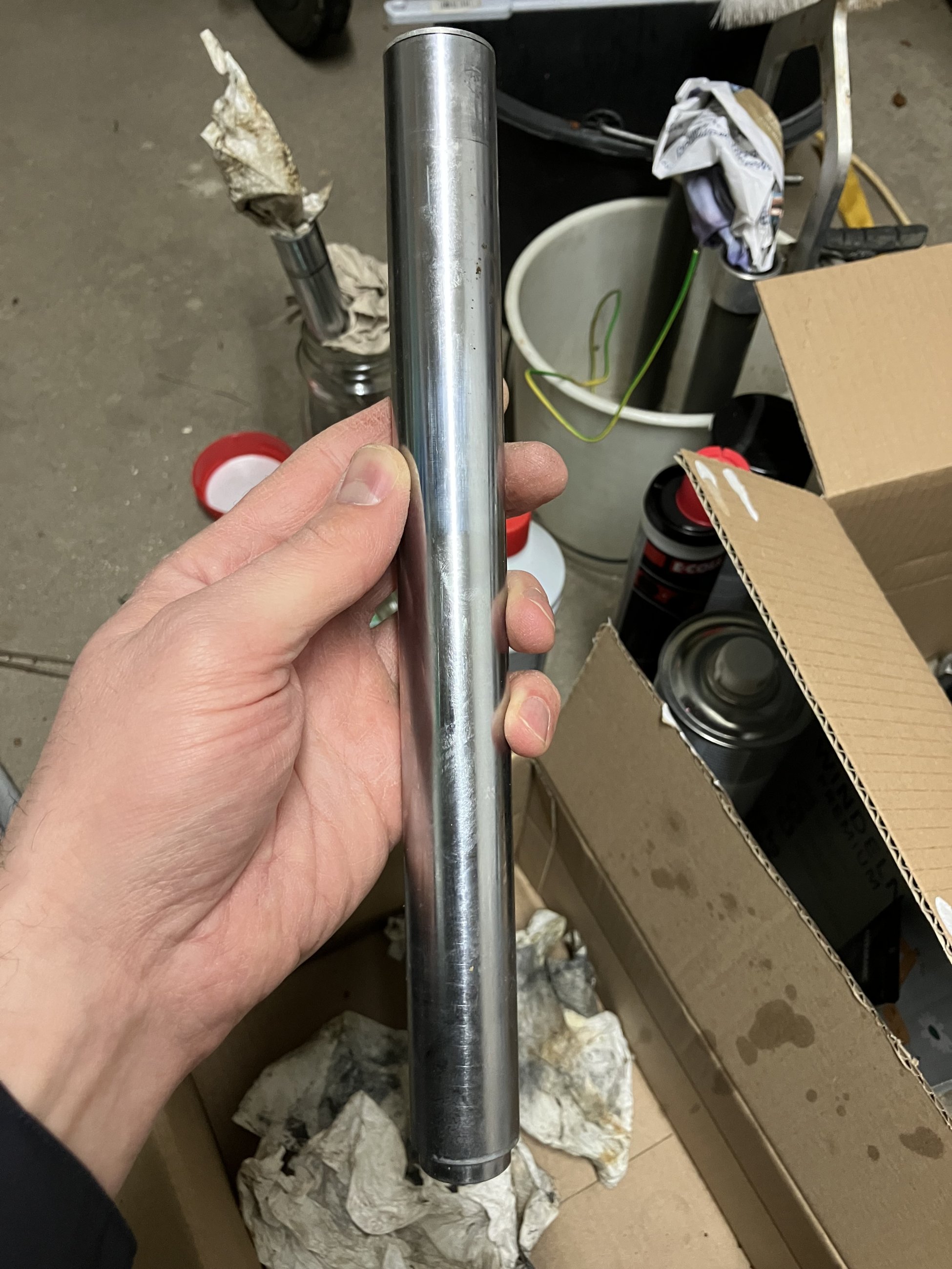

Aber schau mal einer an, wie nun das in Fahrtrichtung rechte Tauchrohr aussieht! Das ist so sauber, dass ich da ein richtig gutes Foto mit Blitz hinbekommen habe!
Unglaubliches Ergebnis, dass einem endlich wieder etwas Hoffnung macht! Das war ja vorher wie betoniert da unten. Sorgenkind ist noch das in Fahrtrichtung linke Tauchrohr. Habe jetzt wieder frisches Aceton rein gegossen, was sich auch sofort verfärbt hat, da ich zwischenzeitlich noch mit der Bürste geschrubbt habe. Wenn ich das noch ein bis zweimal mache gehe ich davon aus, dass auch das dann komplett sauber ist. Hier konnte ich noch nicht so gut fotografieren, weil die polierte Oberfläche den Blitz noch nicht so schön spiegelt. Man sieht aber deutlich, dass da noch etwas ist, was weg muss:

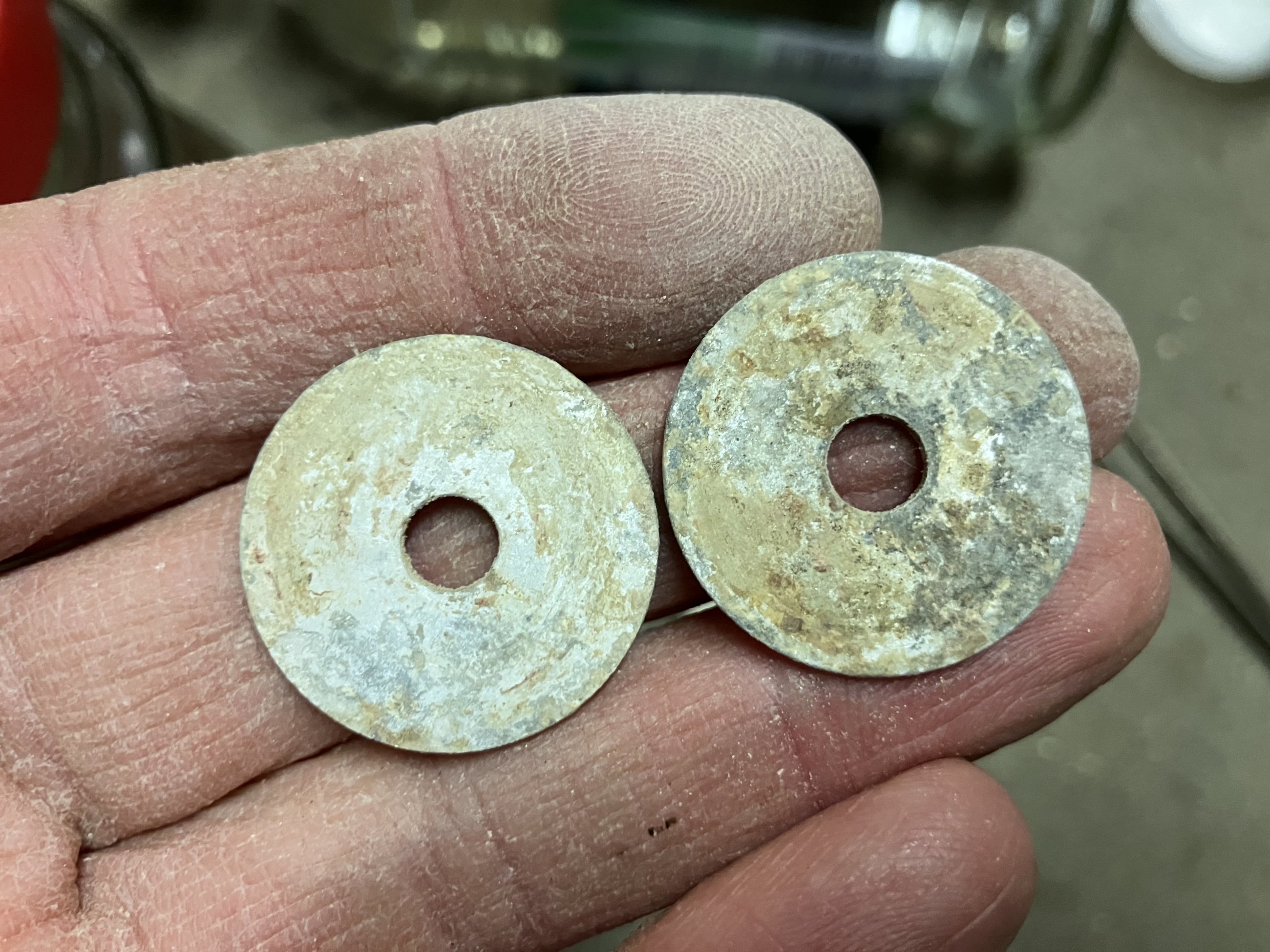

Von den vier Scheiben sahen zwei ja richtig schlimm aus, da war Millimeter dicker Dreck drauf. Dank Aceton und abkratzen mit meinem Fingernagel sehen die langsam auch wieder passabel aus. Ich meine, total poliert in Hochglanz müssen die jetzt auch nicht sein. Die müssen funktionieren. Schön dick Judybutter drauf…
Theoretisch kann ich die aber auch gegen die neuen Scheiben tauschen, wobei mir Original natürlich Irgendwie immer lieber ist, wenn es natürlich noch funktioniert.
die Scheiben und Schrauben würde ich mit 'nem feinen Sandpapier und 'nem Schleifvliess mechanisch wieder auf Vordermann bringen. In dem Zustand, wie auf dem Bild würde ich sie nicht wieder einbauen. Mag zwar technisch okay sein; aber wenn du die Gabel eh offen hast, dann mach's doch gleich richtig.
Ja klar, macht Sinn!
Die Scheiben baden weiterhin in Aceton, sehen mittlerweile einigermaßen gut aus. Ich schaue mal, was ich mit Schleifpapier noch rausholen kann. Ansonsten verbaue ich wirklich einfach die neuen Scheiben und lasse mir diese hier auf Reserve über.

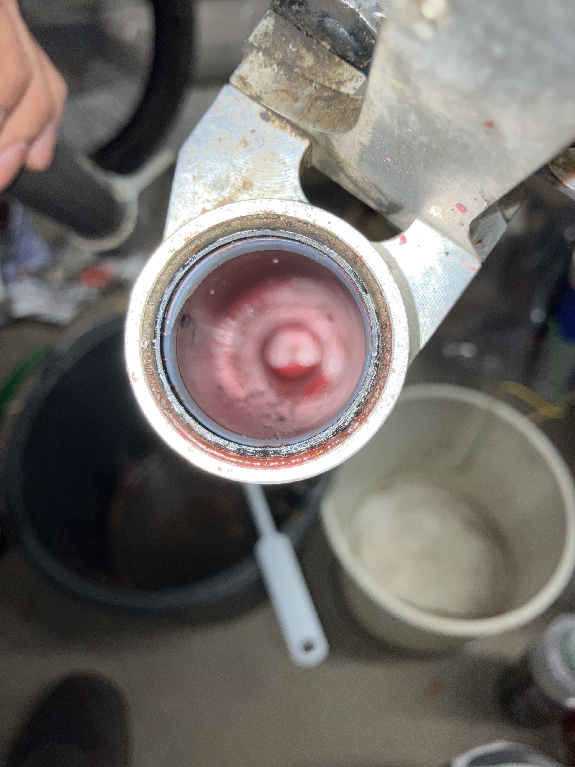

Heute wieder Tauchrohre bürsten, verdrecktes Aceton, ausschütten, neues rein und wieder einwirken lassen.
Das Problemrohr sieht wieder ein Stück weit besser aus:
Und aus dem anderen Rohr konnte ich noch etwas Siff aus der Bohrung im Boden heraus spülen:
Das wird aber langsam!

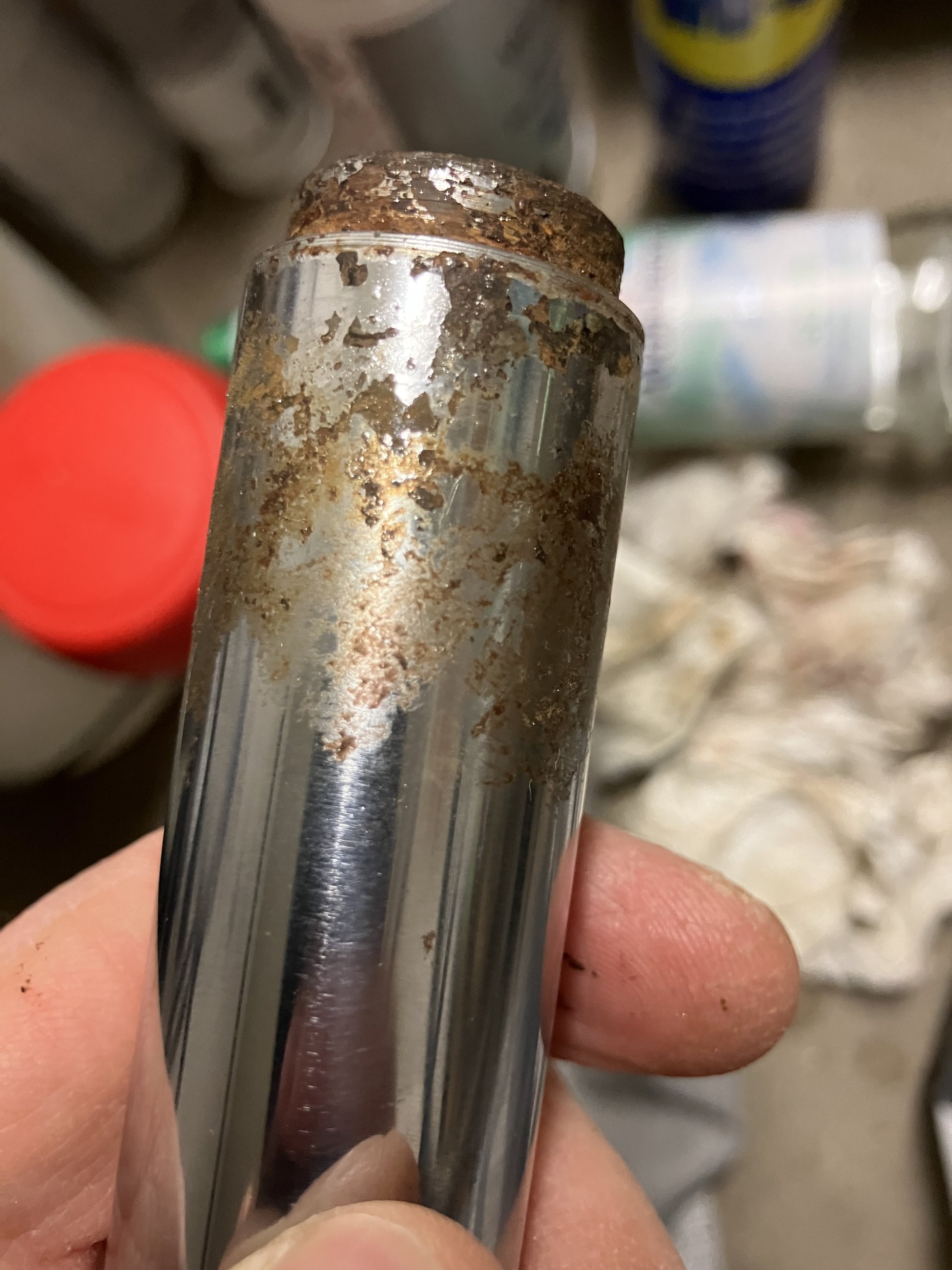

Wie sich nun herausstellt, dürfte das allergrößte Sorgenkind das stark verdreckte Tauchrohr sein!
Hier hat das Aceton nun auch viel von dem Dreck herunter bekommen, was da aber immer noch übrig bleibt, ist meiner Meinung und meinem Auge nach Alu-Korrosion!!! 😱😱😱
Das Rohr hatte auch Pickelchen, das ist natürlich saudoof, da das alles ja aalglatt sein muss, um im Standrohr vernünftig zu flutschen.
