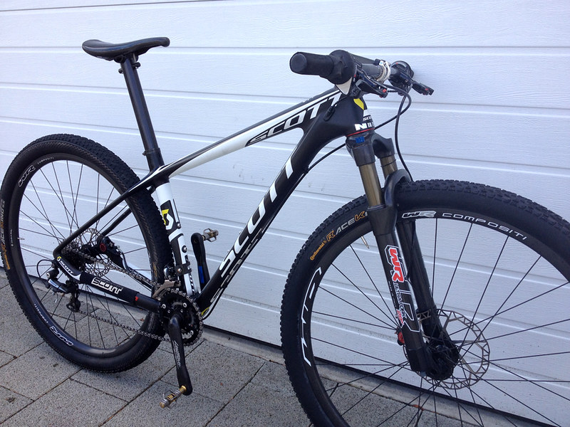

Scott Scale 29 HT
Mein 29er Scale - seit 2 Jahren bis auf die Federgabel unverändert (hab da lediglich die WR Compositi AMT-1 gegen die aktuelle Version AMT-2 ausgewechselt)
Nachwievor 7,4 Kilo so wie es dasteht
Desweiteren mein Zweit- oder besser gesagt Winter-Bike was normalerweise in der nasskalten Jahreszeit zum Einsatz kommt. Bislang war ich damit immer starr unterwegs aber gerade eben bin ich dabei die "alte" WR Compositi Federgabel einzubauen. Starr wog es jedenfalls noch 6,9 Kilo:
Wow, dass sind ja mal Zahlen! Was wiegen denn die LRS?
Am oberen Bike ist es ein WR Compositi Carbon-Clincher Radsatz mit Tune King/Kong Naben: 1235g
Am Winterbike sinds BOR Black Tusk mit 1380g. Die werden aber demnächst ebenfalls einem Satz WR Compositi weichen ebenso wie die bleischwere BOR Kurbel welche ich bereits durch eine fast 200g leichtere Lightning Carbon ersetzt habe welche komplett mit Innenlager lediglich 515g wiegt (mit 0815 22/36 Truvativ Kettenblättern) ;)
... im Wintersetup mit Original LRS und Training RS und X-King RS, beide in 2.2.

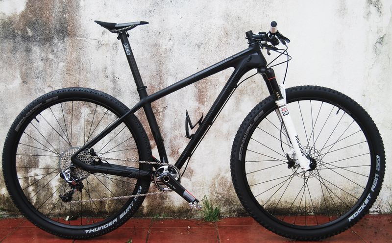

da mein Aufbau erst im Feb weiter geht, hier schon mal was feines,( Netzfund)
