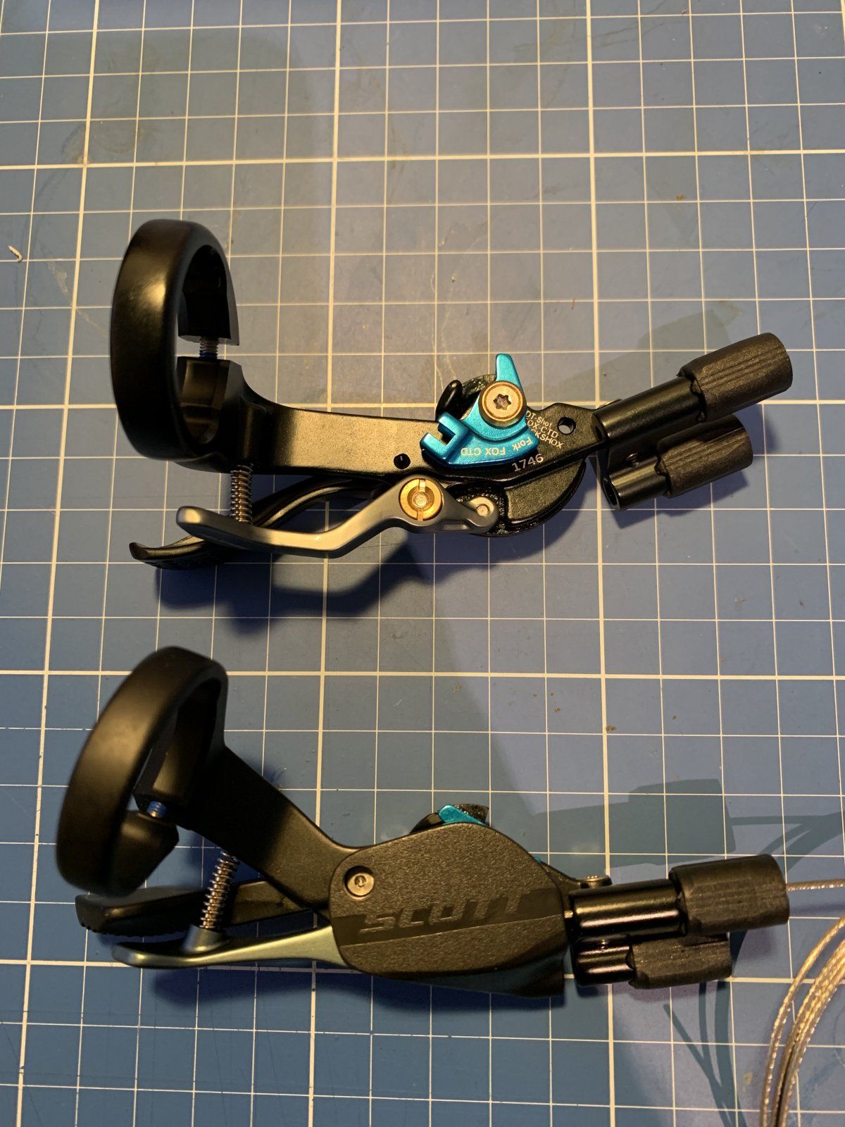

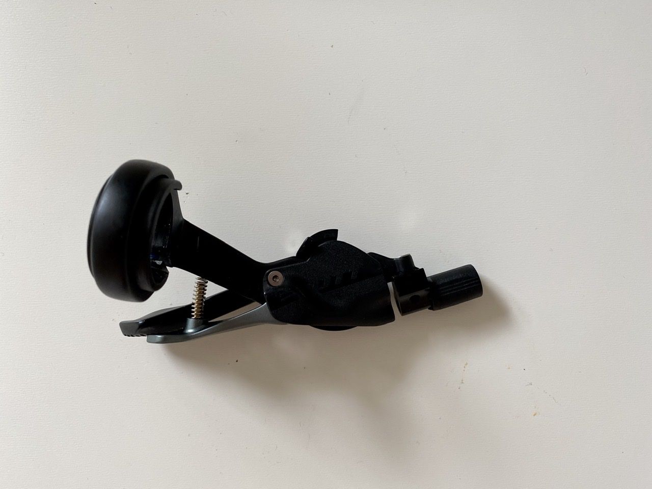

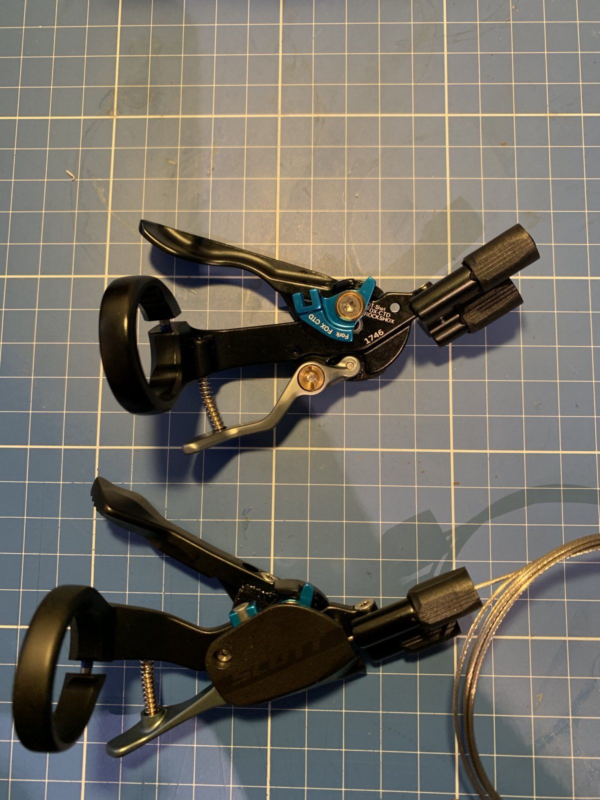

Nein, meiner nicht. Kannst ja oben sehen.
Das mit den 3 Rastpositionen war schlecht ausgedrückt, die offene ist eigentlich keine Rastposition.
Das ist die Position, wenn der silberne Hebel mehrfach betätigt wurde und der Shifter in Ausgangsstellung ist.
oberer, Modelljahr 2018
unterer, Modelljahr 2019/2020 (den solltest Du im Prinzip haben, Abbildungen sind Hebel vom Spark, darum 2 Abgänge)
1. Ausgangsstellung - Offen/100mm
2. 1'ste Raste - 80mm
3. 2'te Raste - Lockout (Ja der Weg ist leider extrem Lang Firma Scott ?)
Ne, den habe ich nicht. Hat definitiv nur zwei Positionen. Eigentlich sogar nur eine, nämlich die hintere (locked) Position, bei der einrastet (und der Hebelweg auch mechanisch beendet ist). Der "Release" Hebel gibt lediglich die Raste frei, die Rückführung nach vorne (open) muss über die Kabelspannung kommen.
Bei Deinem Hebel ist auf dem blauben Teil auch deutlich "Fox CTD" (Climb, Trail, Descend) zu sehen, ein Feature das die Grip 1 Kartusche der Fox 32 Rhythm nicht hat.
Das Gegenstück für meinen Hebel auf der Grip-Kartusche ist https://www.bike-components.de/de/Fox-Racing-Shox/Remote-Topcap-Interface-Parts-fuer-GRIP-p63204/ . Weil das mit dem Ersetzen nicht funktioniert, wird jetzt die "manuelle" Variante montiert (https://www.bike-components.de/de/Fox-Racing-Shox/Topcap-Interface-Parts-fuer-32er-GRIP-p64970/)
Für 3 Positionen (mit Raster) ist eine Fit 4 Kartusche notwendig und diese Gegenseite (https://www.bike-components.de/de/F...Lock-Topcap-Interface-Parts-fuer-FIT4-p63200/)
Ich bleibe dabei, dass die Beschreibung auf der Produktseite zum Scott Scale 950 einfach falsch ist.

Hallo Zusammen,
bin hier gerade zufällig vorbeigekommen und dachte mir, ich als Scale 950 (2020) Besitzer gebe mal meinen Senf dazu.
Mein Rideloc-Hebel ermöglicht neben der offenen eine mittlere und eine geschlossene Stufe. Das war auch Kaufkriterium, da ich das an meinem alten Rad schon hatte. Alle drei Stufen funktionieren in Verbindung mit der Fox 32 Rhythm einwandfrei.
Am Wochenende habe ich mal einen kleinen Service an der Gabel gemacht und dabei auch die Remote wieder eingestellt. (Was zugegeben etwas fummelig ist)
Die Remote-Cap auf der Dämpferseite spannt durch Drehung eine Feder darunter. Dies erfolgt STUFENLOS. Ohne Drehung der Feder ist der Dämpfer geöffnet, mit weiter Drehung geschlossen. Der Scott Rideloc Hebel mit 3 Pos ermöglicht an dieser Stelle, dass man die Remote-Cap zusätzlich zwischen den beiden Endstufen (Maximal gedreht und nicht gedreht) stabilisiert und somit den Dämpfer halb offen fahren kann.
Das Bike habe ich bei einem Fachhändler, mit dem ich gute Erfahrungen gemacht habe, gekauft. Die Gabel und deren Dreistufen-Einstellung, welche ich oft nutze, funktioniert seit Kauf (knappes Jahr) sehr gut und macht keine Probleme.
Meiner Meinung nach wurde da leider im Falle von m0wlheld vom Händler sowie dem Scott Support gepfuscht.
