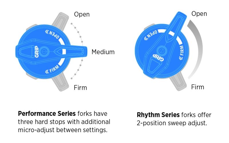

Also, vielleicht können wir doch mal Konsens herstellen, welches Element die 3 Stufen zur Verfügung stellen soll.
Die verbaute Fox 32 Rhythm jedenfalls nicht, das Drehrad (welches in beiden Videos zu sehen ist und keinen Hebel besitzt) kann mit einem Sechskant frei von ganz offen nach geschlossen bewegt werden und dreht danach ohne Stopp wieder zurück nach offen.
Da die Remote den angebrachten Zug beim Lock-Out spannt, müsste sich die „half travel“ Position sich also im Hebel befinden - tut sie aber nicht.

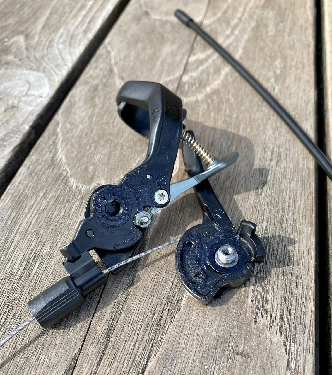

Seilzug an Gabel abgemacht, Ergebnis: Drehschalter der Gabel flippt um fast 360 Grad zurück.
Hebel am Lenkrad ohne Spannung, da ist auch keine Feder drin. Ohne Zug am Seil (und damit von der Gabel) bewegt sich der Hebel nicht.
In dem Video sieht man, dass der Arbeiter die Gabel mit dem 5er Sechskant schließt und dann das Seil befestigt. Das Stellrad an der Gabel benötigt von der Ausgangsposition bis zum Schließen mehr als eine ganze Drehung, der Hebelweg dreht das Stellrad aber nur um 120 Grad. Es bleibt also selbst in offener Position vorgespannt.
Für das Befestigen lt. Anleitung braucht man 2 Personen. Beim Versuch das alleine zu machen hat man kaum Kraft die Madenschraube korrekt einzudrehen. Das Stellrad und das Gewinde ist außerdem extrem weich, so dass im Endeffekt jetzt das Schraubengewinde weg ist und der 5er Sechskant im Stellrad kaum noch greift.

So,
nachdem die Gabel bzw. der Dämpfer wieder befüllt war, habe ich das als Ersatzteil bestellte Remote Topcap Interface versucht zu installieren.
Als zum 2. Mal die Madenschraube durch den Raum geschossen ist und endgültig verschwunden blieb, habe ich für mich entschieden, dass es keine Remote braucht.
Bei der Gelegenheit habe ich dann auch den Hebel mal zerlegt. Wie vermutet will der von 3 Positionen nichts wissen.
