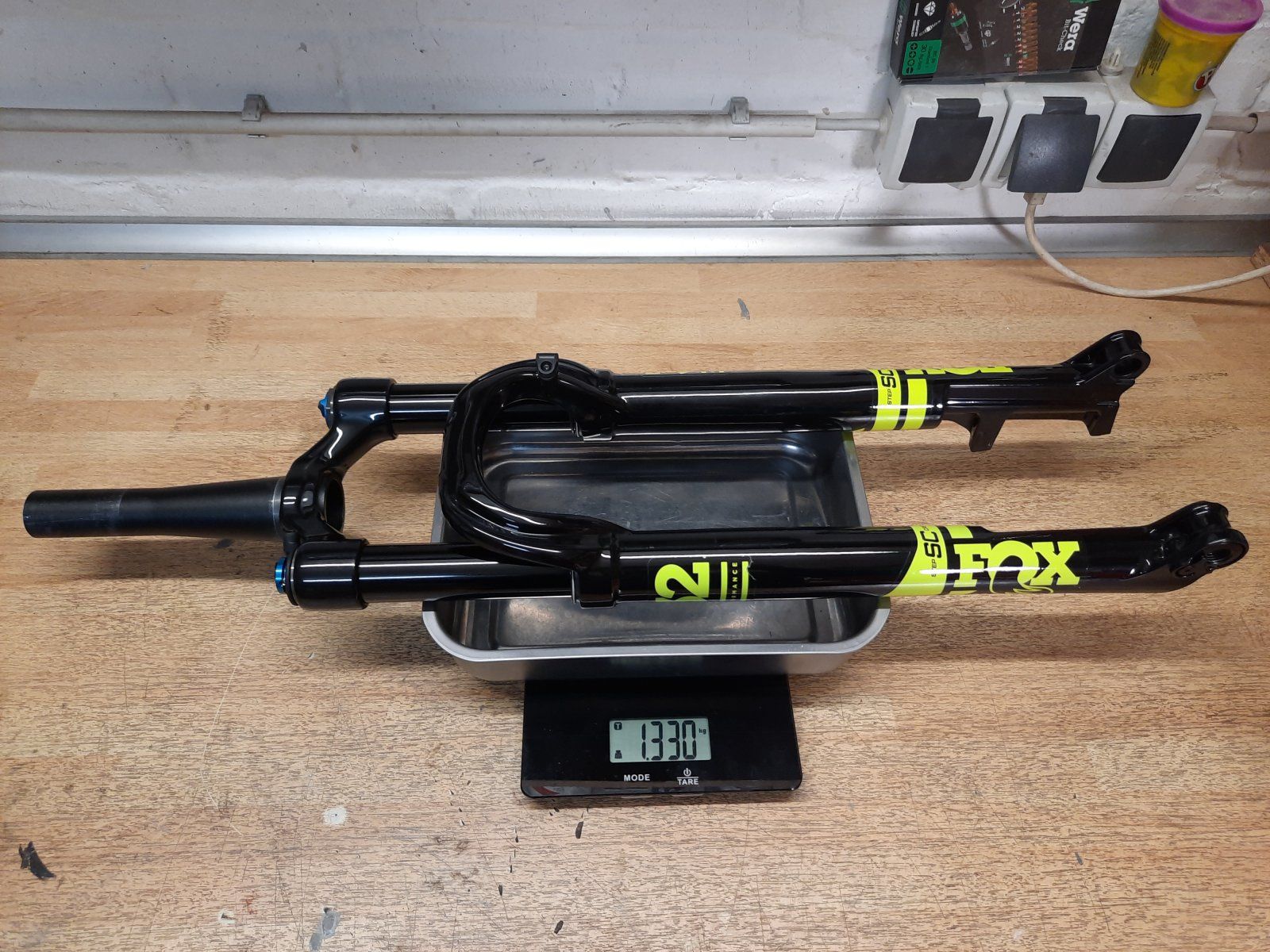

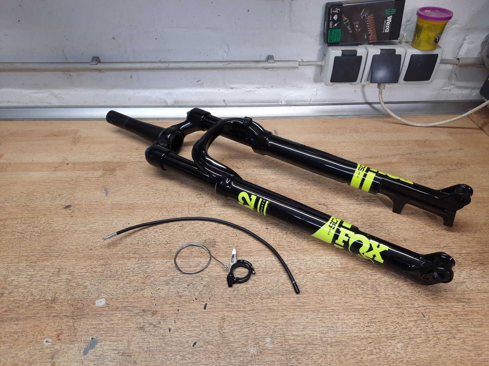

Heute ist die Gabel mit Remote Hebel an der Reihe.
Es ist eine Fox 32 SC Performance mit dem Innenleben einer Factory, also praktisch eine Elite.
Die Gabel hat das übliche Aluschrauben Tuning bekommen und eine eingeklebt Carbon Kralle.

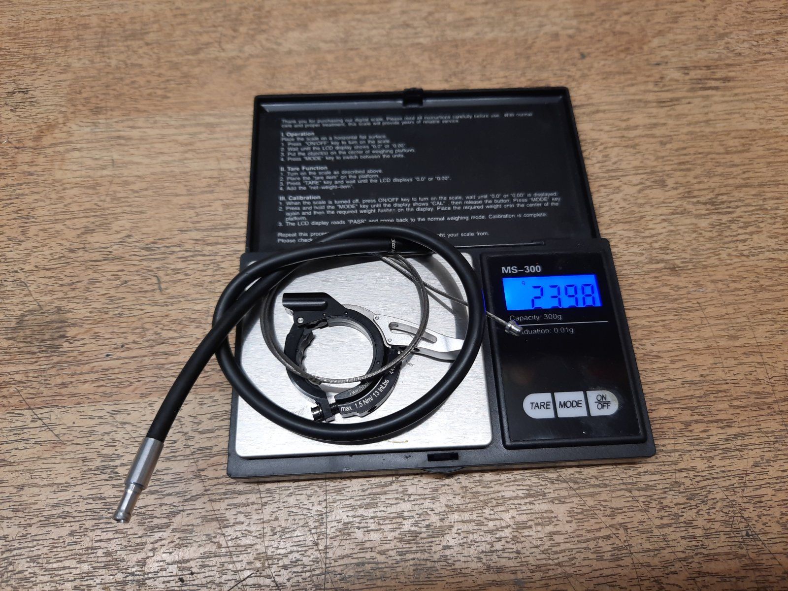

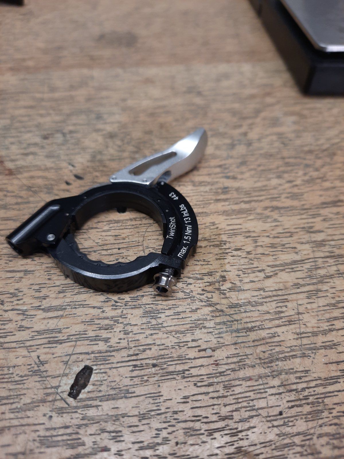

Der Hebel ist von Dt Swiss und wurde mit einer am Kopf bearbeiteten M3 Titanschrauben bestückt.

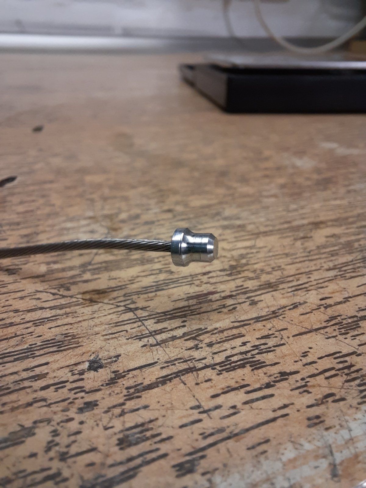

Für die Details wurde der Schaltzug am Kopf auch etwas bearbeitet.
Die alu blanke Kappe an der Zughülle wird noch wie einige andere Teile Schwarz eloxiert.
Am DT Hebel kann man noch fräsen, Schrauben hohl bohren, aber nicht durch den Kopf. Dann kommt Sand rein und das wiegt wieder.
Für das Zugende habe ich oft Aderendhülsen aus der Elektrotechnik verwendet. Oder man zerlegt ein leeres Feuerzeug und nimmt die Aluhülse an dem weißen Kunststoffstäbchen. Die Shimano-Teile sind zu dick, zu lang, zu schwer.

Für die zugenden nehme ich die hier.
Kosten nicht viel, haben diesen hässlichen Kragen nicht und sind auch nicht so lang.

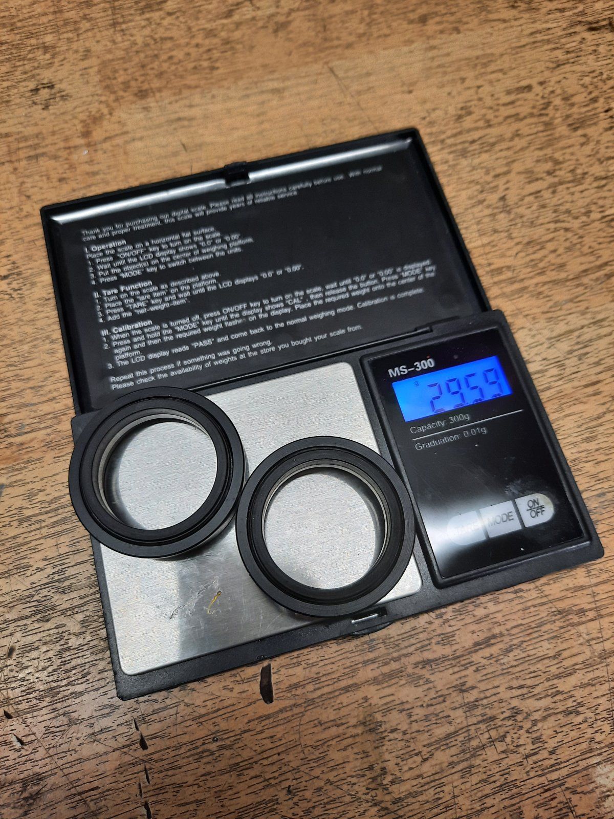

Der Steuersatz ist etwas zusammen gewürfelt.
Der untere Gabelkonus ist von Ritchey, die Lager sind von Cane Creek, AER Serie.
Ein O-ring von Extralite, der obere Konusring und die Abdeckung sind selfmade aus Kunststoff.
Über dem Vorbau fahre ich noch ein 7mm selfmade Spacer und die Extralite Ahead Kappe.
Ja, ich hatte geschrieben, zerbohrte Teile sind nicht meins, aber die Löcher hier sieht man nicht ;-)

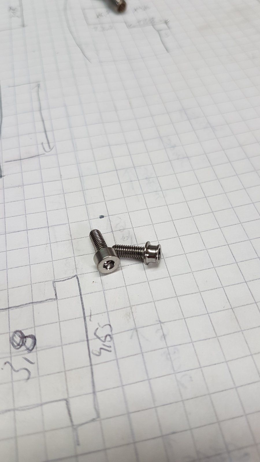

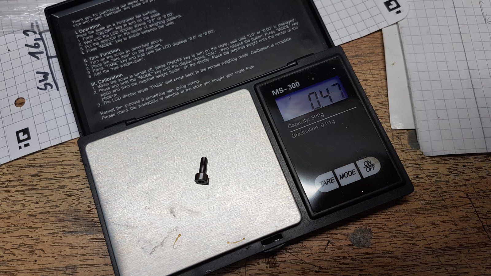

Anhang anzeigen 1616944Anhang anzeigen 1616948Anhang anzeigen 1616946Anhang anzeigen 1616947

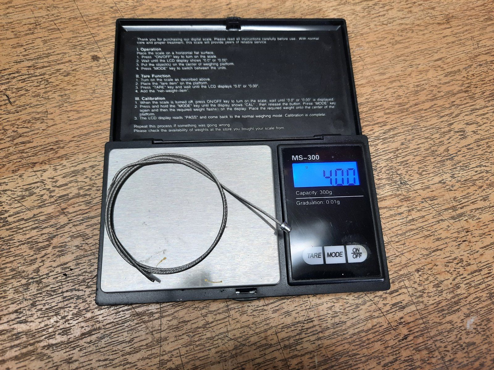

Anhang anzeigen 1616934Anhang anzeigen 1616933Anhang anzeigen 1616932Anhang anzeigen 1616938Anhang anzeigen 1616939

Was genau hast Du beim "üblichen Aluschraubentuning" gemacht? Die Gabel mit Lockouthebel wiegt bei Dir 1354 g - da komme ich mit meiner 2018er Fox SC Factory dem gleichen DT-Swiss Lockouthebel und 6 g selfmade Kralle nicht hin.

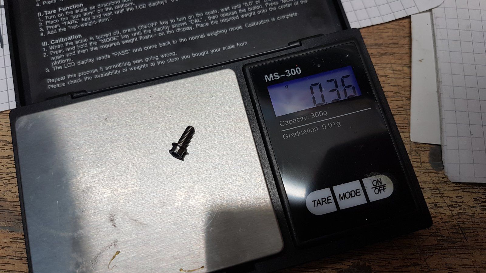

Ich habe die M3 Schraube an der Halterung für die Bremsleitung getauscht, die M3 Schrauben an Druckstufen Verstellung und die M4 Schrauben an der Klemmung für die Steckachsenmutter.
Die Außenhülle ist eine Jagwire XEX, die soll laut Beschreibung 30% leichter sein als die normalen, hat aber ein Aussendurchmesser von 5mm und passt ohne Adapter nicht in den DT Hebel.
Sind die 1395g mit Steckachse oder ohne?
Die richtige Öl Menge drinne?

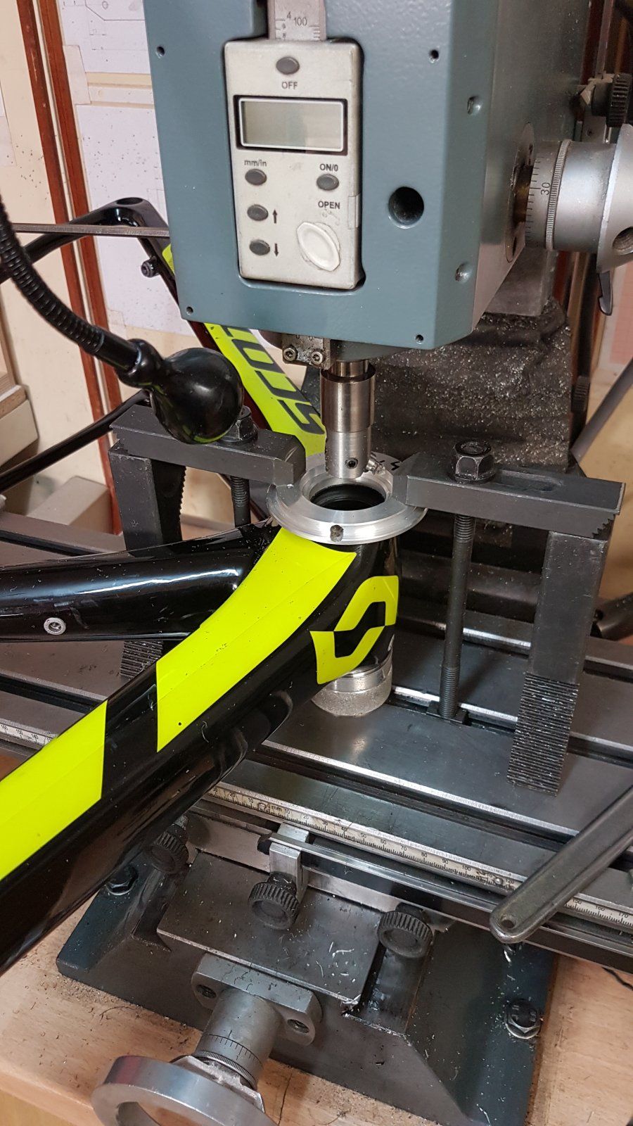

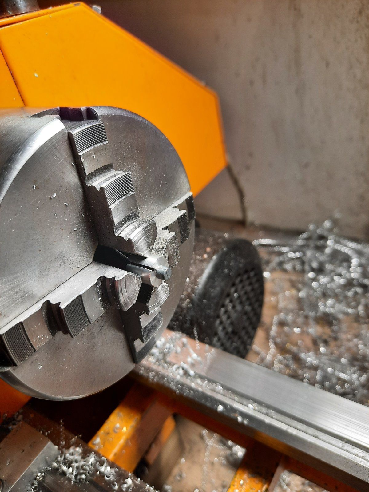

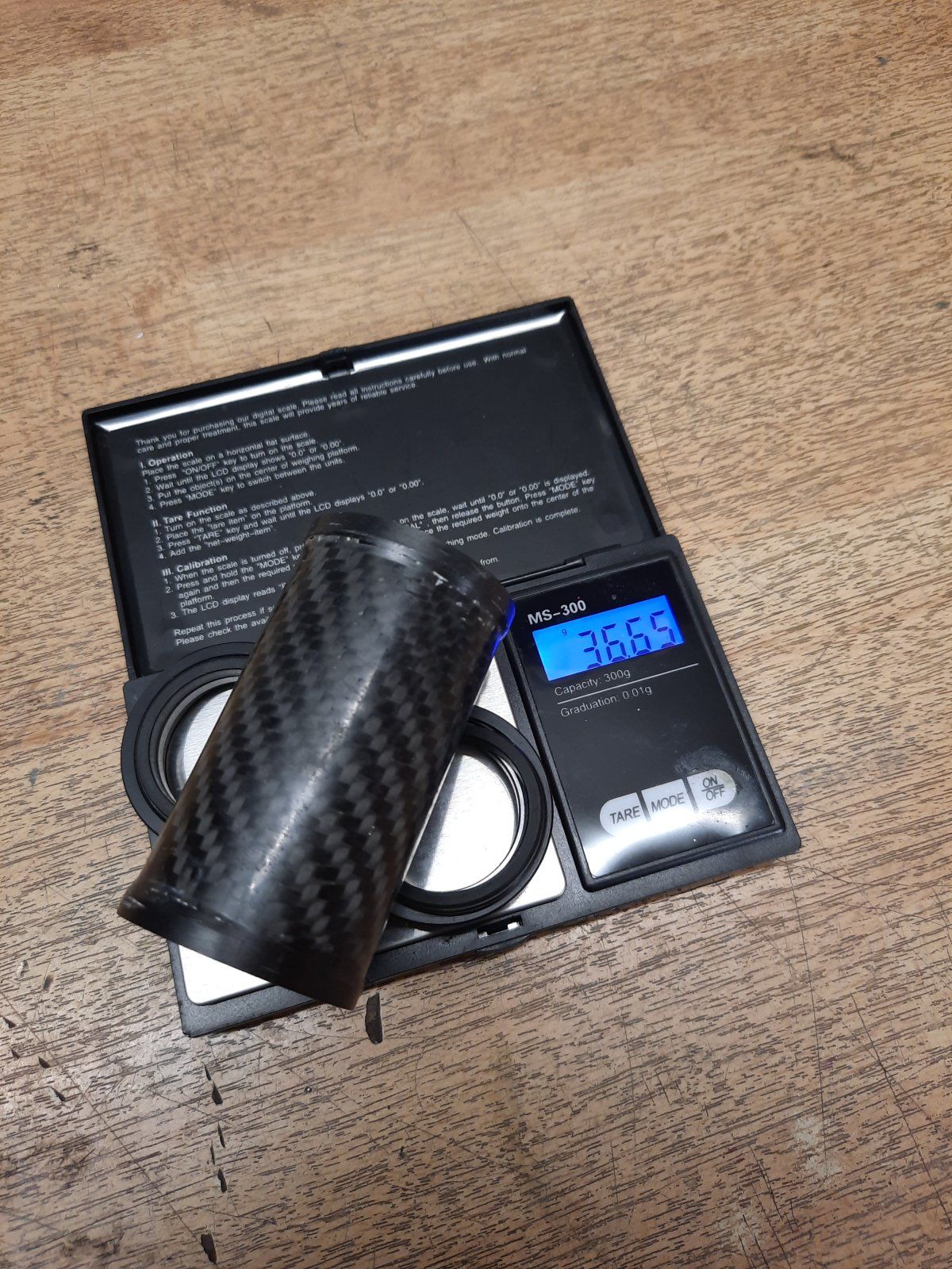

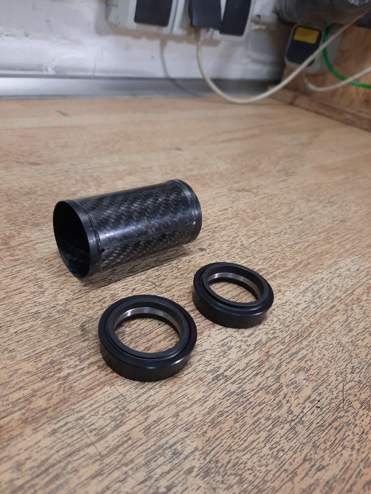

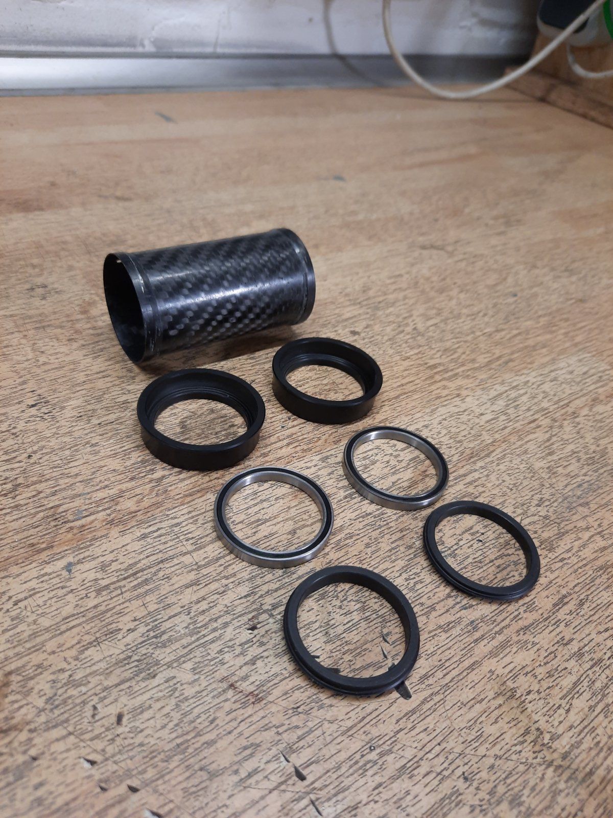

So ungefähr kann man sich das vorstellen wenn man in das Scale ein Innenlager verbauen möchte.
Die Maßhaltigkeit der PressFit Löcher ist für ein Lager eine Katastrophe, beide Löcher sind völlig unrund und liegen maßlich zwischen 41,00 und 40,85 mm.
Da musste ich einige male die Lager schon tauschen.
Jetzt wo das Rad zerlegt ist wollte ich das Problem auch beheben und hoffe das die Lager jetzt auch länger halten werden.

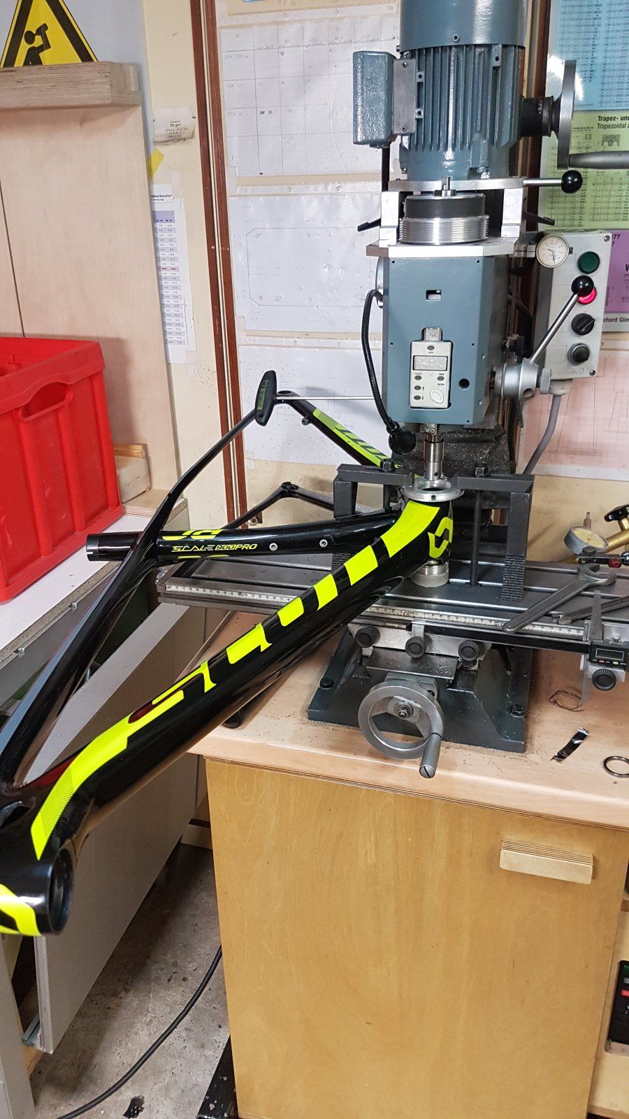

Habe mir dazu eine Spannvorrichtung gebaut um den Rahmen auf die Fräse spannen zu können.
Neue Lagerschalen mit innen Aufmaß gedreht, Lagerschalen in den Rahmen gepresst und dann auf der Fräse auf das richtige Maß gespindelt.

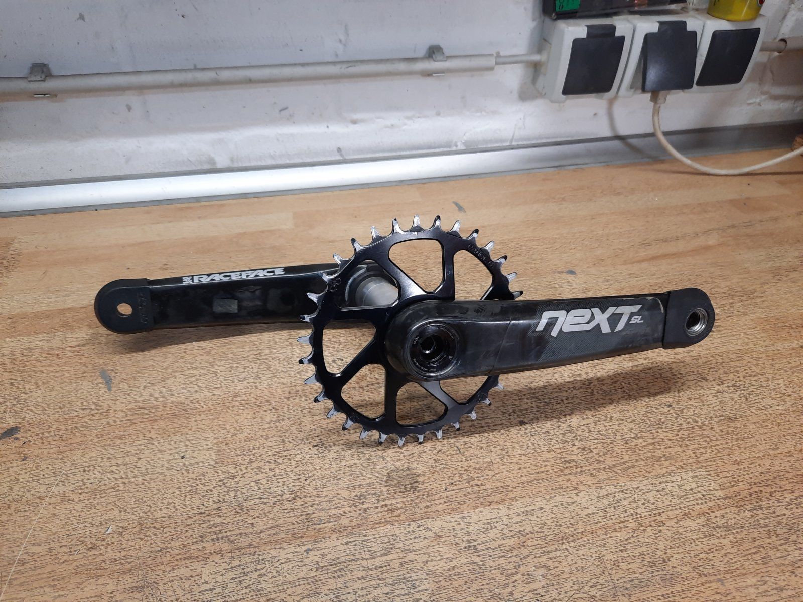

Als Kurbel kommt ein Race Face Next SL zum Einsatz, das Kettenblatt hat 34 Zähne und ist von Cruel Components.
1395 ohne Steckachse - das Öl habe ich nicht kontrolliert kam aber so "vom Werk". Die Schrauben die Du getauscht hast werden wohl nicht mehr als 5 g bringen. Vielleicht ist meine 2018er einfach schwerer - weiß aber nicht warum.
Das runde muss ins eckige.
Anhang anzeigen 1618090Anhang anzeigen 1618092Anhang anzeigen 1618093Anhang anzeigen 1618094Anhang anzeigen 1618095Anhang anzeigen 1618096

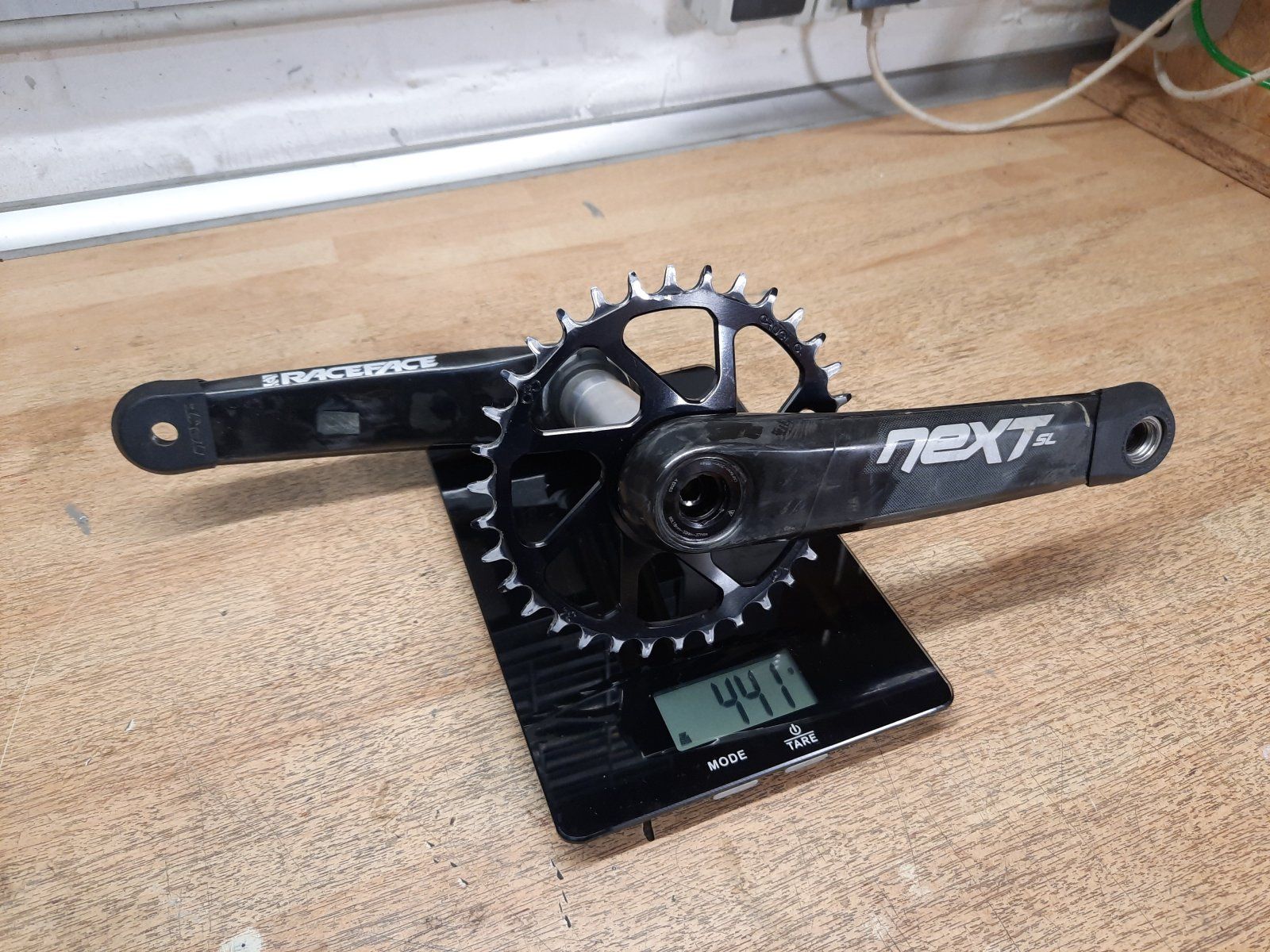

Hut ab, dass Du Dir das zutraust am Rahmen rumzufräsen. Sitzen die Lager direkt im Carbon oder sind da Alulagersitze einlaminiert? Bei meinem TREK MADONE sitzen die Lager direkt im Carbon und nach ein paar Jahren / vielen Kilometern ist an der Antriebsseite das Pressfit ein lose einlegbares Lager mit entsprechender Neigung zum knacksen.
So wie ich das verstehe, wurde der Rahmen nicht befräst. Es wurden neue Lagerschalen (aus schwarzen POM?) gedreht und eingepresst. Nach dem Einpressen gings erst auf die Fräse und die neuen Lagerschalen wurden innen für die Lager passend ausgefräst.
Richtig, am Rahmen selbst wurde nicht,s gemacht.
Lagerschalen sind aus POM.
