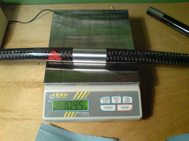

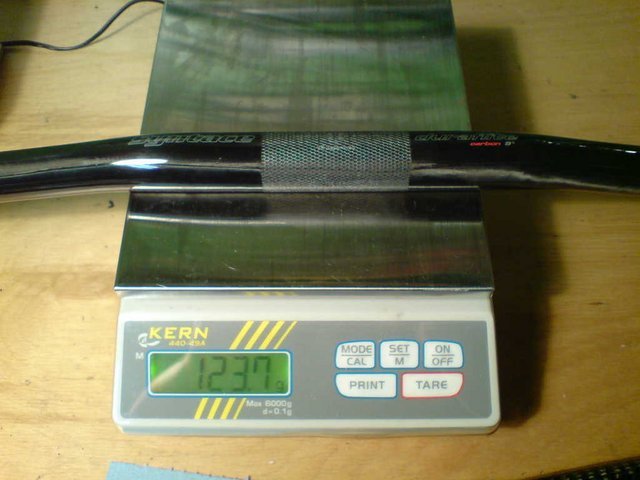

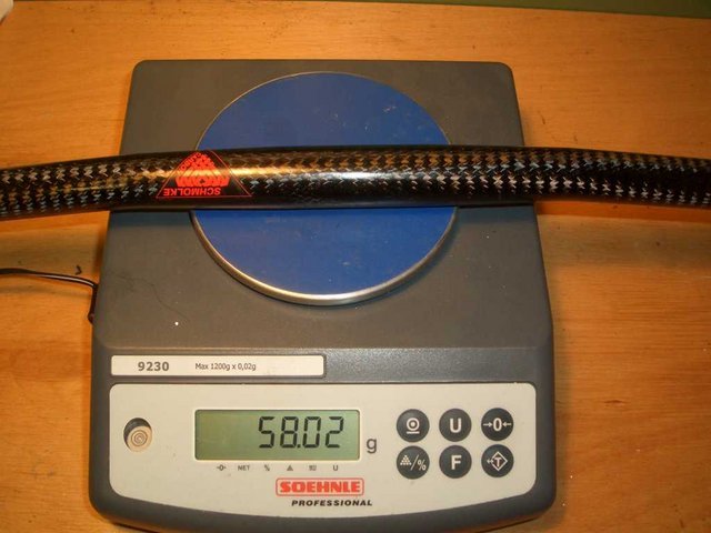

mir gehts es ja genau so mit dem Lenker - es tut mir in der Seele weh und ich konnte es fast nicht überz Herz bringen einen Lenker mit 120 Gramm an mein Bike zu schrauben wenn auf meiner Werkbank ein Schmolke TLO mit 67 liegt
aber der Syntace passt von der Oberfläche einfach perfekt zum Rahmen

Gerade mal die Hälfte wiegt ein Schmolke? Erstaunlich.
manchmal sogar mehr
Warum ist das eigentlich so? Warum ist ein Schmolke soviel leichter?
Ist das wundercarbon, oder ist er dafuer auch weniger Stabil?
Hab ich schon oft drueber gegruebelt.

achtung, hier werden äpfel mit birnen verglichen!
der syntace ist barends-tauglich, während der schmolke tlo auf keinen fall mit barends gefahren werden darf. der lenker darf nicht auf drehung belastet werden.
der schmolke sl (barends-tauglich) wiegt auch um die 100gr.
und syntace baut da einfach mehr sicherheits-reserven ein...

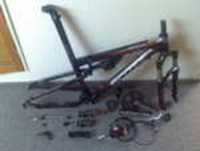

der wird recht schlicht und verhältnismäßig schwer (>10kg). hier sind schonmal ein paar der teile:
die reba soll natürlich noch ein disc-only-casting bekommen, wie man ja an meiner signatur sieht.
OOOhh das sieht schonmal fein fein aus. Da biste ja voll auf dem richtigen Weg zur Sorgloskiste.
jop, genau das is der plan :daumen: die einzigen teile, die sich noch beweisen müssen, sind die speichen und nippel von cn spokes. aber ca. der halbe preis der cx-rays war einfach zu verlockend.
und im gegensatz zum extralite wird es am ende auch noch unverschämt gut aussehen :love: (und mehr als 2000 euro billiger gewesen sein :eek: )
auf ca. 10,3kg wirds am ende hinauslaufen. xtr-pedale, xtr-schnellspanner, syntace-schraubgriffe, nn 2,25 vorne... da stehen schon ein paar gewichtshämmer in der liste. also unter 10kg wär ich sehr sehr schnell - ich mag nur auf keins der teile in meinem momentan angedachten aufbau verzichten. achso ja, in den 10,3kg sind natürlich auch flaschenhalter und polar-uhr samt halter drin.

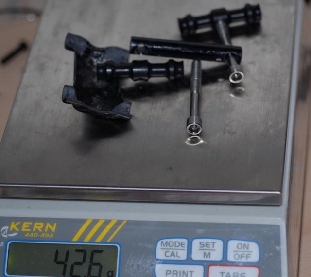

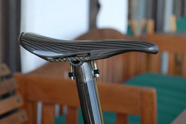

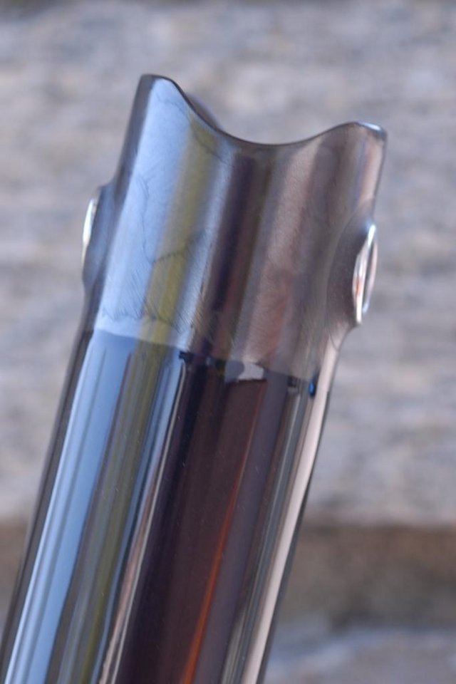

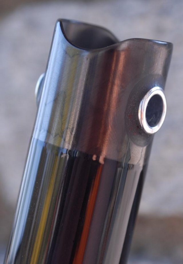

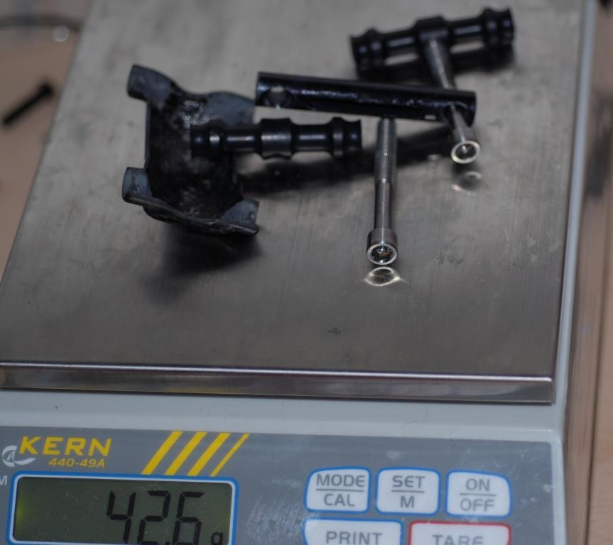

Geil, hast Du die Aluhülse selber `reingemacht oder machen lassen? Wo hast du die Streben, Schrauben und das Joch für die Klemmung her?

die hab ich mir bei AS reinmachen lassen
die Teile sine AX - die Schraubenköpfe sind abgedreht weil sonst bei dem Sattelrohrdurchmesser sehr wenig Platz ist
optisch schön gelöst ist es ja schon. ich würde trotzdem eine lösung bevorzugen, die aufgesteckt wird wie die original-klemmung. vorerst fahre ich aber das original, zeit und geld sind im moment zu knapp für experimente.
