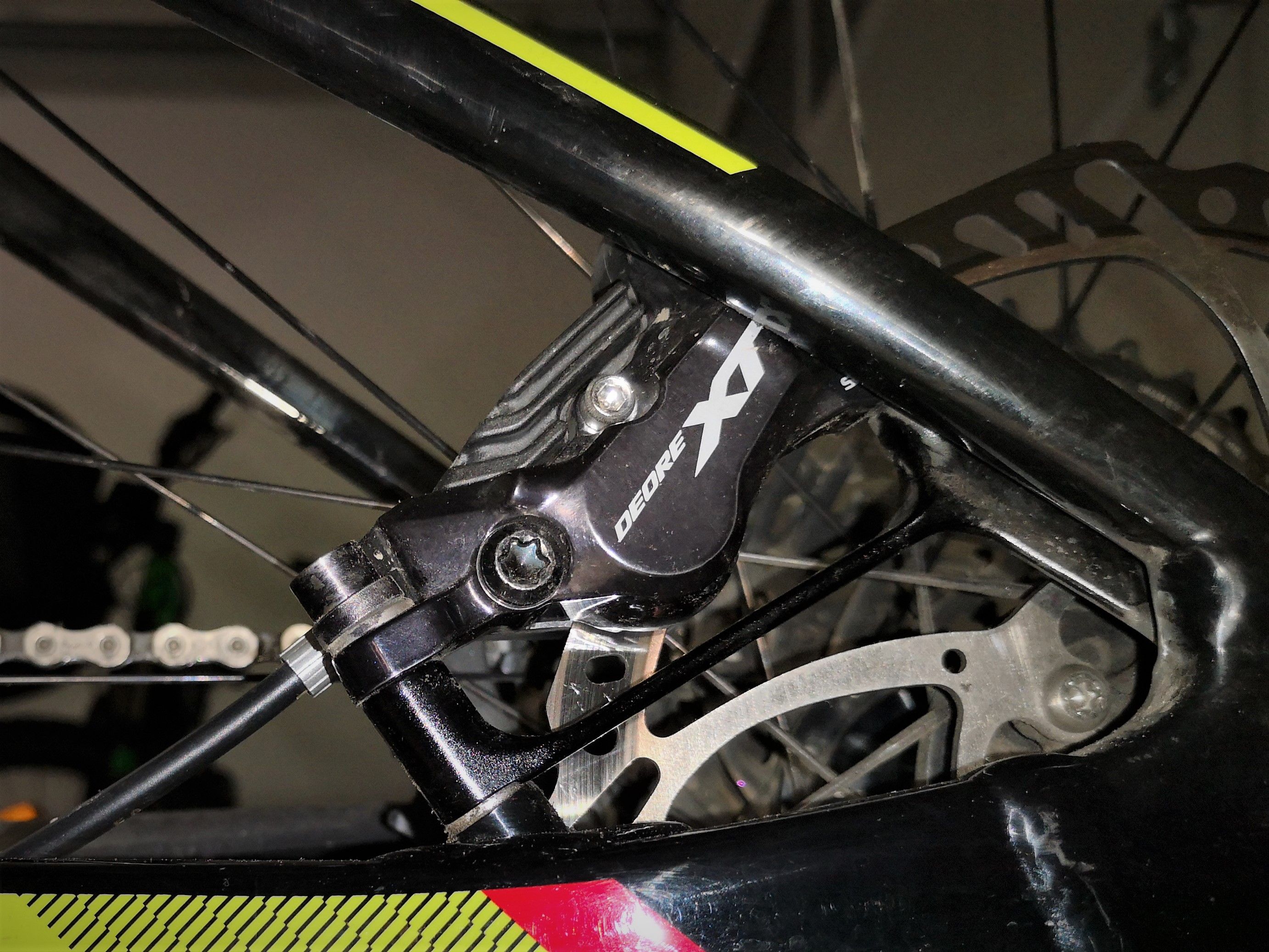

ich habe am 2018 Spark 920 hinten und vorne die Xt 8120 Sättel montiert, der Rest wie Hebel und Scheiben ist geblieben, ganz nebenbei, das Rubbeln das ich an der SLX nicht abstellen konnte ist jetzt verschwunden.
Weißt du, ob der Rahmen von 2017 nach 2018 geändert wurde?
Ich hatte als Ersatz für den Deore Sattel einen BR-M6000 Sattel gekauft. Der hat hinten nicht dran gepasst.

P.S. Ich habe mir gerade mal die HR Bremsaufnahme von Deinem Bike angeschaut: Sowas doofes habe ich ja nun selten gesehen. Jetzt verstehe ich auch die Frage danach welcher Sattel überhaupt passt....
Ich weiß nicht ob sich von 2017 auf 2018 an der Aufnahme etwas geändert hat, vielleicht hilt dir das Bild weiter

Ich weiß nicht ob sich von 2017 auf 2018 an der Aufnahme etwas geändert hat, vielleicht hilft dir das Bild weiter
Sieht bei mir genauso aus. Hat sich also wohl nichts geändert. Das Scale soll lt. Scott an der Stelle auch baugleich sein.

Aus Erfahrung weiß ich, dass der BR-M 6000 Sattel nicht passt, da ich mir den als Ersatz angeschaftt habe. Er ist völlig anders geformt als der BR-M 615 Sattel. Deutlich breiter.
Evtl. sind die Ausfallenden bei deinem Modell geändert worden. Auf deinem Profilbild sieht es zwar nicht so aus, aber so genau lässt sich das nicht erkennen.
Von daher würde ich, sofern du die Möglichkeit hast, dass vorher testen. Bei neuen Bremsen könntest du den Sattel einfach anhalten, ohne den fest zu schrauben und ggf. umtauschen.

ich habe das Spark 910 aus 2019. Original ist da die XT 2-Kolben dran.
Ich habe aber gleich auf die XT 4-Kolben umgerüstet, die problemlos hinten und vorne montiert werden konnte und gut funktioniert.
Der TE hat allerdings das Modell aus 2017. Evtl. ist da die Bremsenaufnahme etwas anders konstruiert?
