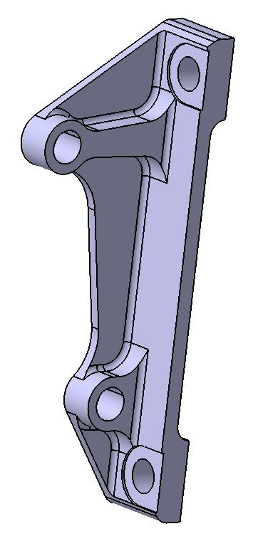

hi,
weis jemand, wo ich anschlussmaße für bremssatteladapter herbekomme?
denn soweit ich weis gibt es keinen adapter für die Magura louise fr 06 mit lange unterarm zu PM für 190er oder 203er scheiben.
vielen dank im vorraus.
Bei Hope auf der homepage gibt es die Maße für IS und PM-Aufnahmen. Den passenden Adapter müsste man sich erst noch konstruieren.
Ich hab mal einen Adapter "+0mm" von PM Gabel auf IS Bremssattel konsturiert... Geometrisch war es möglich (hatte keiner geglaubt :D) aber technisch (Belastung) war es nicht sinnvoll, weshalb es vermutlich auch keinen am Markt zu kaufen gibt.
Die Beiden Hope Zeichnungen und a bisserl Hirnschmalz und schon hat man einen passenden virtuellen Adapter. Viel Spass!

hi,
Moinmoin,
die Zeichnungen findest du bei zB.:
http://www.felix.ch/download/produkte/hope/dl-hope.htm
unter:
Übersicht Montagestandarts Gabel >>
International Standart / IS-2000
Postmount Standart / PM 6"
Postmount Downhill / PM 8"
...jup, denn mal spähnchen machen, fahren und grinsen! :D
oder einfach n anderen Sattel... :ka:
hab schonmal miese Verbrechen wie: IS2000 160mm Rahmen und
Sattel, aber den passenden Adapter gebaut um ne 140mm Scheibe
damit zu fahren... :cool:
soweit vielen dank!
aber ich bräuchte ja jetzt noch die maße des IS2000 magura-bremssattels mit kurzem (nicht langem, habe mich geirrt) arm.
wobei...müsste ja auch mit der zeichnung der IS aufnahme an der gabel funktionieren und dem wissen, dass eine zange ohne adapter auf eine 160mm scheibe passt. mal schaun...
geeeenau!
ick geh dabei so vor, das ich die angegebenen Radien +- den
Größenunterschied zum erwünschten Format verwende.
Wird wohl von der Umrechnung von Zoll in mm herrühren.
Ist dann irgendwas mit 2" 23/25 oder so ......
jup...wieder mal die verdammten Imperiallisten am Werk... :rolleyes: :lol:
