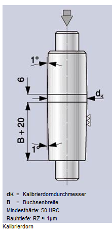

darf ich kurz en gedanken einwerfen: die dorne aus stahl machen und hartverchromen lassen. hier in meinem ort gibts richter und neubert die machen das auf mass für wellen, hydraulik etc.
wäre evtl. mal eine idee. so hat man auch keine sorgen wegen dem verschleiss oder der toleranz.

Jetzt werf ich das doch mal hier in den Raum: wenn sie 2-3 Abnehmer finden (wegen dem Preis) dann kann ich euch so einen Satz herstellen. Als Material würde ich einen vorgehärteten Stahl nehmen, sehr gut polierbar. Habe nur keine richtigen Erfahrungen wie so ein Kalibrierdorn speziell für Federgabel aussehen muss, also wie tief die Buchsen sitzen etc. Drehtechnisch sollte das alles auf eine CNC machbar sein.
grüße Max

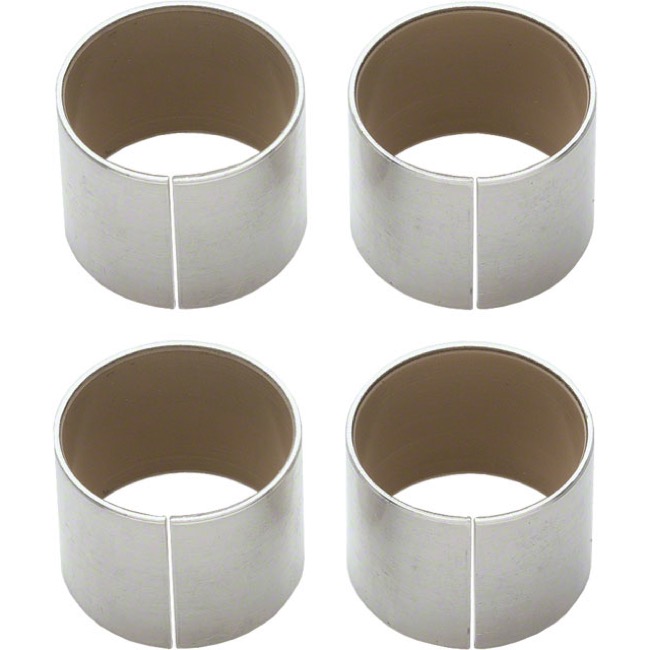

Ich weiß ist ein wenig offtopic, aber hier scheinen einige versammelt zu sein, die sich mit buchsen kalibrieren beschäftigen: Der Kalibrierdorn stellt ja nur den Buchseninnendurchmesser ein. Spielen die Lagetolleranzen der Buchsen zu einander, mal nur eine Seite im Casting betrachtet, keine Rolle?
Deswegen wird doch kalibiriert, damit sie alle im Innendurchmesser gleich sind.
Das ist dann aber auch eine Sache für Garantie / Gewährleistung. Buchsen kalibrieren dient zur Optimierung und wenn sie mal getauscht werden müssen.
