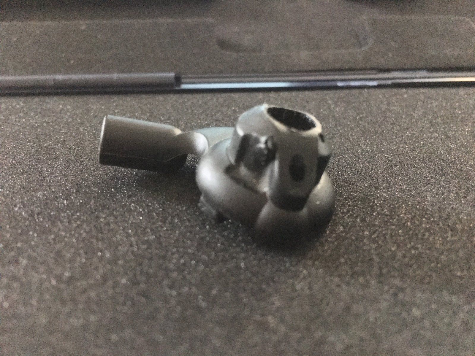

naja, der abgebrochene teil ist nun gut 2mm unter dem rand der bohrung. da kriegst aus meiner sicht keinen vernünftigen winkel zum "rausklopfen" mehr hin.
wenn es ganz hart kommt. raus schlagen, Gewinde nach schneiden zumind. Was dann noch übrig ist. Und helicoil rein. Das dürfte dann auch halten, bevor du dan weg schmeißt.das kannste wohl, wenn man das ganze danach noch sinnvoll nutzen will, eher vergessen. werd im neuen jahr versuchen das ganze in ner schlosserei gelöst zu bekommen. wenn das nix wird, versuche ich eine möglichkeit zu finden, den hebel nachzufertigen. schlägt das fehl, gibts was für die alutonne. is dann halt schade drum, auch hinsichtlich dessen, das er recht selten ist. aber ich kanns nich ändern.
mir fehlen die möglichkeiten, das selber zu lösen, kotzt mich eh schon an, das trotz passender kernbohrung, viel geduld und ruhe, schmiermittel ein neuer gewindeschneider ohne vorwarnung wegbricht. mal davon abgesehen, das der nu ja auch zerbröselt wie knäckebrot. vor rund 10 jahren hätt ich das ganze konstrukt wohl noch an der wand zertrümmert, aber man wird ruhiger.
falls sich da einer dran wagen will, nur zu...
allerdings sollte es wirklich das letzte Mittel sein
Wenn dein Werkstück komplett aus Alu ist (und in nen Kochtopf passt) hilft vielleicht auflösen https://www.tap-die.com/contents/en-uk/d296_Tip_Remove_Broken_Tap_Drill_Reamer_Tap_and_Die_Co.html
