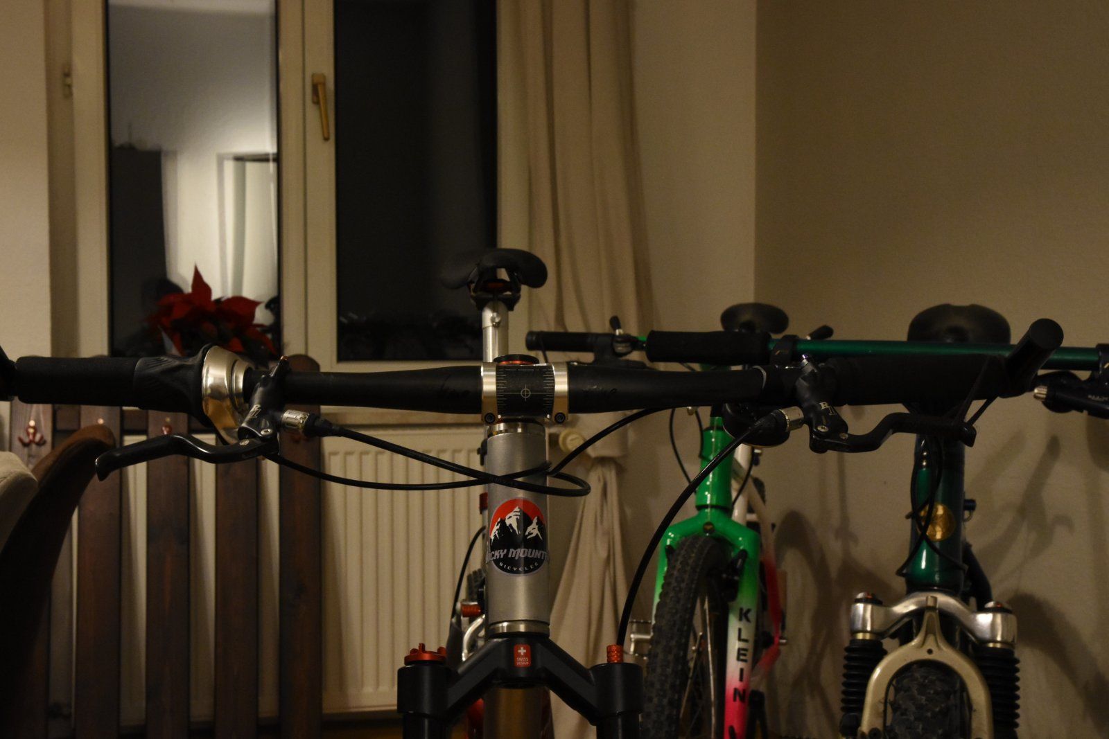

Puh... Danke für die ganzen Meinungen.
Ich bin ziemlich hin und her gerissen.
Einerseits finde ich, darf ein Rad aus dem Jahrgang auch so aussehen, also noch viele Decals, Sponsoren etc.
Andererseits kommt für mich ohne Decals Eine ganz neue Seite am Element zur Geltung.
Eine gewisse Eleganz und vor allem Zeitlosigkeit in der Linienführung.
Vor allem wenn der Rahmen wieder oxidiert, sehen die glänzenden Aufkleber schnell unpassend aus.
Was noch in meinem Kopf herumschwirrt wären Custom Decals bei dem Customaufbau.
Ich dachte an z.b. Originale Decals aber nur mit roten oder schwarzen Konturen und ohne weise „Füllung“
Ich werde mich nach meinem langen wochenende in Leipzig mal darum kümmern.
Photoshop sei dank, lässt sich das ja gut und schnell simulieren.
Im Moment tendiere ich dazu, es so zu lassen mit dem TSC Aufkleber.
Ich hätte gerne ein Headbadge und keinen Aufkleber am Steurrohr. Leider gab es das von RM nicht, sehe aber meiner Meinung nach deutlich eleganter aus.

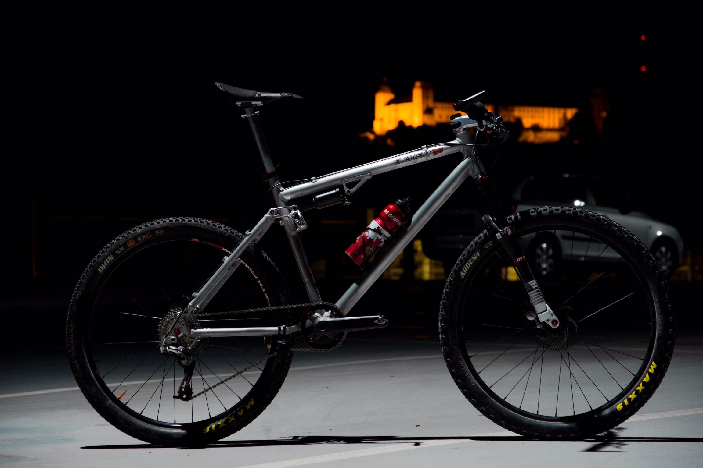

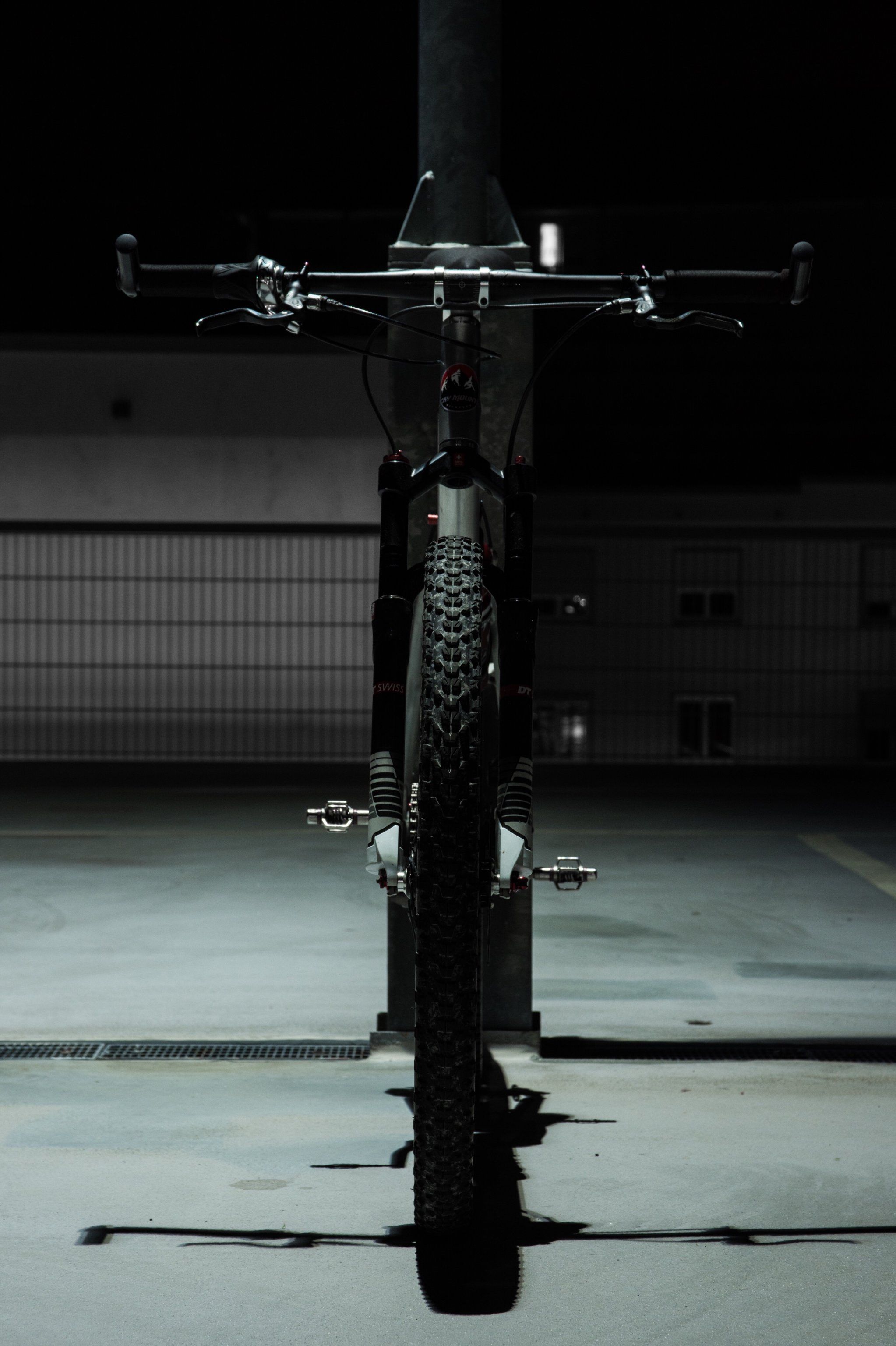

Wie angedroht gibt es ein paar Bilder.

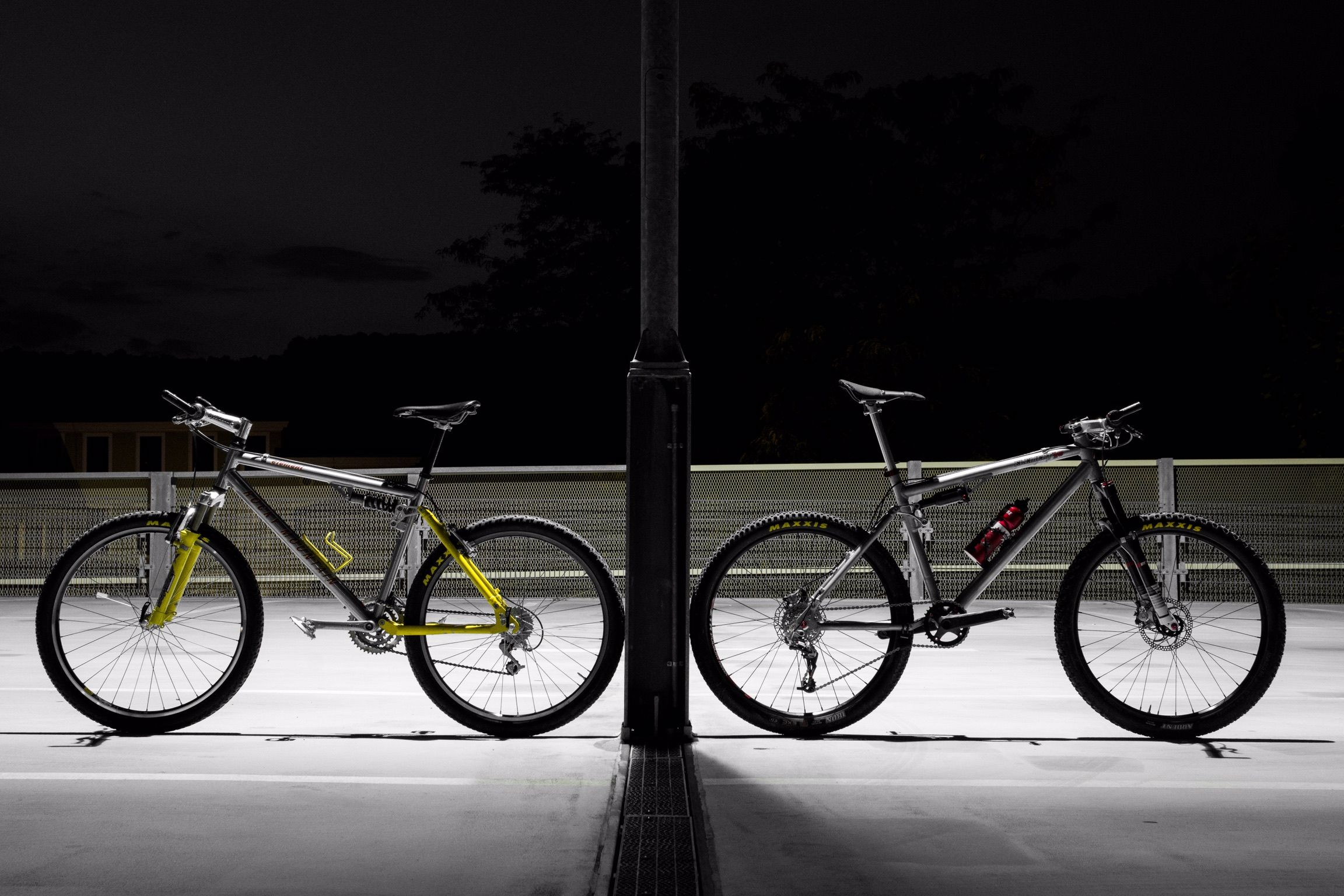

Der 19" Element-Rahmen hat für mich irgendwie die schönsten Proportionen;
Ich finde es interessant wie unterschiedlich die beiden Rahmen aufgebaut aussehen, wobei es beide 19" sind und sich bis auf Kleinigkeiten kaum unterscheiden.
Das erste Bild täuscht etwas, durch die 100mm DT Swiss vorne steht mein Rad optisch wie auf Stelzen und das Oberrohr fällt viel stärker ab.
Erkennt man aber nur wenn man beide nebeneinander stellt, optisch finde ich den Rahmen mit einer 68mm Gabel ansprechender, habe schon überlegt die DT auf 80mm zu traveln. Ist allerdings gar nicht so einfach bzw. schnell mal gemacht und fürs Fahren auch nicht die bessere Variante.
Was mich interessieren würde, der 19" Rahmen hat schon ein ziemlich langes Steurrohr mit glaube ich knapp 13cm , man bekommt kaum Gabeln dafür.
Was hatten denn dann die größeren Rahmen?
... optisch finde ich den Rahmen mit einer 68mm Gabel ansprechender, habe schon überlegt die DT auf 80mm zu traveln. Ist allerdings gar nicht so einfach bzw. schnell mal gemacht und fürs Fahren auch nicht die bessere Variante.
Habe ich mit der Reba am Element t.o. gemacht, die 100 mm erschienen mir zuviel, jetzt sind's ca. 85 mm.

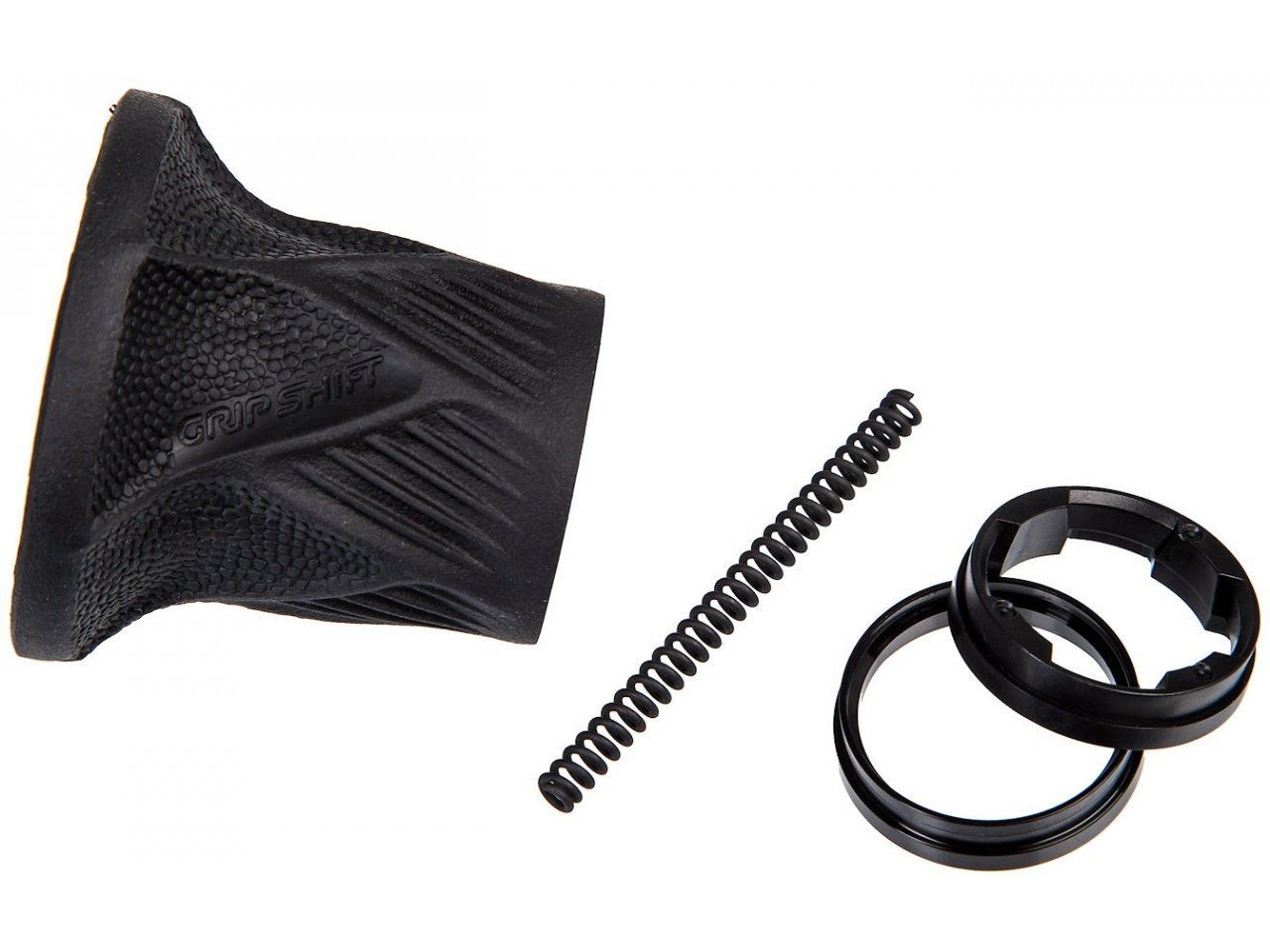

Und weil ich gerade dabei war die Schaltzüge abzuschmieren, musste ich eh am Gripshift herumschrauben.
Dabei viel mir wiederholt der schon leicht ramponierte XO Schriftzug auf der Aluabdeckung auf.
Nach kurzem Kampf hatte ich diesen anschließend herunterpoliert. Die Serien Stahlschraube durfte dann direkt auch gehen
(geht ja mal gar nicht;)) und wurde direkt gegen eine aus Alu getauscht.
Als ich mir das cleane Konstrukt dann so angesehen habe,
hatte ich optisch ziemliche Probleme mit dem grobschlächtigen Zugeinsteller.
In der Kiste gekramt und siehe da, eine hohlgebohrte Tune Aluschraube kam zum Vorschein, eigentlich irgendwann mal
gekauft für die klassischen XT und XTR Schaltwerke, hatte ich noch eine übrig: Hier gehöhren sie eigentlich hin
Macht sich aber auch am Gripshift ganz gut, montiert natürlich mit Schraubensicherung.
Die Feder hatte ich erst mit drauf, sah aber irgendwie ziemlich bescheiden aus und all zu oft wird da auch nicht dran rumgedreht.
Macht sich ganz gut in meinen Augen.
Gewichtsersparniss kann man hier getrost verlassen, sind vielleicht 0,5g.

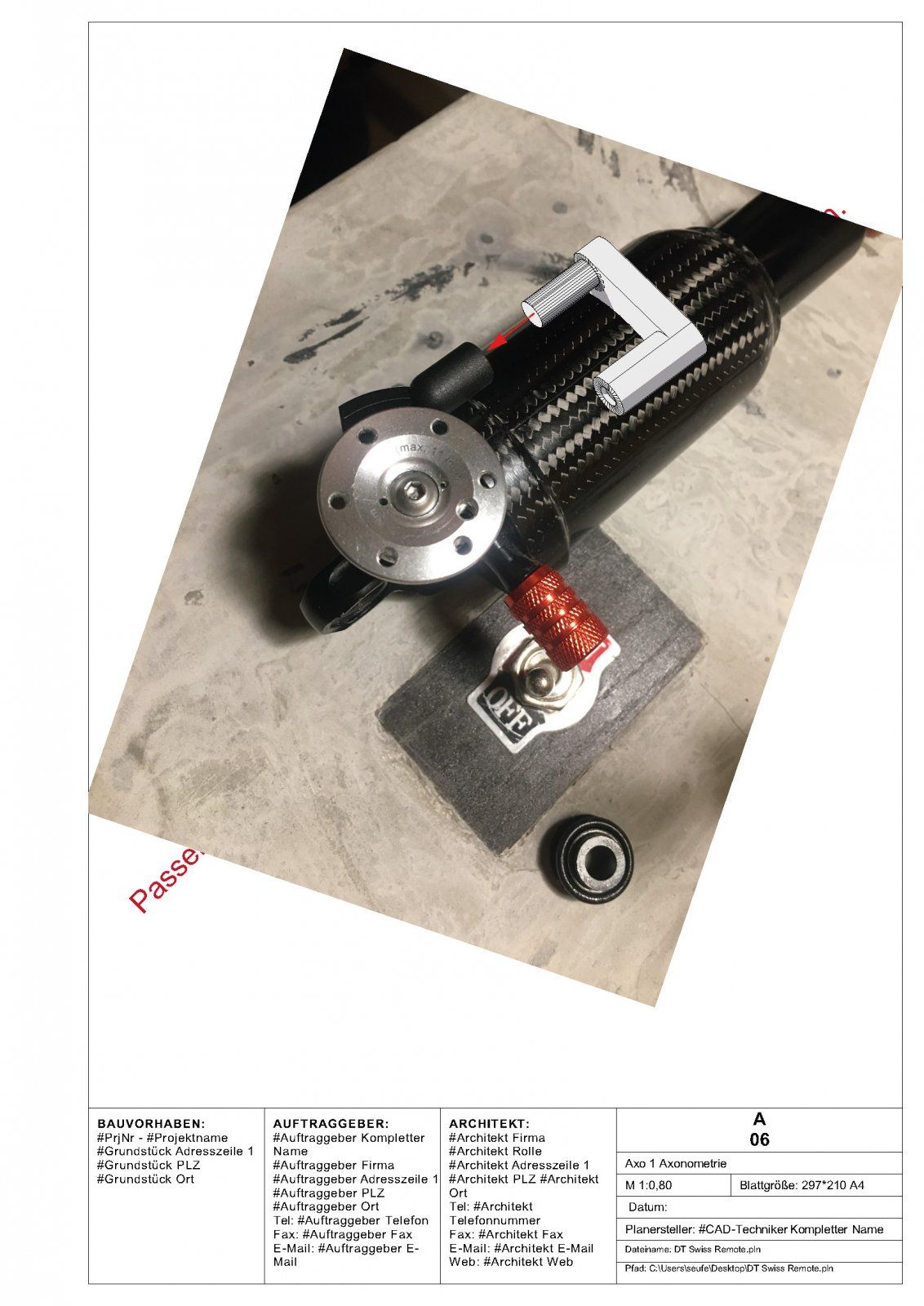

Ich habe hier einen nachgedrehten Lockoutpin mit M2 Gewinde zur Zugklemmung liegen.
Leider ist der Pin etwas länger als der originale. Siehe Foto
Der ursprüngliche Plan war simpel, Lockoutpin nachdrehen, Alu M8 Linsenkopf hohlbohren, kleine Feder besorgen und O-Ring umbauen. Zack, fertig, neues Lockoutsystem und das alte liegt auf Reserve. Soweit in der Theorie.
Praxis sieht dann so aus: DHL stellt das Paket mit Orignalteil nicht zu, wir schreiben Mails, ich Messe mit dem Messschieber alle Maße raus, mache eine CAD Zeichnung. CAD Zeichnung kommt nicht im richtigen Maßstab an, Kommando zurück, neuer Exportversuch, klappt.
Pin wird gedreht, top.
In der zwischenzeit Bohre ich mehrere M8 hohl, zerstöre dabei zwei Stück. Setze sie an die Gabel an, verdammt, kein M8 bzw. kein Standartgewinde. Ich suche mir einen Wolf nach einer M8 mit Feingewinde und gebe resigniert auf.
Genauso die Suche nach einem passenden O-Ring oder einer passenden Feder, der Frust wächst, die Ideen schwinden.
Pin kommt an, leider zu lang. Auch doof, kurz überlegt ihn abzulängen um dann zu merken der
Radius an der "Spitze" wird dann ja zu groß, hier müsste ich also noch nachschleifen.
Irgendwann ( heute) fasse ich mir dann ein Herz und denke mir "Schei** drauf".
Der neue Plan ist also, Lockoutpin zerschneiden und nur die Klemmung behalten. Originalen Zug am Nippel
abschneiden und mit befeilter Klemmung im Lockouthebel befestigen.
Erstmal vorsichtig Ablängen
Das Teil mit der Feile bearbeitet und weiter gekürzt.
Nur mal zum veranschaulichen in welchen Dimensionen hier gebastelt wird, nebendran ein
"standart" Schraubnippel mit passender Schraube
Schnell noch einen alten Schraubendreher bearbeitet, damit ich die Miniaturschraube auch reindrehen kann
Erstes Testen, sieht gut aus
Und montiert mit dem zweiten Zug für den Dämpfer
Zur Erinnerung, auf der anderen Seite des Zuges sitzt die verpresste "Lockout-Pin-Einheit"

Ich habe mir als letzten Ausweg noch die Variante 5 überlegt.
Anstatt die Rückstellfeder mehr Vorzuspannen und im Inneren zu Verkanten,
sollte eine weitere Feder Außen angebracht werden. Durch den größeren Radius sollte sie mehr Kraft aufbringen können
und die Druckstufe zuverlässig in die Openposition schieben.
Ich dachte dabei eventuell an soetwas hier:
SRAM-GripShift-Drehteil-X0-XX-XX1-10-11-12-fach-schwarz-links-34634-103624-1481266899.jpeg

Es ginge um dieses Teil hier, nur der Zug diesmal auf der rechten Seite.
Es geht weiter, nachdem ich tatsächlich kurz davor war die Flinte ins Korn zu werfen.
Zuerst habe ich im vom ArSt verlinkten Thread angefragt, es gab auch ein Hilfsangebot eine
CAD Zeichnung zu erstellen. Dazu hätte ich eine der beiden Montageplatten versenden müssen.
Ich persönlich bin am Konstruieren gescheitert, 3D Designen gehört in dieser Größenordnung und Komplexität einfach nicht zu meinem Kerngebiet. Da gibt es Leute die gelernt haben und schneller besser umsetzen als ich.
Ich habe mich dann aber nochmals hingesetzt und gegrübelt. Was ist, wenn nicht das ganze Teil neu muss.
Im Endeffekt muss ja nur der Zug auf die andere Seite.
Beim abendlichen stöbern meines Warenkorbs fand ich dann wieder ein Bild hiervon:
Ein Satz Shimano Bremsleitungshalter /-klemmen, welche man bequem in einen Zuganschlag verschraubt und
dann parallel dazu eine Hydraulikleitung führen kann. Das ganze wollte ich einmal bestelltenfür das Tandem
und mein Alltags Stumpjumper. Bei diesen beiden ist jeweils eine Maguraleitung mit Kabelbindern befestigt...nicht schön aber zwecksmäßig.
Naja immernoch nicht bestellt, machen wir das mal
Und dann kam mir die Idee.
Solch ein Teil macht im Prinzip genau das was ich brauche, es verändert die Lage (naja gut auch die
Art der Leitung) eines Zuges. So etwas in den bestehenden Anschlag der Montageplatte am Dämpfer
und schon ist der Zug auf der anderen Seite. Einfach aber genial. Hoffentlich.
Die 3D Datei ist schon untwegs, mal schauen welches Feedback ich bekomme und
wann das Teil dann fertig ist. Auf ein paar Tage mehr oder weniger kommt es hierbei eh nicht mehr an,
es mittlerweile nur noch ums Prinzip...:rolleyes:

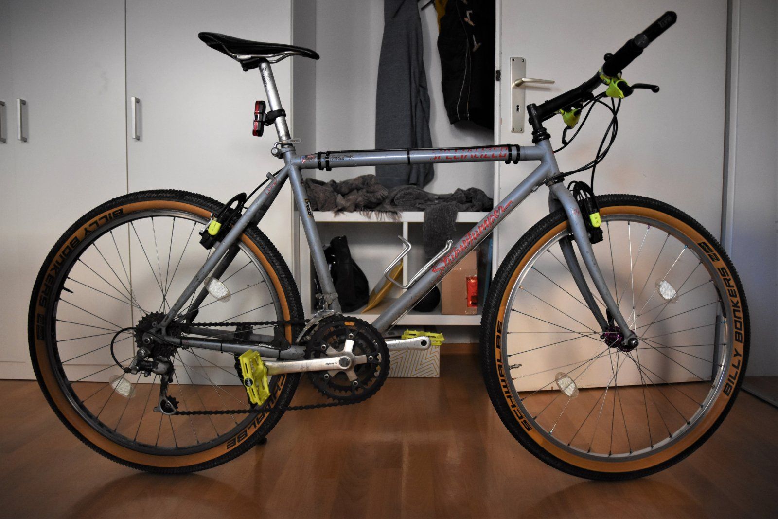

In Tradition geht es hier erst einmal mit einem anderen Projekt weiter, was als Bastelbude angefangen hat.
Mein ´91er Stumpjumper Comp.
Die Geschichte wie ich zu dem Rad komme, ist bezeichned, warum ich ein akutes Platzproblem habe.
Ich habe für einen Kollegen aus dem Forum mal ein ´91er Longus XT abgeholt, zerlegt und alles bis auf den
Rahmen mit Innenlager und Steuersatz versendet, da der Verkäufer das nicht machen wollte.
Über eben diesen Kontakt bin ich dann auch an mein Attitude in Dolomiti gekommen.... und das Stumpi.
Ich hatte das Rad in den Kleinanzeigen nicht auf dem Schirm, er hat mir den Link geschickt und gefragt ob ich mir das nicht mal ansehen möchte.
40€ waren als VB angesetzt, naja nicht schlecht, die Fotos sahen aber wenig erfolgsversprechend aus.
Ich hatte mäßiges Interesse und der Verkäufer wollte mir direkt in der Anfrage das Rad schmackhaft machen,
ala "eines der ersten Mountainbikes, habe ich mir sagen lassen", "was ganz besonderes" "neue Teile verbaut"
Beim Ansehen hing das Rad im Hof, so sah es auch aus.
Schaltzüge fest, Bremszüge fest, aber Stattelstütze ging raus, Steuersatz und Innenalger liefen sauber.
Alles unter eine dicken Drecksschicht eines Rades was wenig Liebe aber töglichen Einsatz gesehen hatte.
Lack ziemlich geranzt ( so sehen fast alle Stumpjumper aus dem Jahr aus )
Dafür war ich freudig überrascht tatsächlich eine komplette XT 730er Gruppe zu finden.
Naja fast komplett, die Vordere Nabe wurde mal gegen eine Alivio Parallax und die vordere
Canti gegen eine neuere XT getauscht.
Im Kopf zusammengerechnet was mich die Züge, Platter Reifen, neue Mäntel alles kosten.
Aber ich wollte das Rad ja nicht.
Lange Rede kurzer Sinn :
Ich habe offen gesagt dass ich wenig Interesse an dem Rad in diesem Zustand habe, was mich die Teile an Geld und Zeit kosten
und das ich für 80€ direkt fahrfertige Räder bekomme.
Schließlich ging es für einen 10er mit zu mir.
Alles sauber gemacht, Stütze geputzt, Bremsen nachgestellt und in die Ecke gestellt.
Ich wusste länger nicht was ich damit anstellen soll, das Stumpi ist eine echt lange und flache Fuhre.
Fährt sich aber gut. So wurde es Ende letzten Jahres zu meinem Alltagsrad auserkoren.
Ein erstes Upgrade gab es, als beim Kauf des Sea&Sky neben der montierten weißen HS33 eine
HS22 Raceline mit Carbonboostern für lau beigelegt wurde.
Und den SLR plus die Tune Hörnchen durfte ich mir auch mopsen.:D
Dazu noch passten die NS Bikes Nylonpedale echt gut.
Leider hatte das Vorderrad einen ordentlichen Schlag und die
Nabe es eigentlich hinter sich. Heute kam dann noch ein Paket an.
Gesucht und bestellt hatte ich eigentlich das hier, ca. 25m meiner Lieblingshüllen zu einem super Preis
Ich wurde beim selben Verkäufer aber auch bzgl. eines günstigen LRS fündig
Shogun Pro Series in Pörple mit keine Ahnung Felgen und bunten Alunippeln
XT? Nabe Silber, gleiche Felgen und auch bunte Nippel.
Einen Setpreis geschnürt und so kam auch der Rest nach Würzburg

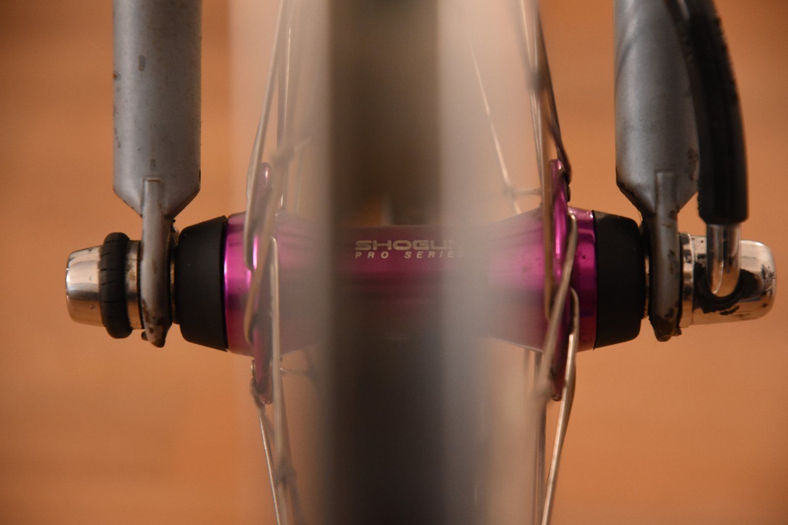

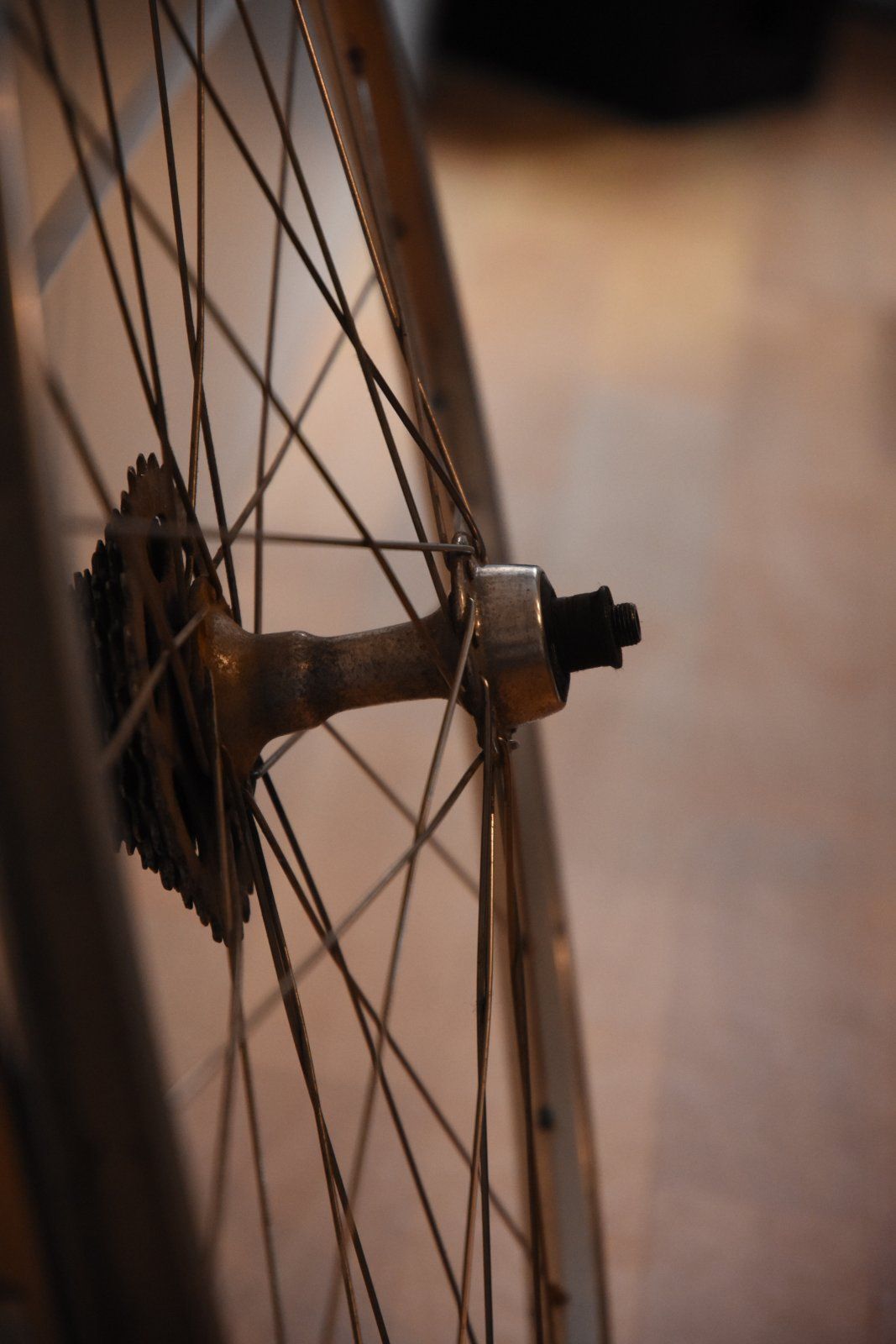

Kann mir vielleicht jemand sagen, wie ich die HR Nabe identifizieren kann?
Optisch sieht sie schon ziemlich ähnlich aus die die originale XT. Leider ist kein Aufdruck mehr zu sehen.
Das Vorderrad wurde also direkt umgebaut, HR liegt hier auf Reserve und müsste man erst einmal hübsch machen.
Den XT Schnellspanner habe ich von meinem Attitude gemopst, für dieses habe ich bei Madline
ein paar Ringle Spanner im Eloxbad liegen. Aber das ist eine Geschichte für einen anderen Tag....
Und das Endergebniss, ich finde ja die gerockte Neon HS22 an dem Rahmen mit Kampfspuren
plus das Eloxfest am VR und die Skinwalls :love: 90er pur.
