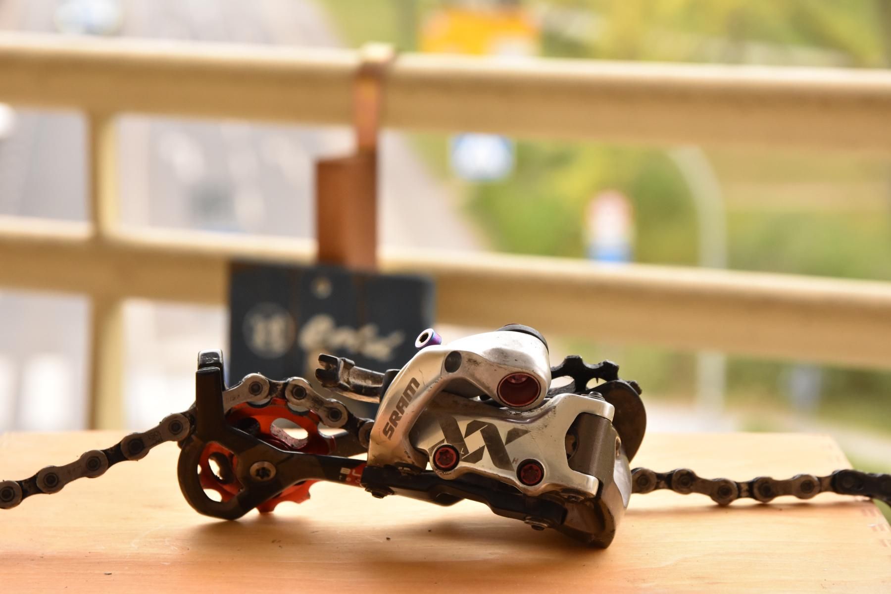

Samstag Abend 19:24, Heimischer Balkon
Das war es erst einmal für heute.

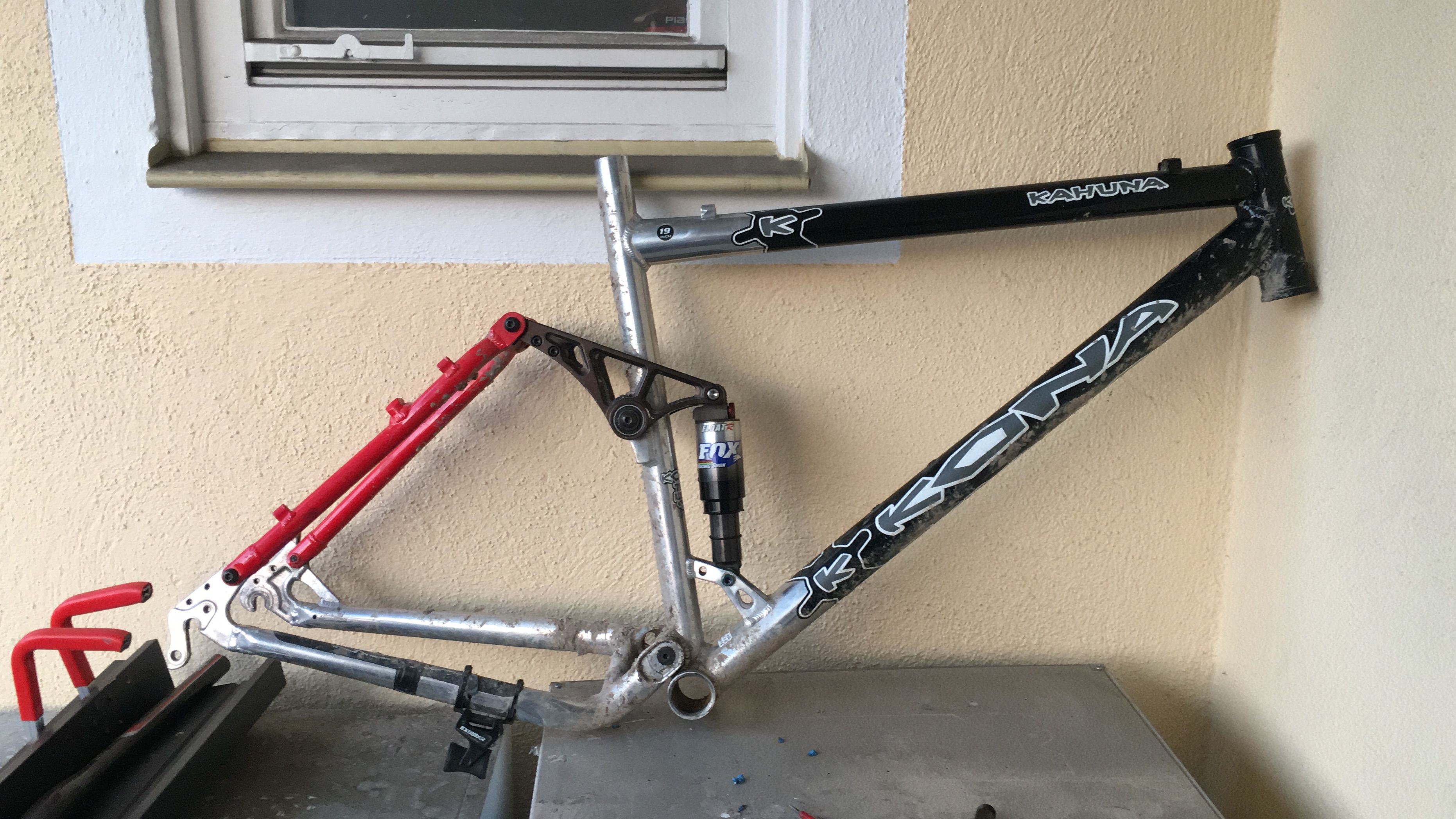

Einen schwitzenden Fox Float R. Diesen werde ich inkl. des Kona Rahmens mal säubern und dann an die Wand hängen.
An sich war es auch nicht geplant das Kona zu ersetzen, habe ich mir doch vor kurzem erst noch neue Dämpferbolzen aus Titan gedreht. Verkaufen werde ich es nicht, eventuell baue ich es für meine Freundin mal wieder neu auf.
Aber wie das immer so ist, habe ich spätabends in den Kleinanzeigen etwas verlockendes gefunden.

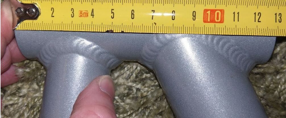

Heute habe ich es geschafft den Rahmen einmal vor die Linse zu bekommen.
Nur Kurz zusammen gesteckt um zu schauen ob Sattelklemme und Dämpferbuchsen passen.
Steckprobe
Der Rahmen an sich ist in relativ gutem Zustand, kaum Chainsuck, keine größeren Macken.
Wurde aber leider vom Vorbesitzer überlackiert.
Er hatte vor das klassische "Ahorndesign" mit Silbergrau-Metallic und schwarz durchzuziehen.
Also Silbergrau als Basis und dann die Ahornblätter in schwarz, ähnlich dem 2005er Element 70.
Daraus wurde aber nie etwas. Die Decals sind leider nicht wirklich gut gemacht, sehen aus, wie selbst mit dem
Rechner erstellt und wurden auch nicht überlackiert.
Da der Rahmen keine Klarlackschicht hat, gehen ich entgegen der Aussage des Verkäufers davon aus,
dass er den Rahmen hat Pulvern und nicht lackieren lassen.
Die Farbe lässt sich leider sehr schwer einfangen, sieht im normalen Licht eher Grau aus,
erst unter Blitz oder starkem Streiflicht kommen die Silbernen Partikel zum Vorschein, lässt sich nicht gut Fotografieren.
Decals
Ich bin nun der dritte Eigner des Rahmens. Leider weis ich weder um welches Baujahr, noch welche "Austattung" er ursprüglich hatte.
Der Vorbesitzer meinte etwas von weißem Hauptrahmen, blauem Hinterbau und blauen Decals.
Meiner Meinung nach Spricht das für ein Team Only. Aber gab es die überhaupt mit Discaufnahme?
Er hatte es als Signature inseriert, da es im als ein Solches verkauft wurde. Allerdings, hätte ein Signature
ja irgendwo eine Unterschrift haben müssen oder?
Rahmengewicht bei 19" ohne Lager und mit Stahlschrauben. Vielleicht kennt sich ja jemand aus
Da davon einige schon angerostet sind, habe ich einen Satz Titanschrauben geordert.
Ich wüsste auch gerne um welches Baujahr es sich handelt.
Rahmengewicht
2175g
Kann man aus der Rahmennummer etwas ableiten?
bei der letzten Ziffer handelt es sich um eine 5.
Da mir die Farbe nicht zusagt und eher langweilig ist, habe ich den Rahmen erstmal komplett zerlegt.
Er kommt dann entweder diese oder nächste Woche zum entlacken und wird anschließend RAW aufgebaut.
Falls jemand noch einen Satz alte Decals zuhause liegen hat, oder ein Schaltauge oder
ein 3D Link Lagerkit.
Nehme ich gerne, PN bitte.:daumen:

Hinten verrichtet mein XX 10Fach seinen Dienst, die Teile sind vom Kona Übernommen. Kette und Kettenblatt kamen aber mal neu,
Kassette muss ich mal schauen, sieht noch ganz gut aus.
Habe direkt die Schaltröllchen mitgetauscht. Kein Tuning, kein Carbonkäfig nur Aluschrauben, nichts interessantes aber Grund solide.
