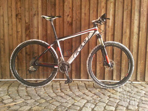

- Mit 18 war mir das FELT entgültig zu klein und ich habe es zu einem fairen Preis weitergegeben. Ich war also wiedermal Rad-los, nicht weiter schlimm, nach dem Abi gab es erst einmal Bundesfreiwilligendienst. Ich entschloss mich zu Studieren und zog nach Würzburg. Von meinem Kollegen habe ich den blauen Rahmen bekommen, die SID eingebaut und mir wieder über den Freund meiner Cousine eine (fast neue) XX Schaltung geholt. LRS war irgendwas :confused: halbwegs leichtes in günstig, genauso der restliche Aufbau.

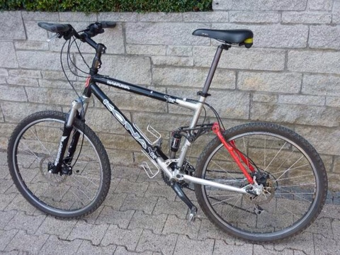

Vor genau einer Woche hatten wir Bock auf Burger:cooking:, ich konnte mich entfernt an eine Fred von Klein-Holgi erinnern, in dem irgendwelche Kahuna Burger zubereitet wurden.
Also am Laptop meiner Freundin "Kahuna" eingegeben und da sie mit Bing:spinner: sucht, waren die ersten 4 ergebnisse "kleinanzeigen""Ebay""Quoka" und "Markt". Ein Rezept hatte ich gefunden und als meine Freundin noch im Bad gewerkelt hat, habe ich mir doch mal die Suchergebnisse zu Kahuna durchgeschaut.
Und dann, wurde ich geblendet von der Schönheit...:wink: Da stand es. Der Traum aller Chiropraktiker, Held aller Verfächter der Hollandradsitzposition, ein Kahuna Fully Bj. ca. 2002/03
Weiter im Thema: den Herren dirket angerufen, Termin klargemacht und direkt am Samstag nach Stuttgart gedüst.

Am Samstag Morgen kurz bevor wir gestartet sind, bekam ich eine Mail vom Verkäufer.
Ich ahnte Böses, aber er hatte auf seinem Rechner ein Datenblatt gefunden und sich außerdem korrigiert, dass der Rahmen nur ein 19 statt 20" ist. Ich habe mir das Datenblatt kurz duchgelesen und naja 19" wird schon auch noch funktionieren.
Nachdem ich dann meine Freundin wiederwillig mit ins Auto bugsiert hatte ( jaja man wird alt und sie war am Abend vorher in einen Geburtstag rein feiern :rolleyes: ), ging es los.
Ein paar Kilometer vor Stuttgart lag mein Ziel, dort angekommen öffnete uns ein schon etwas älterer Herr die Türe und führte uns zur Garage. Leider Leider hatte er schon einen etwas "sportlicheren" Sattel und den original Vorbau + Lenker montiert. Ich wäre wirklich zu gerne mal eine Runde auf dem Setup aus dem Bild gefahren:aufreg:
Also kurz eine Runde gedreht, aha Bremse hat Luft gezogen, Schalthebel verharzt. Gute Argumente für die Verhandlung.
Wo ist denn der Fox Luftdämpfer der auf dem Bild zu sehen ist ? --- Wurde schon demontiert und an einen Bekannten weiter gegeben
Öhm die Laufräder sind aber für Felgenbremse ? --- Kann sein ich habe gleich die Scheibenbremse ( Magura Julie) montieren lassen
Hat der Dämpfer mal einen Service bekommen? -- Nö
Tretlager mal gewechselt worden?--- Nö
Lager alle überprüft? --- Nö:ka:
(Gut war eh alles in Ordnung, Rad stand 1,5 Jahre in der Garage, originalbereifung noch drauf und noch nicht mal Ansätze von Karies auf Kassette oder Kurbel , Lagerspiel nicht vorhanden :) )
Kurz meinen Standpunkt klar gemacht, Schaltung und Bremse sind ein bisschen Arbeit, dann einen Preis genannt. Er schlägt ein, also die Freundin bezahlen lassen, in der Zwischenzeit Heckklappe auf, Rad reingeschmissen und den Motor warmlaufen lassen. Kurz :winken: ,schönes Wochende gewünscht und ab die Post, bevor es sich da jemand anders überlegt. Nachdem wir die Landesgrenze zu Bayern passierten, viel dann auch endlich die Anspannung von mir ab....:lol:
So kam es also zu mir, mein Kona Kahuna. Ich konnte leider bis jetzt sehr wenig in Erfahrung bringen, nur das es das "Normale" und nicht das "Delux" ist. Gebaut wurde es scheinbar zwischen 2002 und ´03. War kein richtig teures Rad und eher ein Tourer als ein Racefully. Mal schauen ob ich ihm das ein bisschen austreiben kann. Wenn jemand noch Infos hierzu hat, nur her damit.

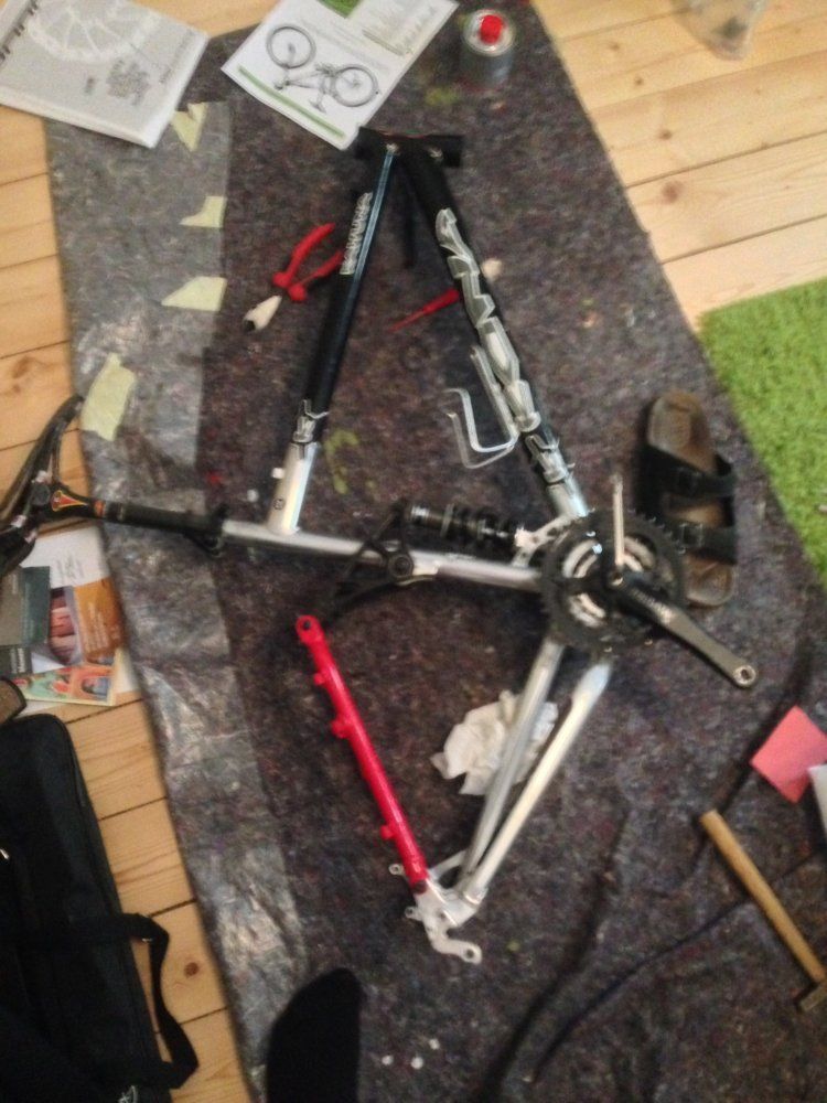

Zuhause habe ich das Rad erstmal ins Wohnzimmer verfrachtet und auseinander genommen. Leider gibt es ein paar Lackplatzer, welche ich wohl mit schwarz bzw. rot ausbessern werde.
Bilder des Chaos gibts hier :
010e260f2aa8e8104c70a5ce78c7ff5e2bdd616ebe.jpg 016e34d81099e679a2bf55469c989925162884d764.jpg 01231742aa4d51952f8e45caa2794300326afea5ea.jpg Entschuldigt bitte die Handypics, das war einer der seltenen Fälle in denen ich meine Nikon nicht zur Hand hatte, da aber der Trendt zu Photoshoporgien geht, gelobe ich für die restlichen Bilder Besserung.
Was aufällt, der Rahmen ist sehr leicht mit Dämpfer und in der Größe. Das Hinterrad dafür gefühlt eine Tonne schwer, Überschlagsgefühle sollten hier nicht aufkommen. Andererseits steigert ein spät steigendes Hinterrad ja allgemein bekannt die Bremsperformance:D
