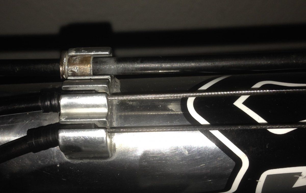

Mal noch ein anderes Thema. Hydraulikleitung festklemmen. Mein Problem ist das meine Klemmen/Hülsen aus Messing? sind und nur von einer Seite in die Leitungshalterung geschoben werden. Da eine Hydraulikleitung ja nur bedingt flexibel ist, bekomme ich die Zuleitung für die hintere HS33 nicht richtig verlegt.
Die Hülsen sitzen nicht richtig fest auf der Leitung. Spanne ich die Leitung nun, reicht schon eine Lenkbewegung um die Leitung samt hintere Hülse aus dem Anschlag herauszudrücken. Andersherum reicht ein Einfedern des Hinterbaus um die vordere raus zu schieben:aufreg:. Ich kann die Hülsen doch nicht auf der Leitung festkleben. Also kann schon, 2K KFZ-Kleber regelt das, aber so ist das doch sicherlich nicht gedacht?:ka:
Jetzt habe ich vor ewigen Zeiten mal diese Foto abgespeichert
Von den Plastikteilen würde ich mir erhoffen, dass sie die Leitung richtig fest klemmen. Bastellösungen wie ein Stück Gummischlauch auf die Leitung schieben kann ich auch, aber ich will es ja sauber:daumen:
Hat jemand vielleicht solche Teile verbaut und kann mir ein paar Infos dazu geben? Und wenn ja, wo bekomme ich sowas her oder anders gesagt, wie schimpft sich das? Leitungsclip ist das ja nicht.
Schönen Abend
Schönen Abend
Can't you use these? http://www.bike24.com/i/p/6/5/5656_00_d.jpg
Well I could use these, but they were designed for frames without holders for hydrolic lines.
The Kona frame got holders for hydrolic lines, but the lines won´t stay in one place, cause the bracket which is around the line, is a little bit bigger then the lines. Because of this, the hydr. line is moving if you turn the handlebar or when the rear suspension works. So I´m searching for other brackets, which are able to keep the lines where they should be.

Frage war, warum nicht den oben abgebildeten. Habe nochmal kurz klar gemacht, dass ich ja einen Anschlag für hydr. Leitungen habe und deshalb nur andere Klemmen suche, die besser halten als meine jetzigen.

Bei diesen Haltern oder Clips oder Führungen von Jagwire muss aber auch der Rahmenhalter dafür passend sein. Meiner ERinnnerung nach ist das relativ neumodisches Zeug. CUBE nutzt diese Art der "Klemmung" z.B.
http://www.velotouren.net/drahtesel/cube-wls/bremse/wls-bremsleitung.php
Ob dieser Rahmen damit was anfangen kann:ka:
Dein Kona sieht schon eher so aus als wäre diese Messinghülse genau dafür gedacht. Eventuell kann man da den Rahmenhalter noch etwas zubiegen, damit er eben nicht wandert :ka:
@ArSt vielen Dank, da werde ich schon einmal schauen. Gibt es irgend eine Standartbezeichnung dafür? Leitungsadapterclip ?
@Klein-Holgi , Die Hülsen hatte ich am Hardtail auch drinnen und so lange die Leitung nur vom Lenker her bewegt, dann halten sie auch. Kommt jetzt aber Bewegung durch den Hinterbau dazu, wird es kritisch. An Biegen hatte ich auch schon einmal gedacht, aber wenn es auch anders geht? Lieber ohne Kaltverformen und erstmal die Plastikdinger verbaut. Sieht auch etwas filligraner aus. :rolleyes:

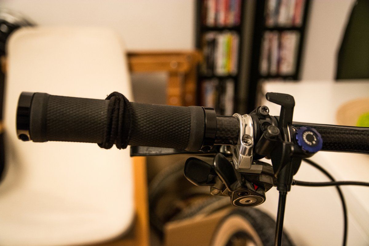

Also fangen wir an, Lenkzentrale. Vorbau habe ich ja schon gezeigt, dazu irgendein Carbon Flatbar in 31.8 mit 700mm und 18mm Backsweep. Ich bin am 29er von einem Kollegen mal einen 730er gefahren und war begeistert. Gerade durch die etwas höher bauende Gabel wird es vorne etwas kippelig, deswegen der breite Lenker. Ob ich ihn noch kürze oder nicht muss ich erfahren. Herstelller:ka: Habe ich von einem Kollegen bekommen, lag schon etwas und wurde mit Aceton behandelt, Decals gibt es also nicht.
Lockout & Bremse tauschen ziemlich sicher noch die Plätze, da ich die Magura lieber mit 2 als 3 Fingern bediene. Die Griffe bekommen wohl auch noch neue Klemmringe in rot.

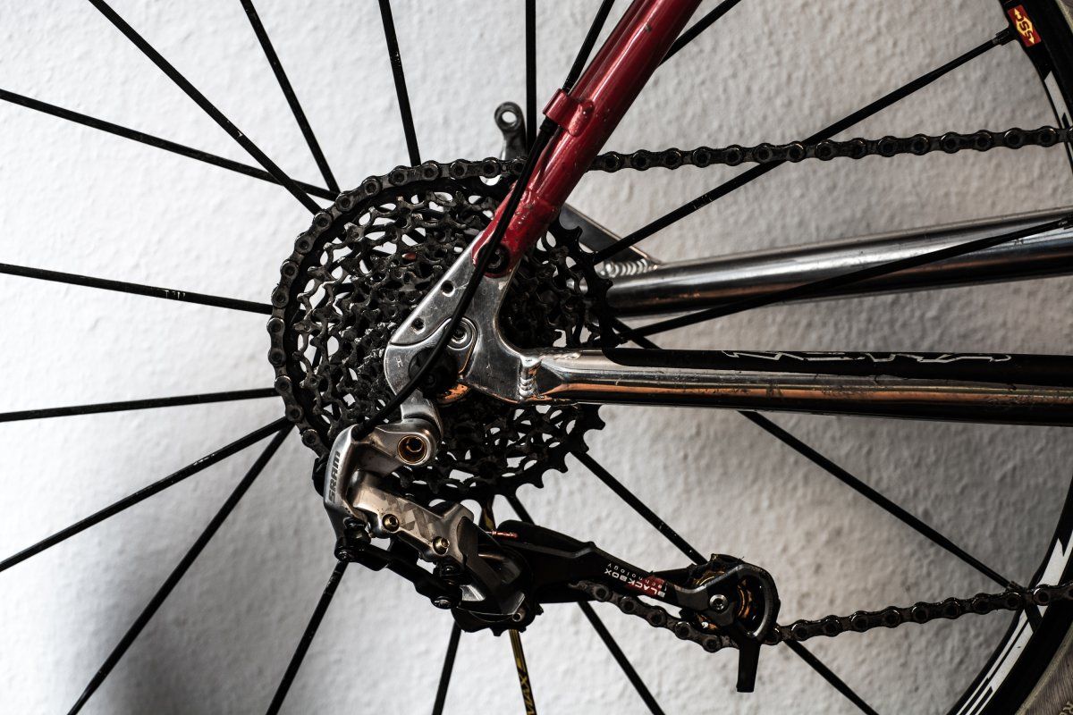

Schaltung habe ich ja auch schon erwähnt, greife ich hier auf meine XX 2x10 zurück. Für 1x11 sind meine Beine nichts, die Gangsprünge sind mir zu heftig und irgendwie fehlt immer ein großer oder kleiner Gang. Außerdem muss ich ein bisschen aufs Budget achten. Die Kassette ist relaiv neu auch wenn sie nicht so aussieht. Ist ein Prototyp des XX Domes, heißt noch ohne XG 1099 Bezeichnung. Gab es für lau von einem Bekannten der Mitlerweile bei Sram tätig ist :i2: Leider mit minimalem Seitenschlag.

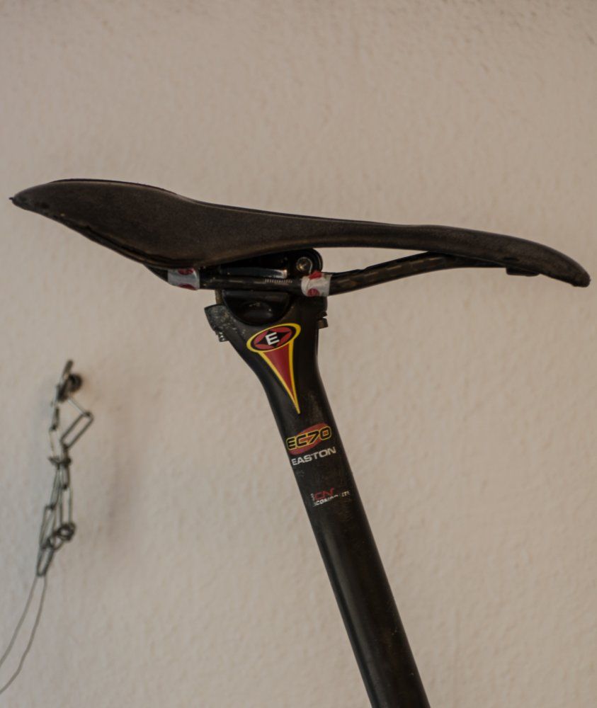

Sitzzone war noch etwas unklar, ich habe meine EC70 gefunden und sie passt auch von der Länge her ganz gut. Leider rosten die Bolzen und die Schrauben an der Tonne oben ziemlich stark. Hier werde ich neue Schrauben besorgen müssen und evtl. gleich rote Yokes dazu, mal sehen;)

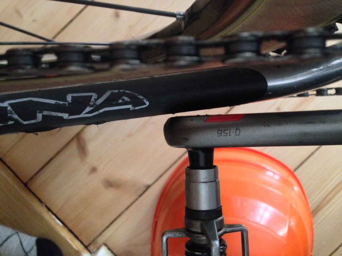

Und dann war ich heute Morgen mal beim meinem Freundlichen und wir haben uns dem Problem des Umwerfers angenommen. Er wollte einfach nicht aufs große Ritzel schalten, bzw. wenn dann nur in passenden Gängen. Wir haben ihn zusammen 3 mal neu montiert und sind zum Ergebnis gekommen die Kurbel muss etwas weiter ans Tretlager rutschen.
Nun ist die Kurbel ja eine GXP, eigentlich sollte es keine Probleme mit so etwas geben. Und mit den Spacern muss man hier auch aufpassen, da die Kurbel sich zum Teil nicht mehr richtig fest zieht.:wut: Ein 2mm Spacer hätte optimal gepasst, leider war der Abstand Kurbel zu Kettenstrebe nicht mehr ersichtlich, doch die Kurbel hat sich noch frei gedreht. :confused: Dann einen 0,7er weil es ziemlich eng zugeht , hier hat der Umwerfer wieder gemeckert :aetsch: . Nach 4 maliger Demontage ist jetzt ein 1,4mm Spacer drauf und alles passt... naja fast alles aber seht selbst
Die Kettenstreben kommen ziemlich früh, ziemlich weit "raus". Ich hoffe die XX Kurbel ist für meine Beine Steif genug. Im Hinterbau ist somit deutlich mehr Platz als im Hardtail, was man sich aber mit eben diesem begrenzten Platz an der Kurbel erkauft hat. Ja ich habe schmale Füße und fahre mit Rennradschuhen, heißt ich komme mit der Ferse noch vorbei :aetsch:

Aber die Stellung vom Schaltwerk ist brutal :eek: So schaltet man doch nichtmal zum Einstellen :ka: Das sieht ungesund aus ....
Der Rest bzw. die Teile sieht aber ziemlich cool aus. Edel edel... :daumen:
Passt schon. Die Kassette ist ja relativ groß. Dürfte noch genug Platz nach oben sein Wenn ich beim Zee-Schaltwerk aufs 36er schalte, sieht das ähnlich aus.
Sieht oben schon noch etwas extremer aus...
Ich kenne mich mit Fullies nun so gar nicht aus, aber passt die Kettenlänge auch noch, wenn der Hinterbau eingefedert ist?
Weil ich es vergessen habe, Kettenstrebenlänge ändert sich beim Eingelenker ja nicht und diese Kombination ( Großes KB & großes Ritzel) wird eh nicht gefahren.
So sieht es aus, wenn vorne das kleine Blatt verwendet wird
