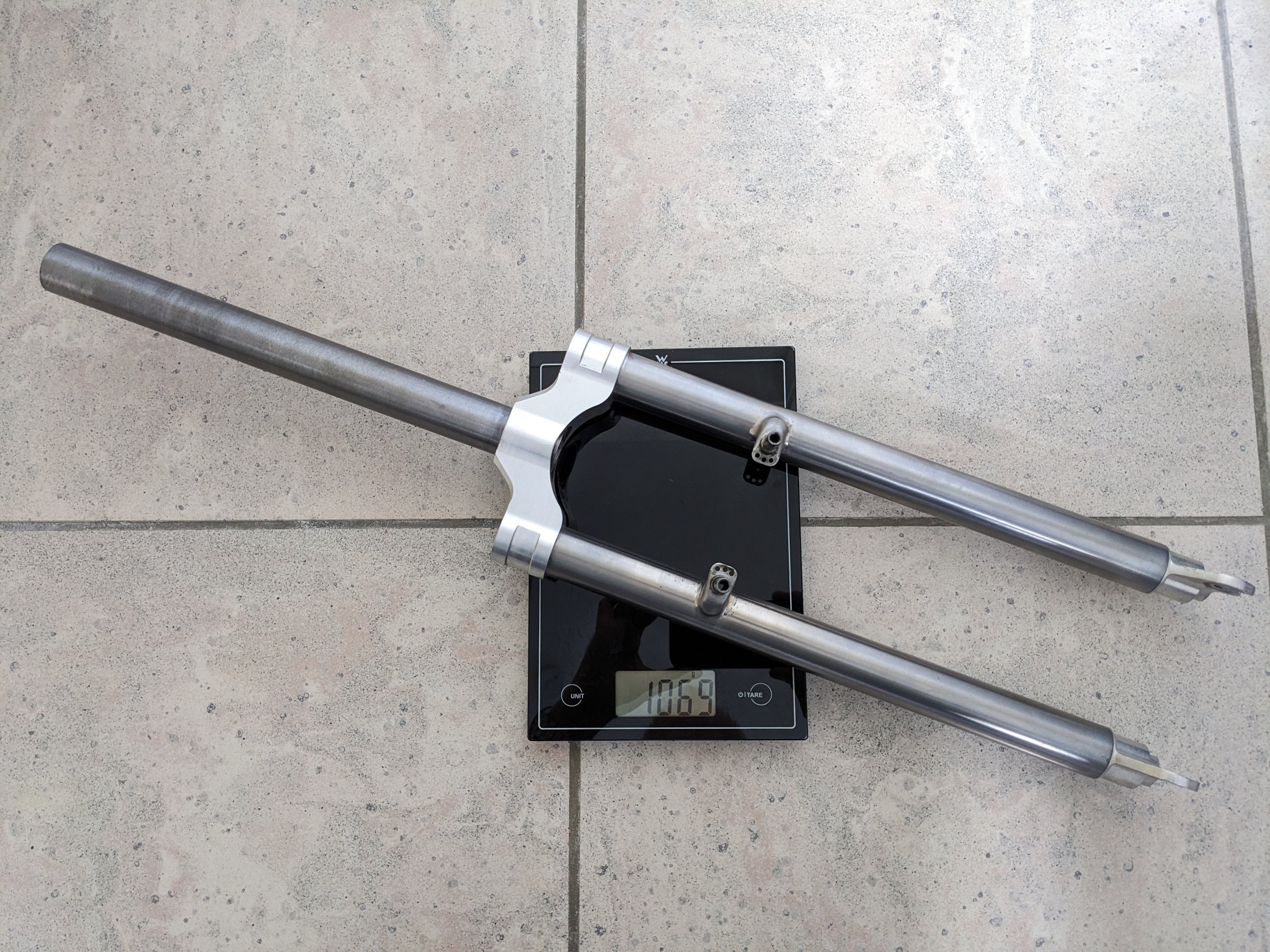

Mit diesem Setup bin ich tatsächlich einige Zeit gefahren bis ich die gesuchte Gabel, eine Pace RC 30, in UK gefunden hatte. :daumen:
Bis sie dann hier war verging auch etwas Zeit.
Auf goatsurfer.com ist meine genaue Version aber leider nicht mit Foto abgebildet.
https://goatsurfer.com/pace_forks.html
Ich habe sie ohne Decals, aber mit einem ungekürzten Stahlschaft bekommen, der leider kein Leichtgewicht ist.

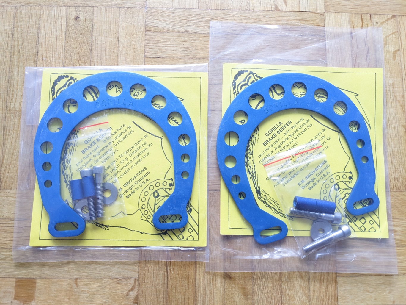

Außerdem habe ich überlegt, wie ich noch etwas mehr Farbe hinzufügen könnte und habe dann blaue Gorilla Brake Booster montiert.
Die Züge leider immer noch zu lang :-/

Das Blau der Gorilla Booster passte nicht wirklich gut zum eher Türkis im Litespeed Schriftzug. Daher gab es auch hier nach kurzer Zeit Überlegungen dies wieder zu ändern.

Also bis jetzt hast du alles „richtig“ gemacht👍🏽 Die Gorilla Booster passten leider gar nicht😵‍💫

Die Pace RC30 Gabel habe ich tatsächlich zweimal, sogar die gleiche Generation, welche immer das auch ist.
Die zweite hatte ich kürzlich erst gefunden und ebenfalls zugeschlagen, weil sie mir so gut gefiel.
Die zweite hat noch Decals und sie hat einen Aluschaft im Gegensatz zur ersten die ich mit einem Stahlschaft bekomme habe.
Den Schaft kann man zwar austauschen, aber man kann keine Aluschäfte in 1 1/8“ mehr bei Pace nachkaufen, sie haben in dem Durchmesser nur noch Stahlschäfte. Insofern ist der Fund mit Aluschaft schon etwas besonderes.
Die bisher eingebaute erste RC30 ohne Decals werde ich für ein anderes Projekt verwenden, sie steht also leider nicht zum Verkauf - sorry.
Das interessante ist, das der Aluschaft direkt zwei Fliegen mit einer Klappe schlägt:
Er ist im ungekürzten Originalzustand etwas kürzer und deutlich leichter als der Stahlschaft. Also muss ich mir keine Gedanken mehr machen ob ich den Stahlschaft kürze, jedenfalls nicht mehr bei dem Projekt hier. 😁
Also Gabel getauscht, den Gabelschaft in ungekürzter Originallänge gelassen und da er ja kürzer als die Stahlversion der vorherigen Gabel ist konnte somit ein Spacer entfallen.

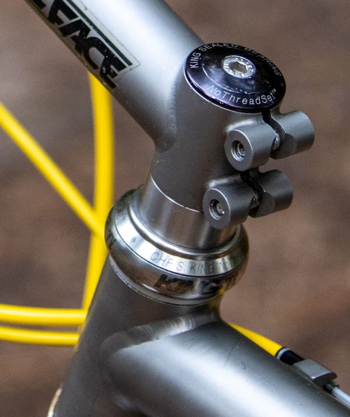

Der Steuersatz
... oder, wie ich zu einem Chris King Ti NoThreadSet gekommen bin
Zum Steuersatz gibt es noch eine kleine Anekdote zu erzählen.
Der ursprüngliche Steuersatz war ein silberner Chris King der aber schon einige Spuren der Zeit mitbekommen hatte. Die silberne Farbe passte aber meiner Meinung nach nicht zum matten Titan, daher musste früher oder später ein anderer Steuersatz her. Ich hatte schon eine Weile überlegt welche Farbe wohl passen könnte, aber mich noch nicht entschieden bzw noch nichts passendes gefunden. Es sollte aber wieder ein Chris King werden.
Insgeheim schielte ich auch immer mal wieder auf die wenigen Chris King Titan Steuersätze die für horrende Apothekenpreise im Netz angeboten wurden, die waren mir aber allesamt zu teuer. Und die vor einigen Monaten verfügbare limitierte Neuauflage im neuen Design wollte ich wegen zu neuer Optik und Preis ebenfalls nicht.
Bis ich eines Tages ein Ti Exemplar der ersten Generation sah, welches noch die schwarze Alu Topcap hat (die späteren Generationen hatten eine Titan Topcap) zu einem (für die Titan Version) moderaten, meiner Meinung nach durchaus fairen Preis. Nach einem freundlichen und informativem schriftlichen Austausch über den Zustand und Preisvorstellung sind wir uns dann recht schnell einig geworden und ich habe ihn gekauft. Ein netter hilfreicher Verkäufer bleibt mir noch in Erinnerung.
Als das Paket dann angekommen ist, aber auch erst in diesem Moment wo ich den Absender gelesen habe, realisierte ich von wem ich den Steuersatz da eigentlich gekauft hatte und wer Florian aus dem Chat war,
er war von Florian Wiesmann. :anbet:
Er und seine Räder sind ja schon etwas bekannt in der Szene und ich mag den Gedanken, dass der Steuersatz aus einem seiner alten Räder nun in meinem Rad seinen neuen Platz gefunden hat. 🤩
