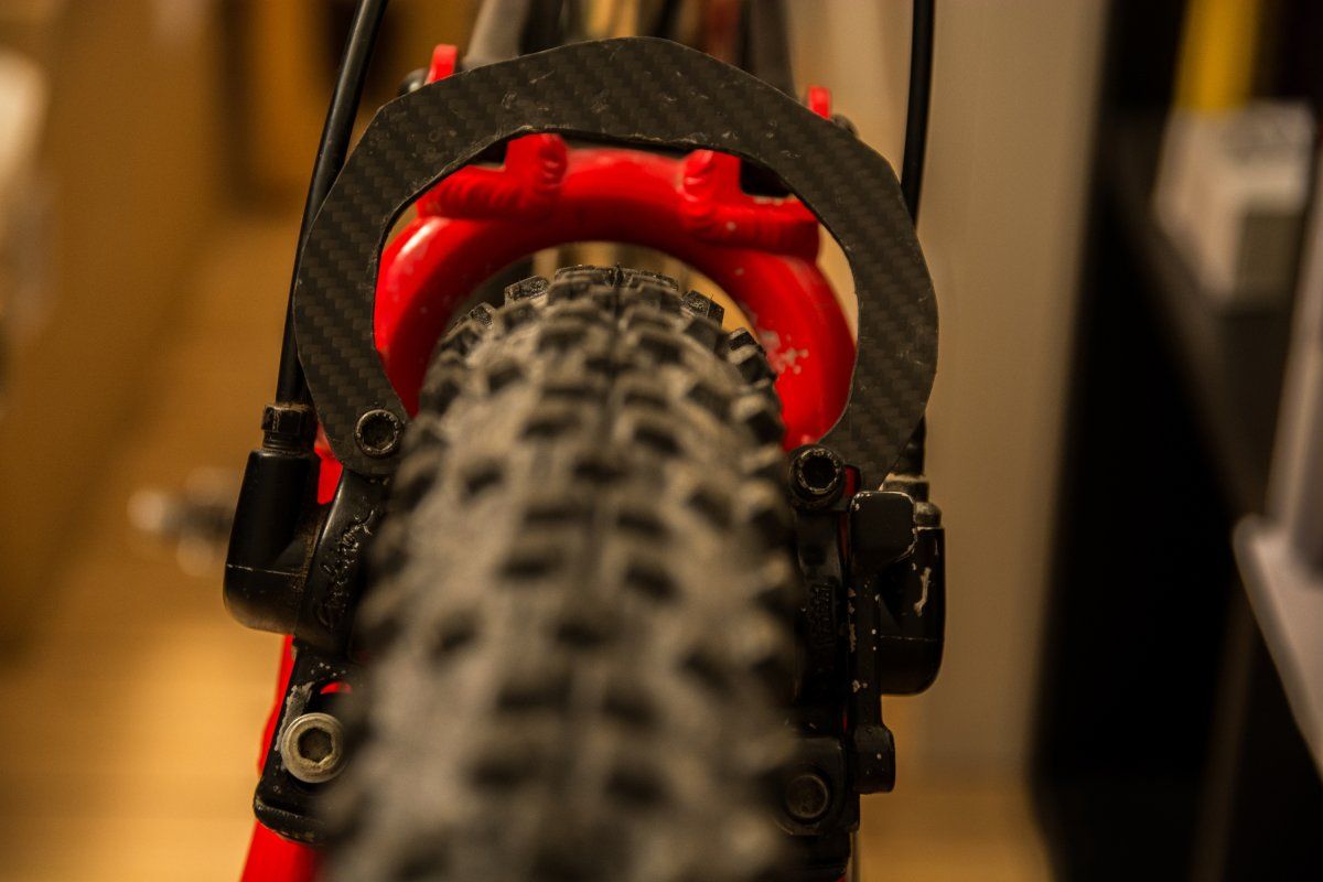

Und nun mein Fall
An den Cantisockel ist der Rahmen recht weit und wird nach oben stark schmäler. Am Langloch des Booster ist noch Platz, um die linke Seite von der Neigung her anzupassen. Die Booster basieren auf den Maßen der EVO2 Booster. Da der Rahmen aber an den Sockeln so weit ist, bin ich nicht sicher, ob hier eine EVO2 Platte, statt der Abstützung am Rahmen mit diesen Kunststoffnasen überhaupt verbaut werden kann. Die Platte ist ja sicher nicht breiter als ein Booster. Und richtig parallel zur Felge kann ich dann auch nur die Bremskörper mit den Zylindern ausrichten. Ich besorge mir mal neue Kunststoffeinlagen und richte die Bremse nochmal neu aus.
Funktion ist wie gewohnt tadellos, aber diese Gekreische :heul:

...Und nun mein Fall
Du weisst aber schon das man wie in Deinem Fall die Befestigungsschellen anders rum montieren könnte, wodurch
sie wieder parallel stehen würden ? Zumindest sieht Magura das in seiner Montageanleitung , je nach verschiedener
Felgenbreite, so vor...
Guckst Du hier, Kapitel "Vorbereitungen"..
https://www.veloplus.ch/pdf/fachinformation/magura2003112823339.pdf
:bier:
Auf dem 1. Bild sind diese Schellen auch mittig über dem Sockel und nicht wie bei meinen "außen". Ich habe die extra umgedreht, damit es mit den Kunststoffnasen zur Abstützung besser passt, da die Nasen ja auch eine Rasterung haben und zwar ziemlich gut, aber doch nicht Stufenlos verstellbar sind.
Deshalb wollte ich rein aus Interesse mal eine EVO2 Platte draufschrauben um zu sehen, ob sich dass dann einfach einstellen lässt.
Geht allgemein ja nicht um "kann ich nicht montieren";"ist mir zu viel Arbeit", "bekomme ich nicht fest", "Bremst nicht richtig", sondern nur "quietscht wie sau" :D
Die Bremse kam von meinem Hardtail und ging direkt ans Kona, hier macht sie halt Krach. Deshalb suche ich nach der Ursache , ich habe 3 Dinge im Kopf :
1. Hinterbau einfach nicht so stabil wie ein Hardtail, deshalb Vibrationen im Rahmen. -> Verschiedene Varianten bei der Montage durchspielen, evtl. Evo2 Platte drauf und EVO Kunststoffteile runter, um nur noch am Cantisockel Kontakt zum Rahmen zu haben.
2. Äußere Einflüsse, kalt, feucht, dreckige Felgen. Hier kann ich den Dreck ausschließen. Da sie auch vorne ein bisschen quietscht, denke ich , dass das auch hinten die Ursache ist.;)
3. Probleme zwischen Felge und Belägen. Da die Kombination aber vorher reibungslos klappte...:ka:

Das Problem mit der Bremse bin ich nochmal angegangen und habe die hintere erneut montiert, heute Morgen lief sie ohne Quietschen oder Vibrationen.
Weiterhin hat es Hermes nach einer Ewigkeit geschaft, meine Sattelklemme zuzustellen und auch die Plastik-Leitungsclips waren gestern Abend schon angekommen. Also das Gepäck und die empörte Freundin in die Ecke gestellt und das ganze fix montiert. Leider sitzen auch die Plastikteile nicht richtig fest. Mit @Klein-Holgi ´s Tipp , dem leichten zudrücken der Leitungsführung am Rahmen habe ich es auch versucht, doch ich habe mich nicht getraut, fester zuzudrücken. Die Halterungen sitzen nun fester und ich habe sie einfach noch eingeklebt:ka: wird schon halten.
Vorhin habe ich dann die Hinterradbremse nochmal neu eingestellt und bin zum Radladen meines Vetrauens gedüst, um den Spacer auf der Kurbel entfernen zu lassen. Dann schnell die Schaltung eingestellt uuuund.... was soll ich sagen, ich bin erstmal fertig.
Aus, Ende, vorbei, als wäre nichts gewesen. Das Rad steht im Wohnzimmer als ob es da schon immer hin gehört. Es fährt sich gut und passt wie Arsch auf Eimer. Als hätte es gewartet.
