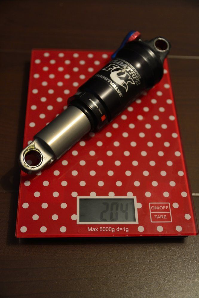

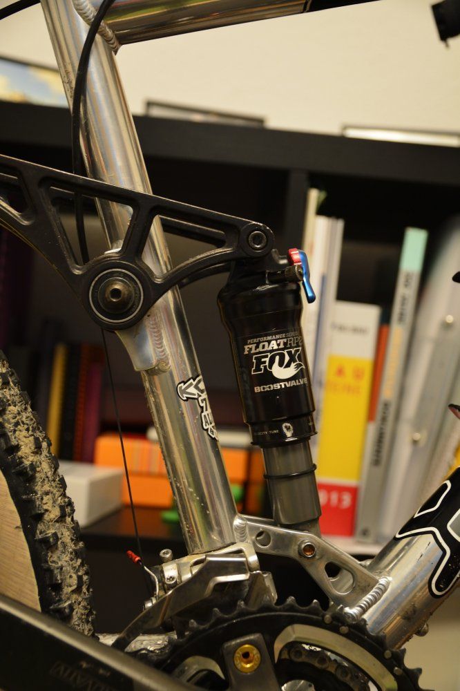

Tagesordnungspunkt 1 :
Fox Float RP2 mit Boostvalve und 165mm Einbaulänge.
Der alte Fox Vanilla ist so eine Sache, viel mehr als Federvorspannung und Federstärke allgemein, lässt sich da ja nicht einstellen. Ich bin bis jetzt ein paar Kilometer mit dem Rad gefahren um die Schaltungs und Bremseneinstellungen zu prüfen. Habe den Dämpfer nach der 1. Fahrt gleich etwas straffer eingestellt, dennoch wippt er fröhlich durch die ersten 10-15mm Federweg. Beim Fahren macht sich das nicht so gut, er federt ein und wird nach eben ca. 15mm ziemlich hart, heißt ich schaukle auf ebener Strecke diese Millimeter auf und ab.
Am Berg geht er noch etwas stärker in den Federweg. Wenn ich ihn aber noch härter abstimme, nutze ich ziemlich wenig Federweg beim Drop vom Bürgersteig:lol:. Allerdings bleibt auch dann noch das minimale Schaukeln beim Treten vorhanden. :mad:
Mir ist bewusst ein Fully ist kein Hardtail, denke aber mit dem neuen Dämpfer wird sich das Rad deutlich besser fahren und auf mich einstellen lassen. Wenn ich einen Aufbau zum Anschauen geplant hätte, würde der alte Dämpfer bleiben.
Zum Dämpfer selbst. Ich habe lange überlegt und mit Freunden gequatscht. Der eine fährt nur Rock Shox, aber nur weil er wiederum einen Kollegen bei SRAM hat, der alles etwas günstiger machen kann. Auch fährt er den neuen Monarch und keinen älteren. Der Nächste fährt komplett FOX Fahrwerk, da es halt am Rad dran war.
Ich hatte für mich im Hinterkopf, dass erst die neueren RS Modelle wieder mit den Fox Dämpfern mithalten können, also habe ich nach einem FOX gesucht. Den Lockout beim RP23 fand ich nicht sinnvoll, lieber wollte ich einen Dämpfer mit Boostvalve, da dies einen deutliche Verbesserung im Pedalmodus bringen soll. Dieser hier hat ein paar Macken am Gehäuse, war dafür um die Hälfte günstiger als die Modelle, welche ich noch auf dem Schirm hatte.

Und was ist noch so geschmeidig? Genau die frisch gefetteten Buchsen vom Dämpfer :D

Der erste Eindruck ist durchweg positiv, in der Pedalstellung bewegt er sich nur mini-minimal und das Boostvalve macht schön dicht, wenn man schnell Kraft drauf bekommt. Abgestimmt habe ich bis jetzt noch keinen Luftdämpfer, da werde ich mir ein bisschen helfen lassen. Leute die das können habe ich genug.

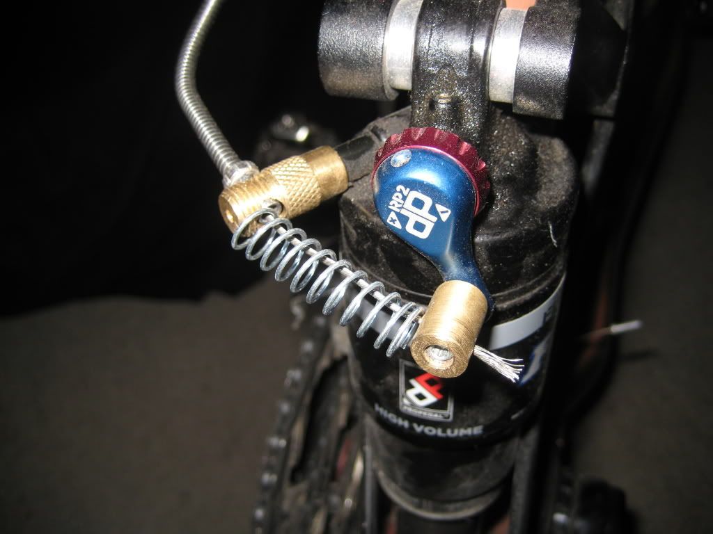

Was mir etwas missfällt ist das Fehlen einer Lenker-Fernbedienung um zwischen Pedal und offen zu wechseln. Zwar ist mein Cockpit im Moment relativ aufgeräumt, aber ich habe im Netz da eine Hinterhofbastellei gefunden, die durchaus ihren Reiz hat. Mal schauen was da noch kommt....:ka:
Ich würde das OHNE den Schraubnippel auf dem Hebel machen, sondern den Hebel gleich komplett durchbohren und fertig. Das ist aber eines der wenigen brauchbaren Fotos, die ich gefunden habe. o_O Viele haben es gemacht aber keiner gut abgelichtet........

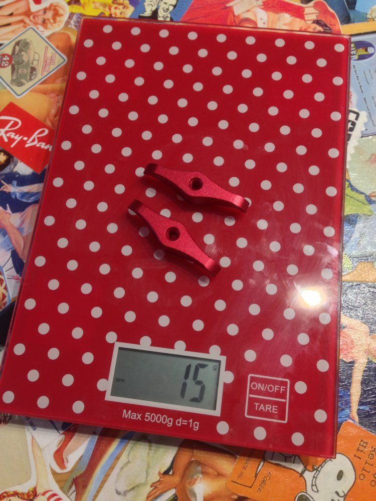

Zwei M5 Yokes für die EC70. Das fand ich schon immer ziemlich witzlos eine relativ leichte Carbonstütze zu bauen und dann so eine sau schwere Klemmung oben aufzusetzen. Dazu dann noch mit Stahlschrauben und Stahlbuchsen, die fröhlich vor sich hin rosten.
Und wieder ein paar g sparen können :D
0117f241012aed7992b3b12131bb80df747de598a8.jpg 01a762975f53d83a3de76662029b3e13572dfab181.jpg
Somit sollte die Stütze jetzt irgendwo bei um die 200g liegen, habe ich aber nicht nachgewogen :ka:

Bin vorhin ins Büro "gewackelt", 90psi Gabel, 120psi Dämpfer , Gewicht ca. 77kg Tendenz fallend
Ich habe die Vermutung, dass bei der Recon ein bisschen Öl oben in der "Motion Control" Einheit fehlt. Lockout geht zwar, aber sonst gibt es keinerlei veränderung wenn ich an der Druckstufe rumspiele. Kurz nach Lockout kommt komplett offen. Mal schauen
Dämpfer habe ich Pi x Daumen eingstellt mit draufsetzten und schauen. War wohl zu wenig, Zugstufe steht noch auf Mittel. Pro Pedal zeigt nur beim händischen Belasten des Dämpfers Wirkung beim Fahren eher weniger. Da muss auf jeden Fall erstmal mehr Druck rein, aber Fox gibt leider keine ungefähren Drucktabellen raus.
Edit II :
Gabel 100-105psi, noch angenehm weich die ersten ca.50mm, danach schön straff. Druckstufenverstellung nicht mehr nötig.
Dämpfer erst 150, jetzt 200-205psi. ProPedal deutlich erkennbar, eventuell noch ein bisschen mehr Druck. Zugstufe auf Maximum und dann 3 Klicks zurück, eventuell noch ein bisschen weniger.
Was unangenehm aufällt ist der Flex im Lenker. Bergab und auf der Ebene nicht spürbar oder wird nicht wahrgenommen, am Berg wenn man am Lenker zieht geht er spürbar mit.
Das Vorderrad will weniger stark aufsteigen als mit 130mm im Hardtail, aber eventuell fällt der Gabelschaft der Säge noch zum Opfer, sollte es sich mit Spacern über dem Vorbau als fahrbar herausstellen.:ka:
Alle "Tests" fanden auf 1km Strecke einfach vom Haus ins Büro zu Oma wegen Essen :D und wieder rauf ins Büro statt.... Komoot gibt 10 Höhenmeter an, sind aber paar mehr:confused: Wie sich dieses Setup im Gelände schlägt muss ich noch testen :rolleyes:
Und die HS33 macht hinten ordentlich Geräusche, da werde ich später die Felgen sauber machen, die Beläge mal anschauen und Schrauben nochmals nachziehen. Ich denke aber es kommt einfach daher, dass der Hinterbau in sich nicht so steif ist wie bei einem Hardtail. Für Tipps wäre ich hier sehr dankbar :bier:
