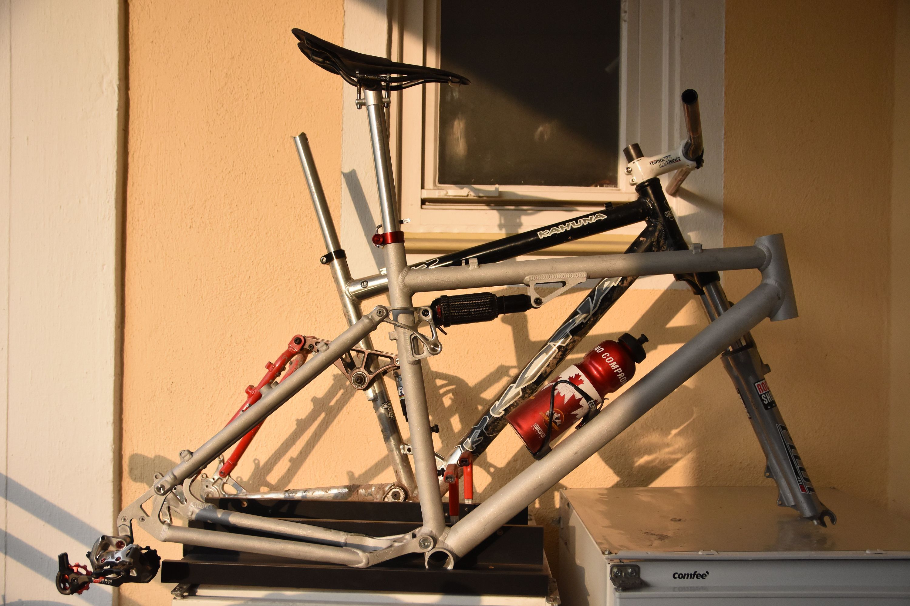

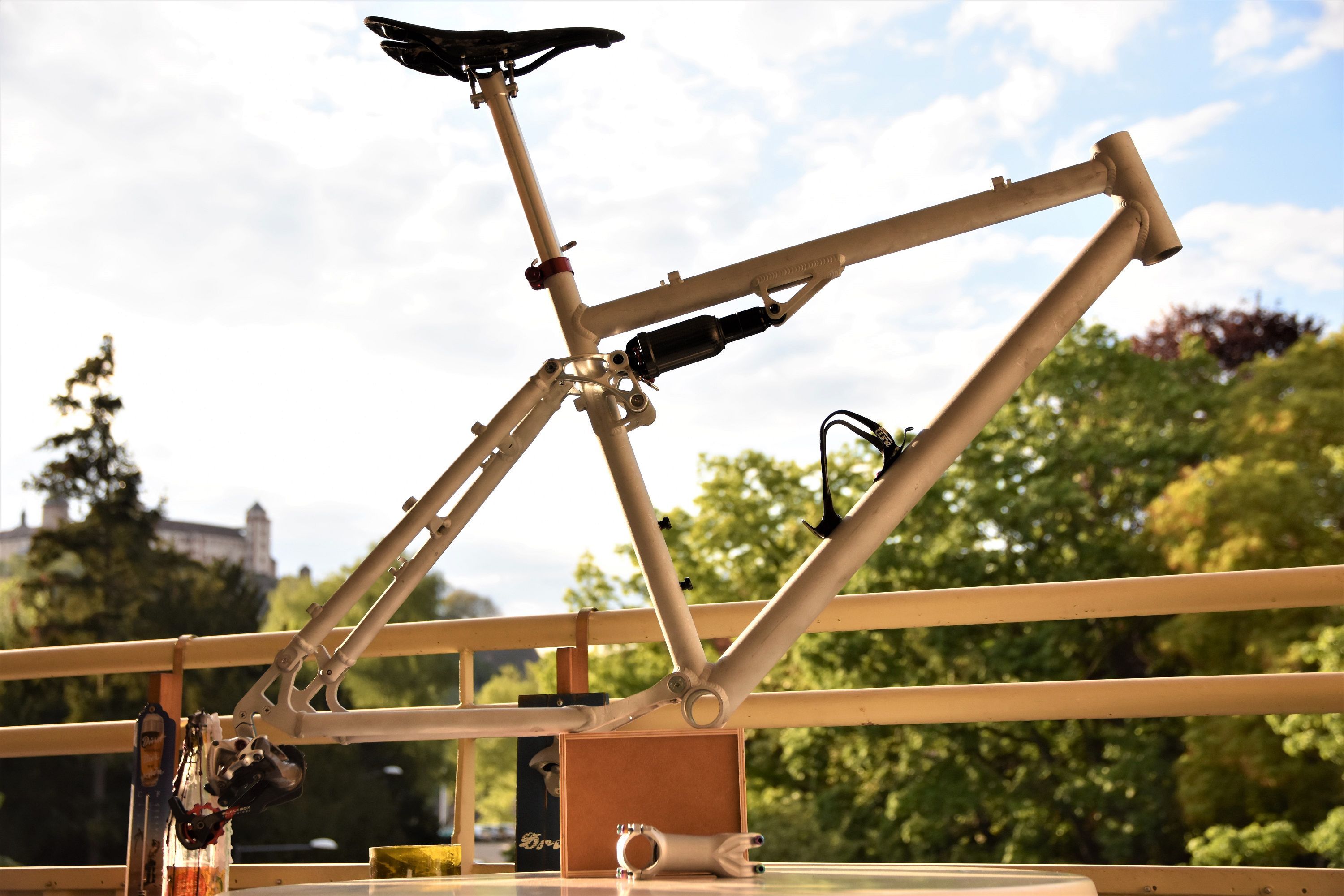

Aufgebaut wird wie gesagt im Verlauf der nächsten Woche. Ein paar Fotos habe ich dennoch gemacht,
leider ist das Entlacken nicht zu 100% sauber geworden, sodass sich auf der linken Kettenstrebe noch einiges an zähem Pulver befindet.
Dem rücke ich mit Schleifpapier mal zuleibe und hoffe dass ich es runter bekomme.
Zudem habe ich gemerkt, dass die Lager deutlich besser rein gingen, ich behaupte also mal so frech, beim Pulvern für den Vorbesitzer
wurde da nicht richtig abgeklebt, der Hinterbau ist auch deutlich leichtgängiger.
Leider fehlen im Moment noch zwei M8 Titan Schrauben und ich musste nochmal vier M6 Nachordern. Ich hatte wie original M6x18 bestellt,
da aber die ersten paar Gewindegänge in den Sitzstreben vermurkst sind, greifen die nicht richtig. Denke M6x20/25 richtet das.
Das hat vorher auch besser gehalten, auch hier gehe ich davon aus, dass der Lack in den Gewinden
a) vertuscht hat, dass die Gewindegänge nicht mehr vorhanden sind und
b) wie eine Schraubensicherung wirkte.
Naja Rückschläge gibt es immer, dennoch fange ich mal an.
Bilder sagen mehr als Worte

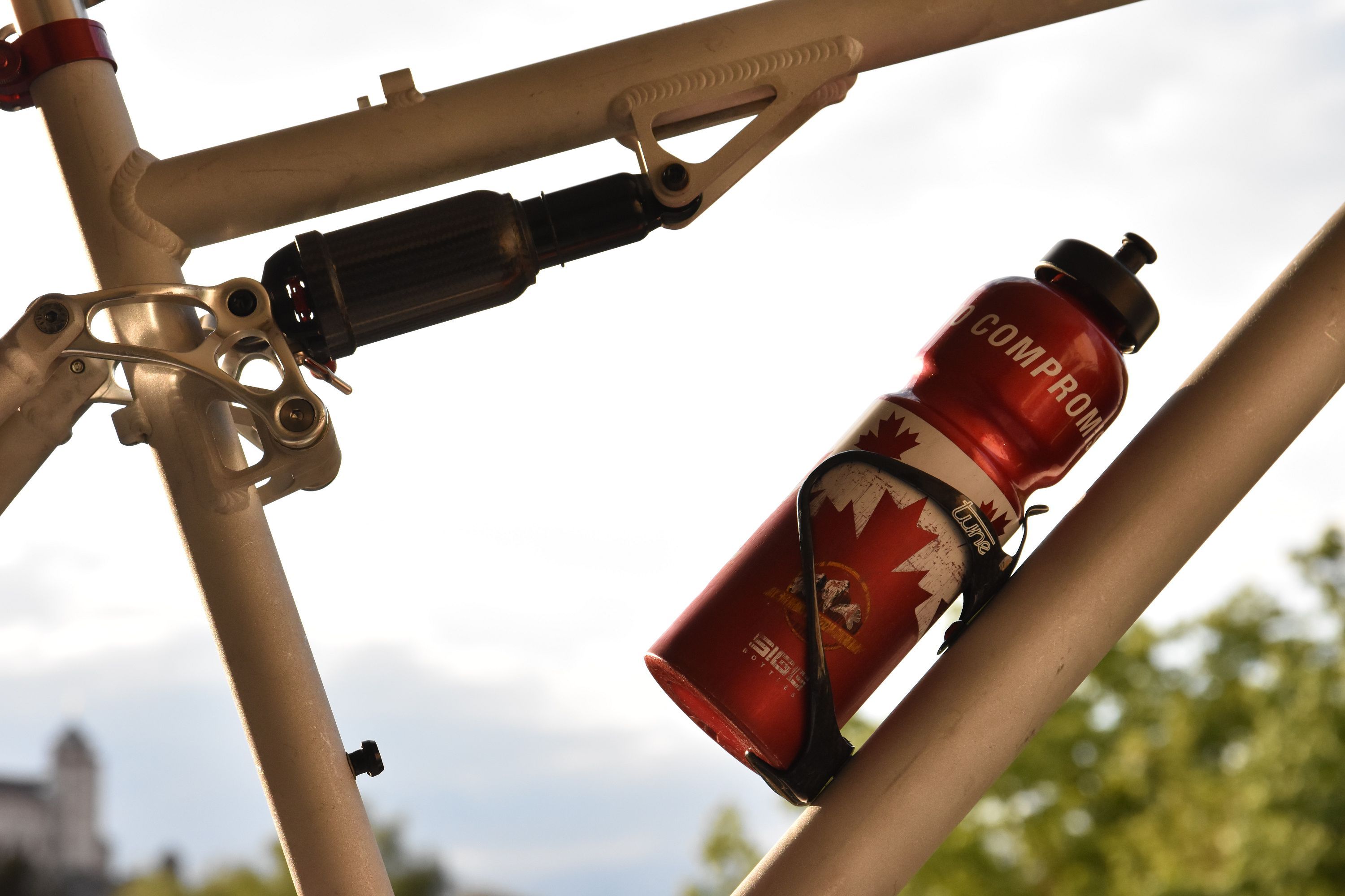

Die Flasche wird wie gesagt eher selten im Alltag im Gebrauch sein.
Auch wird der Tune-Halter eher an die Schrauben am Sitzrohr kommen.

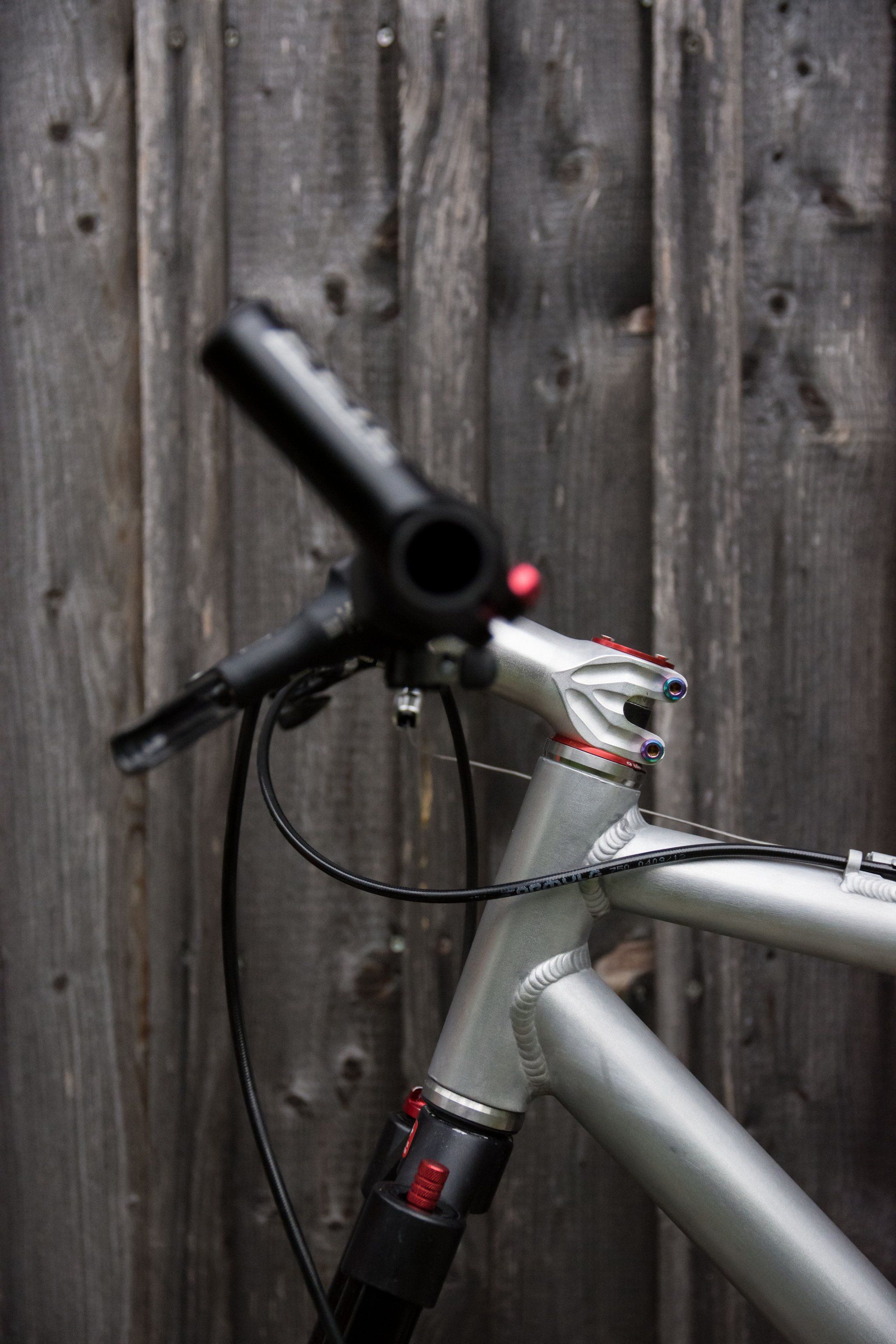

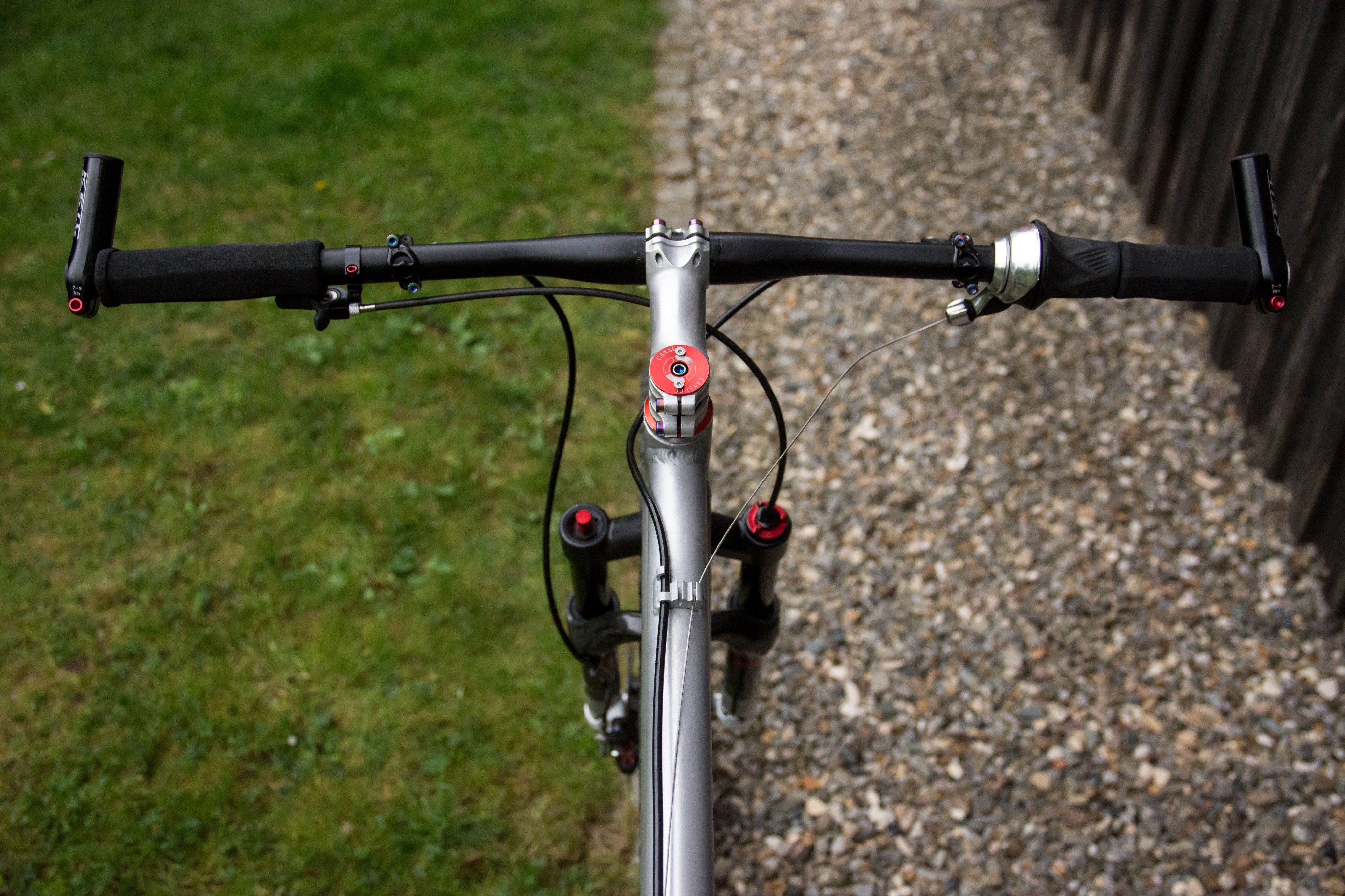

Hier sieht man auch schön den Unterscheid zwischen neuen Schrauben rechts und den alten Schrauben Links in der Wippe.
Ich hatte noch nie Schrauben mit nicht zentrischem Innensechskant... die alten Stahlschrauben haben das aber.
Zweimal Tune.
Hier sieht man gut, dass der Rahmen defintiv noch Nacharbeit erfordert. Erstmal wird aber aufgebaut und gefahren

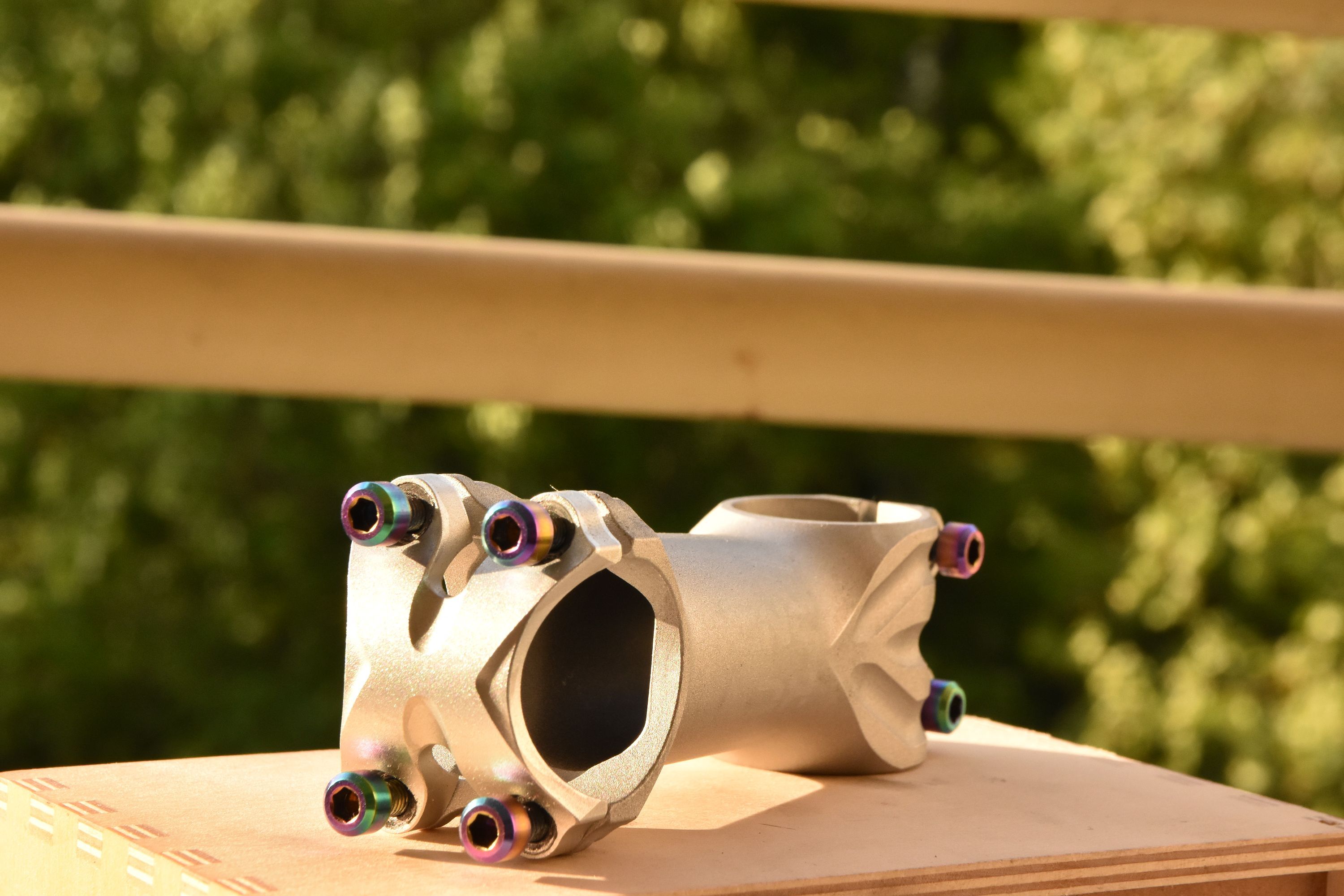

Der Vorbau wurde gestrahl, das KCNC Logo ist noch leicht zu erkennen. Diesen werde ich nächste Woche mal bearbeiten und abschleifen.
Damit sollte die Farbe ähnlicher der silbernen Frontplatte werden.
Ich dachte Anfangs daran, die Platte gegen eine Rote zu tauschen, aber die Farben der Schrauben kommt hier viel besser raus.
Hier sind sie vereint, die beiden aus Vancover.
Wobei Kona ist ja British Columbia und Washington. Also Kanada und USA

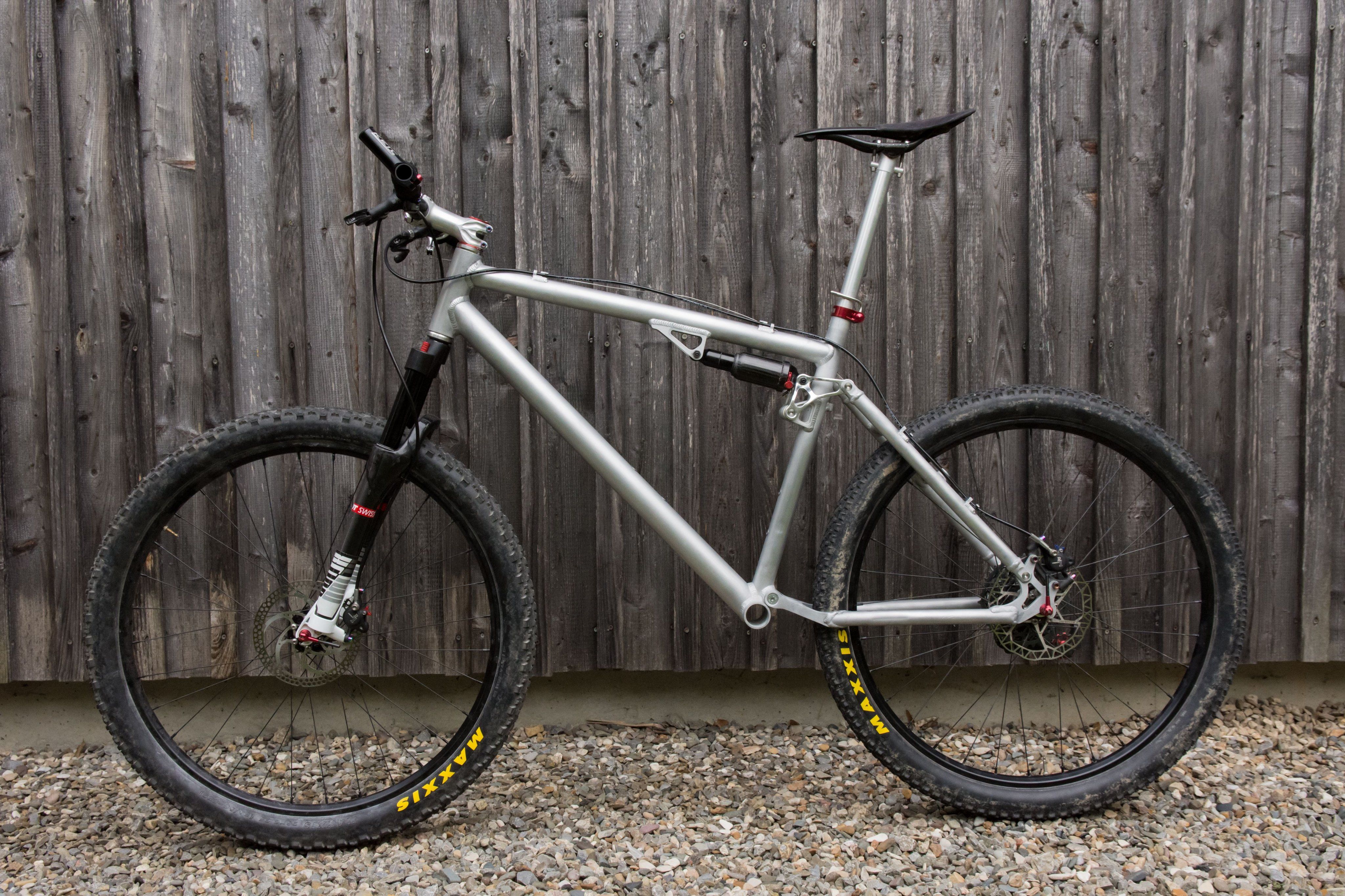

Und am Ende noch, hat sich das ganze gelohnt?
Mit 4 Titan Schrauben und 4 Stahlschrauben, plus Schaltauge und Titan Dämpferbolzen
Knapp 130g leichter, trotz dickem Pulverrest auf der Kettenstrebe.
Ich überlege gerade noch, die Canti Sockel zu entfernen bzw. Runter zu feilen.
Mal schauen, ob ich die Woche mal in die Werkstatt komme. Ich müsste eh einen Bolzen von Tune auf das Maß einer KCNC Stütze abdrehen...
Too be continued oder so
Schönes Wochenende:bier:

Wieder ein kleines Puzzleteil
Den Rahmen habe ich über das Wochenende grob mit Stahlwolle abgerieben und anschließend erst mit 400er bis hoch zu 1200er
Nassschleifpapier bearbeitet.
Die Optik gefällt mir so ganz gut, um die Zuganschläge muss allerdings nochmal ordentlich nachgearbeitet werden.
Versiegeln werde ich am Ende mit eventuell Wachs
Die Decals versuche ich unter Rahmenschutzfolie zu bekommen.
Der Vorbau wurde ja gestrahlt und hat deswegen eine raue Oberfläche.
Auch hier habe ich mit Stahlwolle, Schleifpapier und vorhandener Autopolitur gearbeitet, bin aber noch nicht wirklich zufrieden.
Die Pickelige Oberfläche ist noch nicht weg, da muss ich nochmal ran.
Neverdull und feine Wolle liegen bereit.
Leider gibt es keine leichten ( sub 95g bei 90mm ), polierte Vorbauten.
Den Kalloy UNO 3D Vorbau in poliert ist im Moment nicht erhältlich, wie die gesamte Kalloy UNO Linie in poliert.
Das SC Wing Logoist noch leicht zu erkennen.
Das Mittelchen teste ich mal aus, leichter Glanz ist aber schon ersichtlich
Ziemlich zerklüftete und angelaufene Oberfläche nach dem Strahlen, eventuell besorge ich mir einen Dremel mit Schleif- bzw. Polieraufsatz für den Bereich.
Den Rahmen habe ich zum Steuersatz einpressen doch mal weg gebracht, sicher ist sicher.
Leider passt zudem mein Ultegra Lager nicht, wurde zwar als BSA verkauft, ist aber wohl ein ITA...
Gebrauchtkauf, ewig her, als Verlust zu verbuchen.

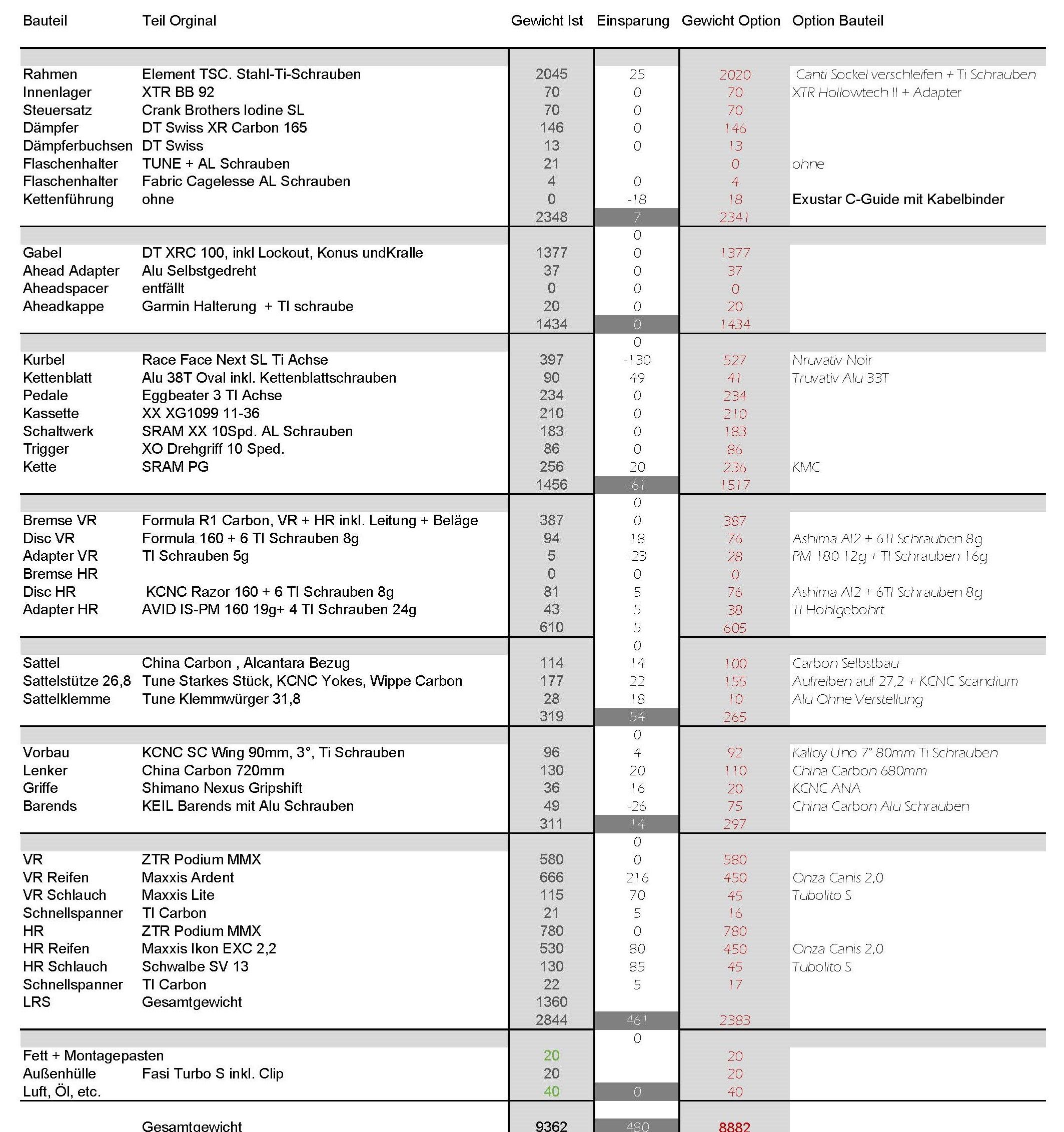

Edit:
Sub 10 stehen ja im Raum
Rahmen + Fahrwerk :
Rahmen: Element TSC, RAW, Lager und (Ti) Schrauben 2045g
Steuersatz: Crankbrothers Iodine SL 70g
Dämpferbuchsen: 4x M6x22,2 DT Swiss 13g
Dämpfer: DT Swiss XR Carbon 165 146g
Flaschenhalter: Fabric Cageless + Alu Schrauben 4g
Flaschenhalter: Tune Wasserträger Universl + Alu Schrauben 20g
Gabel: DT Swiss XRC 100, Lockout, Konus + Kralle 1377g
Gabelschaftadapter: Alu Selbstgedreht 37g
Aheadkappe: Garmin Halterung + Ti Schraube 20g
________
3712g
Bremse & Zubehör :​
Bremse VR + HR: Formula R1 Carbon, inkl. Leitung + Beläge 387g
Disc VR: Formula 160mm + Ti Schrauben 90g
Disc HR: KCNC Razor 160mm + Ti Schrauben 86g
PM Schrauben VR Ti Schrauben 2x 5g
IS - PM Adapter HR: Avid IS-PM 160 + Ti Schrauben 24g
________
632g
Antrieb :

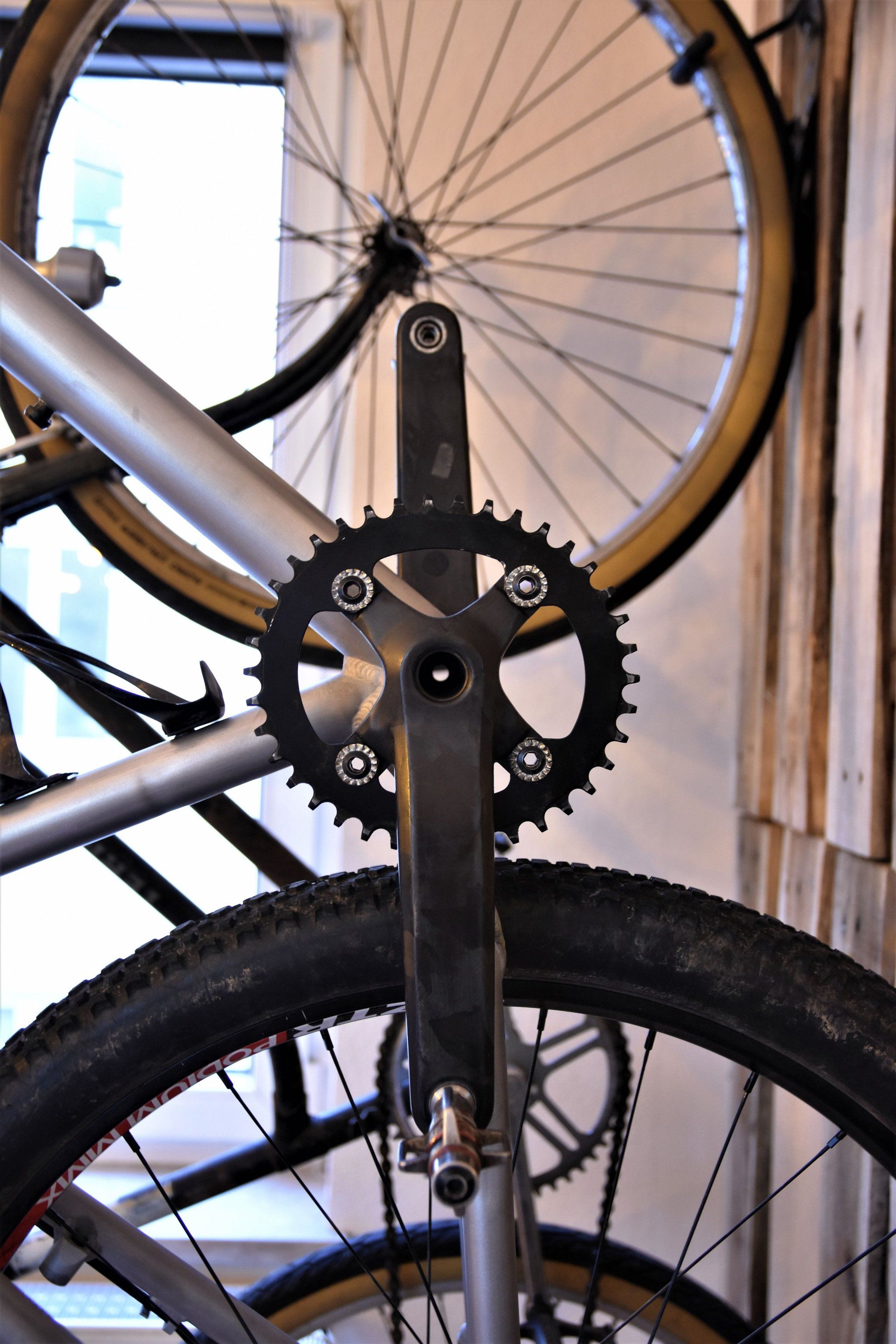

Pedale: Eggbeater 3 + Ti Achse 234g
Kassette : Sram XG1099 11-36 210g
Schaltwerk: Sram XX , Alu Schrauben 183g
Trigger: XO 10 spd. Gripshift 86g
Innenlager: Fehlt noch
Kurbel: Fehlt noch
Kettenblatt: 38T Oval China irgendwas + Alu Schrauben 90g
Kette: Fehlt noch
________
803g
Gesamt : 5147g
Schätzung:
LRS: 1400g
Reifen + Schläuche : 1600g
Sitzen: 370g
Cockpit: 350g
Züge, Clips, Hülle, 100g
Kette 260g
Innelager 110g
Kurbel 530g
Schnellspanner 50g
Lockout Dämpfer 100g
4870g
Sollte sich also am Ende mit Sub 10kg gerade so ausgehen.

Cockpit:
Vorbau: KCNC SC Wing 90mm 0°( ich schätze eher 3°) mit Ti Schrauben 96 g

Somit ging die Kurbel also zu den zarten Klängen von Farin, Bela und Hagen auf die Waage.
Antrieb:
Kurbel: Race Face Next SL mit Ti Achse : 397g
________
397 g
Gesamt : 6174 g

...hat das Sattelrohr da unten gleich zwei Dellen vom Umwerfer oder täuscht das auf den Bild der Totalen vom Bike ?
Leider ja...
Die obere "Delle" an der Flaschenhalter Aufnahme ist keine Delle sondern schlecht poliert bzw geschliffen. Da hing noch was dran..
Die untere vom Umwerfer, tja ja, ungünstig.
Habe ich leider erst nach dem Entlacken gesehen, genau wie den Kratzer hinten auf der linken Kettenstrebe.
Mein Cannondale XS hat auch 2 Dellen im Sitzrohr. So ein Umwerfer muss ja auch mit 50 Nm festgewürgt werden...
Natürlich, mit dem Radkreuz als Verlängerung...
Ich gehe vom "Klassiker" aus. Schellenmaß zu klein, aber dennoch festgezogen wie sonst was, nach dem Motto
"Die Schelle muss komplett zu sein, sonst hält das nie".
Bin aber froh, dass es "nur" die Dellen + vernudelte Gewinde sind und keine Risse sonst wo. Ich hatte da tatsächlich ernsthaft bedenken, nachdem ich den Zustand gesehen habe und der Rahmen beim Entlacken war.

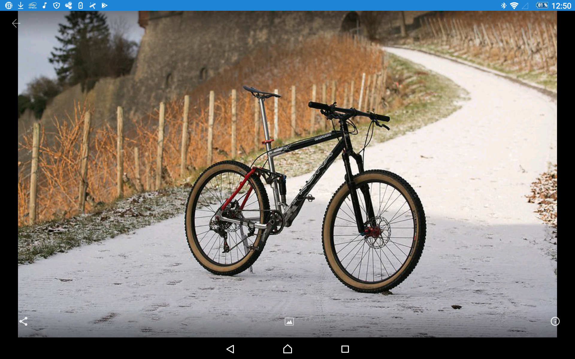

Ich weiß jetzt nicht, was so schlimm daran sein soll, sich an einem verschwiegenen Mangel (Delle) zu stören. Ist ja jetzt nicht so, dass es sich um einen Lackschaden handelt. Hier wurde Metall verformt und das ist ärgerlich (gerade bei einem dünnwandigen/leichten Rahmen). Egal ob das Rad gefahren werden soll oder an die Wand kommt.
Keiner hat gesagt daß es schlimm ist sich dran zu stören, ich für meinen Teil finde die minimale Eindellung halt nicht so schlimm, so what.. :bier:
Ärgerlich ist es sicherlich.
Der Rahmen war als Paket mit der Stütze günstig und ich konnte ihn nochmals etwas günstiger haben, nachdem ich das mit den Lagern geklärt hatte.
Für den Preis und dafür dass es ein TSC ist, darf die Delle ruhig da sein.
Sie nicht zu erwähnen ist wie gesagt etwas anderes, das finde ich auch ziemlich uncool.
Da der Verkäufer aber so schnell und einsichtig auf den Mangel der Lager reagiert hat, behaupte ich einfach mal er wusste es nicht.
Und wenn doch, so möge er sich bei der nächsten Landung etwas Sattelkontakt im Schritt zuziehen.

Mit einer Testfahrt vor dem Urlaub wird es wohl leider nichts. Aber immerhin gab es heute ein passendes Innenlager.
XTR SM BB92 BSA. Also die neue Generation mit anderer Werkzeugaufnahme, Shimano liefert aber den Adapter mit. Vorteil ist
man zerkratzt sich mit dem Plastik-Adapter auf keinen Fall die Lagerschalen.
Silber hätte natürlich besser gepasst, aber schwarz gab es es hier günstig im Bikemarkt.
Tretlager : 70 g inkl. Spacer
Gesamt: 6244 g
Gewogen inkl. Laufradsatz ohne Kette : 9310g
Man beachte den Bonsai...
...und natürlich die Flatpedals am Stadtrad, für den urbanen Downhill
Das Kettenblatt ist noch außen und provisorisch montiert. Die Noir hatte ich auf der Position des mittleren Kettenblatts
mit dem Dremel bearbeitet, sodass 104er Blätter ohne Probleme passen.
Bei der Race Face werde ich eher die Blätter bearbeiten als die Kurbel

Aber Leichtbau ist nicht alles, wenn man mal in die Excel schaut, da liegt schon überall noch etwas Gewicht. Dann wird es aber schnell unverhältniss mäßig teuer.
Dann reden wir über MCFK, AX Lightness, Schmolke, Extralite und Co., da hört für mich der Spaß auch mal auf
:lol:
Abgesehen von einem anderen Sattel ala Tune Komm Vor oder Speedneedle, da würde ich mitgehen.
Ich wollte aber bewusst keine Carbon Stütze und keinen Carbon Vorbau. Stütze und Lenker sollten wie die Wippe, Steuersatz und Schaltwerk silber poliert sein. Fahrwerk komplett schwarz und meine "Berührpunkte" mit dem Rad, also Sattel, Lenker und Kurbel schwarz.
Ich weis nicht, wie genau meine Waage geht und habe deswegen öfters mal aufgerunde und ein paar Gramm mehr genommen.
Laut (ungeeichter)Kofferwaage müsste ich auf knapp 9,5kg kommen.
Laut Excel auf 9,3xx. Das kommt also schon ziemlich gut hin.
Dennoch: gerade am Laufradsatz ginge noch einiges, der ist auch von der stabileren Sorte im vergleich zu meiner vorigen Kombination. Die hat mir gezeigt, dass leichter nicht gleich schneller ist.
Die Onza Canis die ich habe, werde ich im Sommer wieder aufziehen, dann fallen nochmal 400g.
Grün ist Geschätzt
Schwarz ist gewogen
Rot ist das, was ich noch hier liegen habe, bzw. "Option".

Die rote Spalte ist schon gut ausgereizt, aber in Anbetracht der Vorgabe, dass es preislich nicht überhand nimmt, hier noch zwei kleine Tipps:
Griffe vielleicht diese: https://r2-bike.com/navi.php?jtl_to...9bca3b7&k=344&suche=&hf=166&Sortierung=6&af=0
Fahre ich seit Jahren an allen meinen Rädern und bin zufrieden. Sind eher von der härteren Sorte und saugen sich auch nicht mit Wasser voll, was solche Schaumgummi-Griffe gerne mal machen. Einzig, man muss sie z.B. mit Uhu montieren, da sie sich sonst immer drehen.
Eine KCNC X10EL 10fach-Kette wiegt bei gleicher länge wie z.B. eine 11fach KMC X11SL noch mal ~10g weniger und sollte auch deutlich preiswerter her gehen: https://www.bike24.com/1.php?content=8;product=82543;menu=1000,4,8;page=5
Die qualitativ bessere Kette ist aber tatsächlich die KMC, hält auch etwas länger wie eine KCNC-Kette. Übrigens läuft die 11fach-KMC-Kette bei mir hervorragend auf einer 10fach-Kassette, allerdings von Shimano. Auf einer 10fach-Kassette von SRAM habe ich die KCNC-Kette laufen, erscheint mir so, als ob die sich dort auch etwas besser schalten lässt als die 11fach-KMC.
Die S-Tubolito Schläuche habe ich letzten Herbst montiert und bin begeistert von denen. In 26" wiegen meine jeweils 38g mit einer kürzeren Schwalbe Ventilverlängerung:
