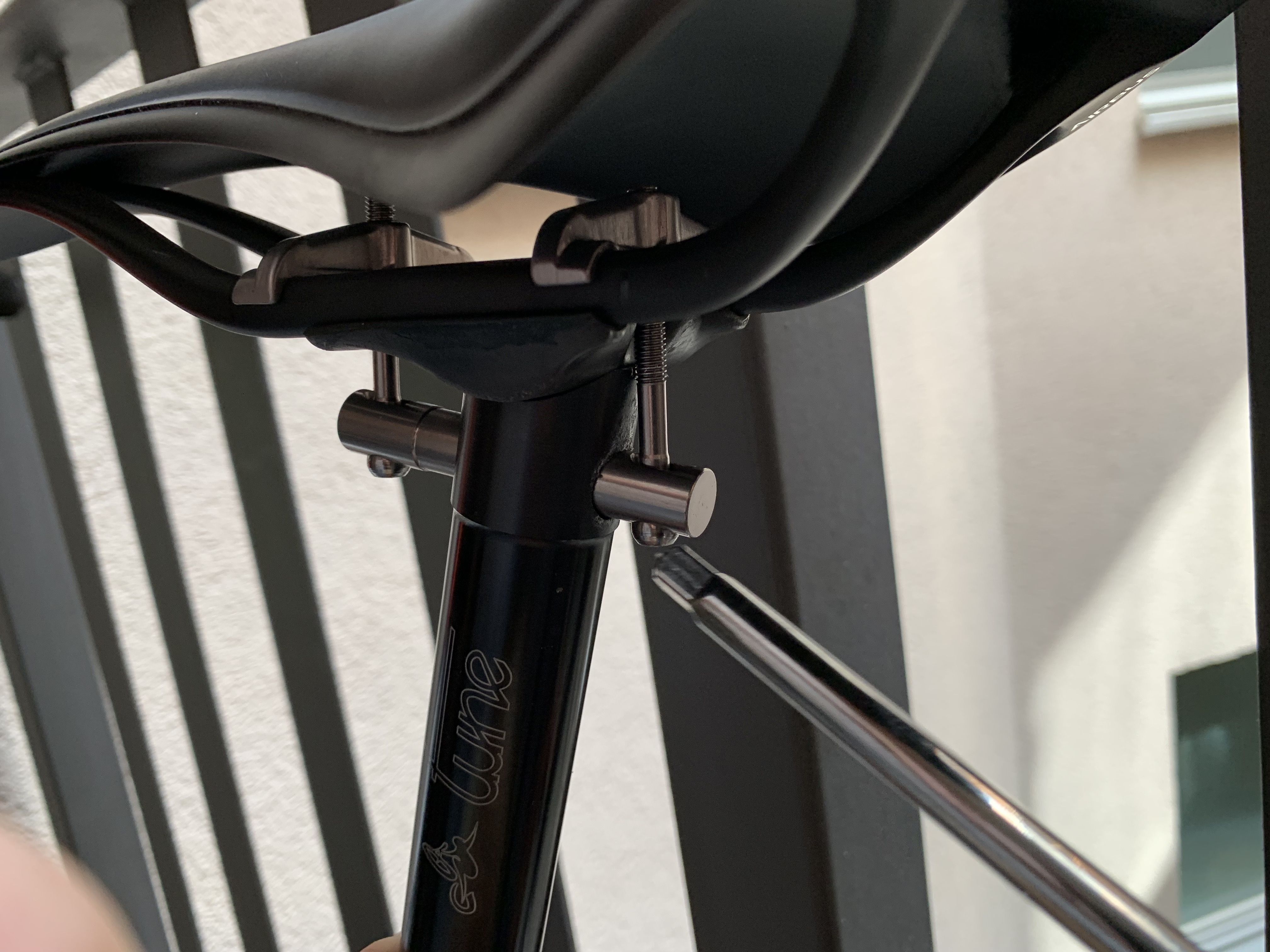

Dein Tune Stützen tuning hat mir gut gefallen...!
Sowas wollte ich auch...Hab mal geschaut, was es so auf dem Markt gab und hab mir ne Saso als Teilespender organisiert.
Das ganze am Starken Stück optimiert um 4g das Gewicht aber vor allem ist die Verarbeitungsqualität der Yokes, Wippe, Schrauben, Querbalken mal eine ganz andere Liga als das uralt Gelumpe von Tune.. Gefällt mir gut und das Update lohnt sich!
@DaniT
Das Sieht ja mal richtig gut aus. 4g sind nicht unbedingt schlecht, wenn man bedenkt das Tune ja auch nicht unbedingt schwere Teile verbaut hat. Titanschrauben sind bei denen auch Serie, diese wurden über die Jahre sogar weiter entwickelt.
Die Titanschrauben der neuen Schwarzen bzw. Starkes Stück-Stützen sind am Schaft zwischen Gewinde und Kopf nochmals ein bisschen konifiziert bzw. dünner und somit ist das Schraubenpaar 1,5g leichter als die alten.
Was mir an der Saso sehr gut gefällt ist die geringe Höhe der Wippe.
Ich finde Tune Stützen leiden etwas unter der hoch aufbauenden Wippe, damit muss man zwangsläufig lange Schrauben verbauen, hier liegt somit also a) Gewicht und b) ergibt sich ein Steiler Winkel was die Yokes angeht.

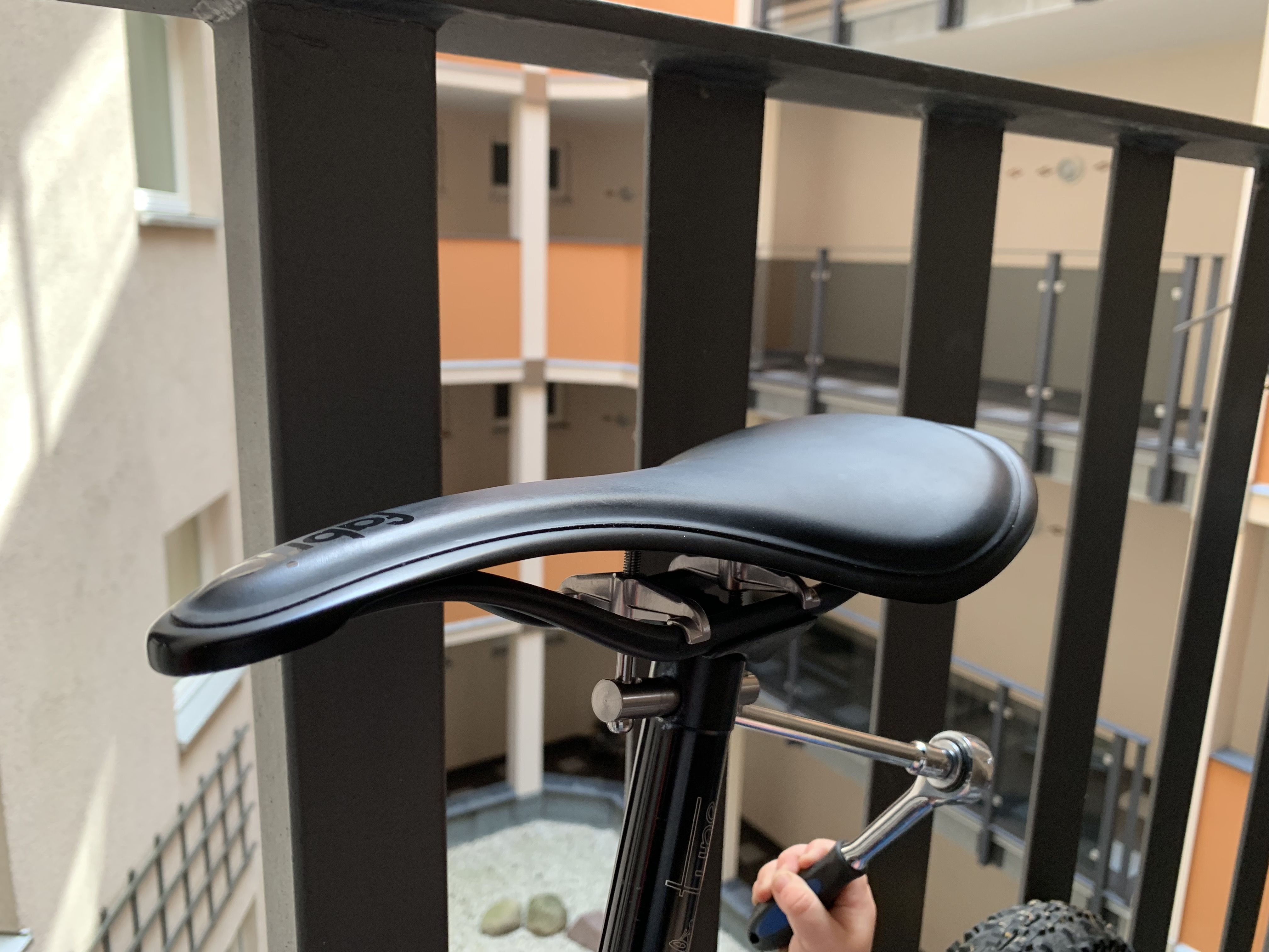

- Ich habe sehr günstig einen Tune Speedneedle ergattern können, noch den alten mit Aluumantelung an den Rails. Etwas verschlissen,​
war mir aber egal, zur Not wird der wie alle meine Sättel mit Physiotape "geflickt".​
Hier habe ich wieder das Problem der hohen Wippe bei Tune, durch die stehend Ovalisierten Rails des Speedneedle passen meine​
Yokes nicht mehr richtig. Zudem ist die Carbonwippe des Starken Stücks leider minimal breiter als die Yokes, d.h. durch die Umantelung​
der Rails wird es oben etwas eng. Da der Winkel der Rails durch die Aufbauhöhe auch nicht optimal hinzubekommen ist, habe ich hier​
noch ein paar Runde Yokes im Zulauf.​

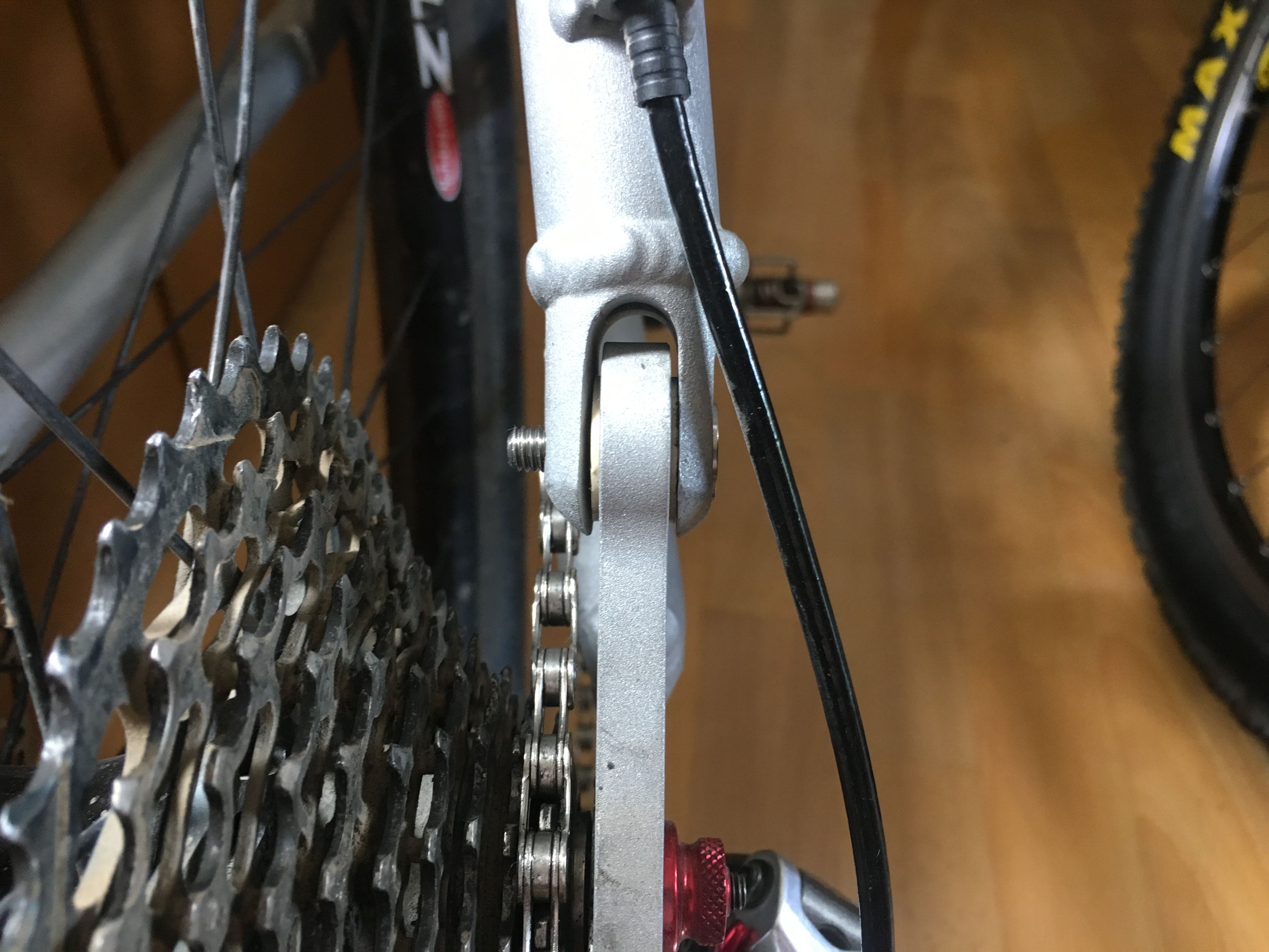

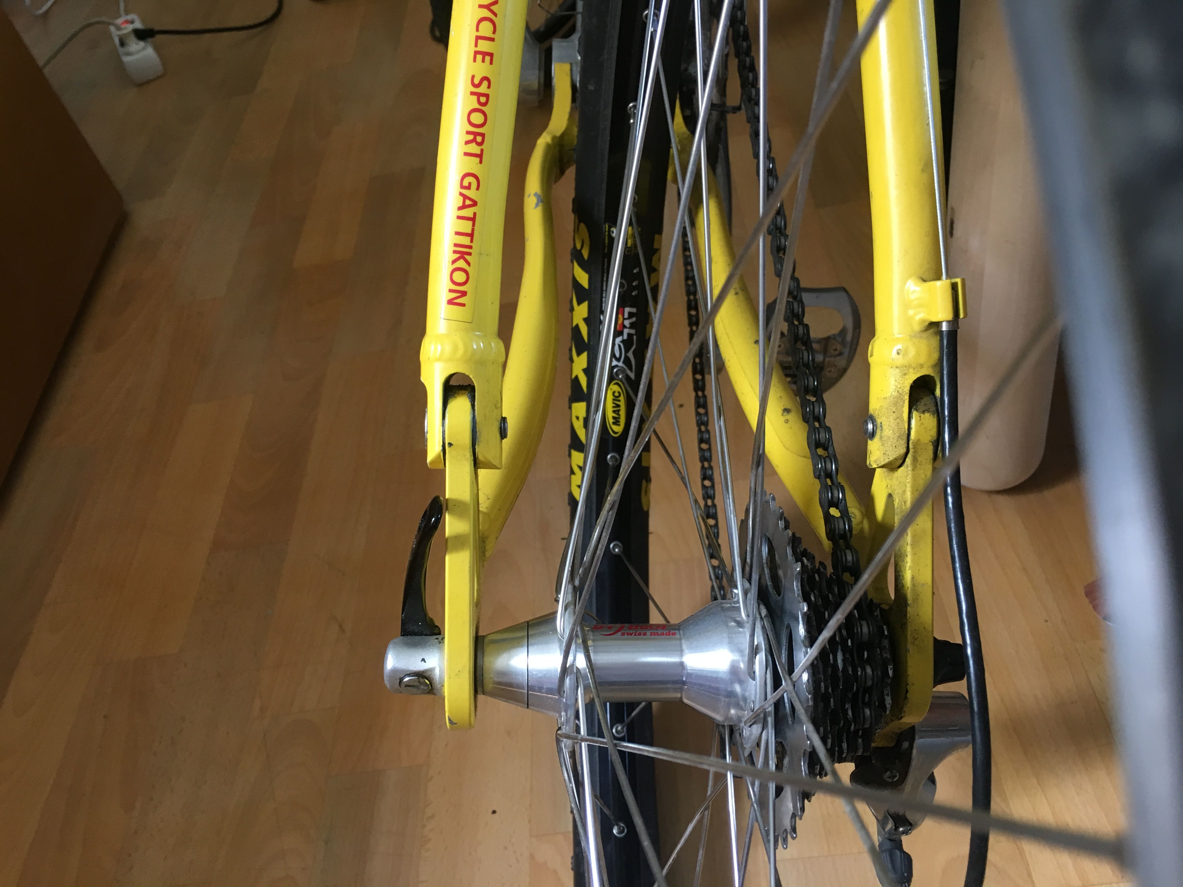

- Passcheiben für den 3D Link. Der Rahmen muss irgendwo vielleicht doch mal einen Treffer bekommen haben, denn die Verschraubung​
Sitzstrebe unten mit den Ausfallenden ist nicht wirklich maßhaltig. Wo beim 96er Element das beides parallel ineinander greift habe ich​
beim Element TSC auf der Antriebsseite nicht so viel Passgenauigkeit, das gibt sich aber, wenn die Schraube mal angezogen ist.​
Auf der Nichtatriebsseite habe ich aber durch das nicht parallel stehen ca. 1mm Spiel. Deswegen stand/steht auch das Hinterrad die​
ganze zeit etwas schief.​
Den Fehler, warum, kann ich aber nicht wirklich ausmachen. Die Ausfaller sehen gut aus und scheinen absolut gerade zu sein, da ja​
auf der Nichtantriebsseite sonst die Bremse nicht mehr einstellbar wäre, aber ich bekomme eine Formula ! schleiffrei.​
Die Sitzstreben in sich sehen soweit auch gut aus, zumal sie oben an der Wippe sauber passen. Bedeutet sie müssten in sich verdreht​
sein, was unlogisch ist, da die Antriebsseite ja voll im Toleranzbereich ist.​

Ich habe aus Spaß an der Freude links mal eine ich glaube 0,3 oder 0,5mm Unterlegscheibe aus Alu reingesteckt und siehe da, kein Spiel​
mehr und das Rad steht gerade. Ich habe aber etwas Bedenken, die Aluscheibe könne sich in das Alu des Rahmens arbeiten, deswegen​

... 0,3 / 0,5 mm ... würde ich mal als Fertigungstoleranz verbuchen
bei einem Hinterbau von nem halben Meter länge und Alugeschweißt ... ist sowas eigentlich schon recht genau ..
- und den Hinterbau/dieAufnahme nochmal erhitzen und nachbiegen um 3 Zehntel zu verbessern (wenn ich das richtig verstanden habe ?) .... .... .... das wird höchstens schlechter ! ... ... ...
wenn du die Schrauben anziehst und es passt , dann ist doch Alles Gut
Die Walkarbeit die ein Reifen macht und die Ungenauigkeit vom Schnellspanner sollten diese Zehntel völlig ausgleichen.
das merkt man beim fahren nicht ...
... ist dann eher ne Kopfsache ;)
evtl. gibt es Knarzgeräusche ? ??
dann leg die 2 Scheiben bei und die Sache ist erledigt
Wieviel bewegt sich der Hinterbau am Lager ? ne halbe Umdrehung oder weniger ?
... da läuft auch so schnell nix ein ...
und viel Spaß beim weiterschrauben ... bin gespannt wo du landest wenn alles fertig ist

... 0,3 / 0,5 mm ... würde ich mal als Fertigungstoleranz verbuchen​
Natürlich ist das Fertigungstoleranz, leider beim 96er deutlich besser geschweißt.
Zudem hat der Hinterbau an der Stelle tatsächlich Spiel, das Rad steht außermittig und ohne Scheibe kann ich den Hinterbau dort bewegen.
Klar sind vielleicht nur 1-1,5mm, man spürt, sieht und hört es aber. Kein seitliche Spiel, sondern "in der Höhe".
Kann man mir jetzt glauben oder nicht, aber man spürt es beim Fahren, fühlt sich immer so an, als ob ein Bolzen nicht richtig angezogen wäre.
Am besten merkt man das Spiel wenn man bei gelocktem Dämpfer das Hinterrad auf den Boden fallen lässt, da klappert es im Hinterbau.
Klappern heißt für mich Bewegung und vor allem Belastung wo diese nicht hin gehören.
Ich denke hier sieht man sehr gut den Unterschied 96er Element:
2003er Element TSC:
Wird gemacht :bier:. Kunststoff wenn ich welche finde, ansonsten bleibt die Alu drinnen.
Die Sache ist halt die, wenn ich die Schraube festknalle, geht das Spiel nicht weg, ich muss eben Spacern.

ich hatte ein leichtes Geräusch (knarzen/knacken)an der Dämpferaufnahme (die angeschweißte Seite / nicht die Wippe)
Der Dämpfer hatte nicht richtig die Flucht zu der Aufnahme und mußte mit leichter Spannung montiert werden
... da habe ich auch Handangelegt ...
...Anlaufscheiben und durchgehender Bolzen als Drehpunkt mit Tianschrauben als Befestigung...
zum Thema bei dir
von Igus gibt es Anlaufscheiben https://www.igus.de/iglidur/anlaufscheibe .
die könnte man in der dicke evtl. anpassen ...
oder alternativ den Hinterbau oder den Bund vom eingebauten Gleitlager anpassen
ps .: es gibt noch die Möglichkeit aus zB 0,5mm starker Kunststofffolie (PTFE oder ähnliches)
passende Scheiben auszustanzen oder zu schneiden
evtl. gibt es sowas auch dünner 0,3 :ka:
PPS : sowas
https://www.ebay.de/itm/50-m-Teflon...025383?hash=item1c8d23e9e7:g:VfkAAOSwbopZgIGb
Ein Knacken habe ich auch noch, welches noch nicht identifiziert ist.
Ich befürchte aber, dass es das Innenlager ist. Das wäre natürlich äußerst ärgerlich da es neu aus der Packung kam und ich es nochmal gut nachgefette habe. Da muss ich auch nochmal schauen, nicht dass es gar nicht das Innenlager sondern eventuell die Dämpferaufnahme ist.
Bei Igus habe ich alles schon mal durchgeschaut, unter 1mm haben die gar nichts.
Der Hinterbau ist am Gleitlager einfach zu weit/breit, wie ich das richten soll, lassen kann?
Ich habe Skrupel einfach mit der Zange das Teil rumzubiegen. Um das Alu auf verformbare Temperatur zu bekommen, müsste ich mal in eine Werkstatt schauen. Ob ich dennoch eine Umformung vornehmen könnte? Ein neuer Satz Sitzstreben wäre auf jeden Fall gut teuer.
Ich denke ich werde da versuchen mit Kunststoff(folie) zu arbeiten und aufzuspacern.
Ich habe ja noch ein modernes Rad für den wirklich harten Einsatz.
Die idee mit den Platten hatte ich auch schon, ich denke ich werde aber direkt Anlaufscheiben in 0,8mm besorgen und dann keilförmig Anfeilen.
oder die Schräge vom Hinterbau einfach gerade Feilen
o,3mm werden den Hinterbau nicht Schwächen
oder ... man kann auch ne 1mm dicke Anlaufscheibe mit Gefühl abfeilen
das Knacken...
bei mir waren es die Drehpunkte (Hauptsächlich der vordere am Oberrohr) der Dämpferaufnahme ...
... wenn man die Befestigungsschraube fest anzieht , wurden die 2 halben Alubolzen so stark am Dämpfer festgeklemmt , das der Dämpfer sich nicht mehr leicht dreht und das Oberrohr verstärkt das Knacken dann als Resonanzkörper.
bei zu locker angezogen , klappert derDämpfer einfach im Drehpunkt ...

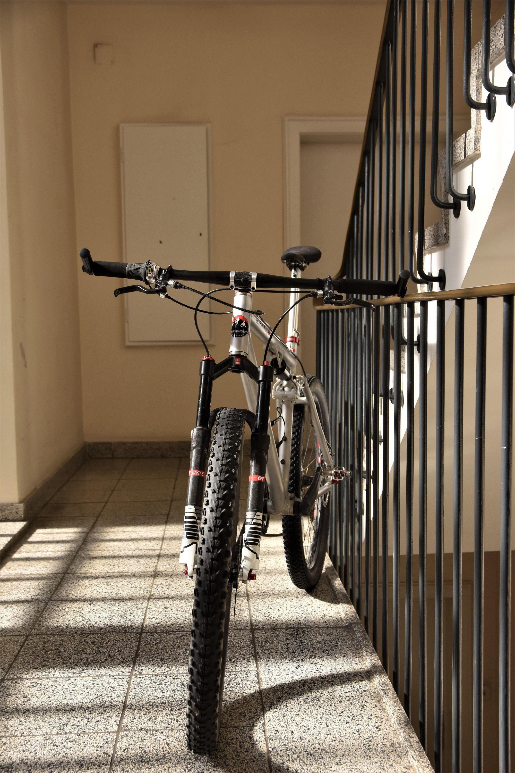

Verbaut sieht das ganze dann so aus :

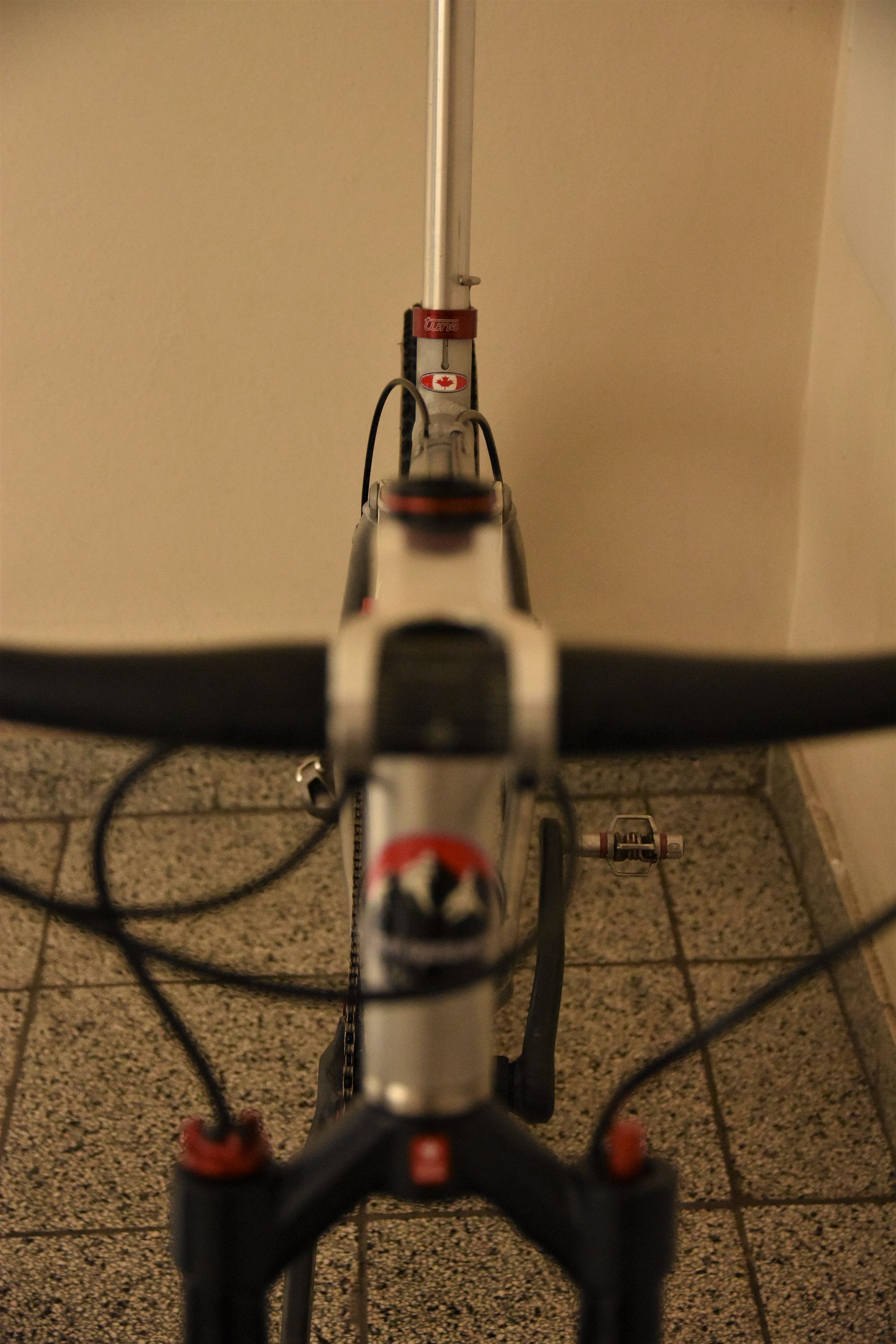

Der aufmerksame Betrachter erkennt, dass ich mich dazu durchgerungen habe, doch mal ein paar Decals anzubringen
Bis jetzt nur das am Steuerrohr und den Element TSC Schriftzug am Oberrohr.
Gefällt mir eigentlich ganz gut und ich weis nicht, ob ich die verbleibenden noch aufbringen mag oder
ob es dann zu überladen wirkt.
Diese sind noch übrig:
1x Unterrohr und 2x Hinterbau

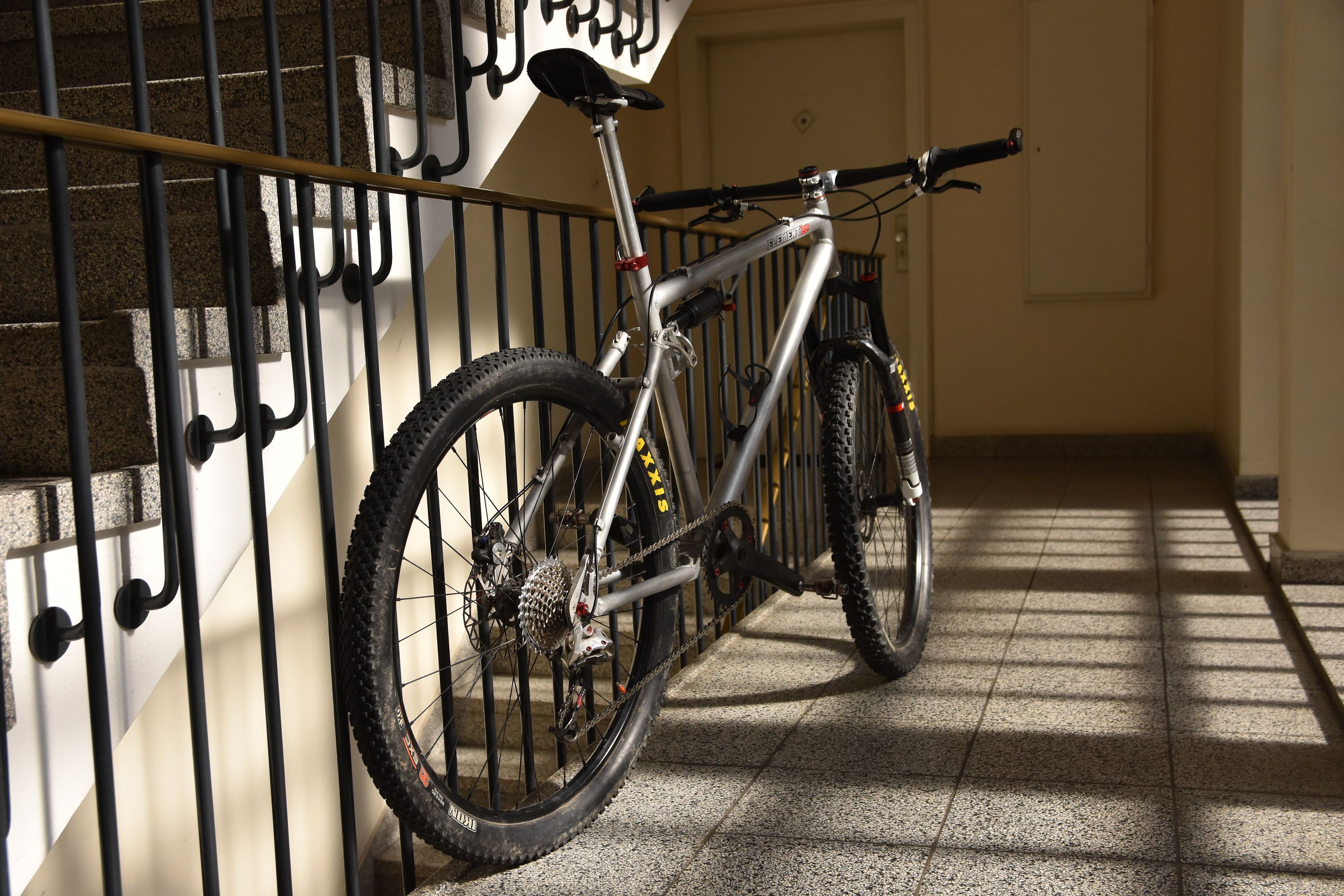

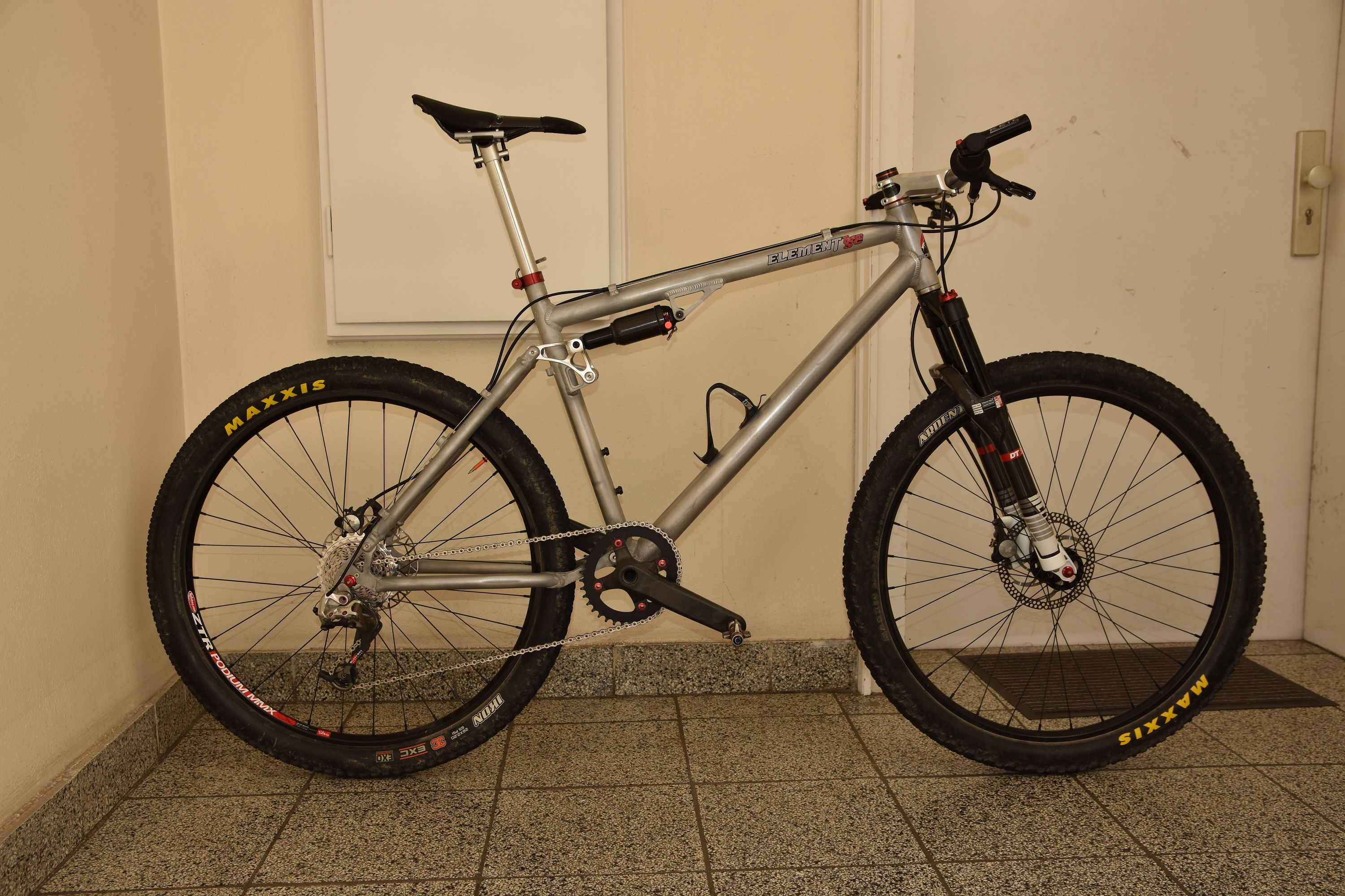

Hier mal die Seitenansicht, Sattelstellung muss ich noch etwas experimentieren.
Finale einstellung kommt da auch, wenn die Runden Yokes angekommen sind, an sich ist der Sattel aber auch ohne
Radhose äußerst bequem.
Sattelüberhöhung sieht auch schlimmer aus, als es ist. Lässt sich relativ entspannt Greifen und Sitzen,
zumindest im Stand.:D
Für den Vergleich war ich mal so frech und habe mir von @LeRag ´s Element TSC
ein Foto geborgt.
Ich bin mir nicht sicher, ob das rohe Alu damit nicht überladen wirkt?
Bedenken muss man allerdings, dass ich nicht die rot verlaufende Ahornblätter als Decals habe.
Achso, Gewicht der Vorbau hat 3g gebracht und die Kassette 20g. Nichs bewegendes also in dieser Hinsicht.
