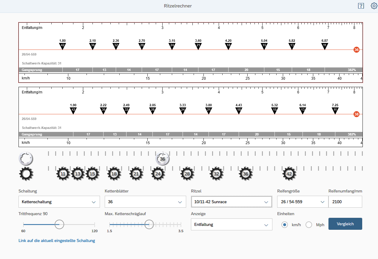

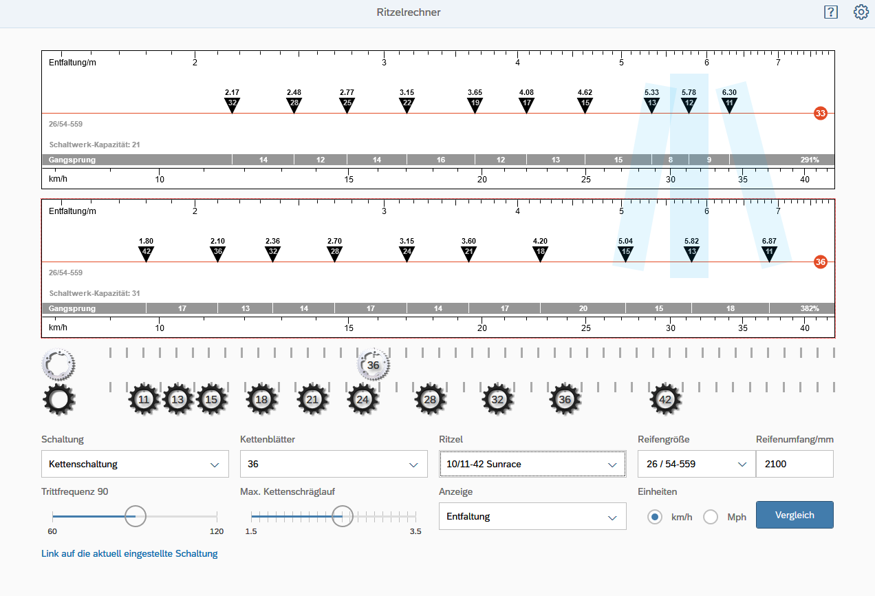

Testen wollte ich vor allem das Schaltverhalten mit dem kleineren
Schaltröllchen hinten und die Übersetzung mit dem 36T Race Face Kettenblatt.
Am Berg ist der kleinste Gang mehr als ausreichend, auf der Geraden ist 36-11 okay.

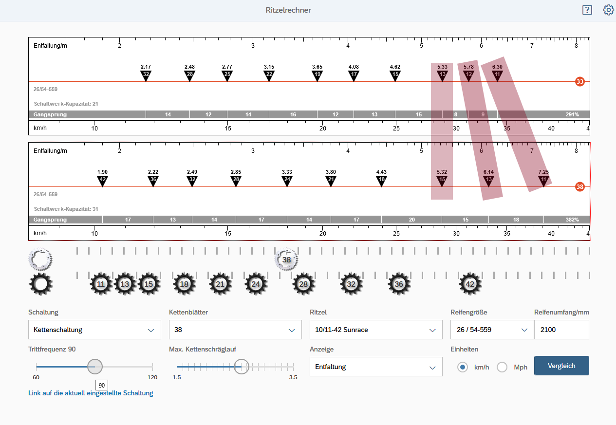

Die deutlicher feinere Abstufung der SRAM Kassette, macht aber gerade beim 36er Blatt vorne
eigentlich schon das 2. & 3. Ritzel von der Endgeschwindigkeit her schlechter.
Sprich nur 36-11 bringen Endgeschwindigkeit, die beiden kleineren Gänge schon nicht mehr.
Mit dem 38er Blatt ist es nicht ganz so dramatisch, hier herrscht erst beim 3. Ritzel "Gleichstand"
und danach ist die Garbaruk bis zum 42er Ritzel raus kürzer, aber für 1x10 und im Gelände
sinnvoller übersetzt.
Ich bin zwar ein Verfechter von "Ich habe die Kassette ganz bezahlt, also fahre ich auch alle Gänge"
aber selbst auf der Forstautobahn immer nur das kleinste Ritzel zu fahren, macht mir hinsichtlich Verschleiß doch etwas Sorgen.
Hier mal im Vergleich die Übersetzungen:
33T & 11-32T vgl. mit 36T & 11-42T
33T & 11-32T vgl. mit 38T & 11-42T
36T & 11-42T vgl. mit 38T & 11-42T

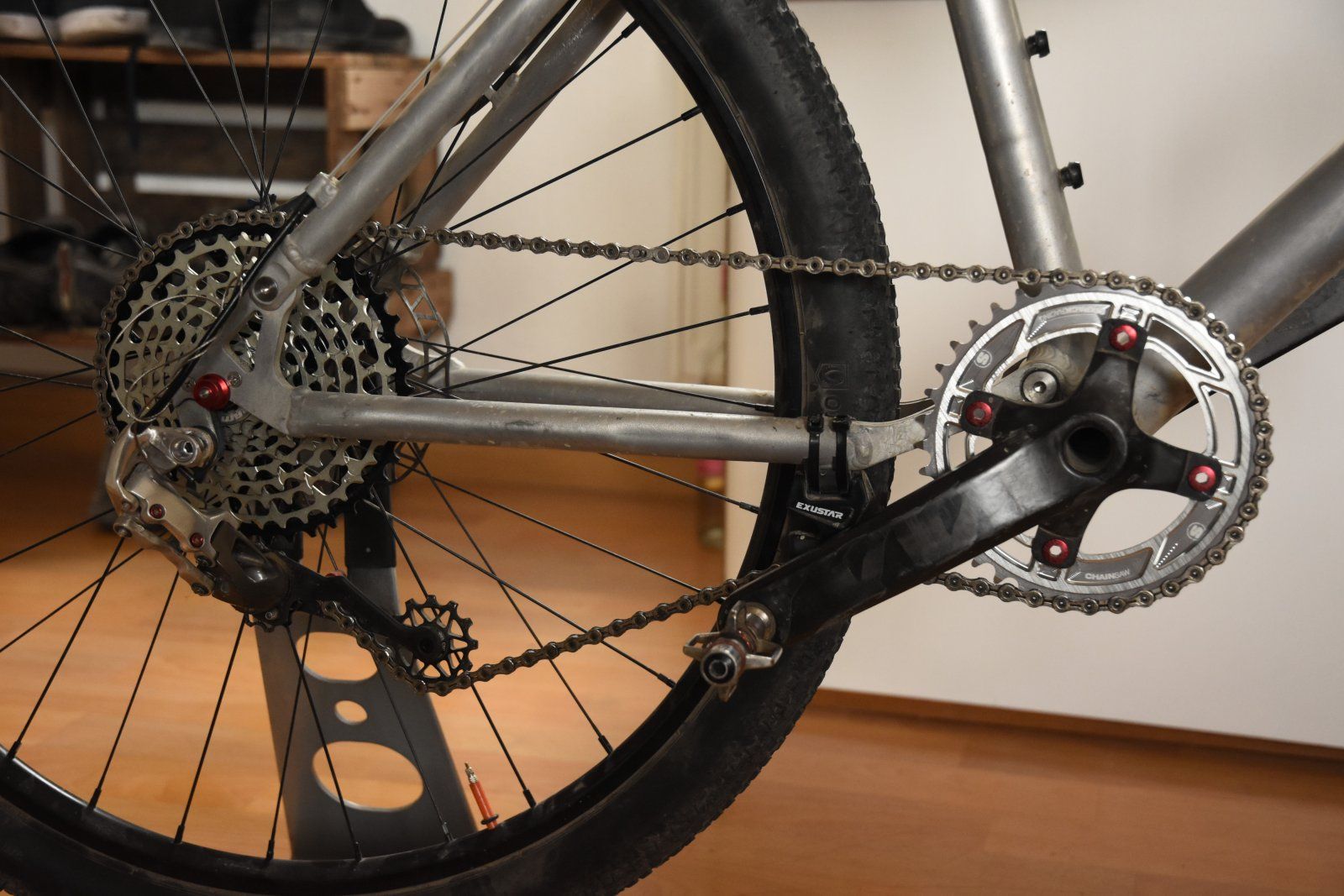

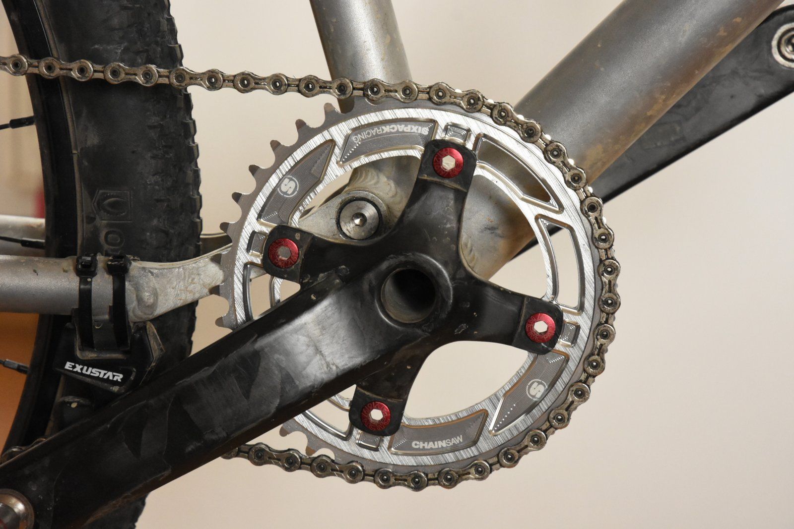

Deswegen heute dann doch mal den Dremel und die Feile geschwungen,
um das Sixpack 38er Blatt anzupassen.
Sieht dann so aus, Kette reicht noch dicke, schaltet sauber und
ich muss zugeben, es ist mein erstes silbernes Kettenblatt.
Sieht aber eigentlich m.M.n. ganz geil aus so im Gesamtbild.
Das Knacken ist nun auch verschwunden, ob es entgültig am Innenlager oder
den Titanschrauben in den ,durch das Entlacken, rauen Schraubensitzen(?) lag,
lässt sich noch nicht abschließend klären.
Das "leichte" Knacken ohne Belastung der Kurbel und in Abfahrten lässt auf die Schrauben schließen.
Das aber wirklich redundante bei jeder Kurbelumdrehung auftreten laute Knacken/Quietschen
spricht für das Tretlager.
Egal, verschwunden ist beides.
Wobei ich diesmal beim verbauen des Hollowtechlagers neben dem bereits bekannten
einzelnen Spacers auf der Nicht-Antriebsseite noch einen ca. 0,75mm starken
Kunststoffspacer auf der Antriebsseite verbaut habe.
Leider gibt es keine sinnvollen Angaben der Next als 3Fach Kurbel mit Hollowtech Innenlager
im 68mm BSA Rahmen.
Diesen dünnen Spacer hatte ich bis jetzt nicht eingebaut und er war auch nicht nötig,
die Kurbel hatte kein Spiel.
Eventuell kam daher das Geräusch und ich hatte das Lager vielleicht nicht bis Anschlag festgezogen.
Wer weiß das schon...

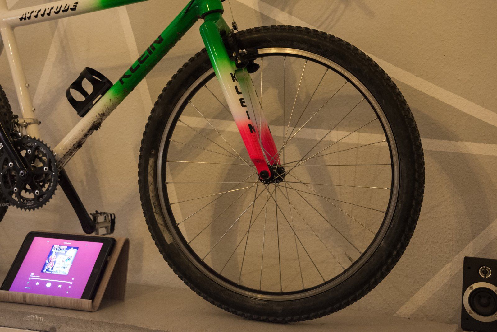

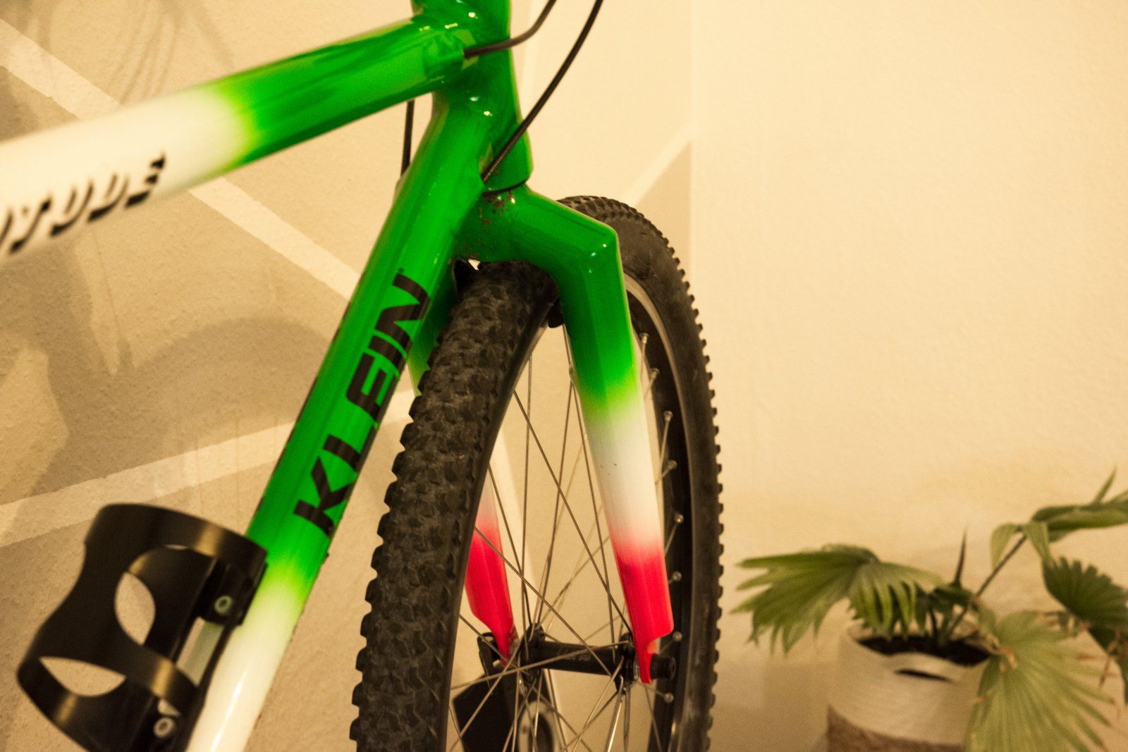

Extralite im KLEIN Attitude-Dolomiti?!
Frevel! :eek:
Extraklein :daumen:

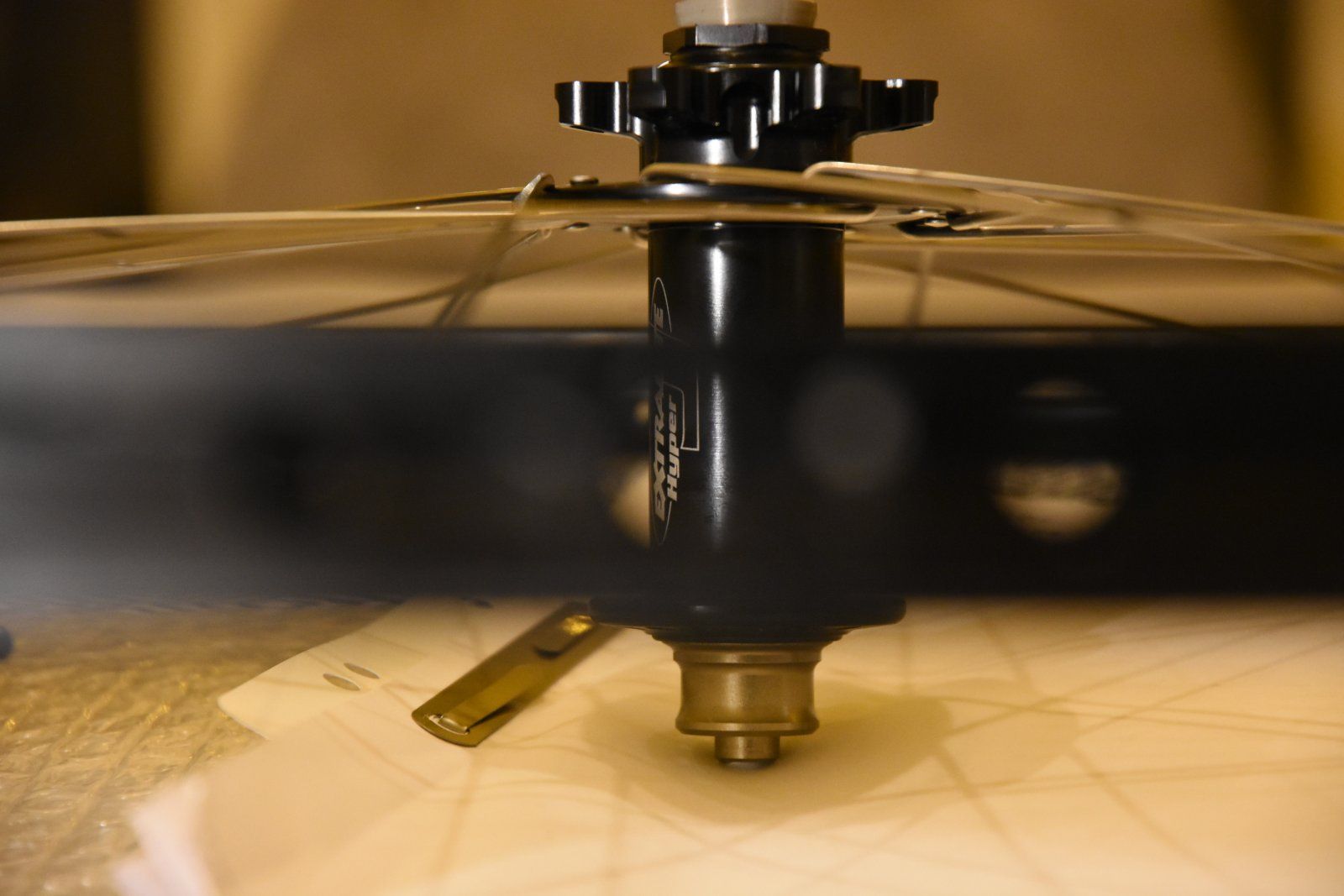

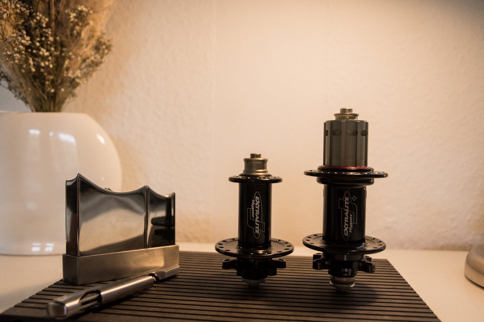

Ein Probelm welches leider schon länger besteht, ist der Laufradsatz.
Der kam damals noch vom Kona und ist mit Veltec SL, 0815 DT Speichen und ZTR Podium MMX Felgen aufgebaut. Ein Ordentlicher und leichter Laufradsatz, welcher mich schon länger begleitet und auch meine 80kg+ Phase ohne Klagen mitgemacht. Leider eiert zum einen der Freilauf und wird nicht mehr richtig fest. Veltec hat keine mehr auf Lager. Und zum Anderen verstehe ich den Aufbau einfach nicht...
Man nimmt eine 290g Felge mit 32 Loch und verbaut dann SL also Superlight Naben, bei denen die HR Nabe 280g und die VR Nabe 160g auf die Waag bringt und paart das dann nichtmal mit leichten Speichen....:spinner:
Irgend etwas neues muss also her, nur was? China Carbon bringt an den Felgen nur Mehrgewicht, ohne wirklichen Nutzen für meine geplante Reifenbreite von 2,1-2,2. DT Swiss 240s als Naben sind interessant, sparen aber kaum Gewicht und sind häufig mit Centerlock ausgestatt. Zusätzlich gebraucht kaum mit 100/135mm zu bekommen und vom 18Zahn Freilauf bin ich an meinem Remedy nicht begeistert, würde ich also auch gegen mindestens die 36er tauschen, das sind alles Kosten welche noch oben drauf kommen.
Tune King/Kong sind auch gebraucht noch auf der teuren Seite, aber doch sehr interessant was das Gewicht angeht. Aber sucht mal eine Tune in schwarz/silber mit Schnellspanner, auch nicht so einfach, zudem gar nicht mal so günstig. Interessanterweise geben sich Tune und DT Swiss gar nicht so viel bei der UVP.
Lange Rede, kurzer Sinn:

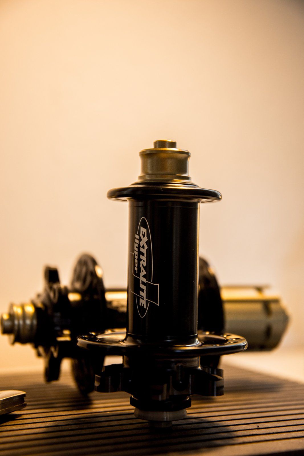

Extralite Hyper JF und Extralite Hyper JR, allerdings nur mit den Standart Lagern.
266g das Set.
Felgen stehen fest, die Podium MMX sollen bleiben. Von Außen sind keine Macken, Einschläge, etc. zu erkennen und sie haben auch keine Risse um die Speichenlöcher. Ich hoffe es bleibt nach Demontage der Reifen und Felgenband genauso erfreulich, als Alternative bleibt dann eigentlich nur noch die Crest MK3 welche aber schon wieder "deutlich" schwerer ist und auch nicht als super stabil gilt.
Speichen? keine Ahnung...

Achso und wenn wir schon dabei sind. Im Leichtbauforum gab es einen Sattel zu verkaufen, da konnte ich einfach nicht nein sagen...
Nachdem ich schon einen Tune Komvor auf dem Rennrad und einen auf dem Remedy fahre und einfach sehr zufrieden bin, habe ich ab und an mal nach einem für das Element geschielt. Dieser hier war dann farblich einfach wie Ar*** auf Eimer oder so:

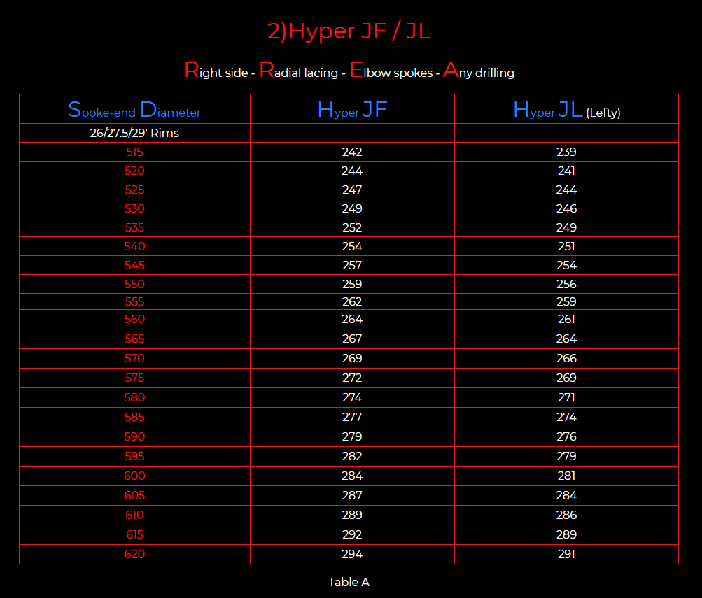

Gestern Abend zusammen mit @zymnokxx und unter Zuhilfenahme einiger Hopfenkaltschalten die Speichenlängen berechnet...;)
Extralite kann man mit ihrer eigentlich hilfreichen Tabelle nicht ganz trauen, oder kann mir hier jemand erklären, warum hier auf der Non-Discseite radial und gekreuzt (von Extralite ist 3fach gekreuzt oder Radial vorgesehen) die gleiche Speichenlänge haben sollen? Geometrisch ist das doch unmöglich?
Das kam bei mir dann raus:
VR Disc 266mm, Non-Disc 273mm
HR Disc 267mm, Antriebsseite 266mm

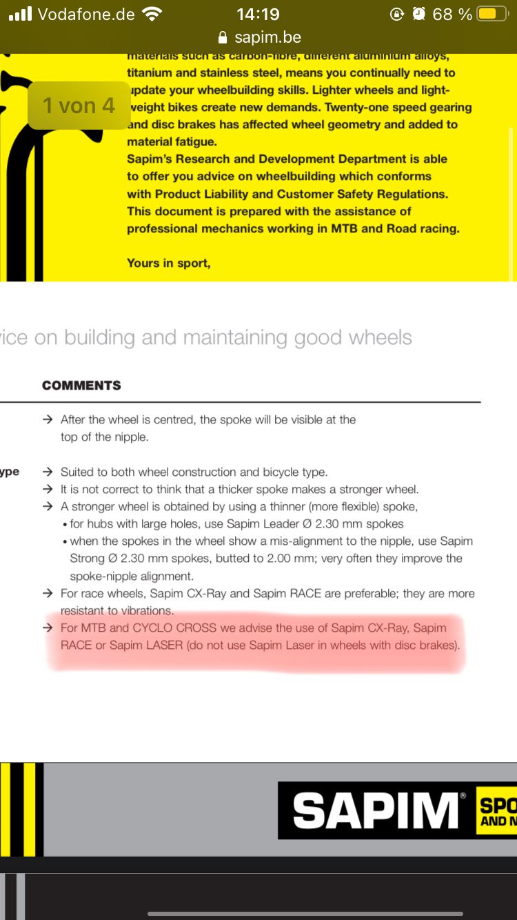

Mh.... Sapim selbst gibt die Laser eigentlich nicht für Disc Laufradsätze frei? Daher die Wandlung wenn dann die D-Light in Silber zu nehmen.
Vieleicht eine Laser/D-Light Mischung?
Also Laser vorne rechts und hinten links?
Wäre etwas weicher von den Speichen her, wobei die D-Light schon ein anderes Kaliber ist als Laser und CX Ray.
Bin mir wie gesagt selbst noch nicht ganz sicher. Eventuell verschiebe ich das mit den Speichen Budget mäßig erstmal auf den nächsten Monat.
Gut, dann bist Du auf der sichern Seite. Gibt es die D-Light dann auch in silber?
Ich habe die Laser auch nur in Rädern mit Felgenbremsen.
Das habe ich von berufsmäßigen Einspeichern auch schon gehört. Ich meine, die hatten die D-Light aber nur hinten antriebsseitig verbaut.
In Summe würde ich dann tatsächlich überall gleich die D-Light verbauen. Oder eben ...

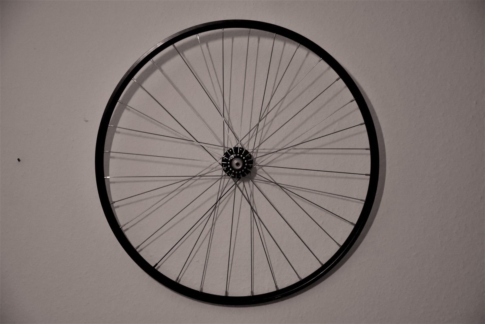

Puh, wieder fast einen Monat hier nix los...
Was soll ich sagen? Mathe und ich waren noch nie die größten Freunde und werden es wohl auch nicht werden.

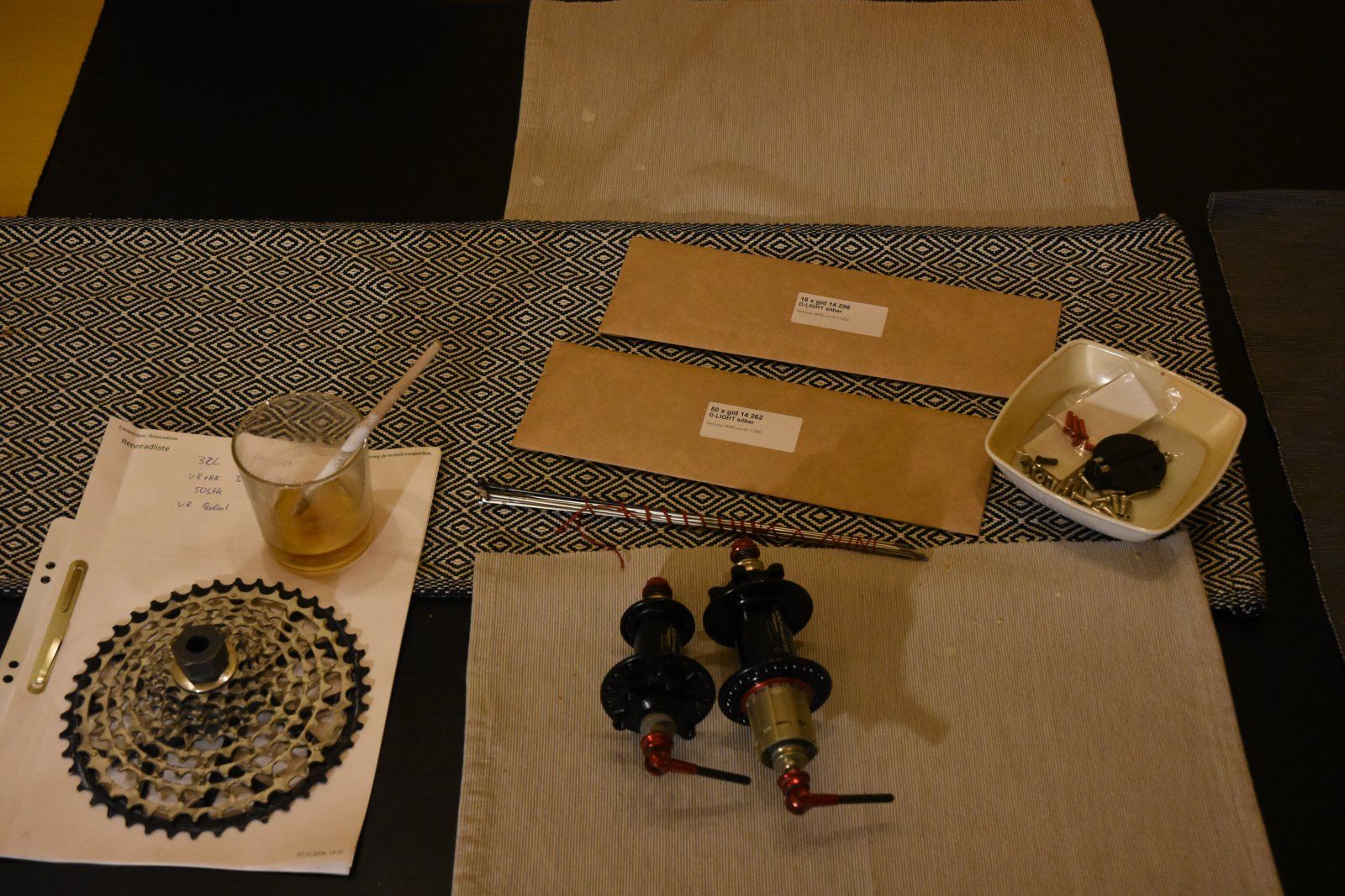

Nach zwei Wochen waren die Speichen da, den lieben @zymnokxx angerufen, Hopfengetränk kalt gestellt.
Angefangen und was soll ich sagen? Vorne geht nur Radial auf der Non-Disc Seite, ich hatte aber für 3fach gekreuzt bestellt. Mist.
Naja dann machen wir halt das Hinterrad fertig... Irgendwie habe ich aber das mit dem ERD und der Extralite Webseite nicht richtig hin bekommen und die Speichen waren zu lang.
Also alles wieder raus und nochmal gewartet.
Heute dann kam der neue Satz und ich habe zumindest mal eingespeicht. Gewichte reiche ich nach.
Das Silber-Schwarz-Gemisch kommt m.M.n. richtig gut. Aus Lieferzeitgründen habe ich für die radiale Seite keine schwarze Speiche am Ventilloch gekauft, sieht aber auch mit einer ganz gut aus,sodass ich das hinten auch so gemacht habe. Hätte noch rote Nippel für die Speiche Am Ventilloch gehabt, leider ist das Rot von Sapim eher ausgeblichenes Rot / Himbere (erinnert stark an 25 Jahre alte Tune Naben). Ausrichtung Ventilloch-Nabenbeschriftung hat vorne nicht zu 100% geklappt, hinten passt es aber. Keine Ahnung woran das liegt.
Zentrieren folgt dann mal mizt mehr Zeit und etwas Schützenhilfe.
Vorbereitungen, diesmal passt die Länge
So muss das hinten... ...... Na wer hat sich vorne verzählt
und durfte direkt neu anfangen?:D
Radial, schon schön.​

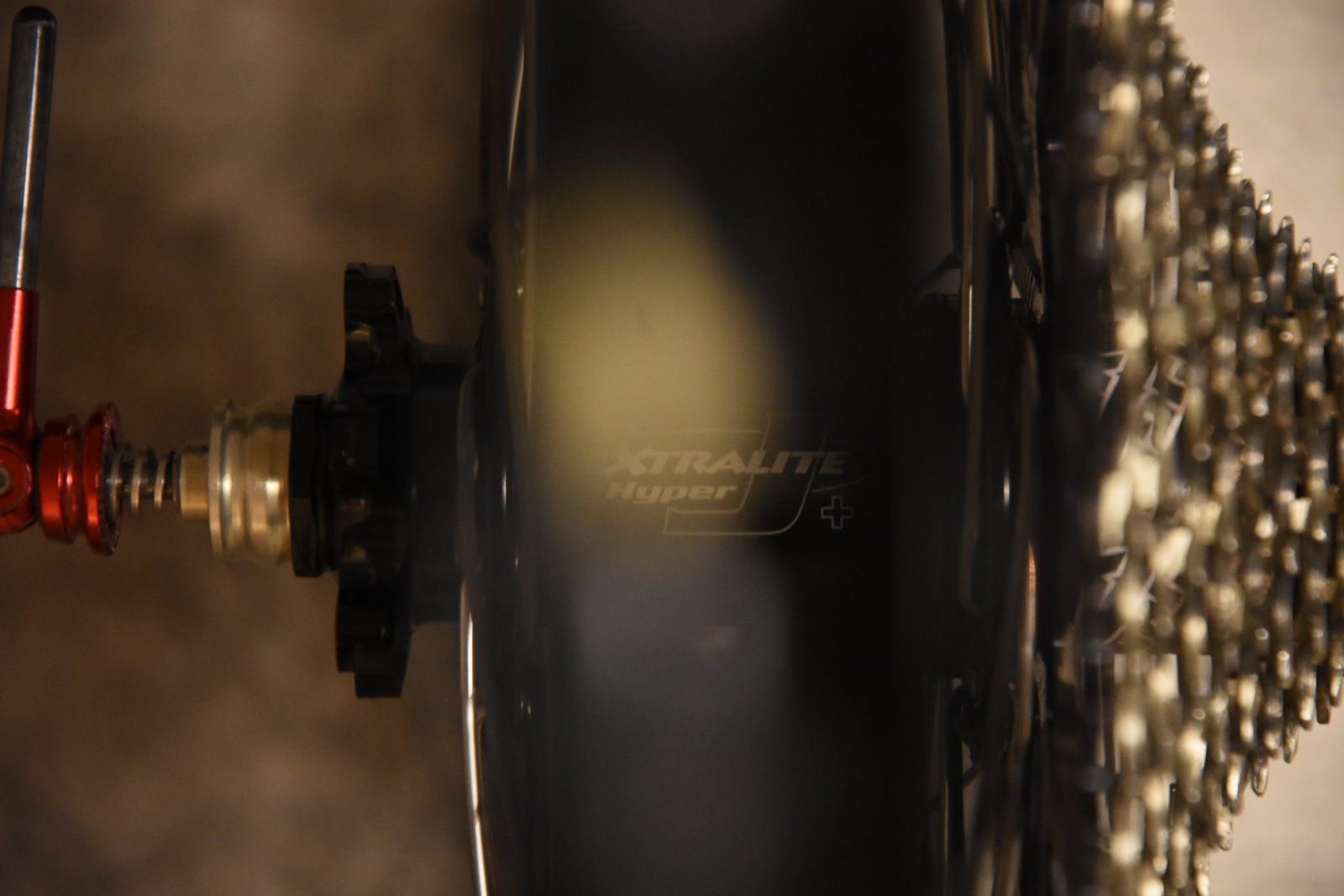

Mal wieder ein kleines Update:
Der Laufradsatz ist mittlerweile sauber zentriert (habe ich nochmals kontrollieren lassen, da der Hinterbau des Elements leicht verzogen ist) , Reifen aufgezogen und eingefahren. Der Freilauf der Extralite
hat so seinen eigenen Klang. Langsam rollend oder geschoben ist er fast nicht zu vernehmen,
wird es schneller gibt es einen ziemlich durchdringenend, hohen und dauerhaften Geräuschpegel.
Ganz anders, heller, als alle meine DT Naben. Selbst meine 350er mit 54 Rastpunkten klingt zwar lauter,
aber nicht so durchdringend. Ich weiß noch nicht so ganz was ich davon halten soll, eventuell fette ich nochmals nach. Dafür sind die nochmals feineren Rastpunkte im Vergleich zu den schon sehr guten 54 von DT richtig geil, es gibt gefühlt keinen Leerweg mehr und das Rad lässt sich an steilen Stellen prima beherrschen.

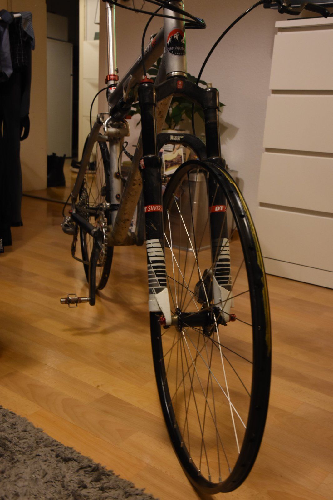

Bei einer harmonischen Abstimmung hat die Gabel gut auf kleinere Schläge reagiert,
neigte aber im steileren Geläuf und beim Anbremsen dazu im Federweg zu versacken.
Eine erste längere Probefahrt heute hat mir viel Freude bereitet, ich kann mit ca. 20psi weniger in der Gabel fahren und trotzdem bleibt noch genug Reserve, vermittelt einfach ein satteres Fahrgefühl.
Fotos leider nur vom Handy...
