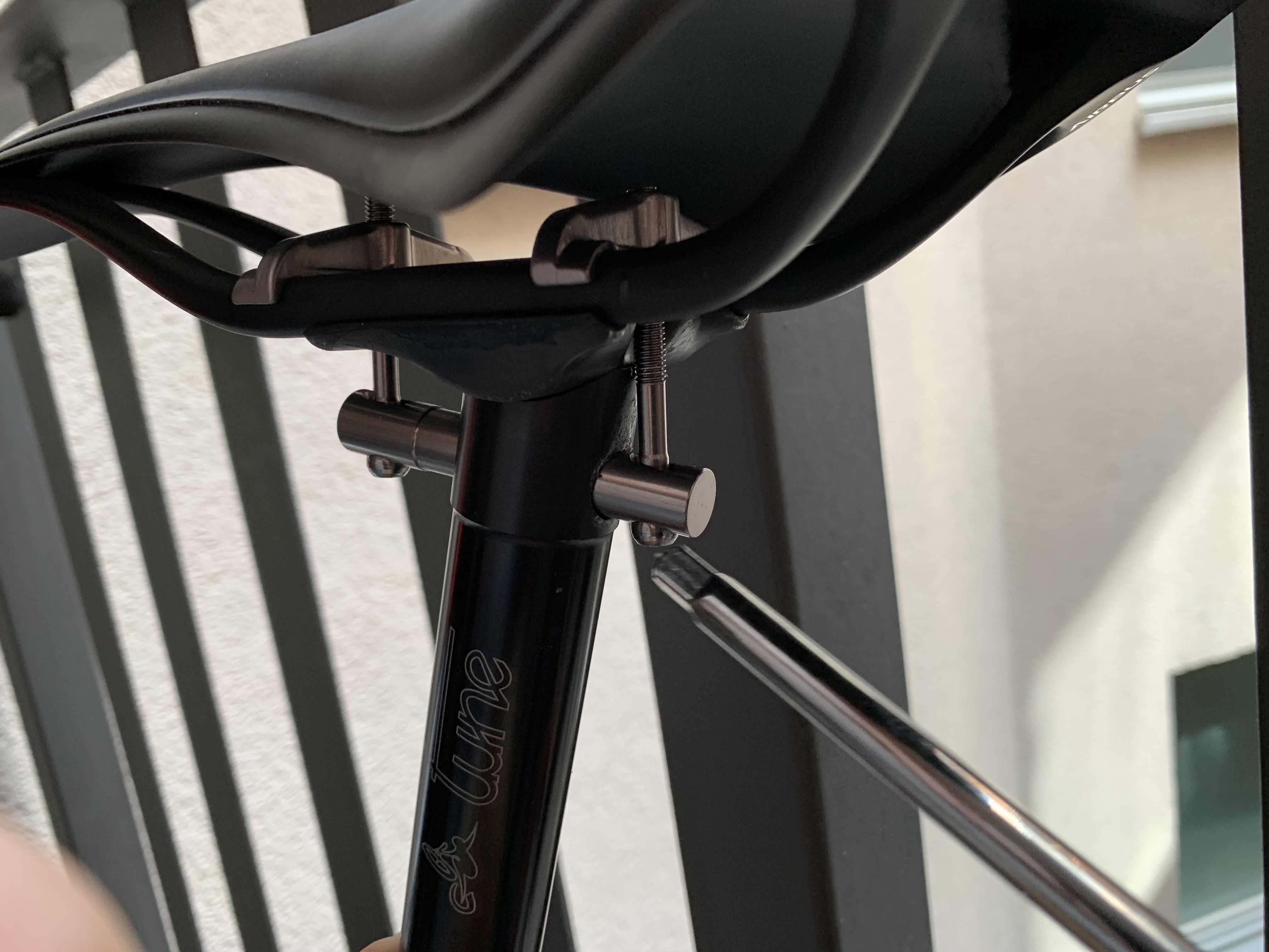

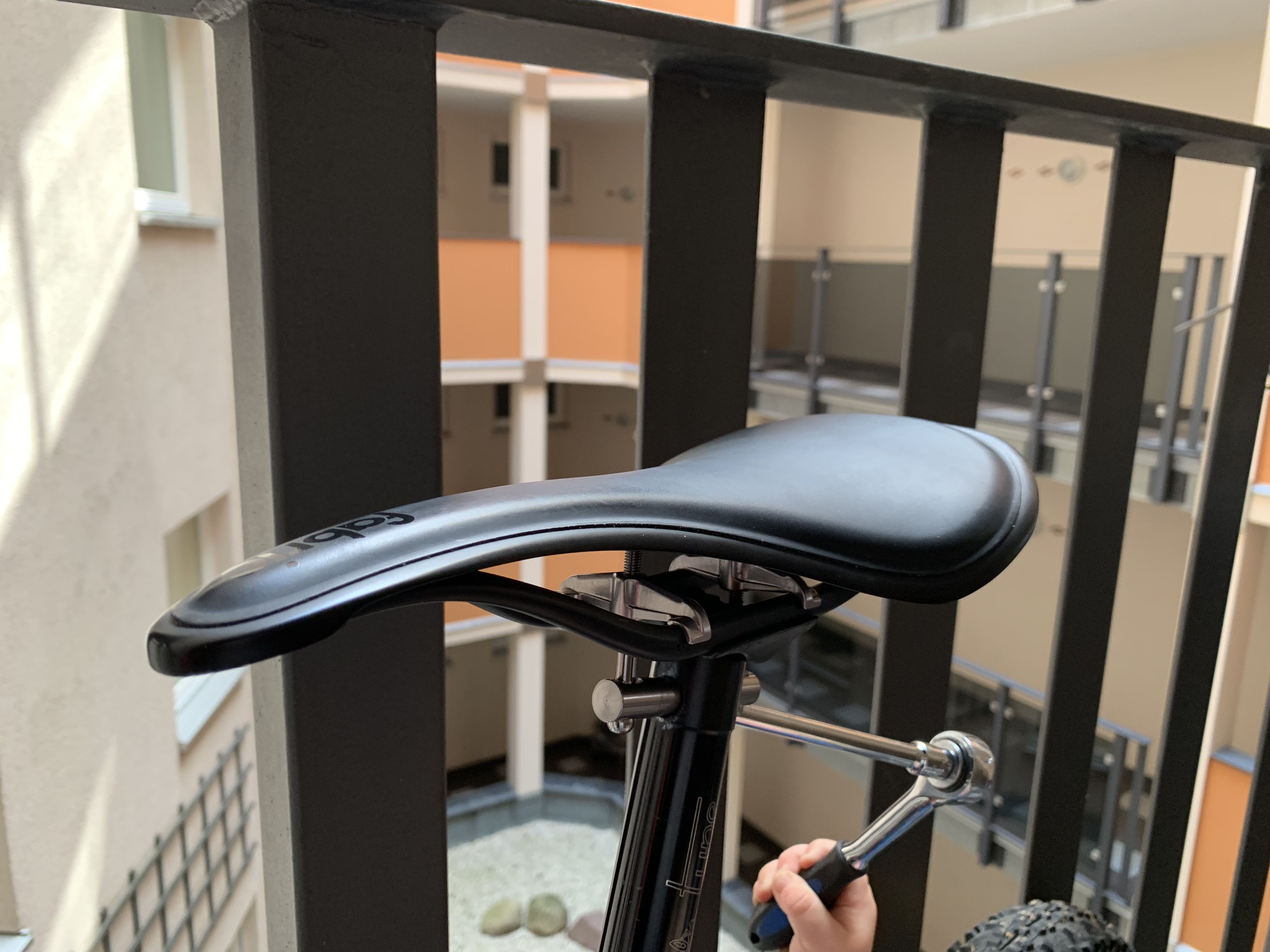

@Julianse , durch dich bin ich ja echt angefixed worden, mein Element mal etwas tiefer anzugehen...
Dein Tune Stützen tuning hat mir gut gefallen...!
Sowas wollte ich auch...Hab mal geschaut, was es so auf dem Markt gab und hab mir ne Saso als Teilespender organisiert.
Das ganze am Starken Stück optimiert um 4g das Gewicht aber vor allem ist die Verarbeitungsqualität der Yokes, Wippe, Schrauben, Querbalken mal eine ganz andere Liga als das uralt Gelumpe von Tune.. Gefällt mir gut und das Update lohnt sich!Anhang anzeigen 886251

Im Prinzip kann man jede Jochkelmmung verwenden.
Ich habe mir noch ein Paar P.O.P. Yokes besorgt, diese sind im Gegensatz zu
den originalen von Tune rund.
Die Carbonwippe ist ab einem gewissen Baujahr auch beim Starken Stück serie gewesen.
Meine am Stadtrad ist neueren Datums und die hat schon die neue Version der Carbonwippe,
da ist eine Nut für die Schrauben in die Wippe mit eingearbeitet.
Ansonsten gibt es nicht so viele Runde Yokes. Man kann aber auch generische, eckige aus Alu von jeder
anderen Jochklemmung nehmen. Eigentlich alles besser als die ganz alten Tune, ich wollte eben rund.
Wippe ist schwieriger, da Tune wohl ein eigenständiges Maß verbaut hat. Bis jetzt haben ich einige Stützen
mit Jochklemmung getestet, aber keine Wippe passt in die Tune. Persönlich würde ich ggf. zwei Halbschalen auf die alte, punktuelle Wippe auflegen damit an den Sattelrails der Druck besser verteilt wird.

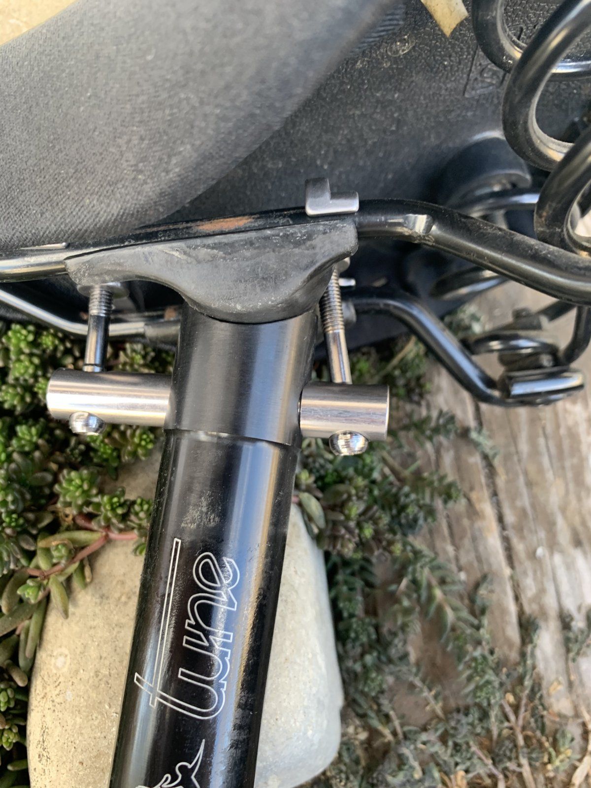

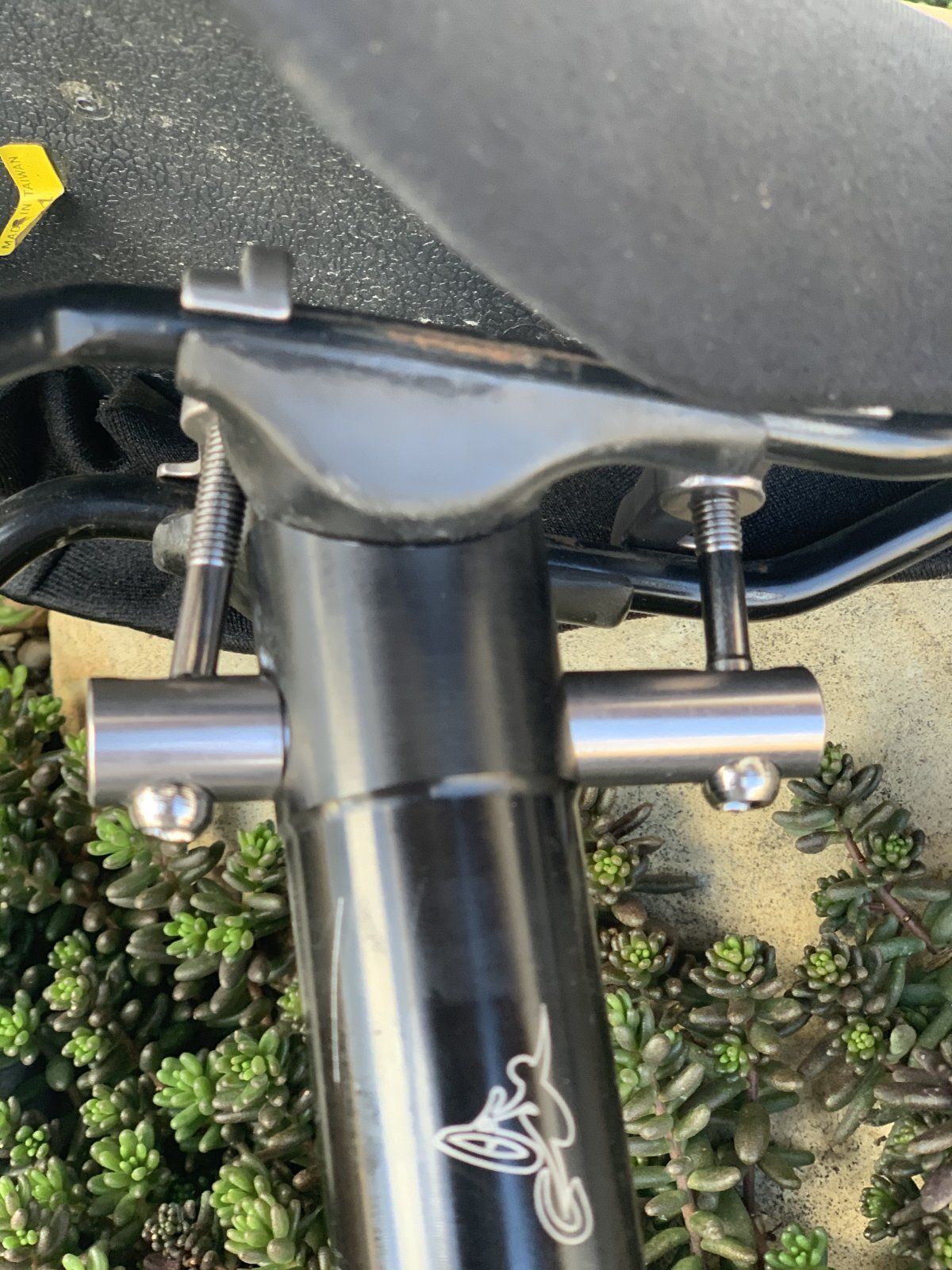

Hi,
ich finde auch @Julianse geht halt seinem fahrspaß entsprechend weiter, aber er geht uns ja nicht verloren ;-)
Ich hatte meine Tune, siehe Seite 5 dieses Threads mit Teilen einer Saso Carbon-Stütze getuned.
Funktioniert nach wie vor top!

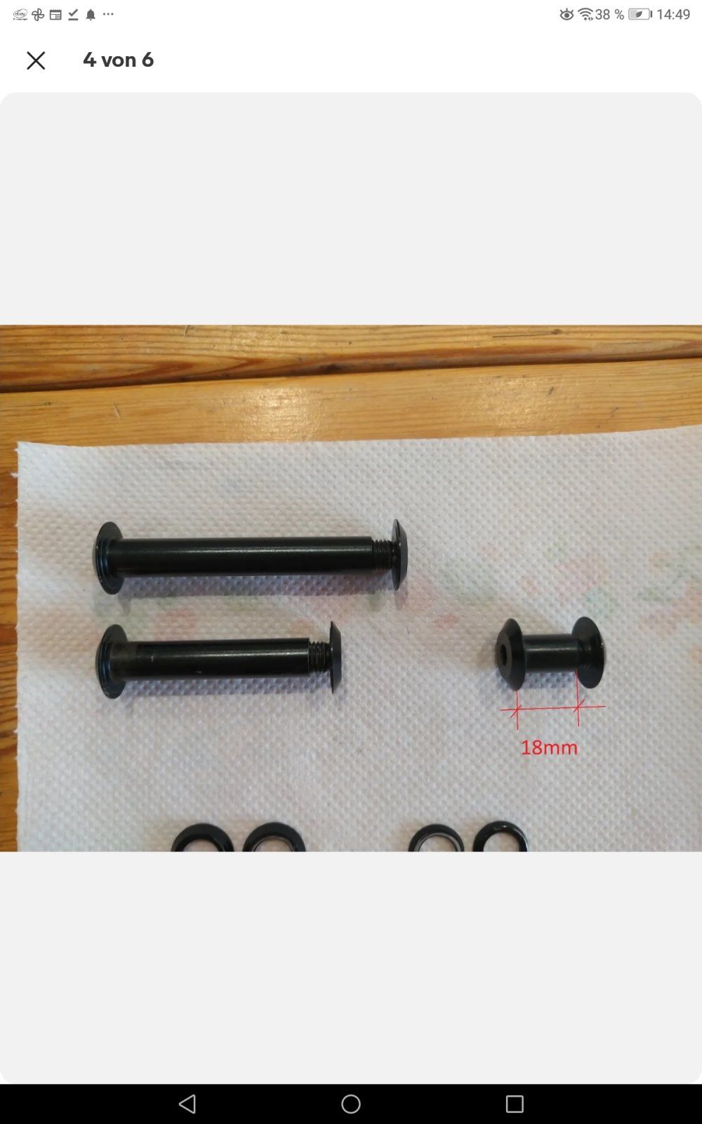

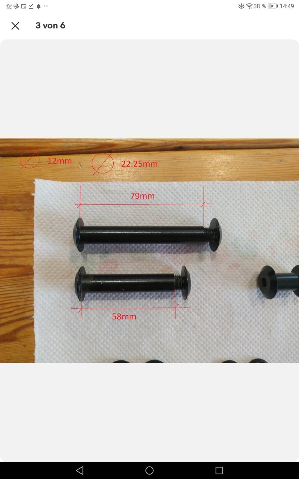

Hallo, erstmal ein super Beitrag hier. Ich suche für mein Rocky Mountain Element 2005 für die Hinterachse von der Wippe Ersatzteile Schrauben,kann mir hier jemand helfen oder hat Empfehlungen für mich. Ich wäre sehr dankbar dafür.
