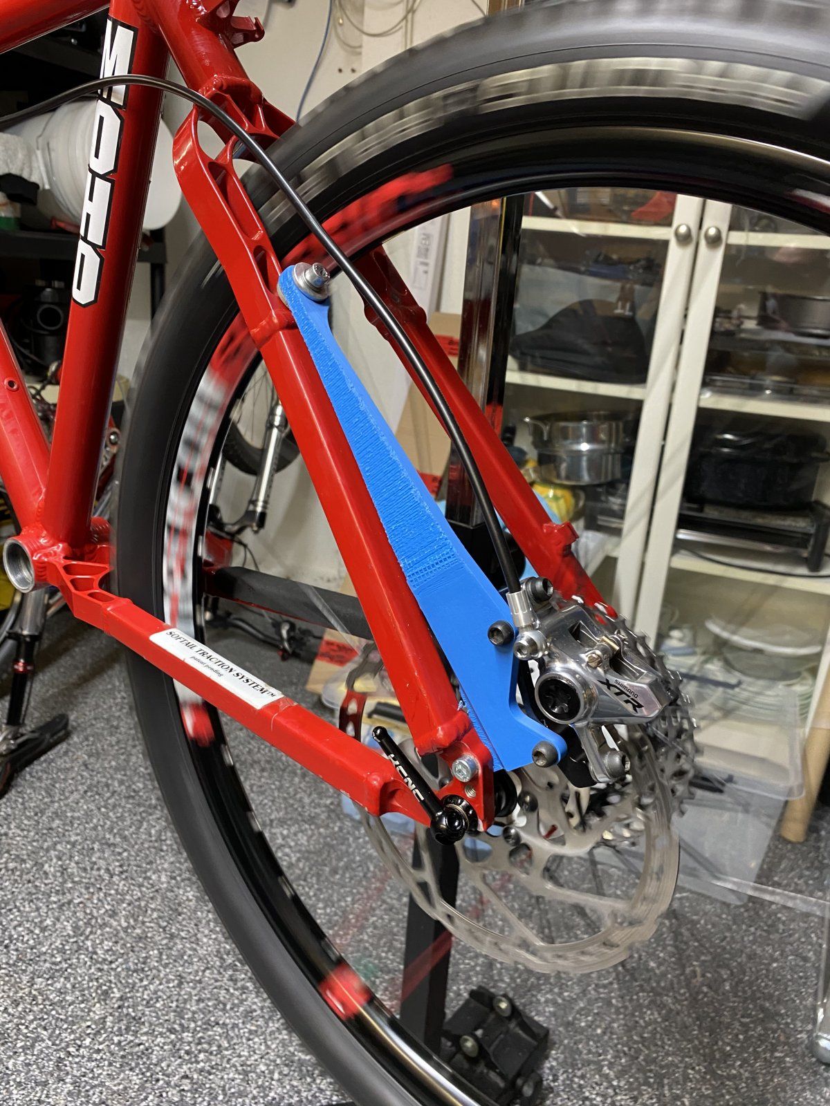

Was lange währt... im dritten Anlauf passt‘s endlich. Replika Spez... Fin Shark Bremsadapter.:daumen:

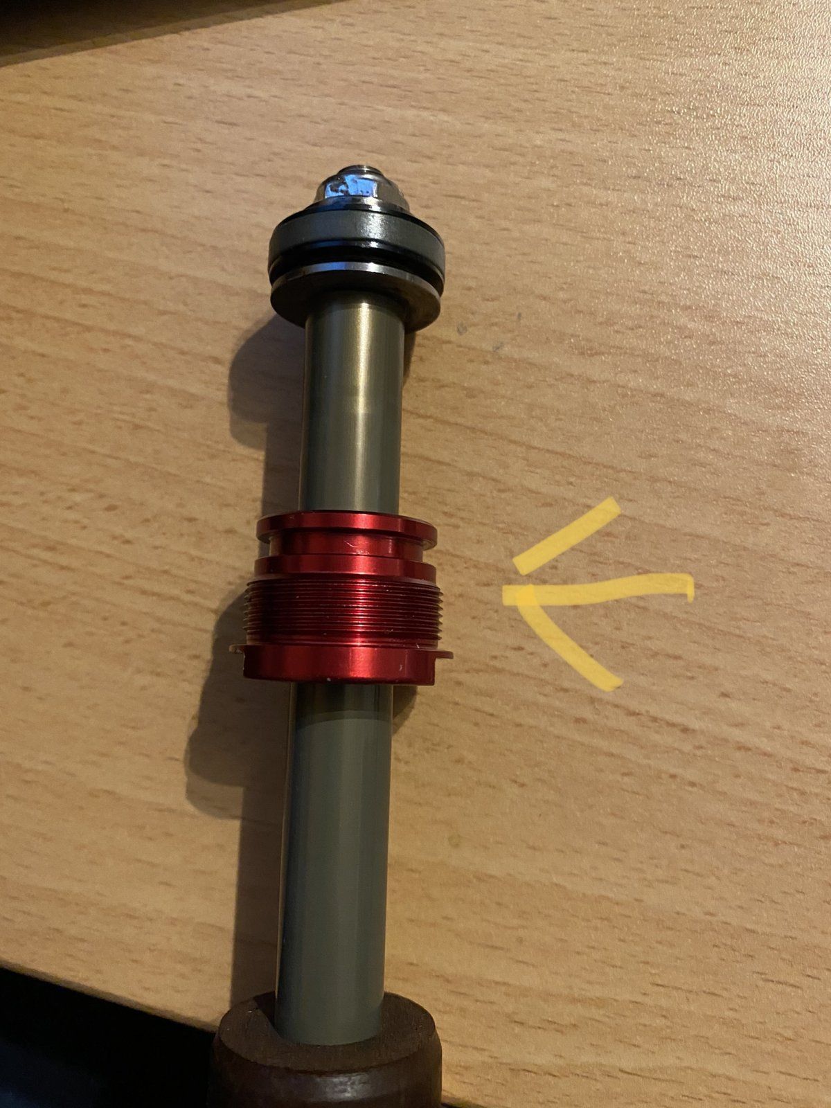

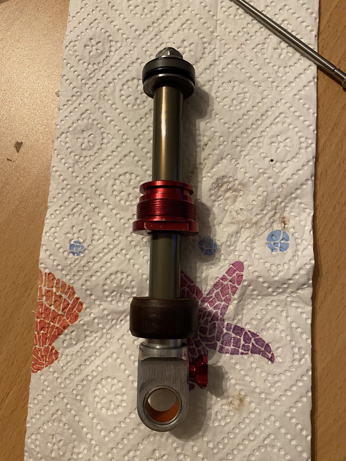

Ich hab mal kurz ne Theoretische Frage.
Hab hier einen Dämpfer in 267x89. Wenn ich da jetzt den dichtkopf von der Kolbenstange 17mm länger mache hab ich ja einen 250x72mm Dämpfer. Oder habe ich einen Denkfehler?
Also nach innen in den Dämpfer verlängern.
Macht das der Dämpferbody mit, oder knallt die Stange dann hinten an?
Brauchst ja auch Platz zum Bewegen.
der Dämpfer Körper bleibt ja gleich es wird ja nur der weg vom ausfedern verkürzt. Wenn ich nicht ganz falsch bin.
Hatte einen Denkfehler bei "verlängern".
Im Prinzip willst du einen Spacer hinter der Kolbenfläche auf die Kolbenstange setzen, sodass der Dämpfer nicht mehr vollständig ausfahren kann.
Ja, damit reduzierst du EBL und Hub.
Zu beachten ist mMn aber, dass du den Zu-/Abfluss der Shims auf dem Kolben nicht beeinträchtigen darfst, falls da was drauf sitzt. Sehe ich jetzt nicht genau, welcher Dämpfer ist das denn?

Ja genau das ist der Plan würde mit das Teil dann genau so fertigen nur länger.
Ist ein Elka Stage 5.
Muss mir dann auch noch was für die Führungsbuchse überlegen da ich die denke nicht raus bekomme vielleicht gibt es da ja was von igus.
Ich würde eine Hülse über die Kolbenstange machen, wäre einfacher und könnte auch funktionieren. Gibt es irgendwo noch einen Topout Bumper?
Wäre auch meine Idee.
einfach zwischen "Deckel" und Kolben eine Hülse/Clip einsetzen.
Hat beim Elka der Kolben einen Durchfluss? Oder drückt der nur das Öl durch Zug- und Druckstufe, die wo anders sitzt?

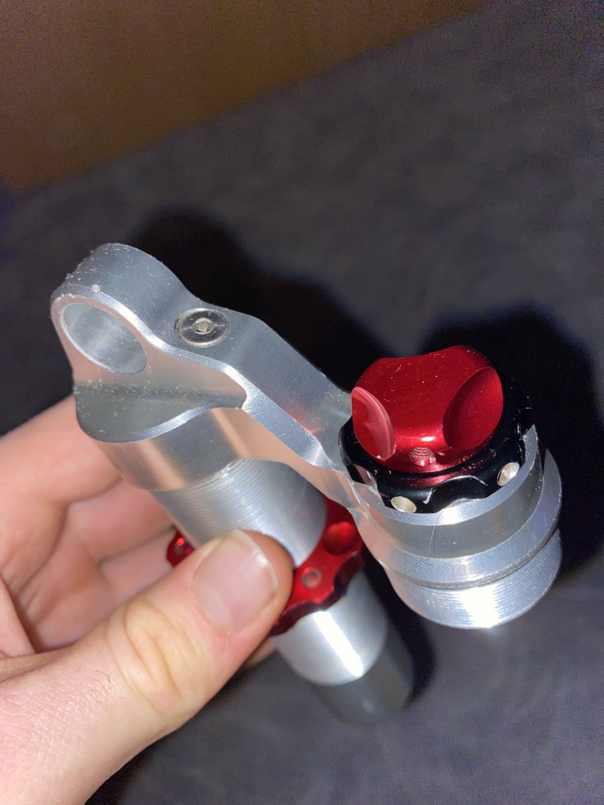

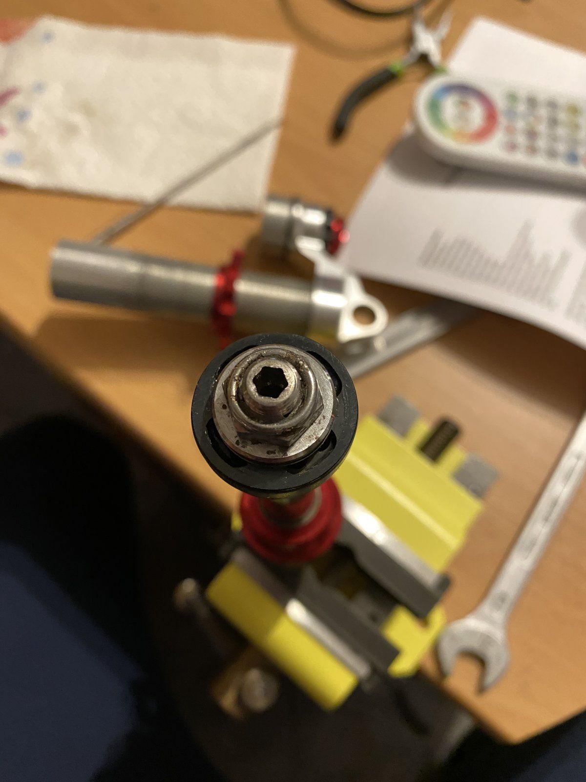

der Kolben hat einen durchfluss da sind Löcher mit shims dran wobei ich noch nicht verstanden habe warum auf beiden Seiten.
Auf der Kolbenstangenseite ist der (Highspeed) Compression-Shimstack, auf der anderen Seite ein Rebound Shimstack.
Falls du keine Rebound-Dämpfung hättest, würde der Kolben beim Ausfedern aufschlagen. Das könnte komische Geräusche machen, je nach Material könnte die Hülse kaputtgehen.

aus welchem Material ist das - und bleibt das so, oder wird das ncoh aus Alu o.Ä. gemacht? ^^
Das Muster ist im 3D Druck entstanden. Ähnelt dem Original maßlich bis aufs Haar. Nichts selbstgeschnitzt wie der Kollege meinte. Der Adapter wird aus Alu gefräst. Anfragen gab es genug, sonst hätte ich mir das gar nicht erst angetan.
