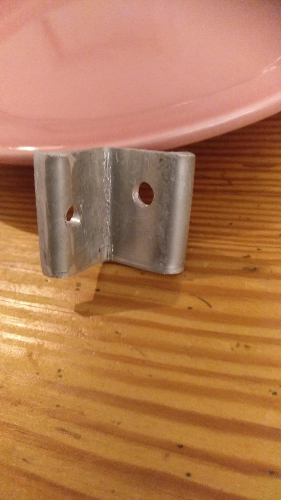

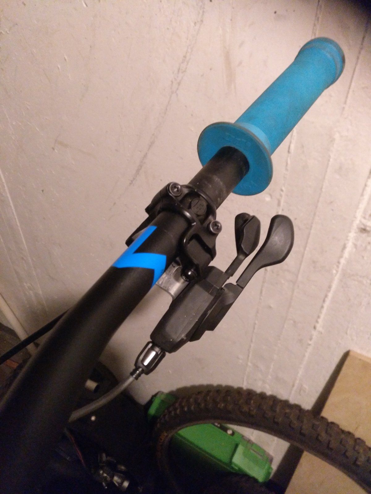

Für den Wiederaufbau des Rades meines ehemaligen Mitbewohners hatte ich einen SLX Schalthebel gekauft. Leider war der I-Spec Adapter nicht mit den Magura Hebeln kompatibel.
Also alles ausgemessen, CAD-Modell erstellt, 3D-Gedruckt um die Montage zu testen und anschließend aus Blech selbst gebogen und gebohrt.
