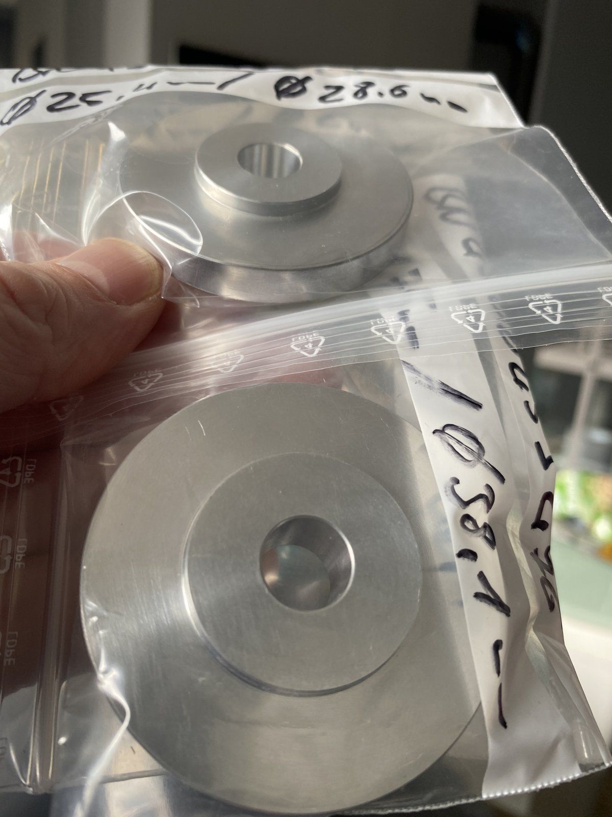

Bin ich hier richtig, wenn ich jemand suche, der mir ein Bauteil (4 Stück, ca. 150x40x40) aus Alu fräsen kann? Ginge wahrscheinlich auch auf einer konventionellen Maschine. Reicht nach 3D-Modell, kann aber auch gerne eine Zeichnng anfertigen.
2 Platten - 4 Maße - Lenkkopflager. Ich denke Elox in Farbe folgt bei nächster Gelegenheit 😉
