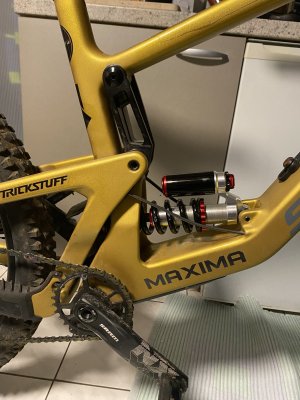

Winterzeit, Bastelzeit :)
Angefixt von den geilen Teilen was 5dev in ihrem Maschinenpark fertigt dachte ich mir das geht doch sicherlich auch im Keller daheim, daher ist das Design auch etwas angelehnt. Fuer "bauchiger" in der Mitte hatte ich kein passendes Material rumliegen..
Nein, ich habe noch keinen Plan ob das haelt, Kurbelseite kommt noch wenn ich Bock und Zeit habe da ne Directmount Aufnahme dran zu konstruieren
Die Abstufungen sind so ungefaehr geplant gewesen, haette ich mit Kugelfraeser schlichten koennen aber dachte ich probiere mal so "Hope" Optik mit 3D Adaptive ..
Kurbel ist ne 30mm Engage irgendwas, die hatte die einfachste Steckverbindung an meinem Bikes zumindest

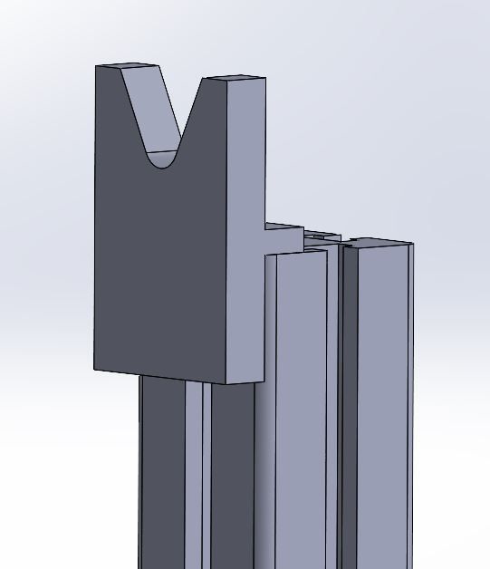

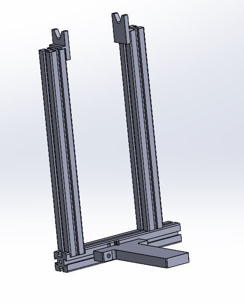

Moin, ich hab vor mir aus "Bosch-Profil" einen Zentrierständer zu basteln, da mir mein jetziger aufn Keks geht..
Hat da jemand ne gute Bezugsquelle?
Wie gerade ist das Zeug denn - gibts da große Qualitätsunterschiede?
Ich hättr mal 45x45mm gedacht.
Die "Zentrierfühler" (nenn ichs jetzt mal) werde ich von meinem jetzigen verwenden.
Wie genau ich die verschiedenen Einbaubreiten realisiere bin ich mir noch unsicher - evtl. Einfach mit einer eingefrästen Rasterung/Markierung.
Ich hatte nach Erfahrungen bzw. einer guten (getesteten) Bezugsquelle gefragt - und ob es da dann eben auch Qualitätsunterschiede gibt.. gerade im Hinblick auf die "Geradheit" ..
iirc hatten wir damals für den Aquarienunterbau bei aluprofile24 bestellt. War in Summe grob einer der günstigsten Anbieter (drölfzig Eckverbinder und Nutensteine)
alles im Rahmen meiner Messmittel maßhaltig und konstant

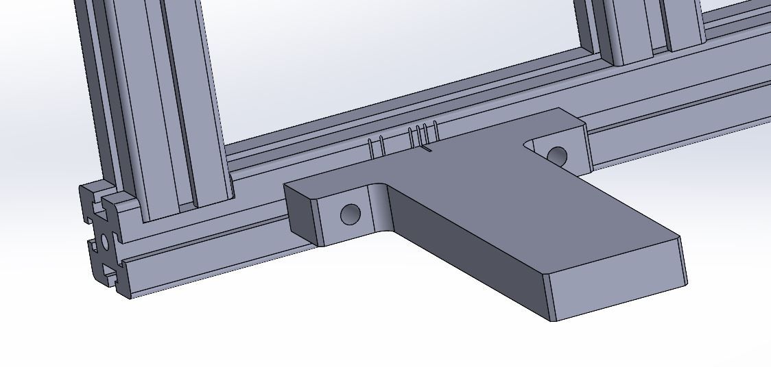

Hab mal ganz grob im CAD was gebastelt.
Bin jetzt bei 40x40er Profil (von Aluprofile24.de) gelandet.
Auf den Arm nach vorne raus kommt die Zentriereinheit meines alten Zentrierständers.
Um den Arm möglichst genau immer mittig zu der jeweiligen Einbaubreite einzustellen würde ich Markierungen anfräsen, das sollte man auf ein paar Zehntel Millimeter dann ausgerichtet bekommen - um die Umschlagprüfung gibts ja auch noch.
Selbiges wahrsch. (Markierungen) auch dann für den "losen Backen" rechts.
