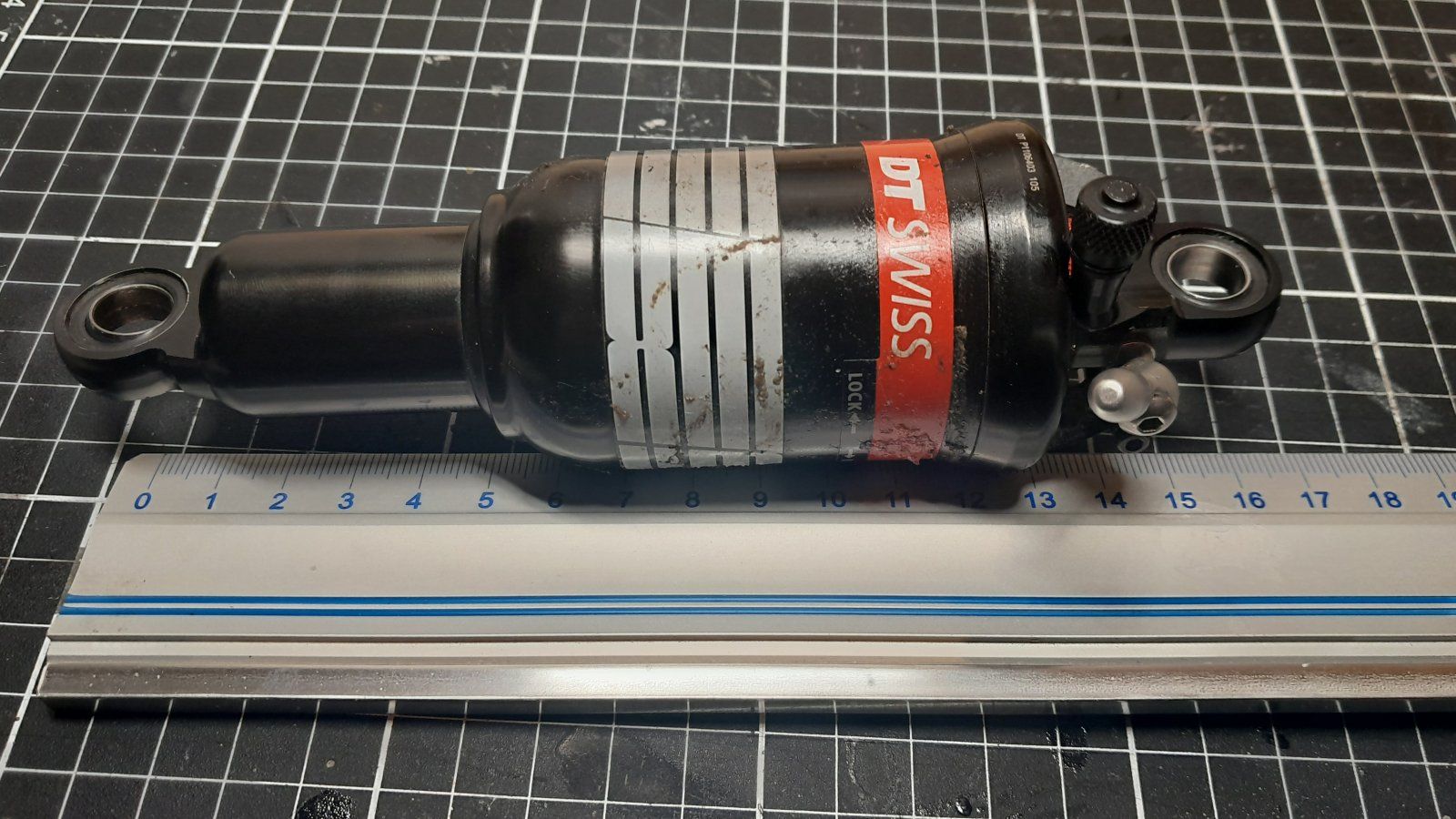

So habe gerade nochmal nen bisschen das Internet durchforstet und mir das teil genauer angeschaut. Auf dem Dämpfer steht keine Bezeichnugn drauf. :( Nur eine Seriennummer die mir nicht wirklich hilft. Ich habe jetzt mal geschaut das ganze sieht dem DT Swiss XM 180 aus. Davon scheint es nochmal verschiedene Längen zu geben. Meiner hat ein Lochmaß von 152mm und einen Federweg von 31mm. Hoffe das hilft irgendwie. Habe leider auch niergendwo eine Übersicht über ale DT Swiss Dämpfer gefunden...
So sieht das ganze aus. Normalerweise müsste da oberhalb des XM/ der 4 Streifen eien zahl sein!
Wenn du mit dem Dämpfer bisher zufrieden warst, lohnt sich eine Service sicher. Wie gesagt, Whizz Wheels oder DT Deutschland wären hier deine Ansprechpartner.
Meistens sind Dämpfer speziell auf die Hinterbaucharakteristik eine Mountainbikes ausgelegt. Es kann daher natürlich sein, dass ein neuer Dämpfer "von der Stange" nicht so gut (oder anders) wie dein jetziger funktionieren würde.
Sowas ähnliches hat mein radladen auch schon gesagt. Anscheinend ist nir nur die Länge und der Federweg entscheidend sondern auch andere Faktoren. Da kenne ich mich noch zu schlecht aus.
Ich habe mal Kontakt mit Whizz Wheels aufgenommen!
So also es gibt jetzt einen anderen Dämpfer mit gleicher Länge. Wenn ich es nicht vergesse werde ich mal ein Bild reinstellen wenn das Rad fertig zusammengebaut ist!
