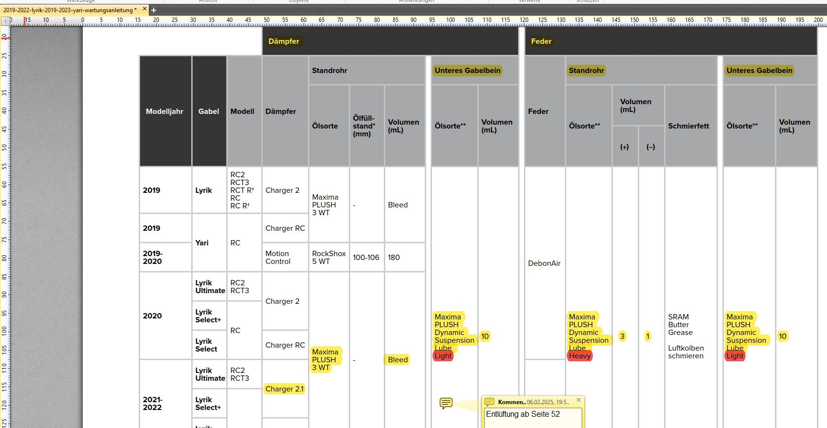

Eine Frage zum Öl zur Wartung einer älteren Lyrik Charger 2.1 RC2 (angedacht ist auch die Entlüftung des Dämpfers). RockShox schreibt im Handbuch:
  • Maxima Plush 3WT für den Dämpfer und
  • Maxima PLUSH Dynamic Suspension Lube Light für die unteren Gabelbeine.
Ab den 2023er Modellen kommt teilweise statt dem 3WT wohl 7WT auch für den Dämpfer zum Einsatz (Ölmengen weichen auch erheblich ab).
Für das "Maxima Plush Dynamic Suspension Lube Light" hatte ich jetzt einmal gefunden, dass es 7WT und ein andermal 7,5WT hätte:
https://www.bike-discount.de/de/rockshox-maxima-plush-dynamic-light-gabeloel?number=
https://www.bike-discount.de/de/rockshox-maxima-plush-daempferoel-7wt-1l
Dazu ein Preisunterschied von nicht unherheblichen 5 EUR. Vermute ich das jetzt richtig, dass es eher unerheblich ist,- im Dämpfer aber schon 3WT landen sollte?
Für den Dämpfer sollte schon das 3WT her. Sonst ist der Lowspeed-Bereich ganz anders.
Die Gabelöle die Du rausgesucht hast sind keine Schmieröle, sondern normale Dämpferöle. Würde ich nicht benutzen. Warum nimmst Du nicht einfach das Suspension Lube?
Für die warme Jahreszeit wäre Fox 20WT eine gute Alternative, die bestens schmiert. Im Winter aber besser Finger weg davon.
Verstehe, ja, für die Kartusche hatte ich das auch verwenden wollen, wie empfohlen.
Welches Suspension Lube konkret? Ich bin nicht sicher, ob ich folgen kann. RockShox schreibt ja einfach nur von "Dynamic Suspension Lube Light" nur war ich jetzt nicht sicher, welches davon konkret, sind doch beide, die ich verlinkt hatte, "Maxima Plush Suspension" - das eine "Fluid" mit 7 WT und das andere "Lube" mit 7,5 WT. Ich meine: sind die zwei Bezeichnungen nicht einfach Synonyme, Marketing geschuldet und die Unterschiede allenfalls marginal dazwischen? Wer weiß, ob die Artikelbeschreibung und Bilder überhaupt passen (verlinkte Angebote).

My bad, habe nur den einen Link angeschaut gehabt. Das 7WT ist Dämpferöl, das Suspension Lube Light ist Schmieröl. Verlinkt findest Du die Spec sheets. Da kannst Du sehen, dass die Viskosität bei 40°C schon deutlich unterschiedlich ist bei beiden Ölen (30.4 beim 7WT vs 49.2 beim Suspension Lube Light).
Ah, super, Danke! Jetzt verstehe ich das, Fluid und Lube sind also tätsächlich verschiedene Dinge. Macht natürlich Sinn, dass in die Gabelbeine Schmieröl gehört (leider natürlich etwas teurer). Kommt man bei der Neubefüllung und Entlüftung der Dämpferkartusche eigentlich in etwa mit den 120 ml hin oder wird das knapp werden? Hatte ich zuvor noch nicht gemacht. Die schwarze Membran wird ja schon ein gewisses Fassungsvermögen haben.
