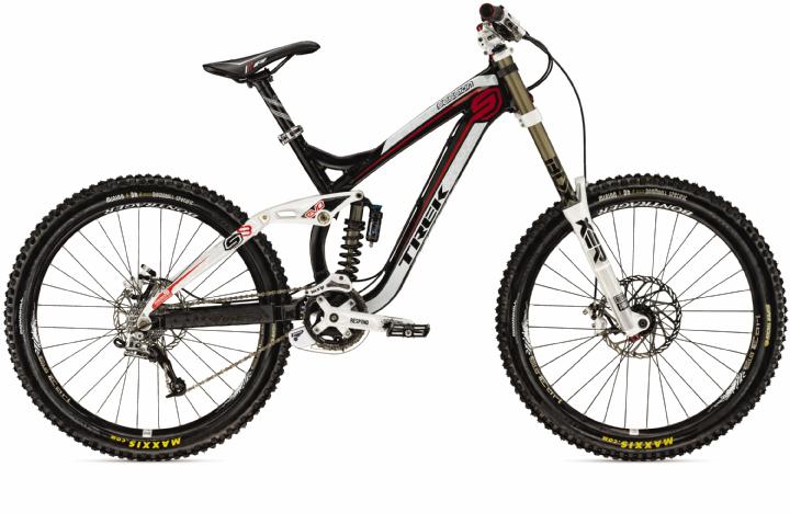

Sie hier mal ein paar Daten über Session 88(2010) und Session 8 FR(2010). Wie beim Lotto Jungs "Alle Angaben ohne Gewähr"!!!
Session 8 FR:
Farbe:Glossy Black/Glossy White
Gabel:RockShox Boxxer Race 200mm
Dämpfer:Fox DHX 4.0 custom DH race tuned
Antrieb:Mix aus Sram und RaceFace
Preis:?
Session 88 DH:
Farbe:High Polish/White
Gabel:Fox 40 Fit RC2 203mm
Dämpfer:Fox DHX RC-4 custom DH race tuned
Antrieb:Mix aus Sram/Shimano
Preis:?
hier noch zwei bilder!
