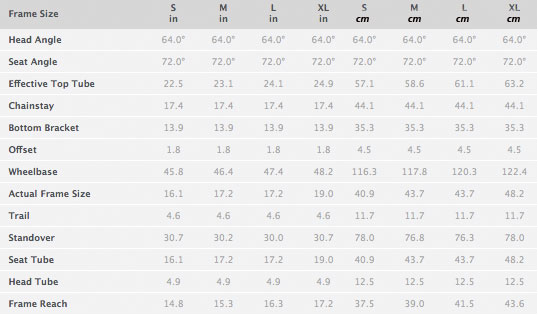

Kurze Frage:
Möchte mir fürs nächste Jahr gerne das Session 9.9 holen kann aber leider weder Probefahren noch habe ich mit Treks Größeneinteilung Erfahrung.
Welche Größe ist bei 1,81m eurer Meinung nach zu nehmen bzw. gibt es von Trek zum Session offizielle Größenempfehlungen?
Kurze Frage:
Das ist die 2011er Geometrietabelle. Ob sie zu 2012 was geändert haben weiß ich nicht.
Ich fahre das 2009/2010er Modell in Größe M und ist mir bei ebenfalls 1,81m zu klein. In diversen Tests wird auch immer wieder davon gesprochen, dass man ab 1,75m eigentlich schon zum L greifen sollte.
Fahre am besten mal zu Jehhlebikes nach Ulm, wenn die ersten Session 9.9 eingetroffen und aufgebaut sind. Reservieren kannst du bestimmt jetzt schon.
Ich bin 176, fahre das 2010er in M und finde es fast schon grenzwertig, ein L würde evtl. besser passen weil das Session eh recht klein ausfällt.
Bei einer Größe von 1,81 würde ich auf jeden Fall zum L greifen, vorrausgesetzt die 2012er Modelle sind gleich.
danke für die Info dann wirds wohl ganz klar der Rahmen in Large

Bin 180cm groß und fahre das 2010er Session DH in L. Passt mir perfekt!!! Und die 2010-er Sessions haben ebenfalls einen 64° Lenkwinkel. Siehe diverse Tests!
