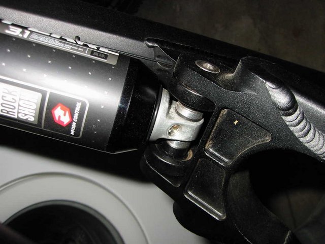

Den Dhx habe ich einem Freund verkauft. Wollte ihn erst als Austauschdämpfer behalten, aber schon nach den ersten Kilometern war ich so vom Pearl überzeugt, dass ich den Fox gleich verkauft habe. Den würde ich eh nie mehr im Torque fahren. Der Umbau war relativ problemlos - einen Nagel per Zange von Kopf und Spitze befreien, mit zwei Zangen umbiegen, damit kann man dann die Mutter am Dämpferende fixieren und die Schraube raus (und später wieder rein) drehen. Beim Einbau wird es etwas eng und es ist schon eine Fummelei, die Unterlegscheiben wieder an Ort und Stelle zu bekommen. Ist aber alles machbar, nur etwas Geduld. Viel Glück schon mal, der Umbau lohnt sich auf alle Fälle! :daumen:
Wollte heute meinen neuen Dämpfer einbauen und bin gleich mal gescheitert.
1. Die alten Achsen der Dämpferaufnahme waren grausam verbogen, so daß ich die mal gar nicht einfach rausdrehen konnte, sonder rausgeklopft und vorerst wieder geradegebogen werden mußten.
2. Die Dämpferbuchsen sind mal wieder für alle Hersteller toll genormt und deshalb werden nächste Woche auch neue Buchsen für den Pear fällig- ohne Fummelzwischendistanzstücke und sonstigen Ramsch!
3. Die Achsbefestigung ist supereinfach wieder festzuschrauben, man braucht ja eh kein Spezialwerkzeug (klar kann man eine Spitzzange etc. in die Löcher stecken und so die Gegenmutter festhalten- professionell ist was anderes). Gerade benutzerfreundlich (wer hat schon so ein Supertool mit auf Tour, wenn sich mal was löst?) find ich die Lösung nicht!

Postbote war da, Dämpfer ist da und soeben eingebaut:)
Zum Ausbau: very easy
Zum Einbau: very sch...e
Hab eine Beilagscheibe nicht mehr reinbekommen:mad: , bin jetzt mal eine kleine Testrunde ohne der besagten Beilagscheibe gefahren und musste keine Nachteile feststellen aber Sicherheitshalber nehm ich mir von der Arbeit noch eine Distanzscheibe mit die wird mit Sicherheit leichter rein zum fummeln sein als die besagte Beilagscheibe. Was mir sofort aufgefallen ist das der Dämpfer immer ppfftt tut sobald er einfedert. Gibt sich das noch?

Kannst ja die Distanzscheiben etwas abschleifen, würd das aber auf beiden Seiten dann gleichmäßig machen da der Dämpfer sonst schief sitzt was nich besonders gut ist für den Dämpfer.
Den Einbau fand ich auch ziemlich fummelig und ich bin nicht grad linkig^^

es reicht wenn man die zwei Schrauben entfernt die den Dämpfer halten.
Habe heute noch die zweite Beilagscheibe wieder eingebaut:daumen: die ich beim erstenmal nicht reinbekommen habe!

So hab heute meinen Pearl 3.1 eingebaut (s..... Buchsen) und bin erstmal probegerollt.
