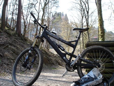

@ schuh: hier mein Torque2 mit Pearl 3.3. Kann mich nur wiederholen, das Rad fährt sich mit Pearl um Längen besser als mit dem DHX Air...
