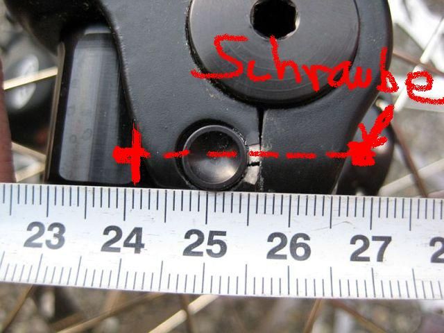

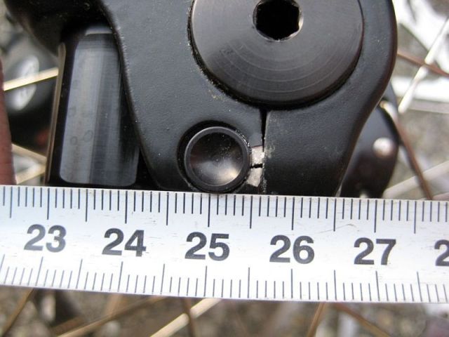

hallo
habt ihr sowas schon gesehen?
ich hab gestern einen riss in meiner fox 36 endeckt dabei hab ich es erst seit herbst und wetterbedingt bin ich noch garnicht im wald gewesen und bin nur herumgerollt und hab überall bunnyhops druber gemacht aber nichts grobes.
naja sehts euch einfach an:
übrigens ist das wo der riss durchgeht ein bisschen mehr als 1mm und auf der anderen seite ca 3,5mm!!!!
werd am montag gleich mal canyon kontaktieren die sollen mir ein angebot machen.
mfg
ai ai ai du pechvogel,
ich kann dir auch sagen, woran das liegt: du hast die 4 inbusschrauben der steckachsaufnahme mit mehr als den maximal 2,15 zulässigen Nm angezogen. (die schrauben dürfen nicht so fest angezogen werden, dass die beiden flächen aneinander aufliegen). dass dies bei dir aber fall ist, erkennt man auf dem foto sehr deutlich.
das casting der 36 kostet 600 euro, meine ich :(.
die dinger darf man nur marginal anziehen. aber ich drücke dir die daumen.
gruß,
kalle
ja, is wohl zu feste angezogen worden. das wäre mir aber bestimmt früher oder später auch passiert, wenn ich nicht zufällig vorher hier im forum von ähnlichen problemen gelesen hätte. ich finde das nicht besonders kundenfreundlich gelöst von fox. wenn die klemmung der ansonsten eher stabilen gabel schon so fragil ausgelegt ist, sollte wenigstens ein hinweis auf das niedrige anzugsmoment dabei stehen, wie z.b. bei den meisten syntace teilen. so eine empfindlichkeit erwartet man ja normalerweise nur bei carbon oder sonstigen ultraleicht-komponenten, nicht aber bei ner freeride-gabel.
Hallo,
falls Canyon dir nicht freundlich gesinnt ist :lol: dann würde ich das Loch weiter bohren und längere Schrauben einsetzen und hinten mit ner Mutter kontern.
SO
auf der anderen seite hab ichs so dass die flächen nicht aufernander liegen - und das war auf der kaputen seite bestimmt genauso!!
das hat sich durch den riss alles verschoben (z.b. die fläche unten wo das maßband drüber liegt ist jetzt nicht mehr plan sonder die vordere und die hintere klemmung der steckachse haben sich ca. 1mm gegeneinander verschoben)
