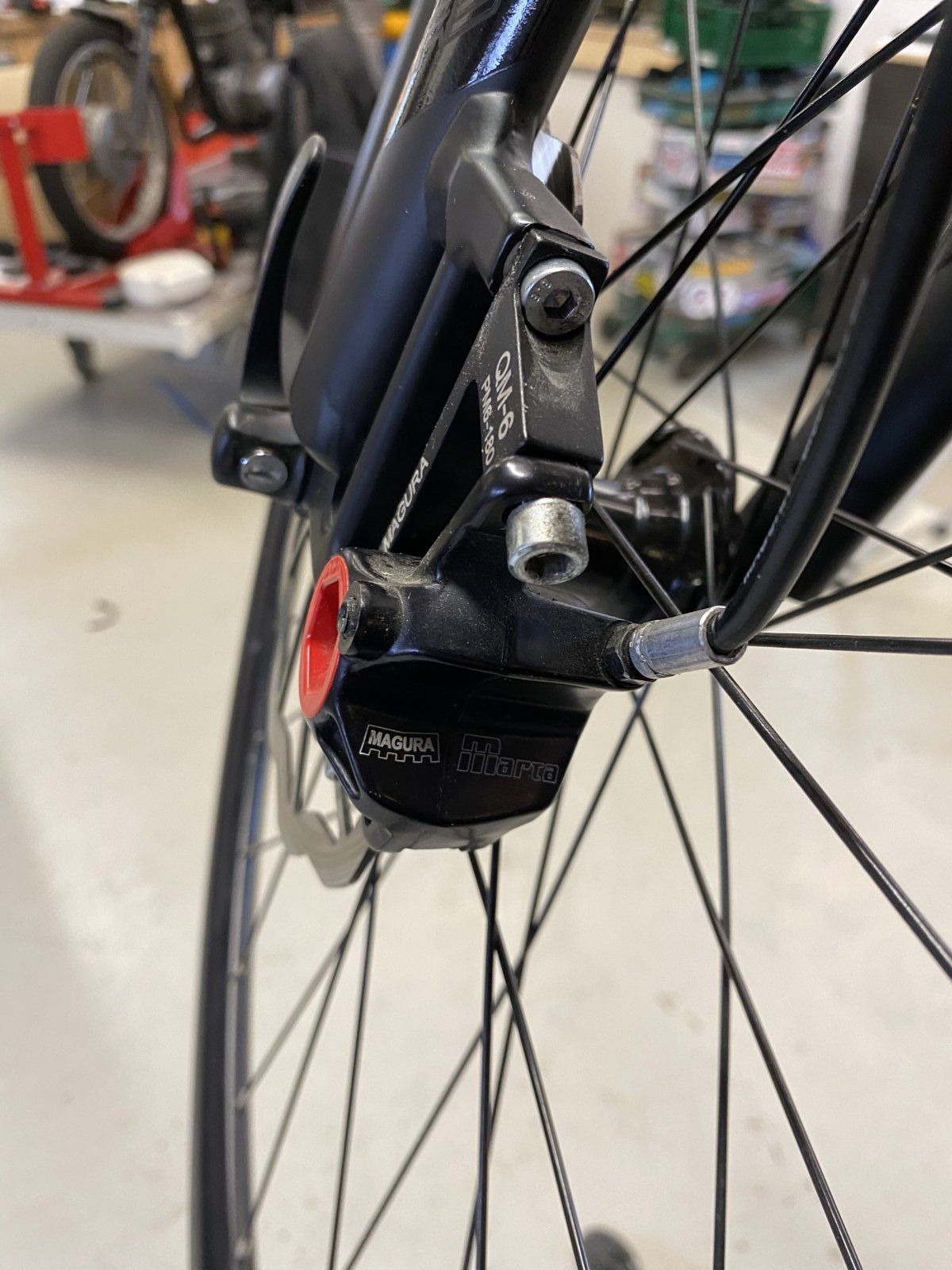

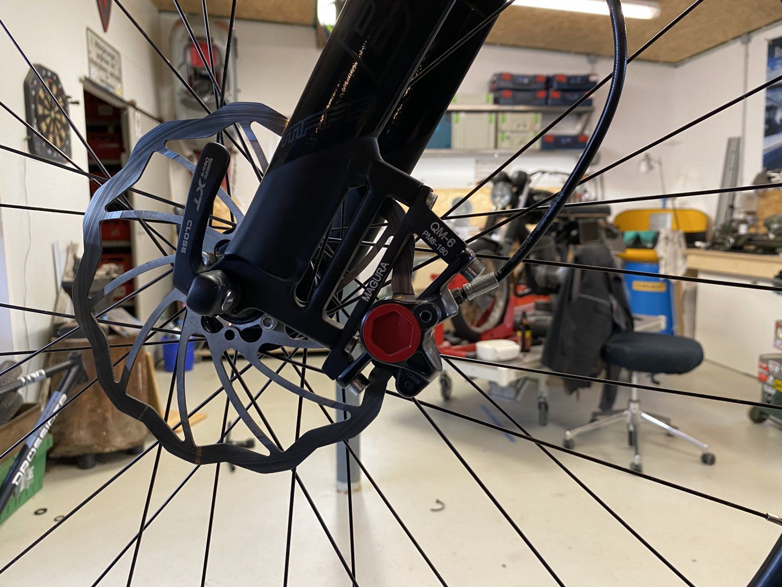

Will GRX ST-RX400 Hebel mit Sätteln einer Magura Marta SL verbinden.
Gerne in weiß und noch gerner mit 90° Anschluss unten, da der gerade dank der Adapter für 180er Scheiben so unschön weit weg steht.
Oben brauch ich diesen hier:
https://www.bike-components.de/de/S...0-JK-SSR-p59855/?o=100001-universal-universal
Für unten:
Das
https://www.bike-components.de/de/J...raulic-Hose-p34522/?o=131103028-white-3000-mmdamit
https://www.bike-components.de/de/J...itung-p34526/?o=106391-universal-Gustav-Martakönnte funktionieren, oder?
Dann fehlen mir aber noch passende Hohlschrauben für die Sättel, wenn ich mir das Bild so anschaue.
Welche passen da?
Alternativ hätte ich diese hier gefunden:
https://www.tnc-hamburg.com/TNC-Sho...N7des-_T7tgOo66AAZMnmlLGTIdtNLSwaApf9EALw_wcBDa sollte die Hohlschraube schon dabei sein.
Passt die für die Marta-SL Sättel?
Oder gibt es noch eine Möglichkeit, die ich komplett übersehen habe?
Edith hat der Anschaulichkeit halber noch 2 Fotos nachgeschoben.
