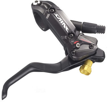

Ich habe noch zwei von diesen Bremshebeln übrig.
SAINT BR 810.
Kann man diese auch mit den Magurasätteln verheiraten ?
Und, kann man mit denen das Problem umgehen, dass man die Bremse überfüllen muss?
Sprich, haben die mehr Öl drin, als die "neuen" SHIMANO Hebel ?
SAINT BR 800.

Ich müsste mich sehr täuschen, aber das sollten BR-M810 er Geber sein.
Wirklich noch keiner mit den BR 810 Hebeln und Magura Sätteln erfahrungen gemacht?
Das sind nämlich von der Ergonomie für mich die besten Hebeln.
Kann man dann also ganz normal befühlen/abfahren und Kolben zurückdrücken neue Bekämpfung rein wie bei ner reinen mt5 quasi?
