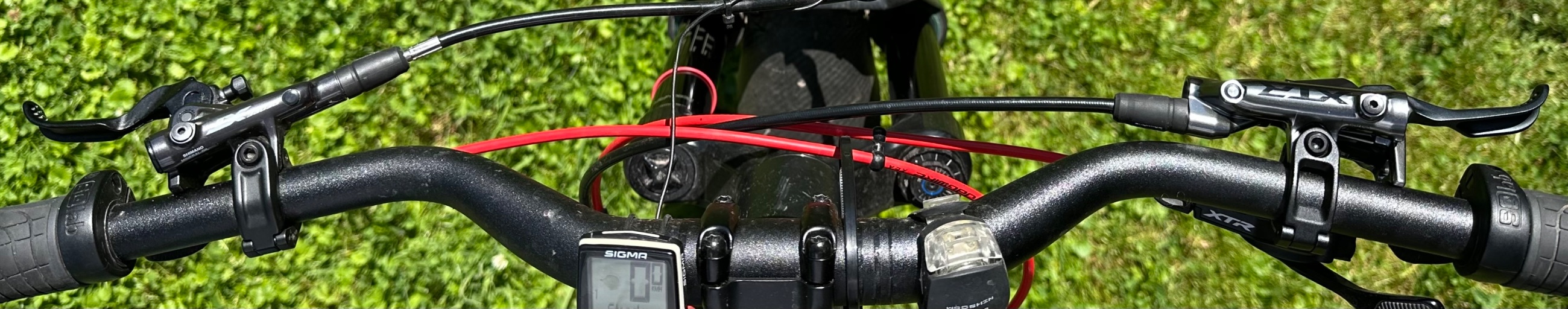

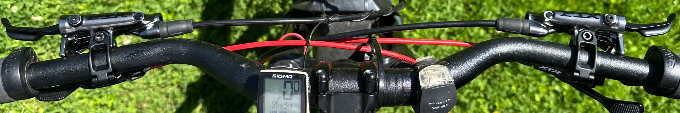

Der neue Shimano-Ausgleichsbehälter dürfte rund 50% mehr Volumen als bisher fassen.
Ich denke damit sollte die Shigura mit MT5/MT7 narrensicher sein.
Dass die neue Leitungsführung an gekröpften Lenkern auch noch viel besser passt …. geschenkt 😉
Ja, ich fahre an einem Bike seit zwei Tagen Shigura mit den neuesten XTR-Hebeln.
Die sind - erstmalig bei Shimano - kugelgelagert und ich meine den Unterschied zu merken.
Kann aber nicht ausschliessen, daß der Placebo-Effekt mich narrt 😊
Sorglos Bremsen waren Shimanos schon immer. Aber es fehlt(e) an Power: der Reibring ist bei Magura breiter und die Bremsbelagfläche der MT5 ist größer als bei Shimano-Sätteln.
Zumindest mit dem grünen Sinter-Belag (und nur mit diesem) und 220mm PunchDisk kann ich mein Bike bei 30 km/h in den Stoppie ziehen. Soll heissen: mehr könnte selbst eine noch performantere Bremse (Gustav, Maven) bei meinem Setup nicht rausholen.
ServoWave finde ich auch genial: in Verbindung mit dem engeren Lüftspiel der Magura-Bremse komme ich damit auf sehr kurze Leerwege am Hebel - schafft eine sortenreine Shimano nicht. (die nutzen Servo-Wave lieber für größeres Lüftspiel am Sattel - für Anwender die sich nicht im ihre Bremse kümmern wollen offenbar die richtige Priorität!)
