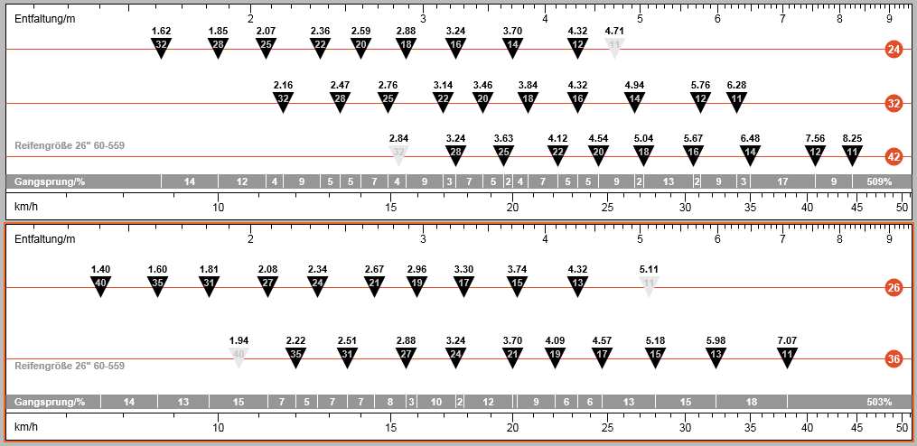

Und hier mal ein Vergleich der von dir genannten 3x10 mit 24/32/42 und 11-32 sowie 2x11 mit 26/36 und 11-40. Wie man sieht ist die Bandbreite identisch, 2x11 ist einfach nur kürzer übersetzt, was sich bei einem größeren Laufrad aber wieder angleichen würde...

Also hier nochmal der Vergleich 22/32/44 und 11-32 am "Oldschool" 26er im vergleich zu 26/36 und 11-40 am "Supermodernen" 29er...
Der erste Gang hat quasi eine identische Entfaltung
Obenraus fehlt der 2x11 ziemlich genau ein Gang.
Der Schaltsprung zwischen den Kettenblätter ist bei 2 und 3 fach quasi identisch
Mit dem 36er bei 2x11 kann ich bis auf einen Gang den gesamten Bereich abdecken, wofür ich bei 3-fach die beiden großen Blätter brauche.

naja, hier der Vergleich alá duc-mo

Keine Ahnung, da musst du die fünf Elemente fragen... Von ihm kam die Aussage dass, 2fach eigentlich keiner braucht und die alte 3-fach dabei sogar noch leichter ist... :lol:
Ich wollte nur zeigen dass der Unterschied zwischen den von ihm genannten Setups nicht so gewaltig ist wie er meint...
Man könnte aber trotzdem Sram 22/33/44 mit einer 10fach 11-36 Kassette mit 2x11 vergleichen und zwar beides am 29er. Das würde wenigstens Sinn machen, auch wenn das 44iger effektiv wohl nur wenige treten können.
