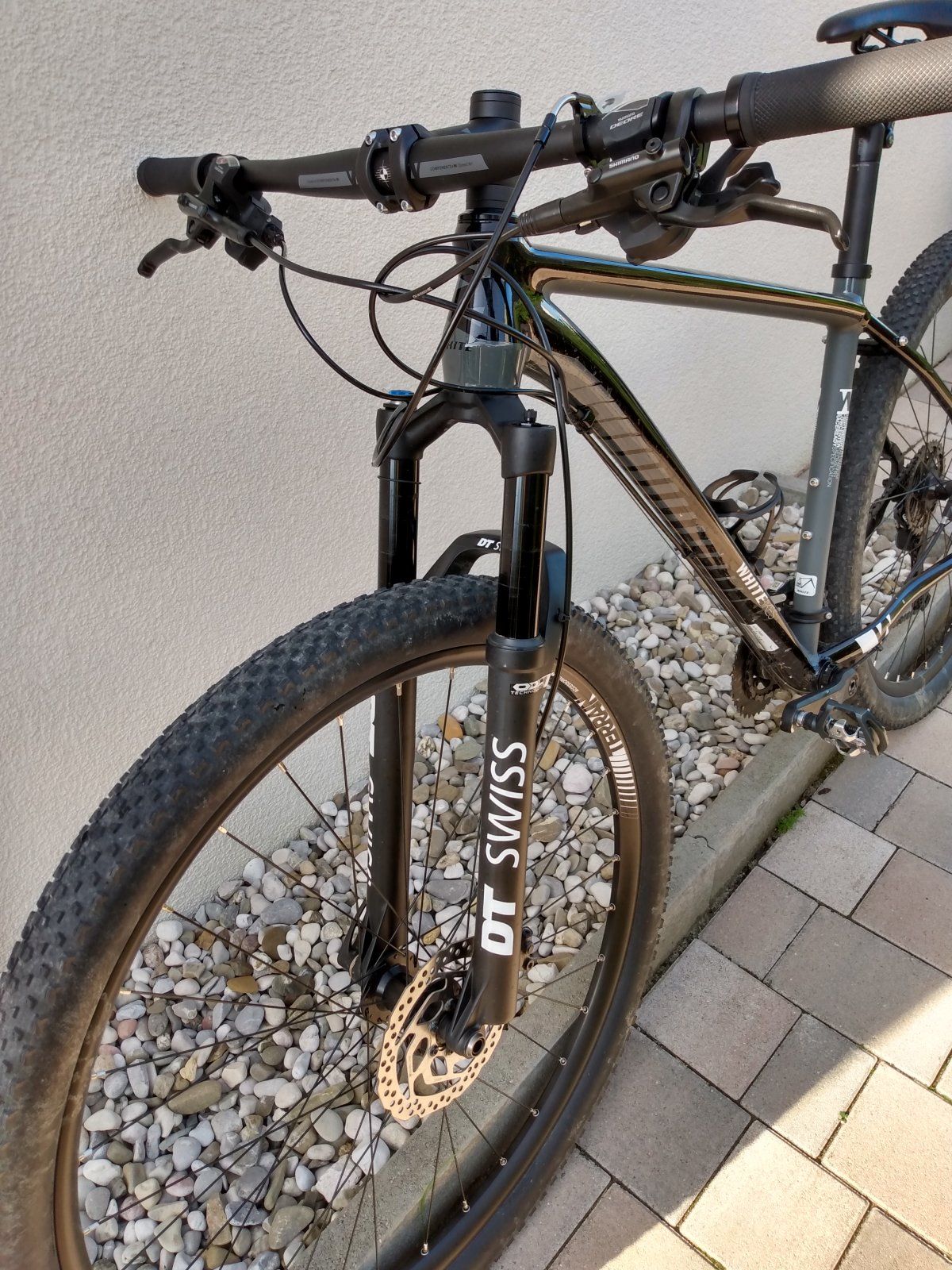

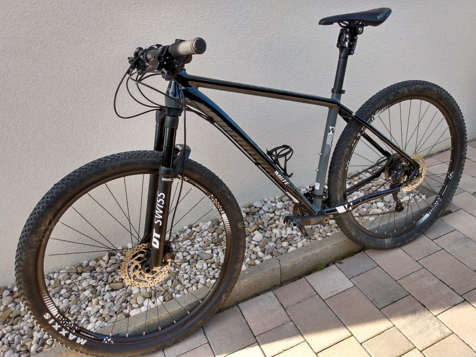

mach mal n foto oder link zum bike rein
Vielen Dank für die Tipps. Hinten bräuchte ich aber doch keinen Adapter für eine 180er Scheibe, weil bei meiner Bremsanlage 180er ohnehin passen oder? Für die 203er brauch ich natürlich einen Adapter.

Doch , weil du jetzt eine 160er Scheibe hast und wenn du eine 180er einbaust muß der Bremssattel um 10mm höher gesetzt werden .

Das White vom @_ulat_ ist die Eigenmarke vom xxlsports und schon auf Grund der Gabel super günstig .
https://www.xxlsports.at/white-xc-290-pro-19-mountainbike-unisex-schwarz/p/1156903_1_style
Ok, das leuchtet ein, danke. =)
Ja, genau es ist ein xc 290 pro vom xxl. Hab es dank Rabatt für weniger als den Einzelpreis der Gabel bekommen. Der Rest vom Bike ist halt Standard dieser Preisklasse, aber es genügt. Und welcher Name auf dem Rahmen steht, ist ja letztlich auch egal, kommen vl eh aus der gleichen China-Fabrik. Ähnliche Bikes von bekannten Herstellern waren allesamt 30% und mehr teurer oder/und ~1 kg schwerer.
Btw: im aktuellen 20er Modell habens eine deutlich günstigere Gabel verbaut.
