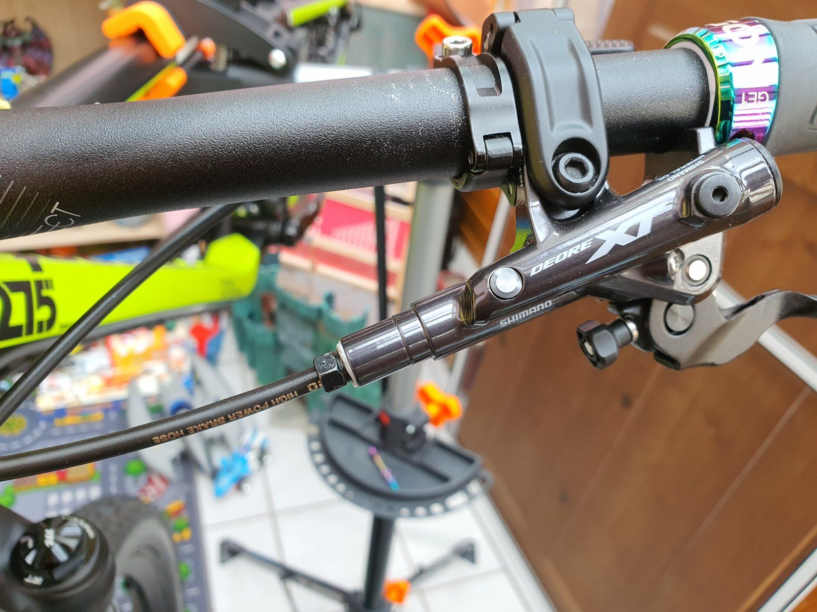

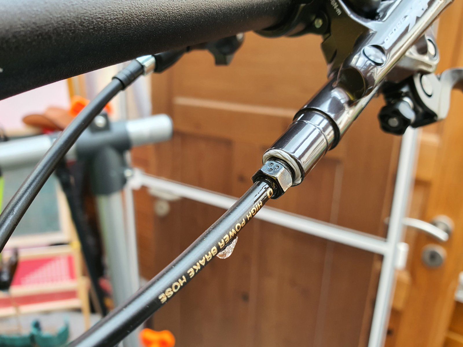

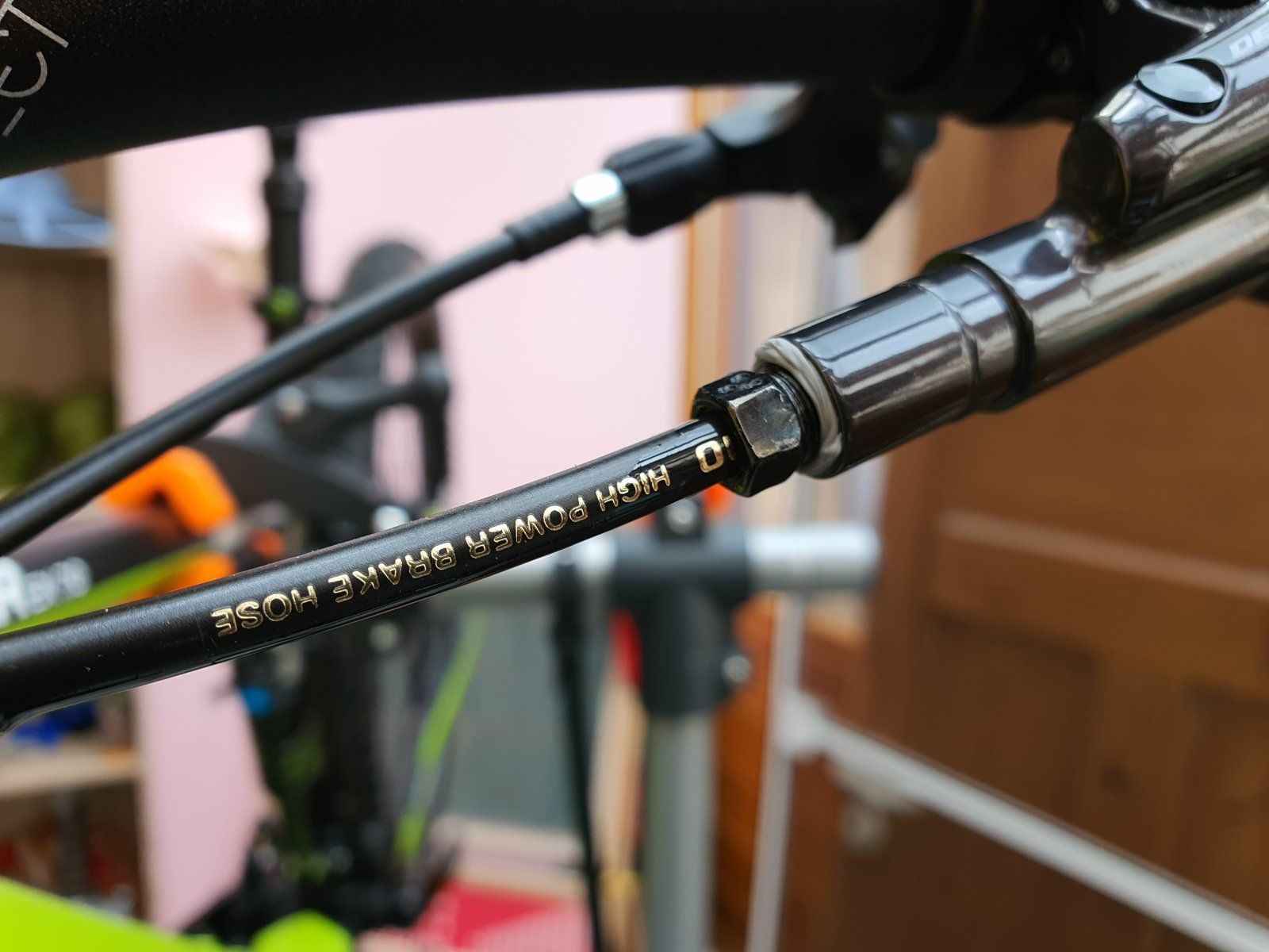

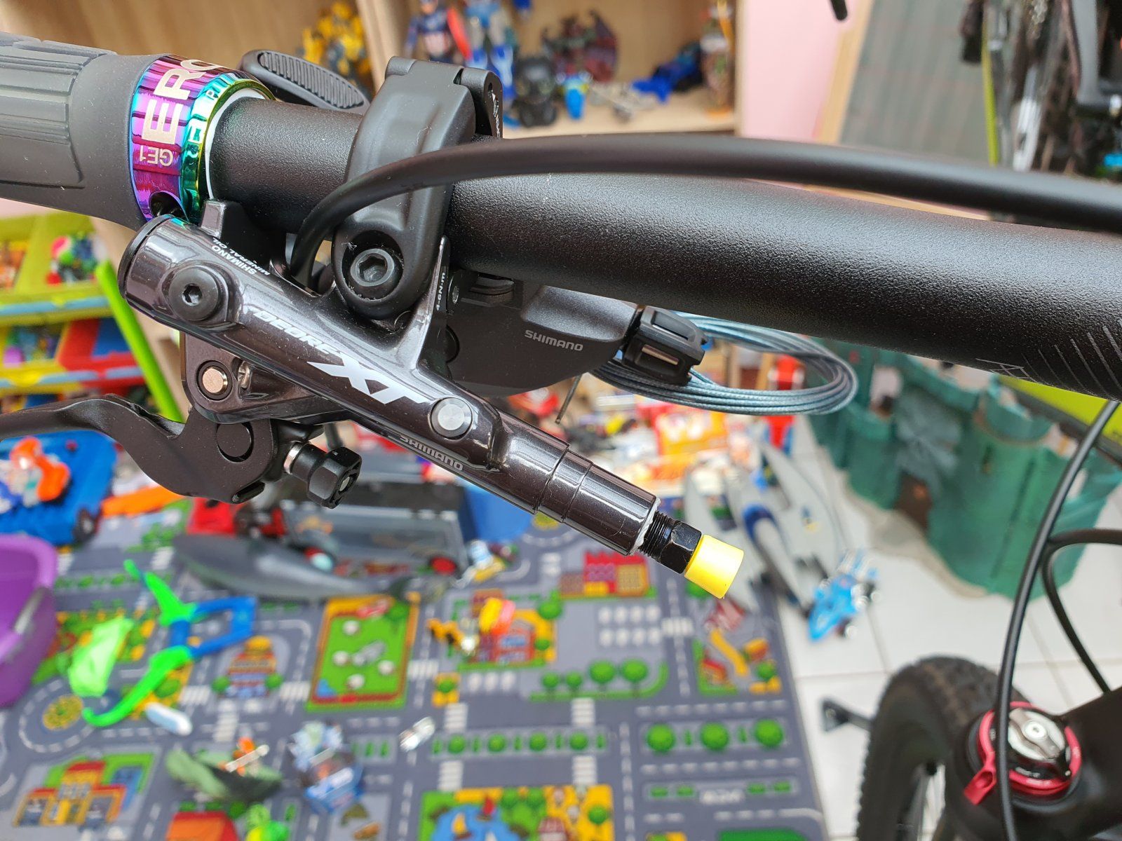

So Leute hier sind ein paar Bilder vom meinem Problem.
Erstes Foto ist wie es aussieht wenn noch kein Schlauch installiert war.
Zweites Foto ist mit installiertem Schlauch.
Drittes und viertes Foto da sieht man wie es ausläuft wenn ich den Hebel betätigen tue.

Schau dir doch mal das Bild oben an. Für mich sieht das nicht so aus, als wäre der Bremshebel gezogen. Trotzdem hängt ein Öltropfen an der Leitung.
