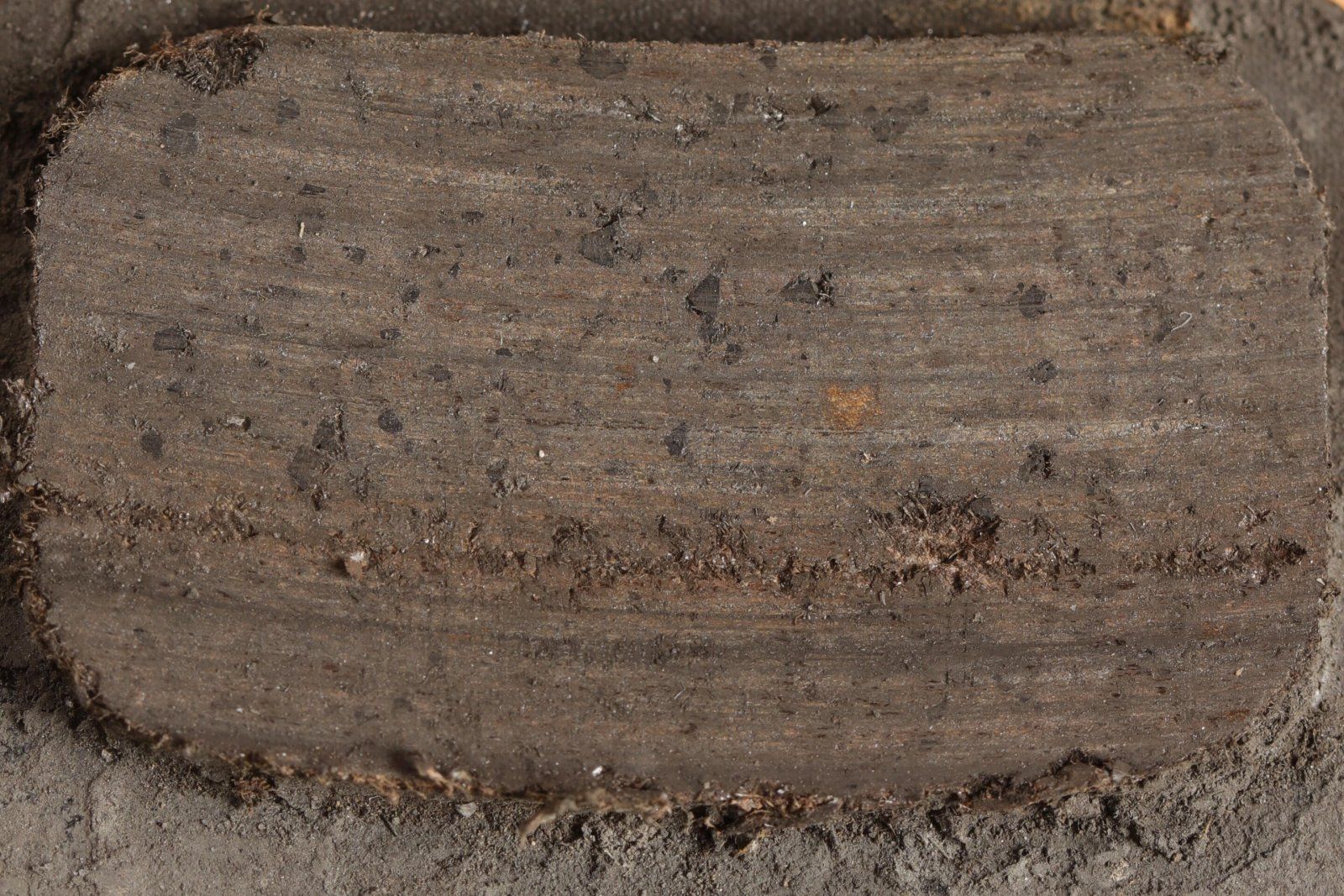

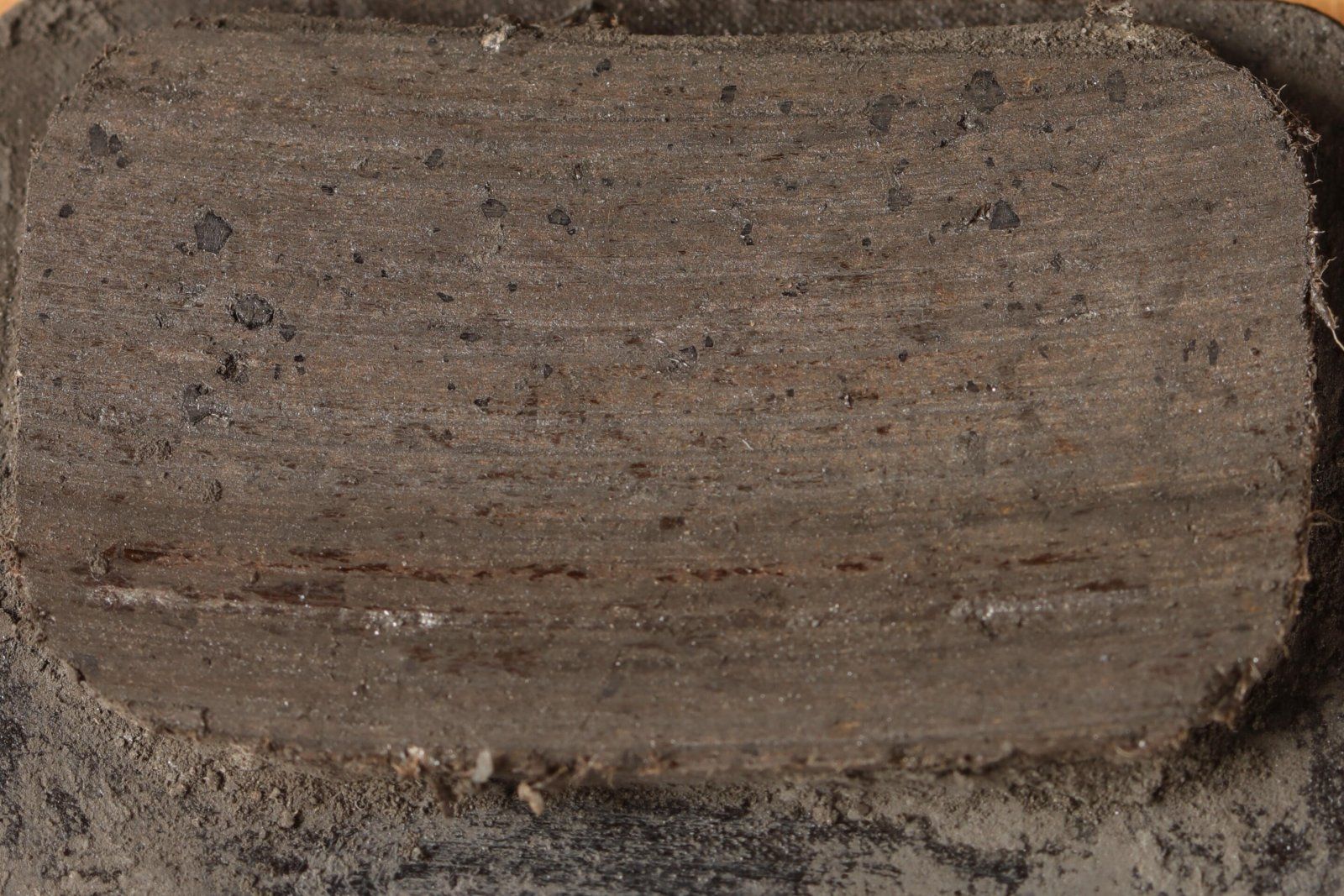

Ich bräuchte mal eine Einschätzung des Zustands zweier L05A-RF Bremsbeläge:
Die Beläge sind also laut Shimano Anleitung zu 39 % bzw. zu 43 % verschlissen. Andererseits hat diese kleine Metallfeder, welche die beiden Beläge auseinanderdrückt, schon jetzt kaum noch Auflagefläche. 🤔
Tl;dr: Beläge tauschen oder nicht?
Bei dem aktuellen Dauermatsch und Dauerregen sieht das durchaus so aus.
Mit Isopropanol reinigen und mit der Feile etwas Belag wegnehmen und ggfs. etwas aufrauhen. Das Metallplättchen darf ruhig sauber werden 😎
Wenn sie vorher nicht gequitscht haben sind die noch brauchbar
Und bei der Gelegenheit die Kolben sauber machen....
