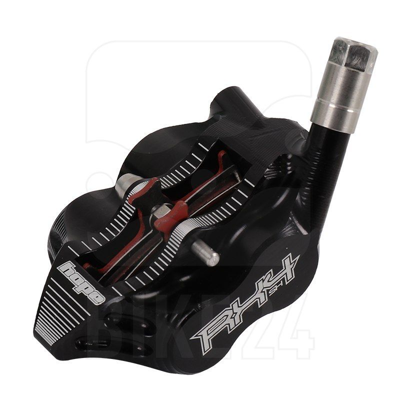

Klar, tun sie. Ich habe jüngst die RX600 Hebel mit ganz einfachen Deore BR-M6000-Sätteln verbaut. Zum ersten Mal hydraulisch "from scratch" verbaut, keine Probleme, funktioniert super. Bei Fragen schreib mich einfach an. Du kannst sie auch mit exotischeren Sätteln wie den Hope RX4 kombinieren, das hat bei mir aber Probleme mit dem Nabendynamo gemacht (zu wenig Platz für die Speichen).
