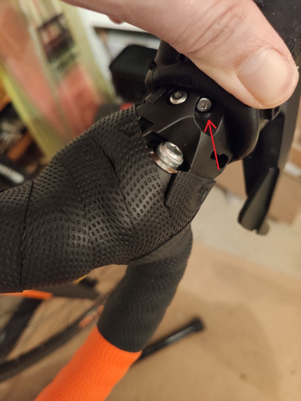

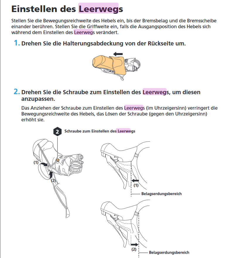

Mit genau dieser Anleitung hatte ich es versucht. Sieht bei mir so aus wie auf dem beigefügten Bild. Die markierte Schraube hat leider nicht funktioniert - oder ich mache etwas falsch. Danke für eure Mühen! :daumen:

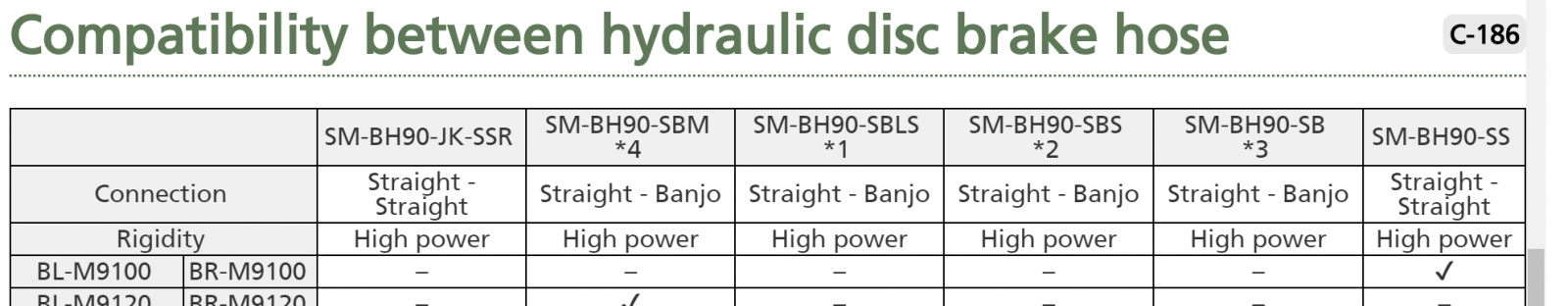

die shimano doku ist vorbildlich und ich verwende sie gerne.
aber in dem fall gehts nicht um einen bauteil per se sondern um ein set von kleinteilen,
und es gibt mindestens 2xpintypen,2xoliventypen,2xleitungstypen,2verbindungschraubentypen, anschluss gerade und gewinkelt und vielleicht noch mehr. also eine unmenge an kombinationsmöglichkeiten und
da kommt man mit den anleitungen alleine nicht durch um das richtige set zu finden, bzw kann es durchaus sein das man andere sets kombinieren muss.

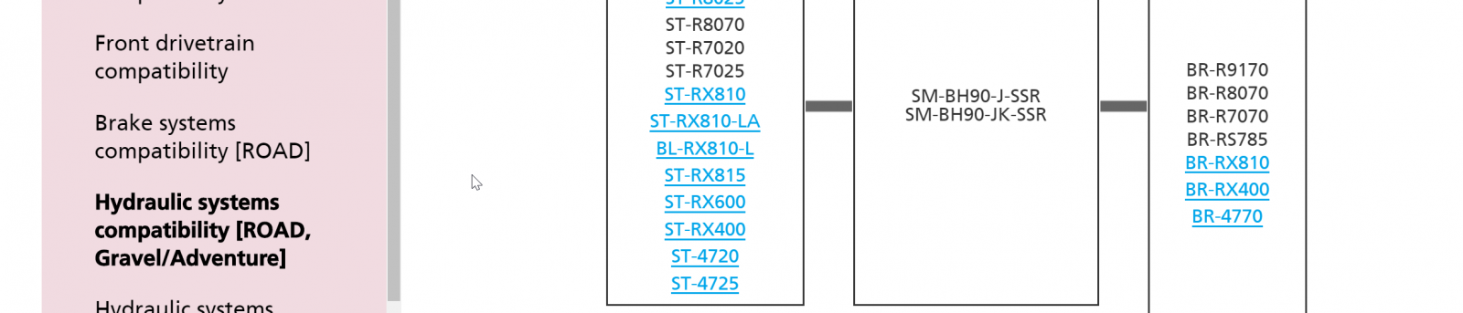

zum suchen verwende ich immer das(besser als pdf krabbeln):
https://productinfo.shimano.com/#/comaber selbst da konnte ich den unterschied nicht ausmachen:
Mag etwas versteckt sein, aber dass es das SM-BH90-JK-SSR Set für die GRX Hebel sein muss, steht zumindest in den Sicherheitshinweisen der Anleitung, wenn ich mich vom überfliegen dieser vor ein paar Stunden recht erinnere.
