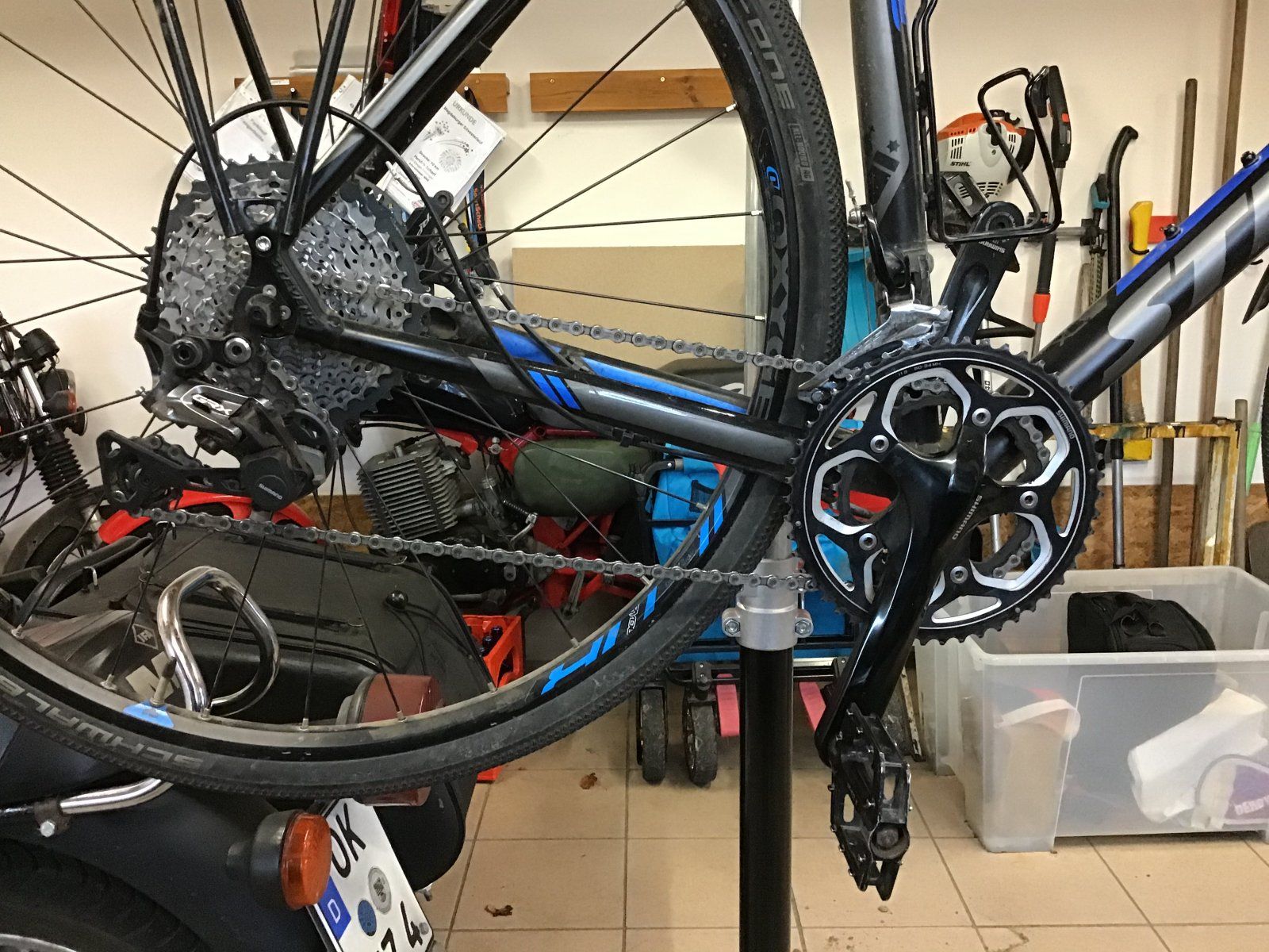

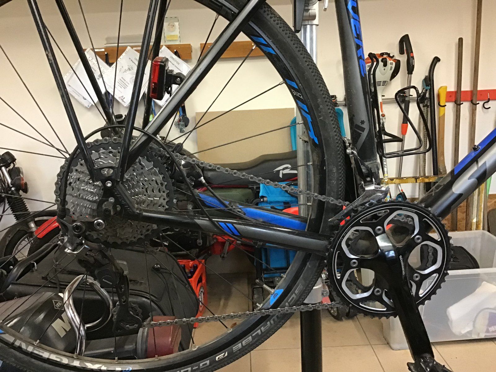

Nachtrag zum GRX Umbau an meinem Ghost Fire Road Rage:
- Testweise auf eine XT 11-46 Kassette Umgebaut.
Am Montageständer hat alles soweit funktioniert, auch ohne erst mal die Kette zu verlängern. Hatte vorher eine 10-42 Kassette dran. Erste Testfahrt gibt es dann auf dem Weg zu Arbeit.
Inzwischen habe ich die ersten 24km hinter mir mit der 46er Kassette. Läuft gut, auch wenn die Kette theoretisch zu kurz ist. Laut Kettenlängenrechner bräuchte ich mit dem Setup jetzt 2 Glieder mehr.

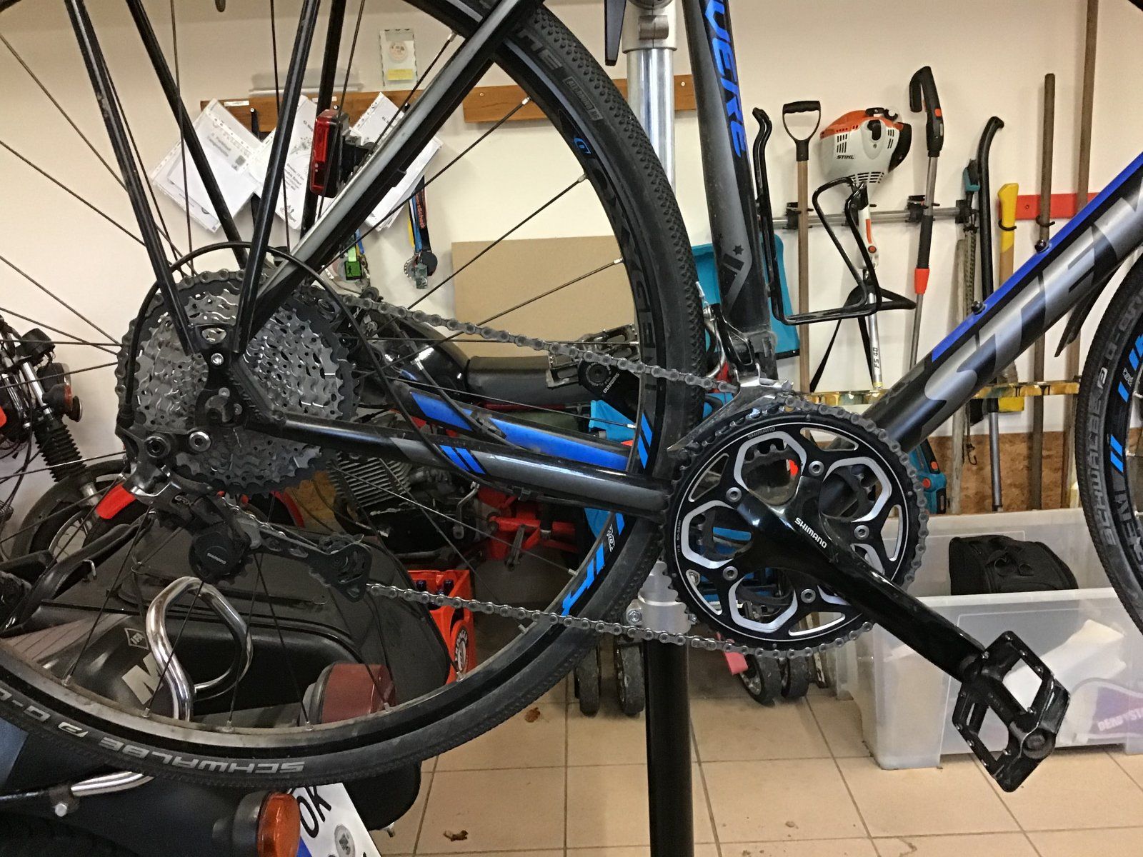

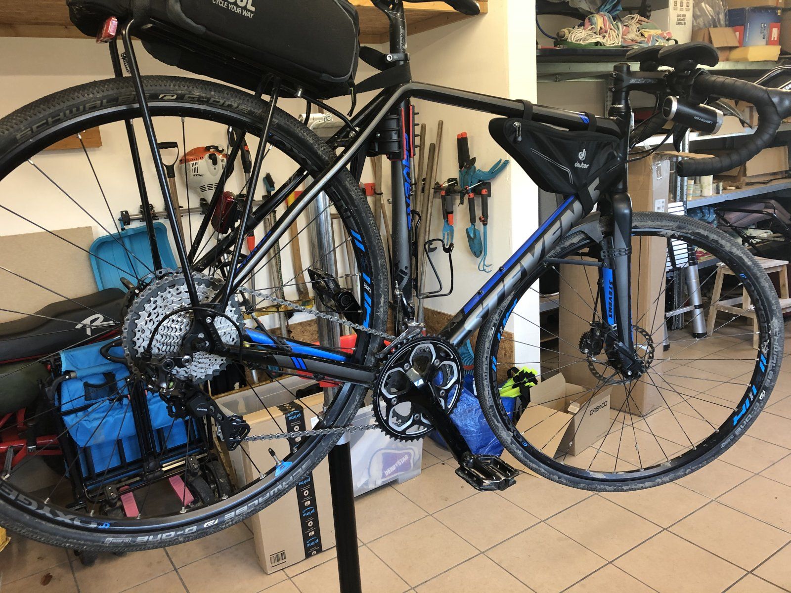

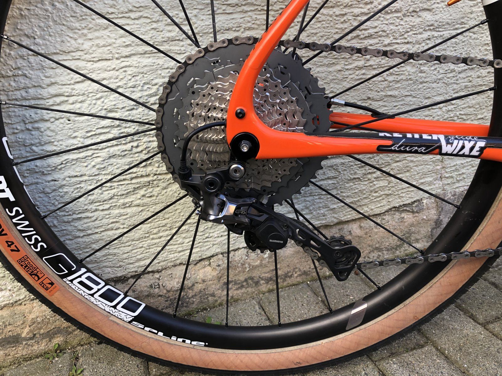

Hallo, im Vorfeld hatte ich hier auch gelesen und heute war der Umbau auf GRX 812 langer Arm, Kassette 11/42 und mit 50/34 Kurbel. Die Kettenlänge war das schwierigste und da habe ich viel ausprobiert. Folgende Übersetzung funktioniert aber nicht da die Kette zu kurz ist: 50/37 und 50/42. Als Hebel hab ich meine 105‘er gelassen.
Das ist eine NoGo, weil es dir beim Verschalten den Antrieb zerhaut.
Hast du die Kette schon so lang, dass sie bei 34 vorn und dem kleinsten und eventuell dem zweitkleinstens Ritzel nicht ganz gespannt ist? Die Gänge fährst du unter Garantie nicht, weil die Kette da schräglaufbedingt am großen Kettenblatt schleift. Und kommst du doch mal drauf, ist der Antrieb nicht gleich im Argen.
Was man auch noch zusätzlich zur Entschärfung machen kann, ein 46er Blatt.
Hallo, ich hab mit der Kombi heute eine Testfahrt gemacht und es gefällt mir schon sehr gut. Probleme mit der Kettenflucht und dem Schräglauf hab ich nicht. Aber mit dem 50ér Kettenblatt ist natürlich sehr kritisch. Ich muss nochmal drüber schlafen, entweder auf 1ér Kurbel wechseln oder das große Kettenblatt anpassen.
