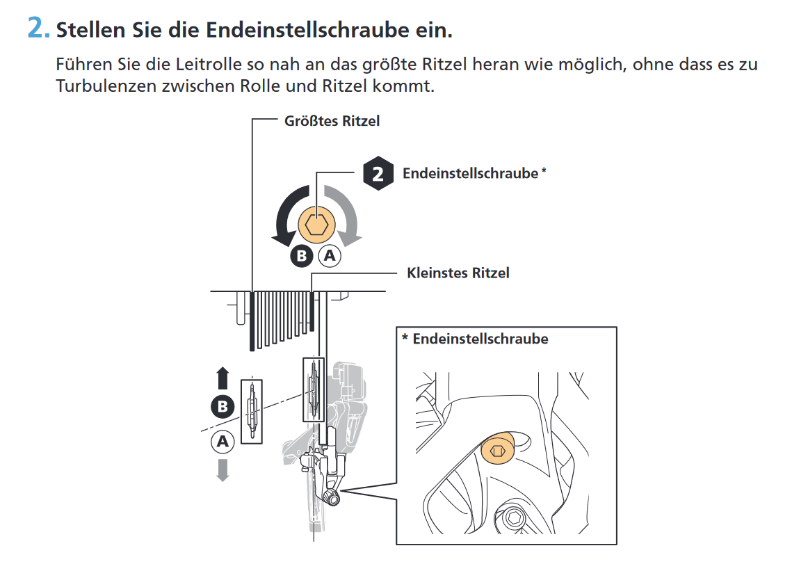

Die Umschlingung hat einen Abstand von 5-6mm wie Shimano vorschreibt.
Macht Sinn. Hier schreibt Shimano keinen genauen Abstand der B Screw vor.Dann frage ich mal anders: Hast du die Dämpfung mal komplett per Hebel ausgeschaltet und es dann versucht? Das sollte ja dann klären ob es an der Reibung liegt.
Edit: Shimano sagt dazu übrigens folgendes:
Ich würde also weiterhin behaupten dass es wahrscheinlich eher an der B-screw liegt, wenn die Schaltröllchen wirklich gegen die einzelenen Ritzel drücken beim Versuch zu schalten.
Bei meiner GRX habe ich ca. 8-10 mm Abstand und die Schaltung läuft wirklich seit der ersten Einstellung vor mittlerweile fast zwei Jahren komplett geschmeidig.Macht Sinn. Hier schreibt Shimano keinen genauen Abstand der B Screw vor.
Dann wäre der Abstand bei Shadow OFF aber schon recht groß
Der Abstand zwischen Leitrolle und größtem Ritzel sollte mit und ohne Dämpfung identisch bleiben.Macht Sinn. Hier schreibt Shimano keinen genauen Abstand der B Screw vor.
Diese Shadow Funktion hat aber nicht zur Folge dass die Kettenlänge gegenüber den üblichen Rechenbeispielen grundsätzlich erhöht werden muss, oder?Der Abstand zwischen Leitrolle und größtem Ritzel sollte mit und ohne Dämpfung identisch bleiben.
Ich habe die GRX812 mit langem Käfig und einer Kassette mit 46er Ritzel umgebaut und auch das schaltet ohne Problem auf die großen Ritzel. Sogar noch besser als vorher, weil ich zum Umbau das Schaltwerk ausgebaut, den Dreck der letzten zwei Jahre rausgeholt und beim Zusammenbau neu geölt habe.
Die 8-10 werde ich auf jeden Fall mal probieren.Bei meiner GRX habe ich ca. 8-10 mm Abstand und die Schaltung läuft wirklich seit der ersten Einstellung vor mittlerweile fast zwei Jahren komplett geschmeidig.
Nein, wie sibu schon schrieb. Es änderst sich weder bzgl. Kettenlänge noch Abstand zur Kassette etwas. Die Schwingungsdämpfung funktioniert quasi wie eine schleifende Bremse für die Drehbewegung des Schaltwerkkäfigs. Wenn du dir das Funktionsprinzip der Baugruppe mal anschaust kannst du das vielleicht etwas besser oder einfacher verstehen.Diese Shadow Funktion hat aber nicht zur Folge dass die Kettenlänge gegenüber den üblichen Rechenbeispielen grundsätzlich erhöht werden muss, oder?
Ich werde das mal ausprobieren.Nein, wie sibu schon schrieb. Es änderst sich weder bzgl. Kettenlänge noch Abstand zur Kassette etwas. Die Schwingungsdämpfung funktioniert quasi wie eine schleifende Bremse für die Drehbewegung des Schaltwerkkäfigs. Wenn du dir das Funktionsprinzip der Baugruppe mal anschaust kannst du das vielleicht etwas besser oder einfacher verstehen.
Das einzige was die Spannungseinstellung verändern kann ist also wie schnell oder langsam sich der Schaltwerkkäfig um seinen Befestigungspunkt dreht. Solltest du die Spannung allerdings so hoch wählen, dass sich der Käfig gar nicht mehr drehen kann, wäre das die einzige Möglicheit tatsächlich den Rollenabstand zu beeinflussen. Aber dann hättest du sehr wahrscheinlich auch Probleme auf dem Rest der Kassette zu schalten.
